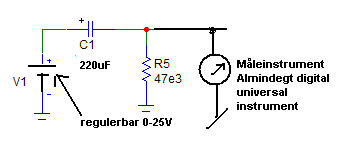

Jeg har lavet lidt målinger med føgende opstilling, en regulerbar strømforsygning på 25V herefter kondensator under test belastet med 47Kohm
Kondensator= dubilier elektrolyt 220uF 25V
Først DC 10V:
tid 0 stort set 10V over de 47K
tid 1 min DC 0.25V over de 47K
tid 2 min DC 60 mV over de 47K
tid 3 min DC 37 mV over de 47K
tid 4 min DC 26 mV over de 47K
tid 5 min DC 20 mV over de 47K
tid 6 min DC 16 mV over de 47K
en rum tid 3.4mV stabil svarer til R_leak på ca 138 Mohm
DC 20V:
en rum tid 8.4mV stabil svarer til R_leak på ca 112 Mohm
DC 2.5V:
en rum tid 0.4mV stabil svarer til R_leak på ca 293 Mohm
Faktisk skal der regnes med måle instrumentet impedans er ca 1 Mohm så det hele bliver skubbet R-load ca 45K istedet for 47K

Konklusionen er at der absolut sker noget mellem 0.1 0.3 gange af max påtrykt spænding på elektrolytten, fuldstændig som på den kurve jeg tidligere har lagt ind i denne tråd, det betyder at Duelund support har ret i at der sker noget i det lave område af elektrolyttens spændings arbejdesområde, som udmærket kan være på 10 15V ved en elektrolyt der tåler 63 100V. I mine måliger ser det ud til at ske omkring 2.5-4V med en 25V elyt.
Også leak strømmen er meget længe om at stabilisere sig, og allerede ved ca. 20V DC er vil der være store problemer med DC meden 47Kohms belastning.
Det kan også konstateres at ved tilslutning af et apparat der har Elektrolyt af en vis størelse i udgangen, skal der laves et relæ kredsløb der frakobler udgangen (kortslutte ) i nogen tid.
Ps . dette gælder dog alle kondensatore, for kondensatoren ser "start pulsen" som AC.

Er det slik du har gjort dette:
En spenningskilde som lader opp en kondensator som er parallellkoblet med 47kohm?
Så måler du spenningen over kondensatoren med et voltmeter?
Du starter å måle ved fullt oppladet kondensator og kaller dette tidspunkt 0 (null)?
Videre registrerer du hvordan spenningen faller over tid?
Tiden nul er når jeg slå DC forsyningen til

Min lærekurve er som Danmark: ganske flat ;)
Stemmer det at du måler oppladingen av kondensatoren?
Ved påslag vil hele speningen ligge over motstanden på 47k. Etter hvert vil spenningen over kondensatoren øke og over motstanden avta. Til kondensatoren er fullt ladet.
Er det dette du ønsker å måle?
Det kan du sige , du skal forestille dig at DC forsygningen er eks. udgangen af en forforstærker (her uden AC signal). jeg tænder "forforstærkeren" notere spændingen over de 47K efter 1 minuter 2 min osv indtil den har stabiliceret sig, de to andre målinger ved 2.5V og 20V DC, her måler jeg først DC på udgangen efter den har stabiliceret sig, der gå naturligvis en rum tid, og R_leak er beregnet med ohms lov

Torben skrev:
Det kan du sige , du skal forestille dig at DC forsygningen er eks. udgangen af en forforstærker (her uden AC signal). jeg tænder "forforstærkeren" notere spændingen over de 47K efter 1 minuter 2 min osv indtil den har stabiliceret sig, de to andre målinger ved 2.5V og 20V DC, her måler jeg først DC på udgangen efter den har stabiliceret sig her gå naturligvis en rum tid, og R_leak er beregnet med ohms lov
ja og hva skal du med Rleak, som alikevell optrer i paralell med C
Først DC 10V:
DC 20V:
DC 2.5V:
I øvrigt respekt Audiomix det tager tid dette her
Også leak strømmen er meget længe om at stabilisere sig, og allerede ved ca. 20V DC er vil der være store problemer med DC med en 47Kohms belastning.

Audiomix kommentere overhovedet ikke mine målinger som viser at der kan være noget om det Duelund support siger, Audiomix har lavet målinger på elektrolytter ved to forskellige spændinger og fået nøjagtig samme R_leak (Rp) på ca. 100 Mohm ved begge spændinger, ifølge fabrikantens datablade , og mine målinger er det ikke korrekt
Gentager lige målinger 25V 220uF lyt:
DC 2.5V stabil 0.4mV over de 47K R_leak = 293 Mohm
DC 10V stabil 3.4mV over de 47K R_leak = 138 Mohm
DC 20V stabil 8.4mV over de 47K R_leak = 112 Mohm
Disse målinger viser klart at der sker en markant ændring af R_leak fra 2.5V til 10V og dermed også på DC offset, her efter flader ændringen ud, noget som Audiomix har nægtet sker, målingen underbygge det som Duelund support har oplevet, nemlig at der pludselig sker noget.
Derudover er der problemet med leak strømmens langsomme stabilisering også noget fabrikanterne er klar over og der findes formler til at beregne det.
Derudover har du ret AAaF tages hensyn til de ovenstående ting og belastnings modstanden ikke er for stor, og man vurdere at DC offsetten ikke er et problem, ja så kan man da bruge en elektrolyt som overføring kondensator, men skal bare ikke regne med at den spærre fuldstændig for DC, og lydmæsigt er det heller ikke det optimale.
De målinger der er lavet tyder også på at det vil være en fordel at bruge en elektrolyt med høj påtrykt spænding gerne ca 10 gange større end den DC spænding der skal spærres for.

Jeg kender ikke eksakte data for dine elektrolytter, men jeg formoder at de opfører sig som alle andre lytter i denne verden , det vil sige at Rp ændre sig afhængig af den påtrykte spænding, jo højre spænding jo lavere Rp, plus at Rp ændre sig temmelig meget omkring 0.1-0.2 gange den påtrykte max mærkespænding.
Jeg har målt en 25V kondensator og det ses at Rp ved 2.5V er 293 Mohm ved 10V er den faldet til 138 Mohm, den kraftigste ændring af Rp har nok fundet sted ved omkring 4V (0.2 gange max mærkespænding).
Har Duelund support målt på en lyt med mærkespænding på 50-60V kan den kraftige ændring af Rp godt have været ved omkring 10-15V (0.2* 50-60V).
