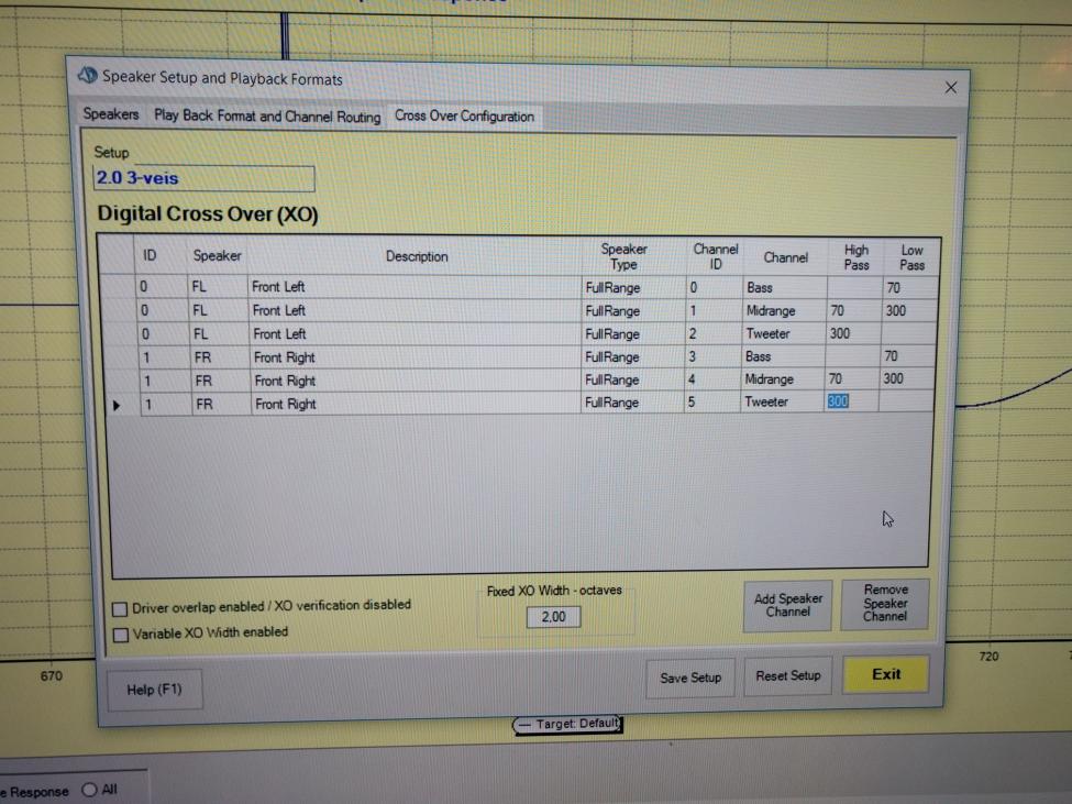

    Jeg skal sette opp et tre-veis system i speaker config.
    Dette skjønner jeg ikke bæra av.
    River meg i håret. :mad:
    Bx
    04.08.2005
    9.410
    4.870
    Velg 2.0 setup.
    Gå inn i xo tab.
    Dobbeltklikk et par ganger på hver av høyttalerne, så har du et 3-veis oppsett.
    Bergfinn
    22.07.2013
    9.790
    14.830
    Takk Bx.
    Jeg har dypbass som skal gå opp til 70hz, derfra midbassene opp til 300hz.
    Har jeg gjort det riktig her nå.
    Bx
    04.08.2005
    9.410
    4.870
    Her forteller du konvolveren hvordan ulike avspillingsformater skal spilles over dine høyttalere. Avspillingsformatet står bortover, høyttalerne står nedover. I dette tilfelle blir det 1 i første rute og 1 i fjerde rute.
