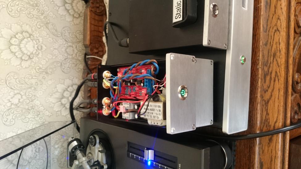

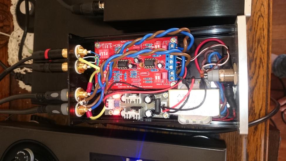

    ovitzi
    24.07.2008
    1.071
    1.379
    Snarøya
    Fikk plass til alt i ett kabinett og den ble heldigvis støyfri :)
    Vis vedlegget 334507 Vis vedlegget 334508
    Kult bygg. Hvilken strømforsyning er det du har brukt her?
    Takker. :)
    Tror det var denne jeg brukte i dette bygget.
    LM7815 LM7915 ±15V Dual Voltage Regulator Rectifier Bridge Power Supply Module | eBay
    Tusen takk. Fikk du trafoen fra ebay også? Tror ikke jeg har slikt noe liggende.

    Trafoen er også fra bukta. +-18v 10 VA hvis jeg husker rett.
    Edit: Skrodahl, nydelig løsning ved å integrere audio gnd i chassis. :) Får lyst på MC pickup nå.

    Rent plassmessig er det ingen som helst problem. Jeg har ikke fått målt strømforbruket på begge kretsene ennå. OP177 som bare er servo bruker ekstremt lite strøm, men LT1115 tar endel mer. De blir ganske varme. Nå kjører jeg 4 stk OPA2134 på under 80 mA, så det burde gå bra. Test gjerne om du har muligheten.
    Et par kommentarer til din ferdigbygde head amp. Du burde ha vendt skruterminalene på strømforsyningen innover, det blir trangt mellom kabinettveggen og terminalene. Jeg er litt usikker på om 0.2 mm2 rekker for strømkabelen fra strømkontakten til AC-sporene på headampen. Det er jo bare å teste. Til sist, det er baner i bakpanelet mellom de fire RCA-kontaktene og jordskruen. Du hadde ikke behøvd å koble sammen jord på RCA-kontaktene, det gjør ikke noe at du har gjort det da.
    yngvejos
    10.09.2010
    1.990
    1.392
    Jeg kom til å tenke på en ting da jeg tenkte over 0905 chassiset.
    Vil det ikke være plass til både head amp, pp3 og psu i samme chassis hvis man monterer pp3 og head amp over hverandre? Ser for meg at dette kan gå hvis man monterer en av dem i topplokket.
    Mtp retning på psu klemmer, gikk det litt fort. Det vil gå fint så lenge man kobler det før man putter det inn i chassis, men montert i chassis, vil det bli trangt.
    Jeg var selv skeptisk til tverrsnitt på power, men tar sjansen på at det går fint. Jeg ønsket å bruke skjermet kabel her (med skjerm terminert til jord i ene enden) i håp om å forstyrre mc trinnet minst mulig. Jeg skal prøve å koble til strøm i morgen, så finner vi fort ut om lederene er tykke nok. :)
    Ekstra jord på rca var kun for feelgood, stjernejord blir godt ivaretatt av banene i bakplata.
