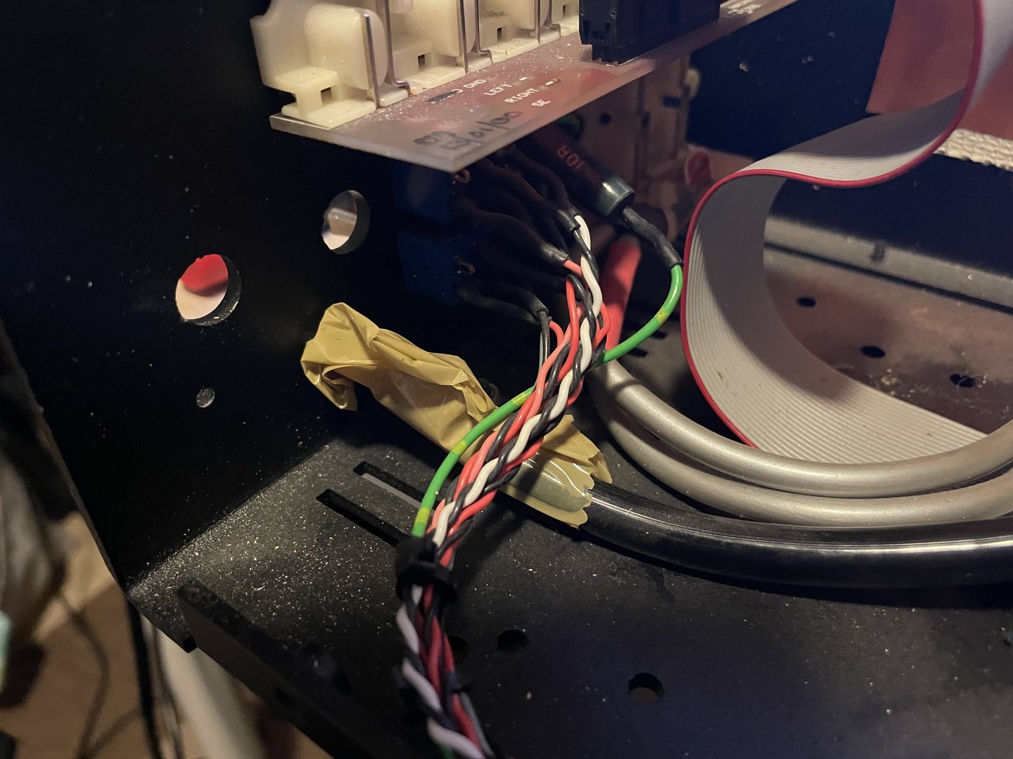

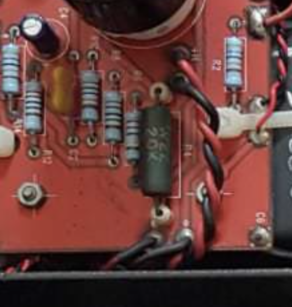

    Det er vel ikke solid core kabler som har fått plass nær den rørsokkelen på 6sn7 røret? Brune og grønne?
    EDIT: Veldig bra bilde foresten det siste der.

    Og et bilde fra andre siden av kabelen (pcb for volum/balanse).

    Jepp, dersom alle andre kabelføringsveier er som det skal være kan du trygt fjerne den. Den "bypasser/overstyrer" alle innganger. Er nok gjort i "lydens tjeneste".
    Sikkert vanlig innstallasjonskabel. Det er ikke heldig da det ser ut som den er "overflate" loddet på pcb og ikke gjennomgående. SKal ikke den loddes fra undersiden mon tro? Husker ikke helt. Er høyvolten b+=260v som går inn der. Ser også ut for at den tar en loop før den går inn til m2 psu? Kan jo skape litt "støy" mot den følsomme analogdelen?
    Sikkert vanlig innstallasjonskabel. Det er ikke heldig da det ser ut som den er "overflate" loddet på pcb og ikke gjennomgående. Er høyvolten b+=260v som går inn der. Ser også ut for at den tar en loop før den går inn til m2 psu? Kan jo skape litt "støy" mot den følsomme analogdelen?
    Supert! Da skal jeg få loddet av den kabelen, så ser jeg hvordan det går :)

    Holder å lodde av i ene enden for å sjekke. Husk rustning og skjold når du holder på.

    Til kabelen som går til høyvolten. b+ og gnd skal tvinnes hardt sammen og bare ligge over pcb. I din preampt er det ikke noe tvinning og det går en stor loop under den ene utgangskondisen. Dette kan som sagt skape endel støy.
    Vis vedlegget 990663
    Tenker jeg må lodde ut de kablene og tvinne/lodde dem på nytt. Er skikkelig klein jobb som er gjort der.

    PCBene til AN er heller ikke av beste kvalitetet i mine øyne. Skikkelig verktøy for å fjerne alt gammel loddetinn (uten å ødelegge loddeøyer som så ofte skjer) er essensielt.

    Det ble forøvrig stille når jeg fjernet kabel (ingen lyd). Er disse kablene under pcb for innganger normalt?
