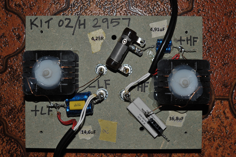

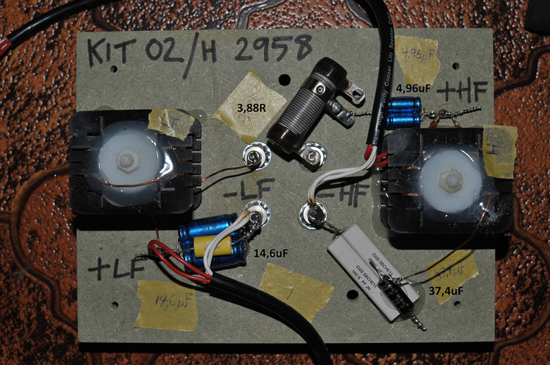

    Interessant. Jeg har selv et par Kit 04 stående hvor kun alnico diskantene er oppe å går. Har også et fungerende sett Kit 03 med hemp woofere. Begge Kit'ene har BG delefilter. Jeg kunne tenke meg å prøve woooferene over i Kit 04 kassene, evt diskantene i Kit 03 kassene. Hvilke endringer må i så fall gjøres?
    Jeg har forstått det slik at bassfilteret er det samme. Forskjellene ligger i diskantfilteret. I ditt tilfelle ville jeg bare forsøkt og sette 03 bassene over i 04.

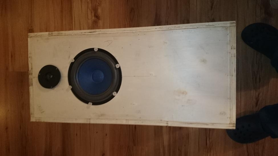

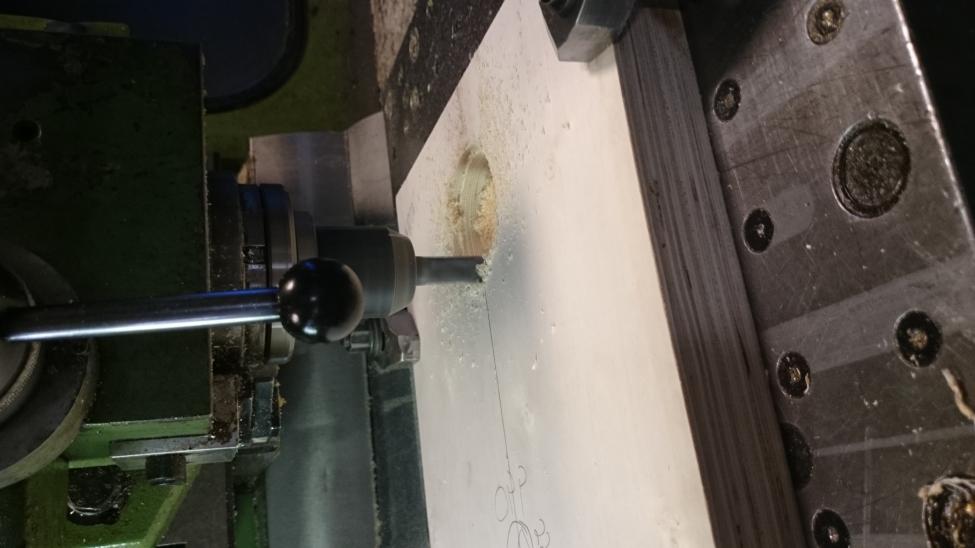

    Her er noen bilder av audio note prosjektet mitt. Frese frontplatene i morgen så blir det spennende å høre resultatet..

    Noen som har noen meninger ang oppgradering av kobber spole diskant til sølv spole diskant i An-E med Hemp kobber spole bass? Vet at jeg må forandre et par kondiser i diskantfilteret og kansje serie motstanden da følsomheten på sølvdiskanten er høyere. Noen som har prøvd dette?
    Morten Jansen
    Mener Rune S har prøvd både sølv og kobber variantene.
    Kanskje han kan svare deg på spørsmålet.
    Vedrørende demping med motstander, så vil jeg anbefale L-pad filter.
    kalkulatorer for utregning finnes på google:)
    Erik
    Morten Jansen
    Fett! Da har jeg fått meg hyggelig sysselsetting i helgen. Takk så mye for hjelpen.

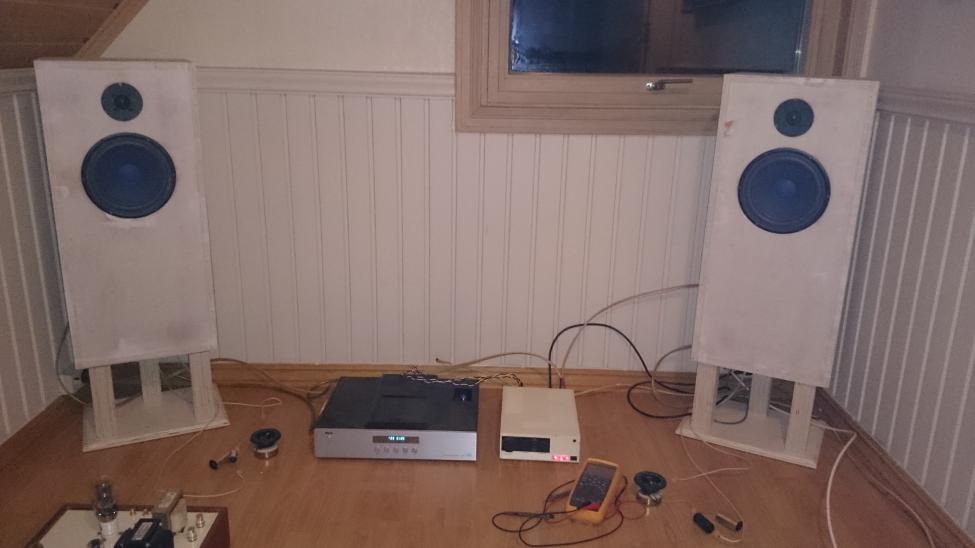

    I dag har jeg fått satt sammen kassene. Måtte bestille noen motstander og et par kondensatorer før jeg får hørt resultatet. Neste nå er spaysparkling og finer som skal på. Legger ved noen bilder av dagens arbeid.

    Bare til å kjøre på det vel :) Finnes det tegninger til An-j på nett? Kunne tenkt meg å bygge disse også, da jeg har elementer liggende.

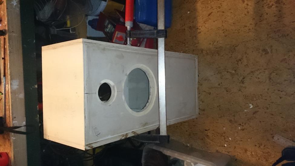

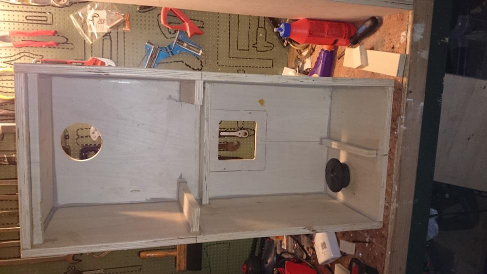

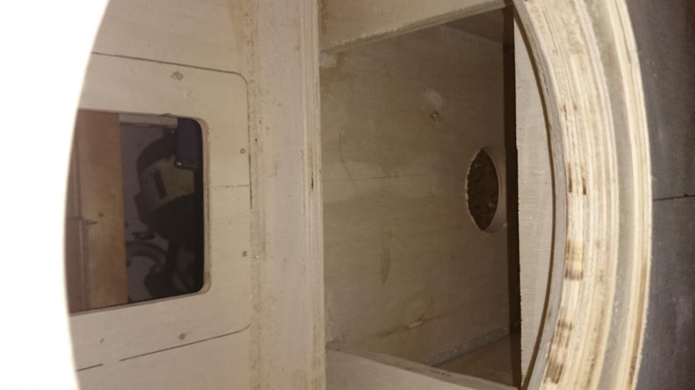

    Har du mål på bassrefleksrøret? Ser ut som det kun sitter en 5cm bred oppstiver under basselementet og ikke dobbel front.? Tror dette blir mitt neste prosjekt!
    Morten
    VB
    01.06.2009
    2.033
    1.896
    De eneste bassrefleksmålene jeg har er 53mm/129mm. På et bilde fra Ebay bruker de to avstivere. Om dette er en modifikasjon fra det originale vet jeg dessverre ikke. Hvor har du hentet informasjon fra?

    En kamerat hadde noen eldre an-j som jeg byttet ut en brent motstand i får noen år siden. Disse kassene var av 18mm finer og hadde en oppstiver slik som du ser på bildet. Usikker på om det er gjort noen endringer på nyere modeller? Den på bildet har både en over og en under ser jeg??
    Vi må lure noen med en nyere modell til å skru ut bassselementet :)
    morten
    VB
    01.06.2009
    2.033
    1.896
    Ja vi får gjøre det (evt. et lite sladrespeil i bassporten).
    Kabinettet på bildet er uoriginalt så AN bruker sikkert bare en avstiver. Evt. så kan en jo forsøke med en stor tvinge eller ett eller annet og se om bedre avstivning utgjør noen forskjell på lyden. Går vel også an å få kilt inn en avstiver mellom diskant og bass i etterkant om det skulle være nødvendig.

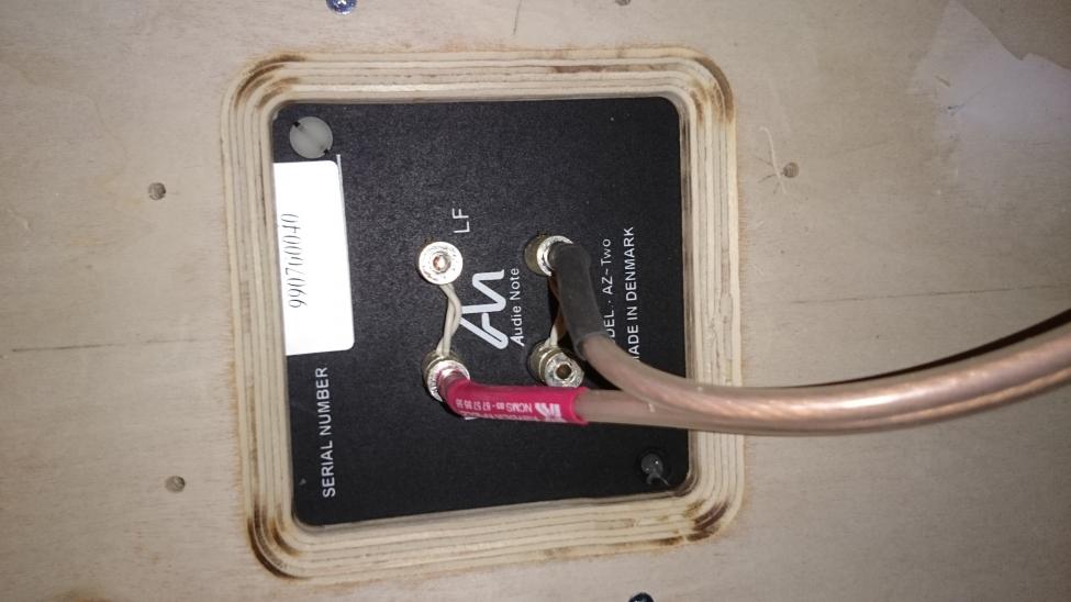

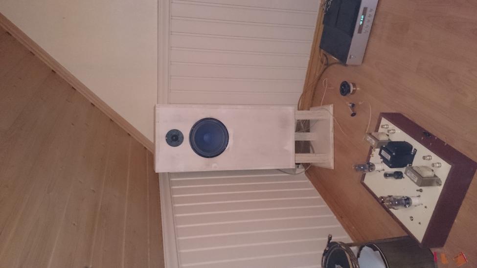

    Nå har jeg satt ht inn på hobbyrommet for test. Tror nok jeg må legge seriemotstanden i diskant filteret nærmere 3.9 ohm .
    Panelet bak kommer fra en pensjonert AZ-2

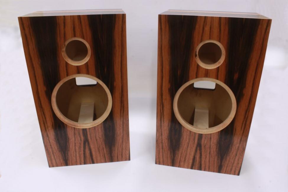

    Nå er jeg i gang med å bygge AN-J klone. Eller - egentlig så er det nesten ikke klone siden jeg bruker delene fra AN-E kittet. Med gjenbruk av delefiltrene fra sistnevnte (se bilder) så trenger jeg en ekstra kondensator, en motstand og tre nye spoler per høyttaler. Spolene er kommet i hus, mens det øvrige er på tur.
    Torsen
    31.08.2005
    1.871
    152
    Hvordan gjør du det med kassene? Bygger de selv?
    VB
    01.06.2009
    2.033
    1.896
    Jada, er godt i gang. Skal legge ut bilder hvis det blir pent (hvis ikke blir det forbigått i stillhet).

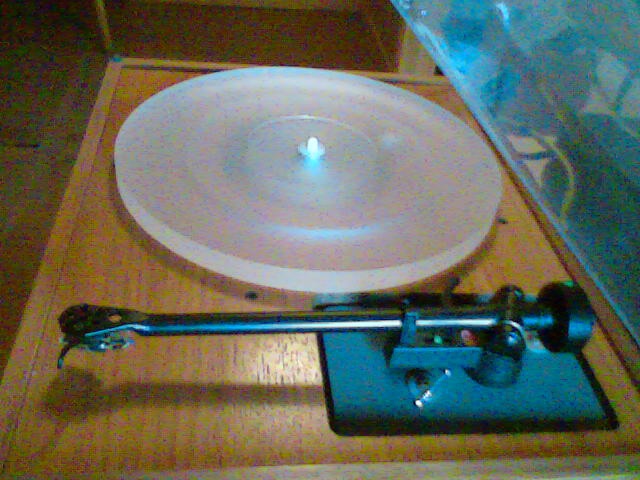

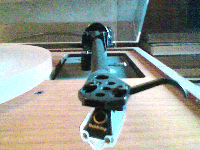

    Audio Note TT1, ser du forskjell?
    Hei dere. Er det noen av dere som ser forskjell på de forskjellige arm/pick up kombinasjoner denne spilleren kom med? Jeg har en for hånden og har bare noen blurye mobilbilder som utgangspunkt. Eier vet nada. Hvor evt på arm/pick up står det noe?
    Anyone?
    jorwed_
    Audio Arkeologen
    04.09.2012
    11.329
    19.457
    Nordre Follo
    97
    Men har denne spilleren noen gang kommet med Rega rb250 arm som her?
    slik jeg har forstått det er det Rega rb250 arm de ble utstyrt med. AN har forbedret den interne kablingen i armen og brandet den IQ1, IQ2 og IQ3 (tror jeg :) Alle armene basert på den samme REga armen...
    Rune S
    13.04.2002
    4.581
    1.262
    Ser ut som en TT1 da jeg bare ser en motorspindel gjennom tallerken.TT2 har i tilfelle 2 motorer på hver sin side av senter tallerken.
    Audio Note holdt 250 for å vere en bedre arm enn 300,og det lille jeg har hørt så er jeg enig.300 virker å vere litt mer mekanisk i gjengivelsen,og det kommer nok av den ekstra vektjusteringen på 300 armen.På 250 bruker man kun loddet for å justere stifttrykk.
    Nå har AN kommet med nye versjoner av sine billigste armer.Ikke basert på Rega lenger.Får mye skryt har jeg sett.
    Goldring pick-up.AN IQ1,2 og 3 er basert på en Goldring men med annen nål og diamant tror jeg.
