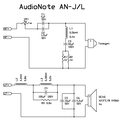

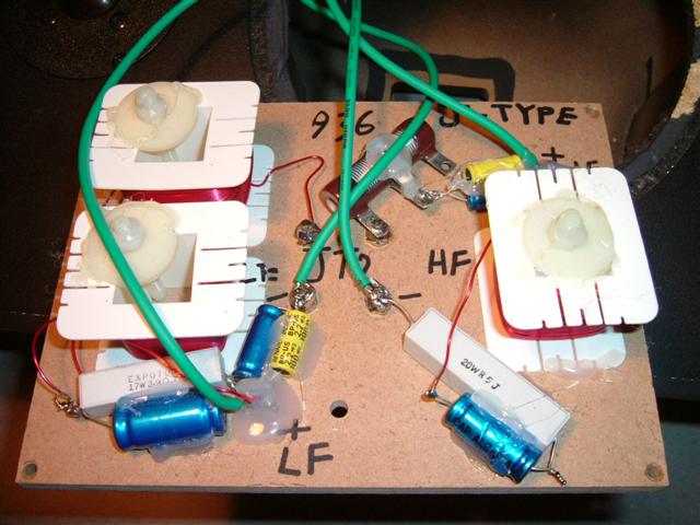

    Ser forresten at på en kondensator (den nederste gule) står det 2.2, mens det på tegninga står 4.2. Så litt testing med ulike komponenter må en nok påregne hvis en skal gå i gang med et slikt prosjekt. Det vanskeligste vil nok imidlertid være (som alltid) å lage pene kabinetter der elementene står med riktig avstand - for ikke å snakke om bassportens diameter og lengde. Det er vanskelig å finne noe helt konkret på nettet, men det er selvfølgelig mulig at det går an å "ekstrapolere" ut fra bilder. Tvilsomt prosjekt, men det kunne holdt meg sysselsatt i vintermånedene.

    Har alltid tenkt at det kunne vere spennende å jobbe litt med delefilteret til AN E.Kanskje prøve litt forskjellige deler. Samtidig er det sikkert litt hold i det AN sier at de er ganske så nøye matchet.Når man skifter til en annen spole eller kondis,så er det også andre ting enn kapasitans og induktans man forandrer....
    Men spennende VB:)
    Viss man spiller høyt med AN E så mener jeg det er en klar oppgradering å flytte filteret ut av kassa.Jeg mener ivertfall at jeg fekk mer ro og klarhet med å gjøre det.
