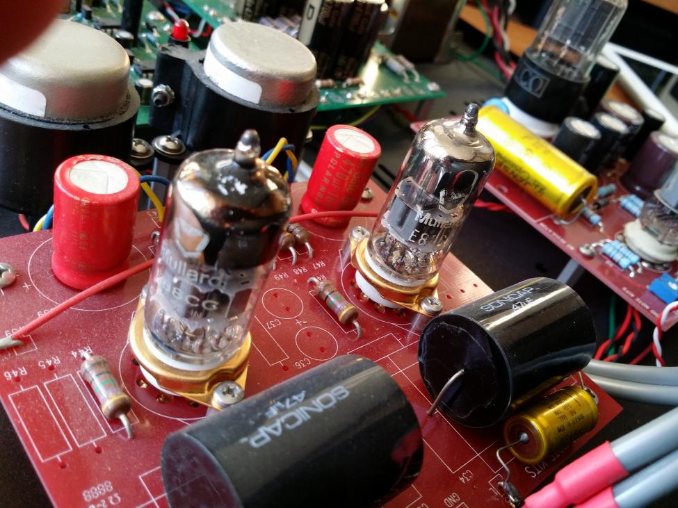

    Hei, jeg trenger litt veiledning av dere erfarne Audio Note entusiaster. Jeg skal selge min Audio Note Dac kit 2.1 Level B Signature m/USB, som ble bygget i 2007 av en erfaren bygger (han som driver deko.no). Men hvilken pris kan jeg forvente for en slik sak? Synes det er vanskelig å prissette en 7 år gammel dac som ikke er fabrikkbygget, men disse kit'ene er vel fortsatt i salg i samme utførelse idag? Eller tar jeg feil?
    Setter pris på tilbakemeldinger :)
    Hilsen Kaptein Ufattelig
    shaunv
    17.01.2006
    1.571
    67
    Drøbak
    19
    Bilde av innsiden hjelper nok.
    Her er noen mobilbilder.
    Ser ut som det er brukt Sonicap Platinum istedetfor Audio Note Copper foil kondensatorer i analogtrinnet. Ser på nettet at Sonicap Platinum i 0.47 mikro Farad koster 90 USD (~540 kr) og AN Copper foil koster £40 (~410 kr) så dette er muligens en oppgradering? Uten at jeg kjenner til de lydmessige egenskapene til disse.
    26.395
    32.288
    Fin dac det der. Slagsverdi er vanskelig , men ville tippe 6-7000..

    Ja den var fin og siden det er endel tantaler, I/V trafoer og slikt kanskje i overkant av 7k også.. Noe black gates også.
    Men om du bytter ut det analog kortet med noe annet så blir det en mye mer vellydende dac. Den 6922 kretsen som opprinnelig kom låt - så der..

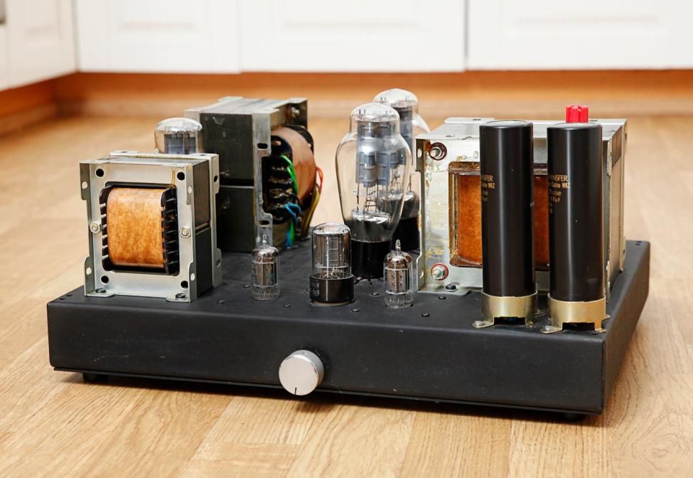

    Ser at jeg burde melde meg inn her, selv om det meste her går på elektronikk. Min aller beste pickup for tiden er denne:
    Trenger en del gain, ja, og ser ikke ut i måneskinn. Ser ut som et loppisfunn, egentlig, når jeg tenker meg om. Men AN io II lyder flott organisk og fintegnende, med masse dynamikk.
    VB
    01.06.2009
    2.052
    1.940
    Velkommen skal du være. Alltid plass til en ny AN-venn.
    Det ser nesten ut som pickupen har korrodert, men lyden kan vel være god for det. Hvordan høres den ut sammenlignet med Koetsu Urushi?
