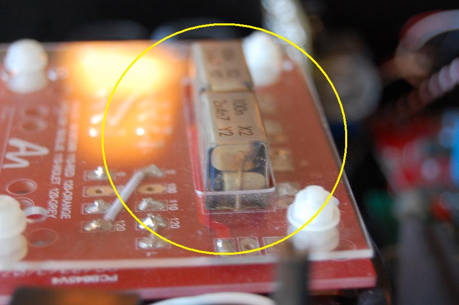

    Hjelp :/ . Audio Note OTO phono SE en sluttet plutselig å virke. Lyden bare forsvant og jeg kunne kjenne en "svidd" plastikk lukt. Slo den umiddelbart av og opnet den opp for å se om jeg kunne se noe.
    Den går på og det røde led lyset lyser, alle 6 rørene på "effekt" kortet er det liv i, men det er ingen liv i driverrøret ( 12au7 ) og rørene til RIAA trinnet. ( har prøvt med annet rør også, så er ikke selve røret ).
    legger ved bilde for å forklare litt nermere.
    Altså, de rørene med gul ring rundt er det ikke liv i. Det er liv i alle andre rørene. Den svidde lukta kommer fra en plass der den store røde ringen er. Jeg mistenker den sorte dingsen litt, pga den er så varm. Men vet ikke, kan ikke se noe mistenkelig. ( er dette en slags likeretter? ) Noen som har noen ideer eller erfaringer med hva som pleier å ryke her. Eller hvor jeg kan måle spenninger for å sjekke hva som kan vaere ødelagt?
    Veldig trist da jeg kun har hatt forsterkeren i ett par uker :.(, og er blitt veldig glad i den.
    Takker for all hjelp, må feilsøke på dette i morgen. Blir litt sent nå:).

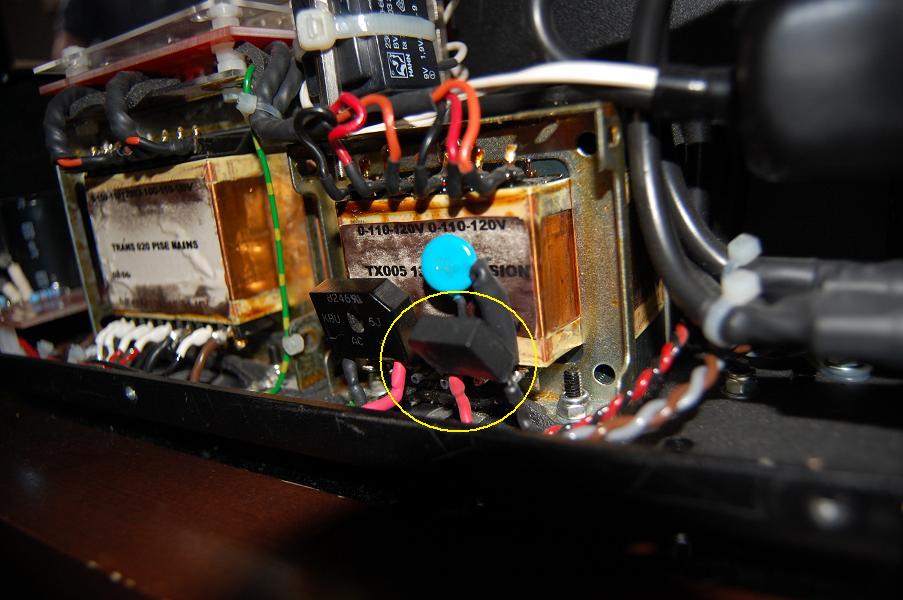

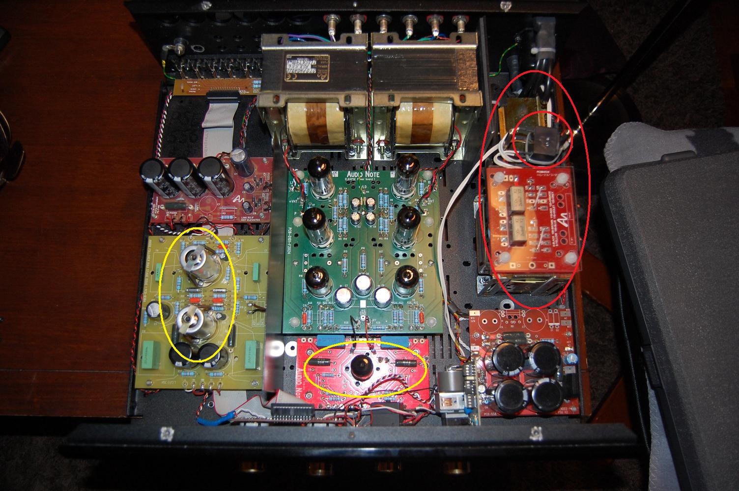

    Legger ved bilder .
    Umulig å finne 400mA treg sikring på bensinstasjonene her, det nermeste jeg kom va 0.5A rask. Disse ryker på sekundet jeg slår på audio noten så hjelper meg lite. Kan virke som det er full kortslutning da en eller annen plass..
    Du snakker om de kondensatorene, og du mener vel de grønne som er under det kortet da på C7 og C8 ? ( bilde 1 og 2 ). Vanskelig å få dette kortet opp da det er ting i veien, men jeg målte 0.1 micro F på begge to av disse når di er tilkoblet krets vel og merke, og det tyder vel på at disse mest sansynlig er ok?. Ikke lukter det noe svidd der heller :).
    Tror selv at feilen ligger en plass på bilde 3, her lukter det svidd og mye ser svidd ut og. Se f.eks på papiret på disse trafoene, er kanskje normalt. Husker ikke om de var slik sist jeg så inni.

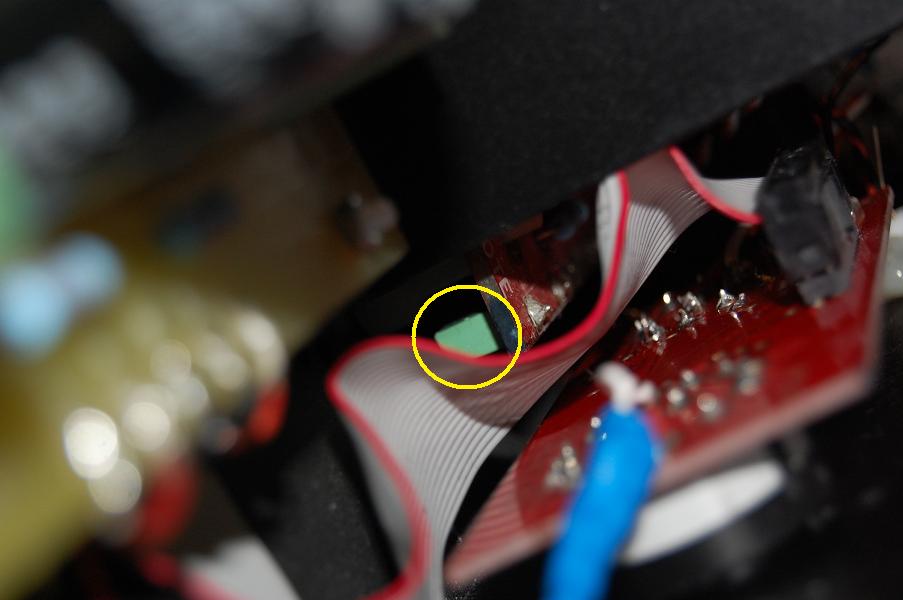

    På bilde 4 er nerbilde av en likeretter som ser litt smeltet ut, kan det vaere denne som har tatt kvelden? Eneste markante jeg kan se som faktisk ser litt svidd ut utenom disse trafoene da..

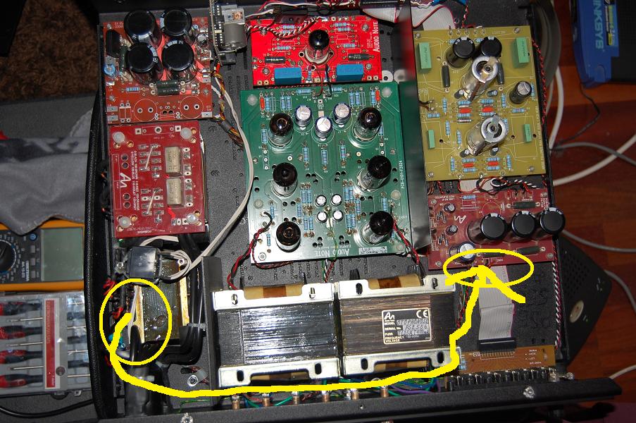

    På bilde 5 er det også noe som ser litt svidd ut, men jeg mener å huske de har sitt litt brune ut før også.
    Kom gjerne med tips, har liksom ikke noe tegninger eller noe av kretsen så er ikke så lett å feilsøke. Må få tak i noen trege sikringer også slik at jeg kanskje lettere kan finne feilen..
    Gikk litt fort dette så er sikkert litt skriveleifer :)

    Ingen som har noen input her ? Kan rett å slett de 2 transformatorene her ha blitt brent opp uten at sikringen har gått fort nok ? . Veldig trist dette her:(.
    Den likeretteren ser jo litt svidd ut, men like ikke at det er sot på papiret på tranformatorene..

    Håper det ordner seg GisleB !
    Har eid den der Otoen.Brukte den veldig lite og studerte ikke så nøye hvordan den så ut inni,men jeg vet blant annet fra den AN M8 preen jeg hadde at det papiret på nett-trafoene har en tendens til å se vel sota ut som shaunv også sier.Tviler på at problemet ligger der.
    Så litt smelta ut i underkant den ene likeretteren? ,men det kan vel også vere at man har kommet borti med en loddebolt ved lodding.
    De små grønne ERO koblingskondisene som AN bruker låter glimrende og tror de er veldig stabile,der er ikke papir i olje kondiser inni Otoen såvidt jeg vet,tror ikke feilen ligger i noen av de grønne koblingskondisene.Da tror jeg i tilfelle du bare skulle få støy i ene kanalen,og ikke at en sikring skulle gå av den grunn.
    Skulle hatt et skjema på Otoen,men det er mulig at den største trafoen forsyner utgangs og driver trinn,og kanskje den minste til høyre på bilde 3 forsyner preampdelen(det ene røret i front) og riaa delen som du sier du ikke har liv i.Viss du klarer å følge kablingen fra sikringen som er røket og om den går innpå den minste trafoen,så tror jeg du er et skritt nermere hvor feilen ligger.
    Vet ikke om de er likerettere de 2 sorte på bilde 3,men viss det er det så kan det som du selv og shaunv sier kanskje vere synderen.....

    lett å sjekke likeretteren:
    koble fra utgangen
    dc +utgangen er den enden der toppen av huset er kappet skrått på diagonalen
    minus dc ut er i andre enden og ac er de to i midten som er koblet til trafoen
    sett multimeteret på dc volt og koble probene til hver sin ende av likeretteren
    spiller ingen rolle om du bytter om ledningen for pluss og minus
    tipper at likeretteren IKKE er synderen
    det brente dere evt ser er sikkert bare fra loddingen der noen har subbet borti huset

    Takker for svar fra alle, det hjelper meg videre litt. Det er nok ikke likeretteren nei. Loddet den av og tok en diode test med den ( har diodefunksjonstest på multimeteret ) Sjekket i fra inngangene (AC) til dc og det var ingen som gikk 2 veier igjennom når jeg snudde polene. Så denne er loddet på plass igjen.
    Ifra begge sikringene går kablene til det røde printkortet over den store transformatoren, så går det videre ut til begge transformatorene. Den lille transformatoren går til det rødet kortet oppe til venstre som igjen videre går innom RIAA kortet og preamp delen ( eller det kortet med 1 rør ) . Og den store transformatoren går til kortet nede til høyre så til driverkortet.
    Så det er riktig det du antok Rune S.
    Nå får jeg bilen litt utover dagen så jeg kan gå til clas ohlson å få kjøpt meg trege sikringer, for problemet er at alle komponenter ser i orden ut, og jeg tror jeg har målt samtlige kondiser/motstander som så bitte litt tvilsom ut :). ( inkudert denne her likeretteren ).
    Satser på at kanskje det bare var sikringen som gikk eller at jeg kan se hva som er problemet når jeg setter strøm på igjen. De raske sikringene jeg har nå ryker når jeg slår på.
    Legger ved gammelt oversiktsbilde, ignorer ringene. :)

    Det går 2 spenningskretser ut fra den trafoen. Begge går gjennom hver sin likeretter. Den ene er merket 13.6V ut og den andre er 290V ut, så er nok spenning til litt mer :). Det er lett og følge de, begge går direkte ut til dette kortet ( se bilde ). Og det er forsåvidt merket 13.6V og 290 V.
    Tegnet opp en stygg gul pil som viser hvor de går på det ene bildet :D .
    Jeg tror jeg skal prøve først å lodde fra alt på sekundaer sida til trafoen og se om sikringen går ( 0.5A ). Noe den sikkert gjør, så kan jeg lodde fra de lederene som går til primaer siden og se at sikringen ikke går, da har jeg vel isolert problemet helt.
