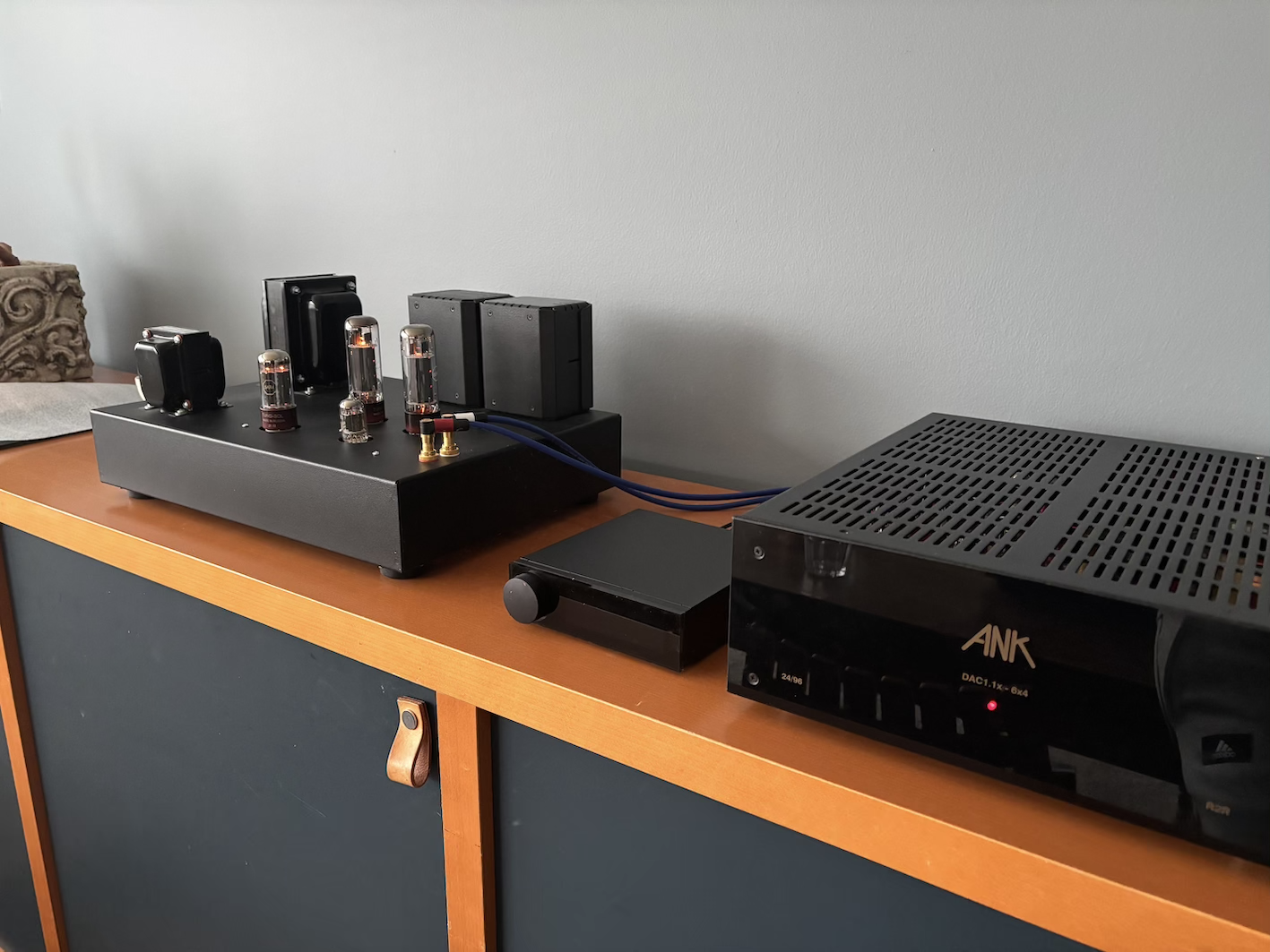

    Kit 1 fungerer utmerket med Heco Direkt.
    Bruker 4 Ohm uttaket på forsterker.
    Noen bilder av min kit 1, kjøpt av Upgrade audio.
    Ligget på hylla noen år, men med nye høyttalere i hus så må den frem :)

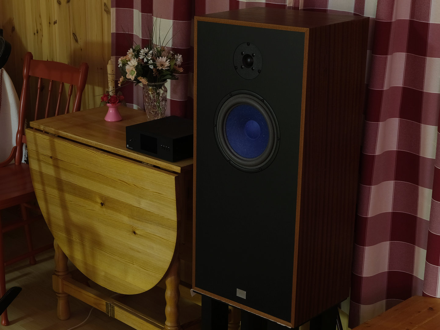

    Hvordan fungerer HECO sammen med Audio Note kit 1? (Stilige høyttalere forresten selv om de bare så vidt kan sees på bildene du har lagt ut).
    Bruker du 8 ohm eller 4 ohm uttakene på forsterkeren?
    Utrolig stilige høyttalere i hvertfall. Det er noe med lakkeringa og føttene. Retro, stilig og tøff på samme tid. Må være den ultimate høyttaler for et kondisjonert hipsterhjem. Og lyden er vel ikke så halvgærn heller.

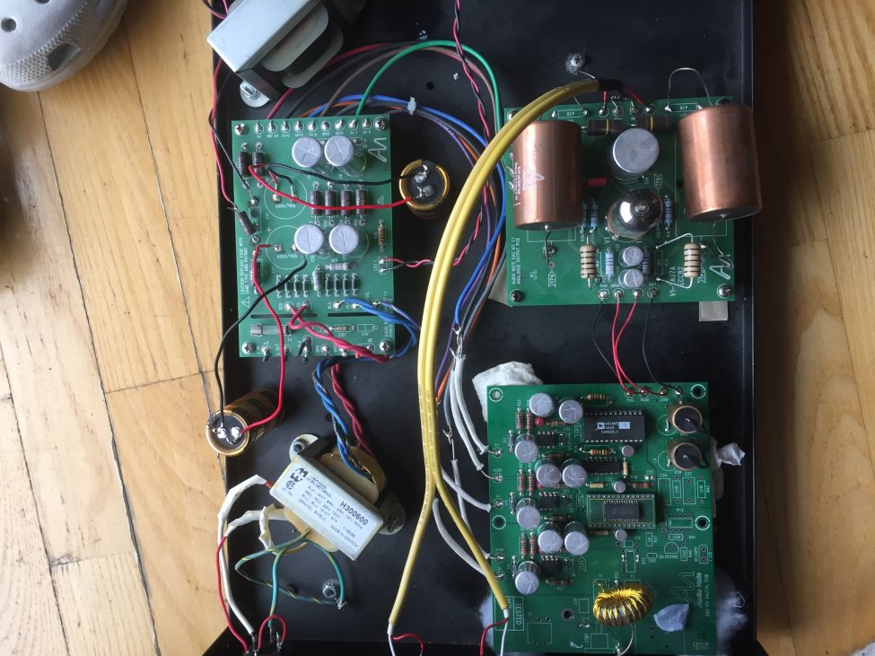

    senilix det er riktig som du sier. Motstandere R18/19 har andre fargeriket enn R35/36. R27/33 derimot, er identiske med R18/19
    Veleik
    veleik
    18.12.2006
    371
    396
    Drøbak
    Jeg må si jeg ble litt imponert over falkeblikket senilix . Jeg ser såvidt hva som er trykket av skrift på PCB under resistorene, og det støtter senilix´ hypotese om feilsamling. Skjemaet støtter også senilix...
    Enkel sak å løse, da.

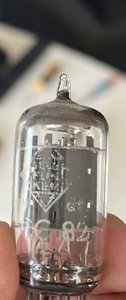

    veleik: Super. Det må medføre en forskel da spændingen på anoden ved TP6 må være lav. ECC82 kan godt fungerer med lav anode spænding. Men det vil ikke være optimalt.

    du hadde jo nivåforskjell i kanalene......
    VB
    01.06.2009
    2.052
    1.940
    Pussig! Det er altså en anodemotstand i den ene kanalen på ca. 500K? Et under at det er lyd i det hele tatt.

    Har du flyttet om på motstandene nå veleik? Det burde vel utgjøre en vesentlig lydmessig forskjel å få rettet opp i ?

    Ikke flyttet ennå. Det blir hage på dagen i dag, med unntak av et bittelite besøk på fjernlageret;)

    Du har nok ikke hørt DACen før du har byttet om på de motstandene. Der er flere faktorer som blir veldig feil slik de var montert. I tillegg til helt på trynet forskjel mellom kanalene,så har dac'en muligens kuttet i bassen med 39k som utgangsimpedans.
    Sjekk opp om 6.3V er nok for den katodekondisen.Jeg vet ikke vilken spenning som ligger over der i den kretsen.

    finner ikke helt at analog output kortet stemmer med skjemaet....
    om de to R til høyre for den store kondisen er de som skal være på 1MOhm er det R27 og R33 i parallell mellom signal og gnd ut
    hvor er da R17 og R41 i serie med utg.kondisene som skal være 47R?
    Der var montert 47ohm i serie etter utgangskondiser på min originalt. Men pelma de ganske fort ut.
    Husker jeg diskuterte det så vidt med Upgrade Audio engang,og de forstod ikke hva poenget med de var.
    Jeg regnet med de var der for å dempe signalet litt,men i tilfelle rimelig toskete spør du meg.Da er det mye bedre å velge en lavere verdi på I/V motstanden etter AD1865 chipen for å justere ned signalnivå der ,med de positive effektene det har.Virker på meg som AD1865'en jobber lettere med lavere verdi på I/V motstanden..Mer ro,linearitet,bedre oppløst,mindre forvrenging,osv

    da er nok dette litt nyere versjon enn skjemaet

    Ja,kan se sånn ut. Ser skjemaet er datert desember 1999.

    Da var motstander flyttet til sine riktige plasseringer. Det som slo meg direkte var at stemmen til Diana Krall nå befant seg midt mellom høyttalerne. Selv med Ei-røret var det før motstandsmigrasjonen litt ubalanse. Inn med Mullardrøret som fikk skylden for ubalansen, og Dianas stemme forble midt mellom høyttalerne:) Merkelig at Mullardrøret var så mye varere på feilen...

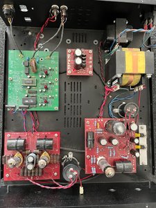

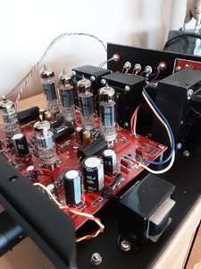

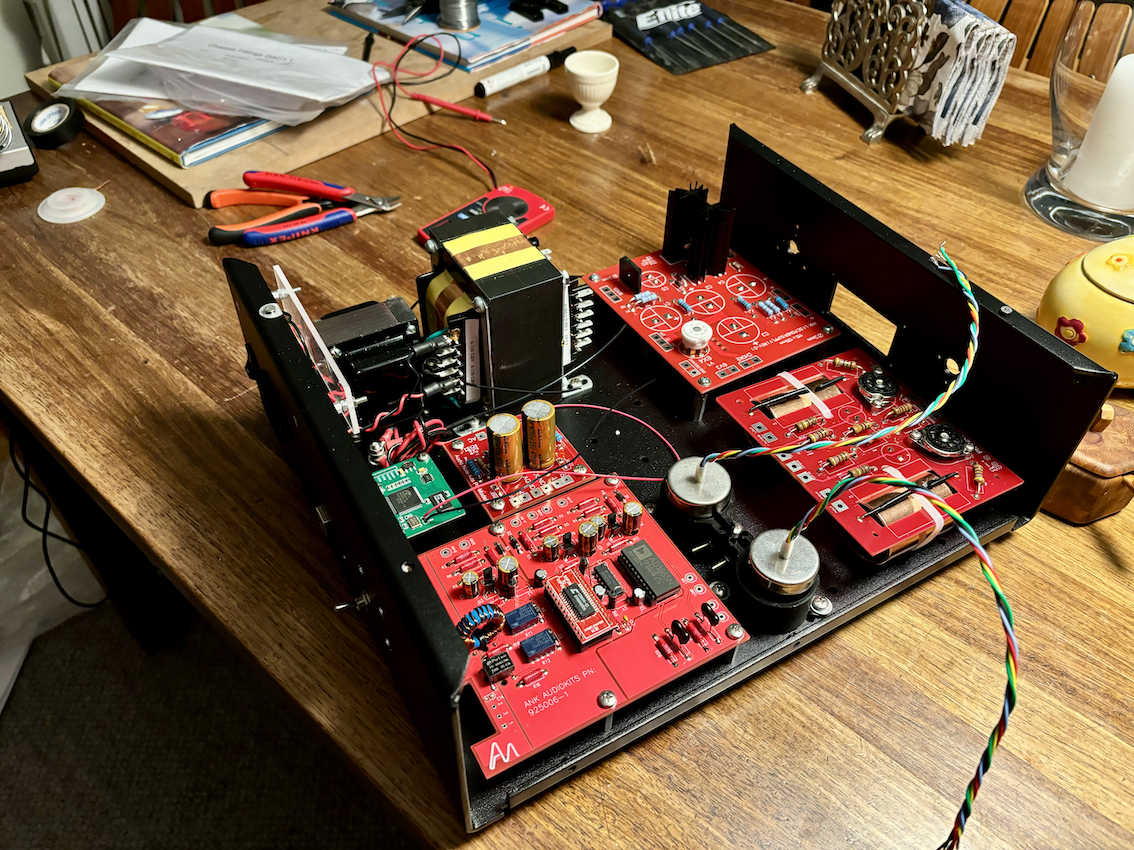

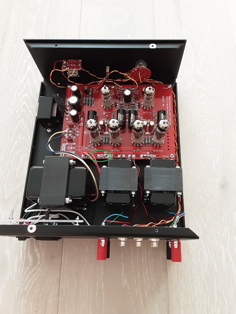

    Her er mitt kråkereir av en DAC kit 1.1 . Den er på det eksperimentielle stadiet.Må vel nesten prøve å shine ting litt opp når det blir mer endelig :rolleyes:
    Falkeblikk kan ta det helt med ro.Der er ingen kontakt mellom diverse uisolerte ledere :D

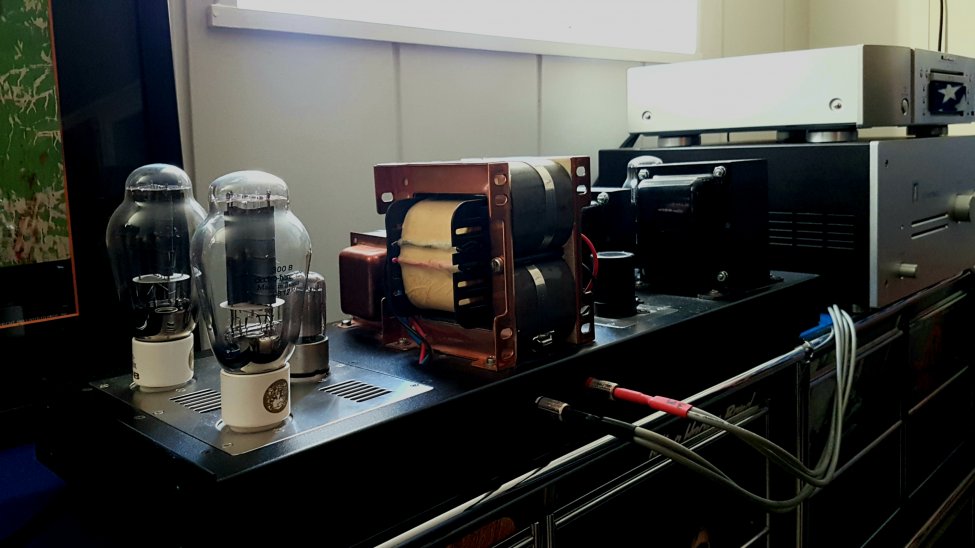

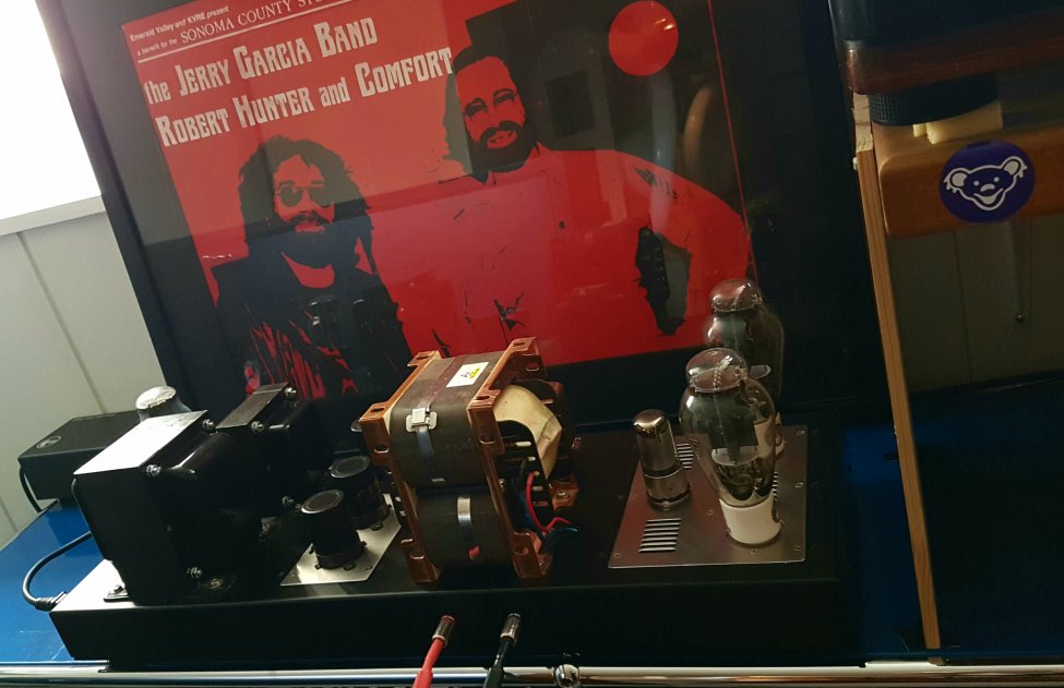

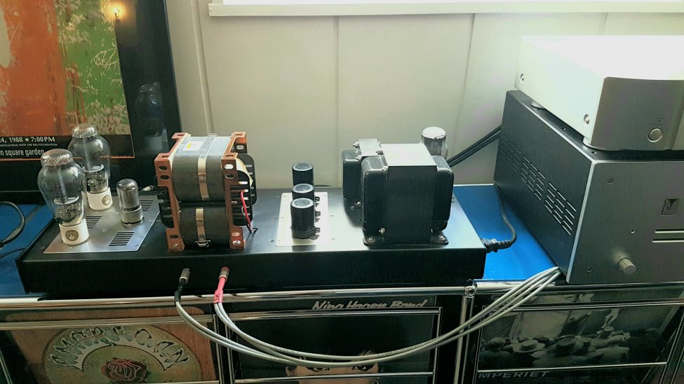

    Okka by

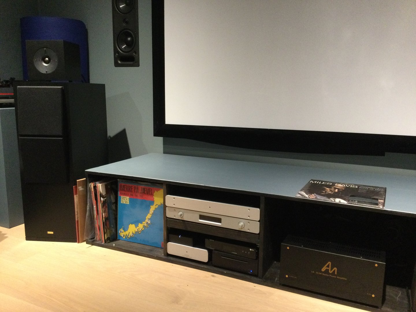

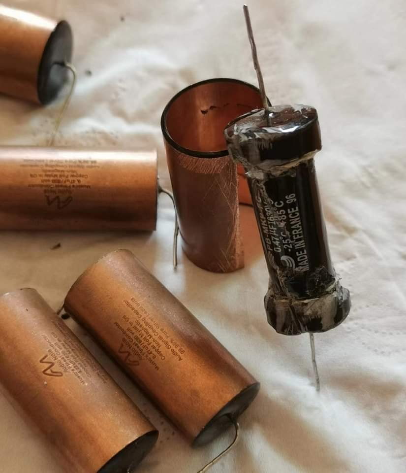

    Opprop. AN menn og kvinner. Opprop. Slutt rekkene. I evig takknemlighet til en sann gentleman RuneS bør dennes utstyr nevnes. Dette ( avbildet) befinner seg i trygg forvaring, et sted i den industrialisert delen av kongeriket Norge. Forsterkere med magiske egenskaper (ord blir fattige) og høyttalere som opphever fysikkens lover. Slik Det står ytes det ikke sann rettferdighet da platespiller må få ny pu verdig oppgaven først. I disse krisetider er det beklageligvis ikke innenfor den økonomi en kan tillate seg. At AN er magisk innen maksima av det tilgjengelige volumområdet som folket definer som høyt er uten tvil. Kun utfordret og evt satt på plass av kostbare og til dels unormalt store system med kompresjonsdrivere og membranareal egnet Sea-king landing.
    Vis vedlegget 579914
    Vis vedlegget 579915
    Vis vedlegget 579919
    Vis vedlegget 579916
    Vis vedlegget 579917
    Til å få tårer i øynene av. Vakkert!
    Siterer for å få dacapo på de bildene.
    Det står jo en KONDO der også! WTF!
