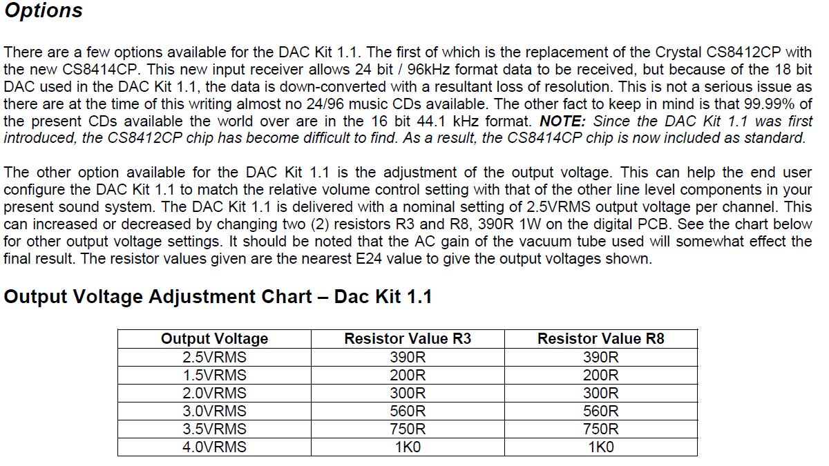

    Ser ut som du laster AD1865 utgangen med en 470 ohm motstand? Regner med du har prøvd forskjellige verdier der?
    For min del ble det ivertfall en stor opptur å gå fra 390 til ca 200. Syns det hele ble mer naturlig. Mer ro,naturlighet,mer lineært. Og opplevde at fokuset kom enda mer på musikk og mindre irritasjon over dårlig lyd på enkelte plater/spor.
    Har sett andre skrive om dette. Man stresser AD1865 chpen med å laste den for hardt. Men det er helt sikkert en avveining og match-sak. Låter nok kanskje litt livligere med høyere verdi kontra lavere.

    Takk Rune!
    Godt poeng med last på AD 1865. Den er litt følsom på last både med og uten I/V. 470R er pent montert i printet. Men er nok noe greier på undersiden noen plasser med. 😉
    ps. 220R er vel det AN uk originalt har brukt uten I/V der mener jeg.

    AD1865 output fra opprinnelige kit manualen. :)

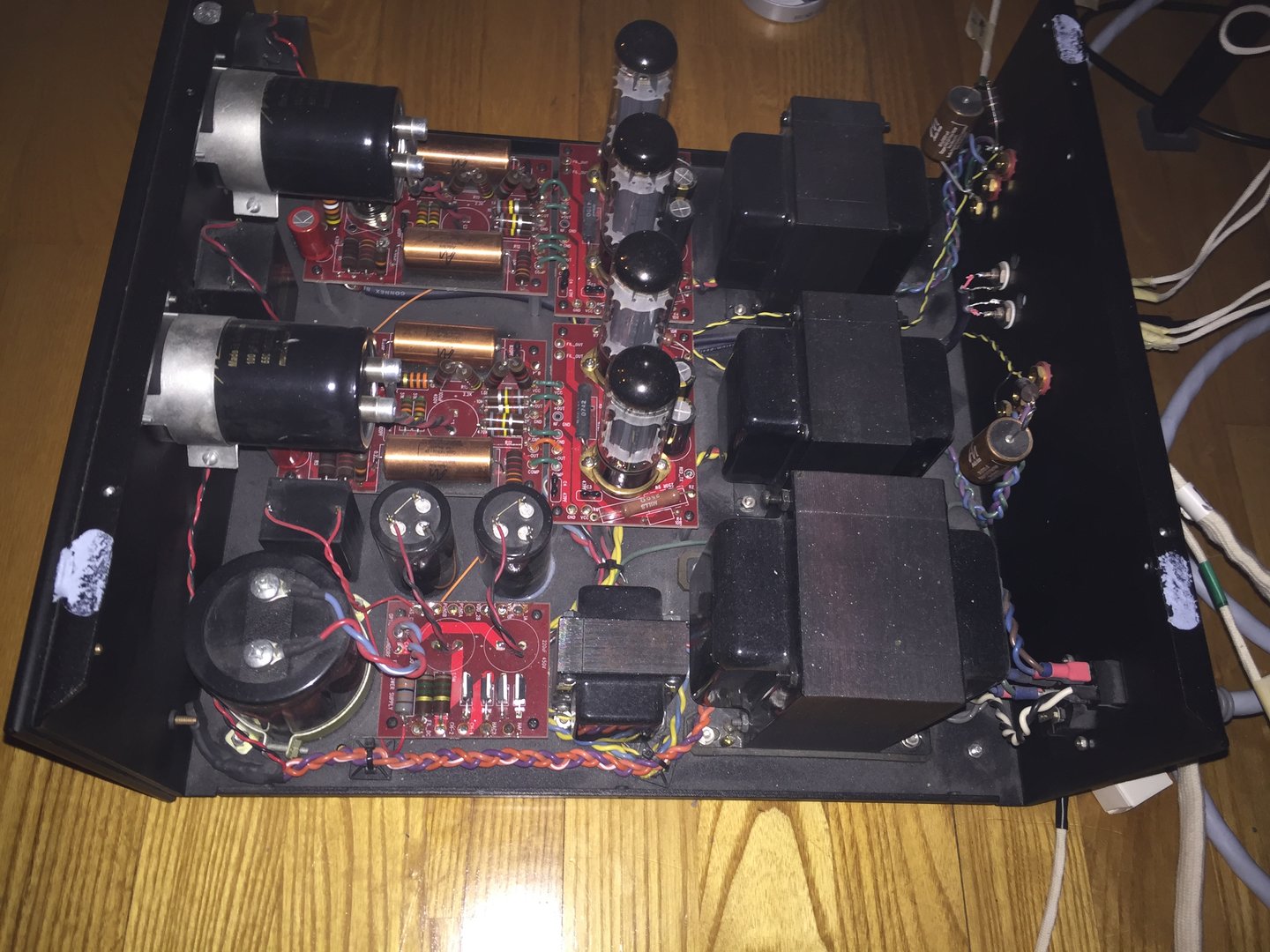

    Skal du ha en god AN kits pre til L4 ville jeg sett etter en L3 pre (M3 het den tidligere) med utgangstrafoer. Eller en L2 med ECC82 rør på utgangen. Felles for begge disse er at dem har M2 rør-regulert power supply. Og stort chassi som gir muligheter til opgradering seinere. Finnes mye gammelt som er greit nok men ikke noe å satse på med tanke på fremtiden. IMHO
    Bør se ut omtrent som en av disse to invendig. En M3 (L3) og en L2 med phono. Dette er skikkelig bra greier begge to og kommer på brukten en skjelden gang.

    AN preamp. Var m3 (5687), så m2 (12au7) så ble de hetende hhv. L3,L2 etc. Prøvde så noen andre kretser bl.a. 6463 i parallell, 12b4a og hadde laget en 1/2 12au7 - 1/2 6463 med led bias etc. men den ble aldri implementert.
    Setter den nå tilbake i original stand tenker jeg.

    @ bambadoo; representerer bildet ditt produktet slik det leveres fra ANK?
    -BB-

    Hehe nei. Det er fin kvalitet på det men denne ble midt i arbeidet med ombygging nedprioritert og har ligget i kjelleren i flere år før den nå ble tatt fram igjen.

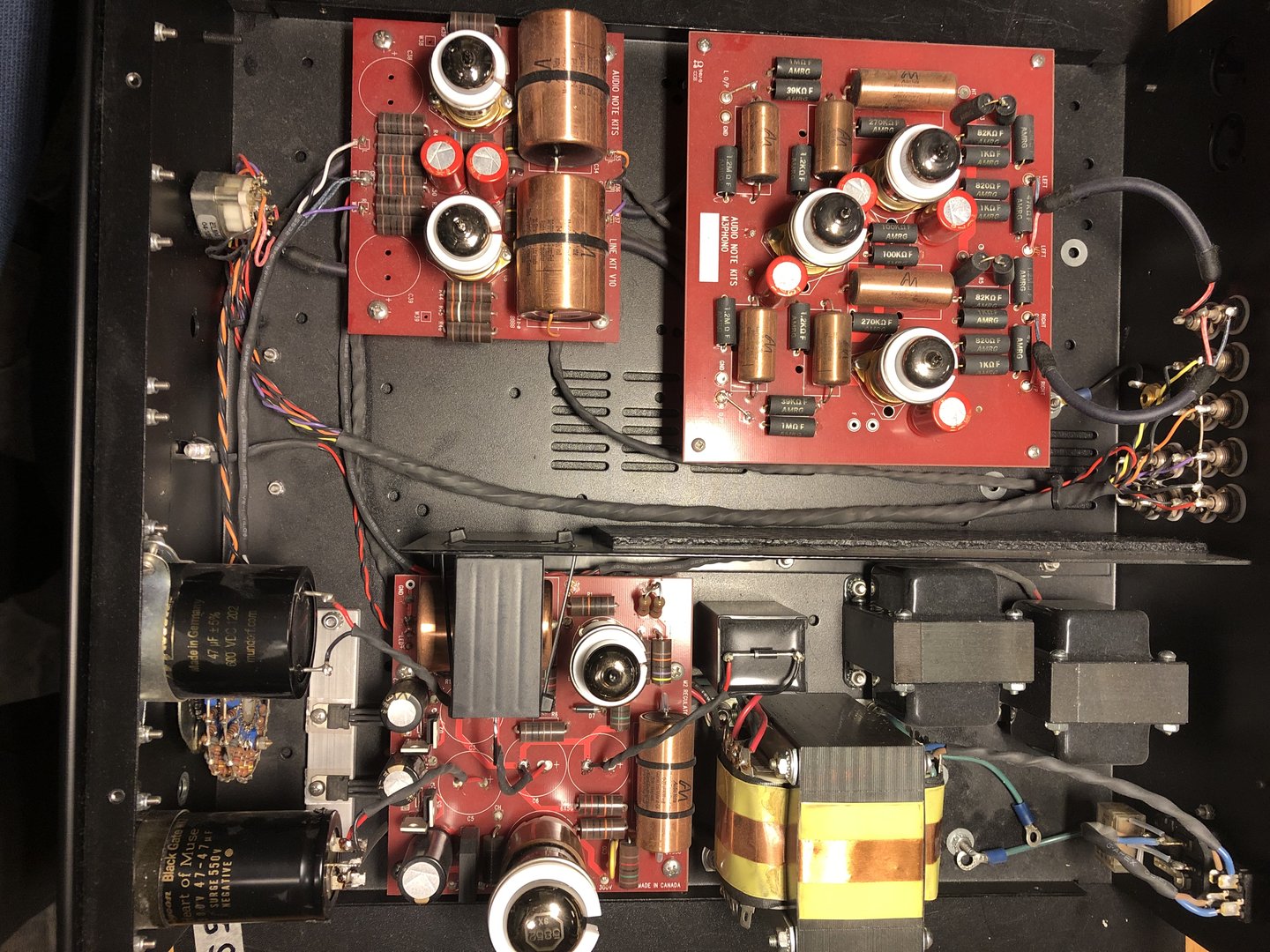

    Morsomt at det ble så mye liv her. Jeg skal i disse dager gå løs på å bygge ny m2 psu til min L3. Har bestilt nye motstander og noen kondiser. Jeg har valgt 2W TKD motstander for å bytte ut AMRG motstandene etter råd fra Olof. AMRG karbon egner seg godt i dignalkretser, men ikke like godt i psu, ifølge @Olof Lilja
    Jeg syns også @bambadoo skal være seg sitt samfunnsansvar bevisst og lage en byggetråd, slik at vi ukyndige kan lære litt😄

    Blir nok ikke noen egen dedikert byggetråd. Har vel noen allerede som ligger litt hit og ditt på forumet tenker jeg :)
    Kit1, M3 preamp, Dac kit 2.1, oppussing an-j etc...
    Kan dog legge ut et par bilder underveis... Mange år siden jeg har gjort noe med AN produkter nå. Fikk bare lyst å sette det jeg har i stand igjen på en enkel grei og funksjonell måte.
