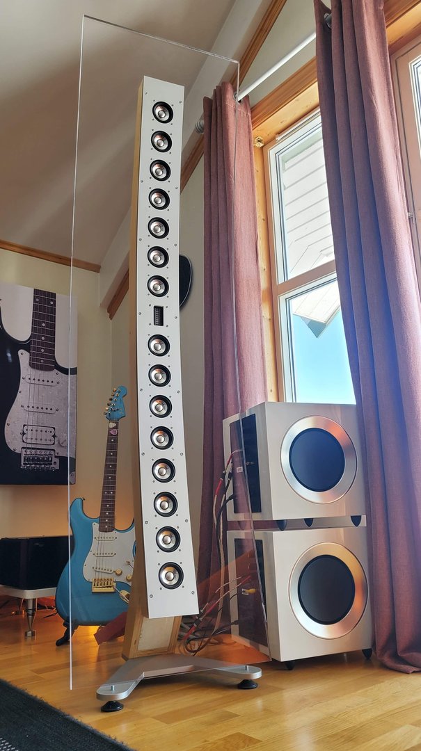

    Hei alle venner av Audio-Insight
    Audio-Insight ved Geir Fredriksen har utviklet en ny «folkemodell» .
    Den består av et bassystem i bunnen bestående av 3stk 10’’ .
    Bassystemet drives av en kl D forsterker som har alle justeringsmuligheter
    som trengs og litt til.😀
    Dipolen som sitter på fronten har Audio-Insights egene bånd.
    Hvis denne modellen ikke selger, tror jeg dere kan kalle meg en novise.😄
    Modellen spiller grisehøyt og ned til under 20 Hz.
    Modellen har høyfølsomhet,høy effekttålighet,høy impedans som også er rent
    resistivt. Altså en drøm å drive for enhver forsterker.
    Etter min mening har Audio-Insights bånd den høyeste oppløsning jeg noensinne
    har hørt.😱
    Denne gangen var jeg på besøk for og oppgradere mitt Audio-Insights Referansesystem Ref 2.2 Ribbon.
    For de som gjerne vil lese litt mer om besøket, les tråden:på besøk hos hifipuristen
    Legger ut noen bilder av det nye vidunderet i Geir Fredriksens stue:
    Sitter å ser på bildene av denne ribbon høyttaleren satt opp på en sub. Hvordan funket det? Og er det noe som kan gjøres med en q10 ribbon oppå et par subber? Kanskje med en 50 50 flis i mellom?
    U
    utgatt medlem 1034
    Den du Refererer til funker veldig bra, å sette en standard Q 10 ribbon opp på en subwoofer vil jeg ikke anbefale da er det jo bedre å ha Subbene ved siden av
