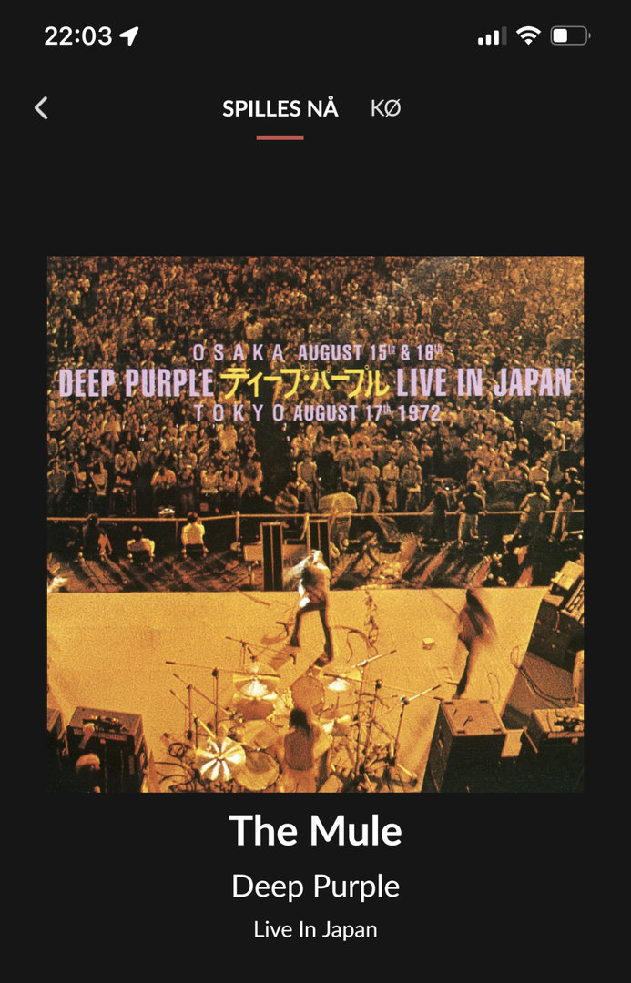

    Mener å huske at disse tre showene ble tatt opp på en 8 spors tape.
    En av de beste konsertopptakene noengang laget.

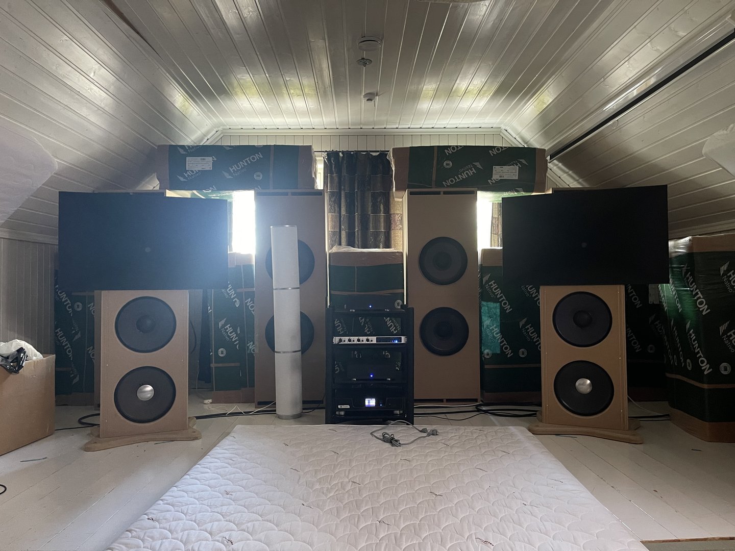

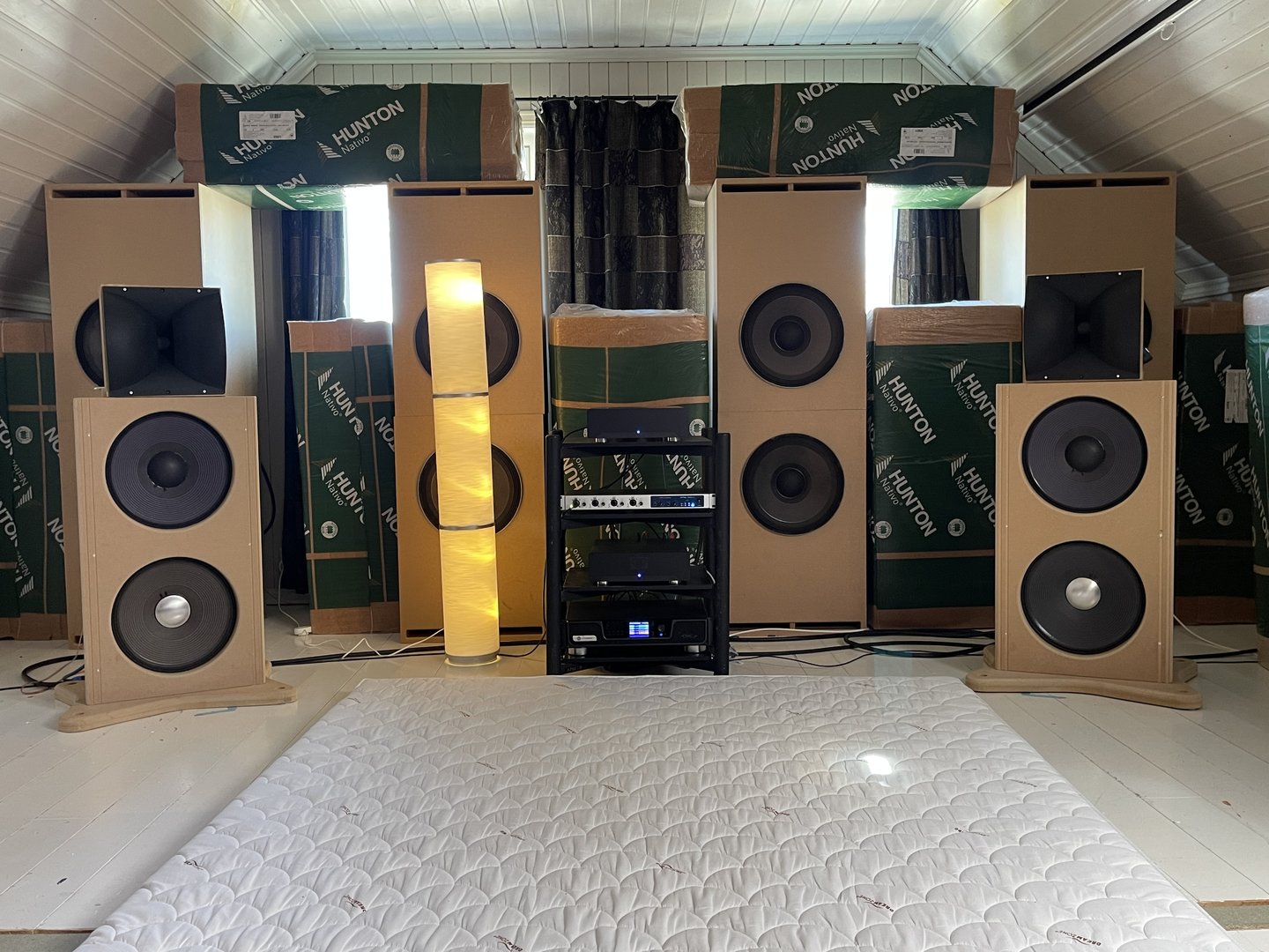

    Tja det er ikke et enkelt spørsmål....
    Har hatt 2451 Be i alle tre men med forskjellig utstyr og setup... Men generelt vil jeg si at de alle tre låter stort og balansert.
    Har ikke funnet de store forskjeller på de i mine ører,eneste må være at storhorna har en større sweetspot.
    E Jlmc 300 og Seos 30 hadde utmerket god kunne bli stående hvis det ikke var for utforsker trangen.... Og en hvis fristelse fra Vestby....
    Audiolense fjerner nok en del uhumskheter i flere horn da frekvens og fase blir korrigert bedre enn vanlige Dsp løsninger. Men på en annen side så stopper korrigeringer over 3k hos meg.... Kun Eq over der...
    Med Tad 4002 blir allt ett hakk bedre men usikker på hvor mye... 😱
    Du får komme å dømme selv en dag det passer 😉

    Det må og tas med i overstående at skifte til Purifi,Rme 802 og Mogami kabler har utgjort fryktelig mye....

    Da mangler bare en rask tur innom OHC for litt SydWest og strømrens og makrodynamikken spruter ut :)
    Litt mer på alvor. Har ikke hørt den siste konfigurasjonen med 4002 i trau og OB midbass men har troa.
    Ikke nødvendig vis på at OB er eneste veien til mål i midbass men dette systemet er stort sett på riktig vei hele tiden.

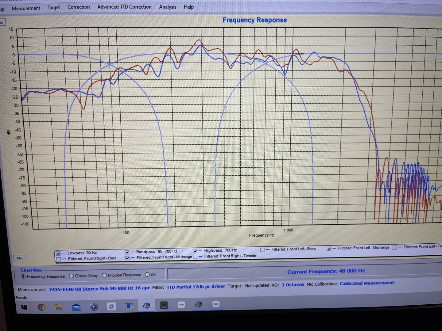

    Hvis du ser målingen over er nok ikke 4002 langt bak.... Resten sørger Audiolense for......
    Men 50k i forskjell.... Joda men ikke denne uka 😎

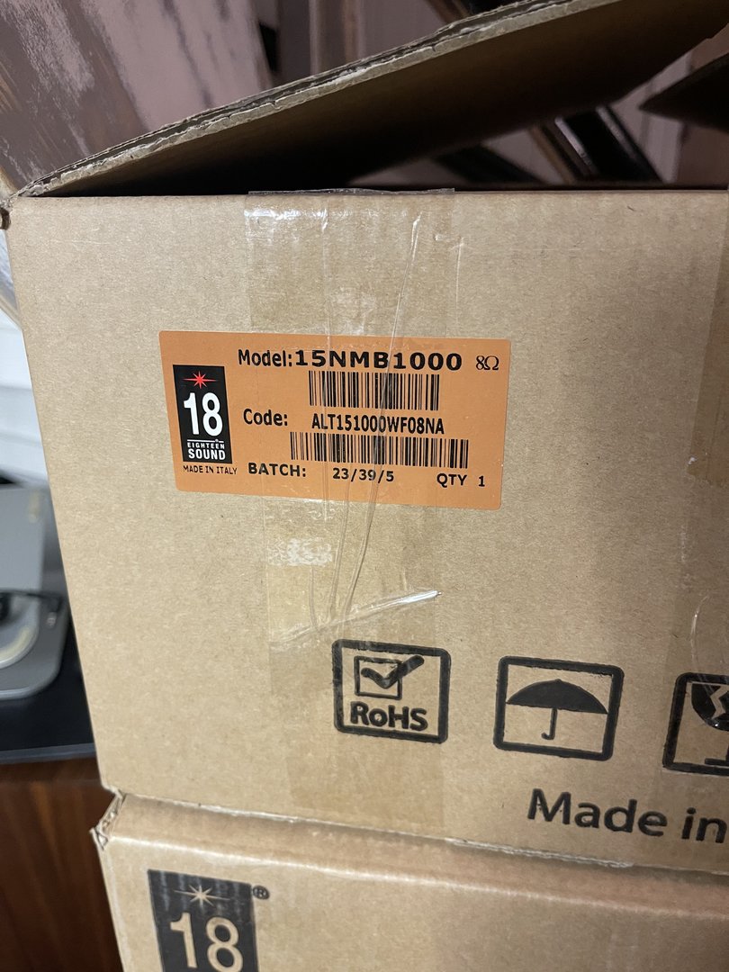

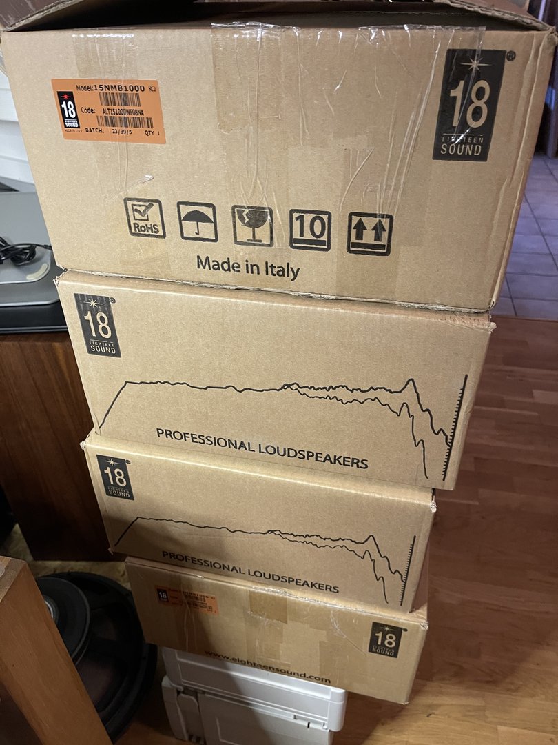

    Lett membran kraftig motor... Ser frem til det ja... Første forsøk med mer moderne saker... Spent......
