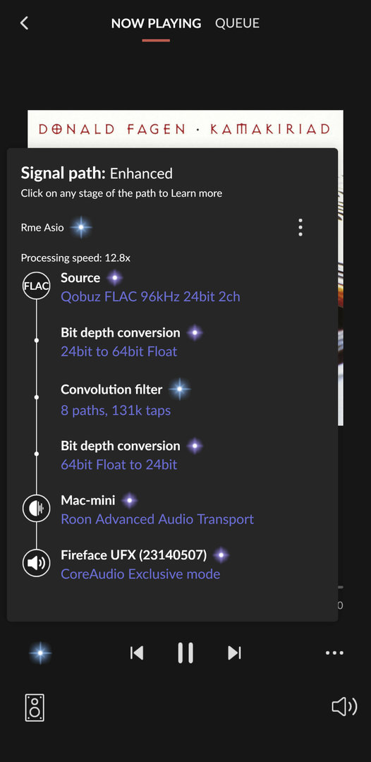

    Ah endelig... Etter mye roting etter svar på gåten vedrørende Audiolense filter i Roon installerte jeg det samme på en gammel Mac mini.... Katjing... Det funket med en gang....
