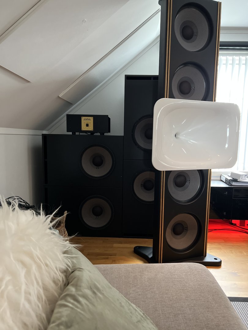

    Ligger litt etter skjema her Arne.... 😀😀
    Meeeen, det blir greit til slutt. Alt er skrudd sammen nå og hornene passer inn i brakettene som Trestokken fikk frest ut.
    Får tilbake Coda 40.0 etter USA tur til mandag, så da er systemet komplett og kan settes opp.
    Gleder meg til å få lyd 🔊 i

    Var på hyggelig besøk i Kristiansand i helga og satt opp Audiolense hos Skyline...
    Enda en happy Audiolense bruker 🎶🎶
    8 stk JBL 2226 i 180l porta kasser like mine som sub, 8 stk JBL 2226 i OB til midbass og Seos 30 med 2451 Be på toppen.....
    DP 6.4 på sub,Coda 40.0 på mid og horn !!

    Kun hørt godt bygde kopier men dette er en fantastisk konstruksjon

    Hvordan låter det? Du hiver de opp på lytterommet etterhvert?
    habicht
    29.04.2005
    2.934
    3.768
    De er gode men ikke en fullverdig erstatning til en halvvoksen horn rigg.
    Og i hvert fall ikke none erstatning for det som Arne har på loftet.
    men fanden så gode kompakte 2 veis ht

    Det låter riktig godt faktisk, har brukt litt tid på å få Roon til å spille på lag med to veis deling og det er litt utfordrende da en må modifisere filter filen.... Men har en midlertidig løsning med en liten streamer som Roon punkt og AL convolveren som funker... Prøver ut div filter og korreksjoner som ikke dreper allt som er morsomt 😉 Men nå spiller det faktisk helt greit...
    Men det er en utfordring og to med denne stua så som Habicht er inne på så et riggen oppe i en annen liga...
