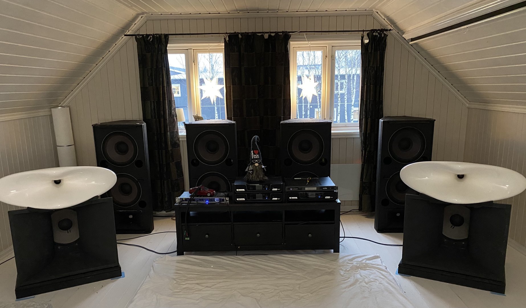

    Takk for en som alltid hyggelig stund på loftet i går. Spennende å følge utviklingen her og høre med egne "Gull" ører ;)det som du har fortalt i det siste.
    Punkt en på tide med nye bilder som viser dagens status men videre til en mer uformell gjennomgang.
    Må si at ditt bass system er allerede svært kompetent, forstod det slik at de ventekassene er løftet litt opp fra gulvet til å komme nærmere på planlagt SBA konfigurasjon. Spiller reint, tøft og uanstrengt, gleder meg til å høre det ferdigutbygde SBA systemet, dette lover veldig godt. J horn med 2227 har slagkraft, snert og smekk som midbasshorn klarer på en så besnærende måte.
    Fra bildene over har du byttet til SEOS 30 med 1,5" hals og når jeg kom var det en 2451 med Titan eller aquaplas membran som spilte, du fyller inn det som er riktig.
    Ettersom jeg av rein misunnelse måtte pirke på noe da var det at det var litt, skal vi sy magert oppover. Ikke dermed sagt at det ikke spilte bra, men vi var uansett enige om at her var det noe som kunne forbedres. Sagt som gjort, allerede planlagt bytte av driver ble iverksatt, inn med en ferdig preppet 2451, mulig noen av de driverne var 2450sl men same same. Ny driver som var klar med Truextent be montert. Ny måling og på igjen. La det være sagt med engang, om noen er i tvil om at det er vært å bruke be membraner helt ned til 600hz, da er ikke jeg det. Dette var noe annet. Nå fikk syngedamene kropp og figur, perkusjon i frekvensområdet klinget ut med luft og fylde, anslag på strenger vare det på bass og gitar eller piano ble levende og nært. Rett og slett et kjempeløft. Må si at dette systemet begynner å virkelig smake fugl, i hvert fall fugl jeg liker smaken av og det er ikke noen tam, tørr kylling.
    Kan nevne at jeg var en tur over fjorden også og uten å gå inn på det i detalj nå kan jeg opplyse at 4 stk 2269 18 tommere i SBA konfigurasjon med uendelige kraftressurser bak seg er kort fortalt BRUTALTo_O. Bør nevnes at begge systemer styres av AL og RME. Litt lek med target kurver på østsiden av fjorden viste hvor kraftig og fleksibelt verktøy AL er

    Sånn ser det ut pr.idag !
    Hatt en kjapp gjennomgang av tre membraner i identisk driverhus 2451 1,5"...
    Først ut standard ribbet Titan D16R2450 :
    Spiller imponerende sammenhengende og pent prisen tatt i betraktning ,måler langt opp før den faller i Seos 30...
    Savner ikke diskant og den er faktisk hell ikke skarp .
    Så var det SL D8R2450SL
    Spiller noen bløtere og strekker seg ikke fullt så langt opp i frekvens (litt mørkere) Faktisk litt skarpe tendenser i mellomtone.
    Begge standard membraner gjør det helt greit .
    Sist ut som Habicht nevnte Trueextent Be 4016.
    Verden åpner seg ,blir saftgere i mellomtone og det hele faller liksom på plass ... Deilig utstrakt, behagelig og mer detaljer kommer frem ...
    Disse er verd hver eneste krone !!!!
    Savner fremdeles ikke separat diskant men skal gjør et siste forsøk med Jbl 045 Be på topp ....
    Og når tilogmed Inkvisisjonen fra kalde Island tramper takten må vi definitivt nærme oss :)
