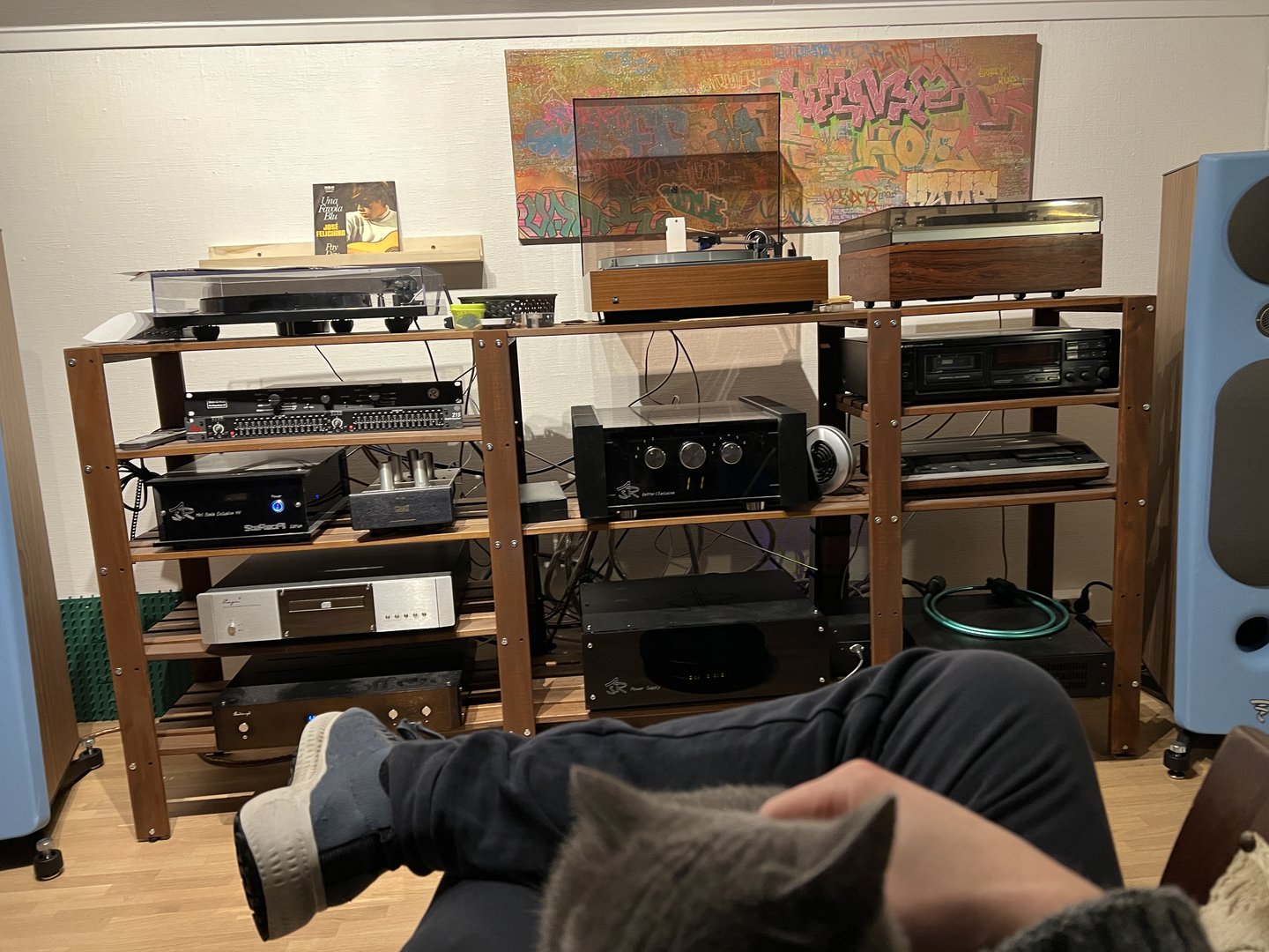

    Vi kan begynne med kombinert snekkerbu og hjemmekontor:
    Lafayette LA-224B - Rørforsterker fra 60-tallet. For de nerdete, så er dette en push-pull med EL84. Full stereo og herrens glade dager! Jeg måtte bytte ut kondensatorer, fikse tonekontrollen, rengjøre potter og knekke oscillering i kretsen.Var litt av en jobb, egentlig. Men dette er japansklaget hifi hvor alle motstandene utrolig nok fortsatt lå innenfor 1%, og meget pent håndarbeide. Har paret dem opp med to stk B&W DM601 @ThomasN brukte som askebeger, og det låter helt fortreffelig. De som sier at tungdrevne høyttalere og rør ikke skal matches bør komme hit på besøk! Sjeldent godt stereobilde altså. Alle rørene er originale enn så lenge, blir spennende å se hvordan det blir om disse byttes.
    Så var det kjøkkenet:

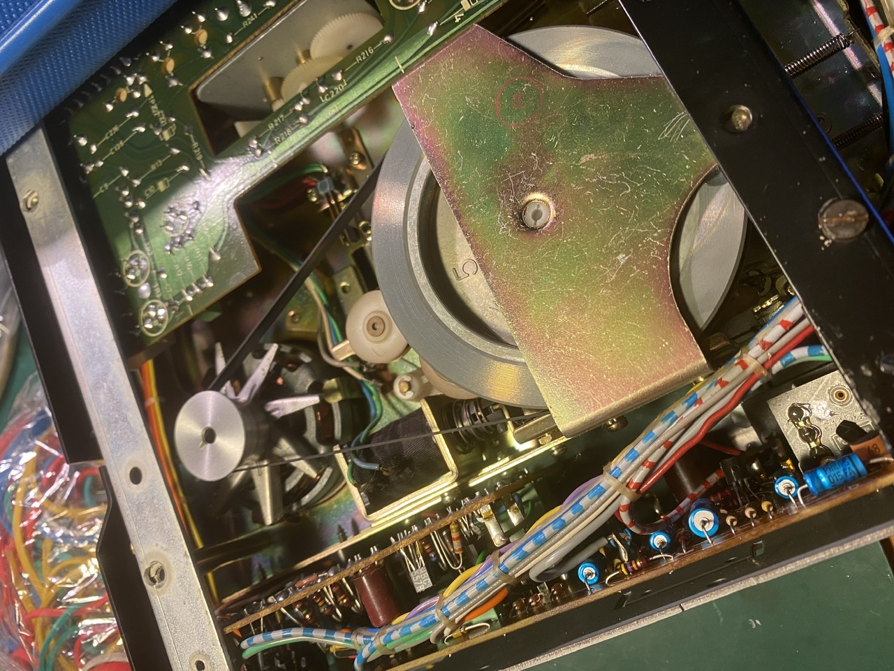

    Radionette Symfoni Luksus - Norsk teknologi i verdensklasse! Restaureringen av denne ligger behørlig dokumentert her på sentralen. Skiftet ut kondensatorer og enkelte motstander, vasket og renset og lagt til både linjeinngang og bluetooth, uten å kompromittere noe av original funksjonalitet. Deilig lyd av det 10"-elementet som sitter inni. Det var Luksus den het, ja! Hører både musikk og Youtube-videoer/podcaster på den når jeg diller på kjøkkenet.
    For nerdene igjen, så er dette en såkalt "SET". Hvilket automatisk gjør det til hi-fi for fiffen! 🤠

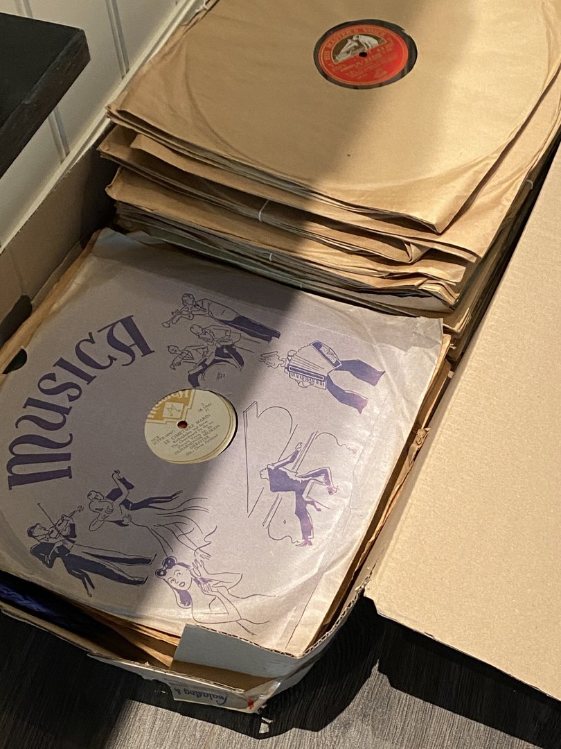

    Disse kan ikke ha vært billige i sin tid.. det å kjøpe en symfoni var vel neppe gjort på impuls.

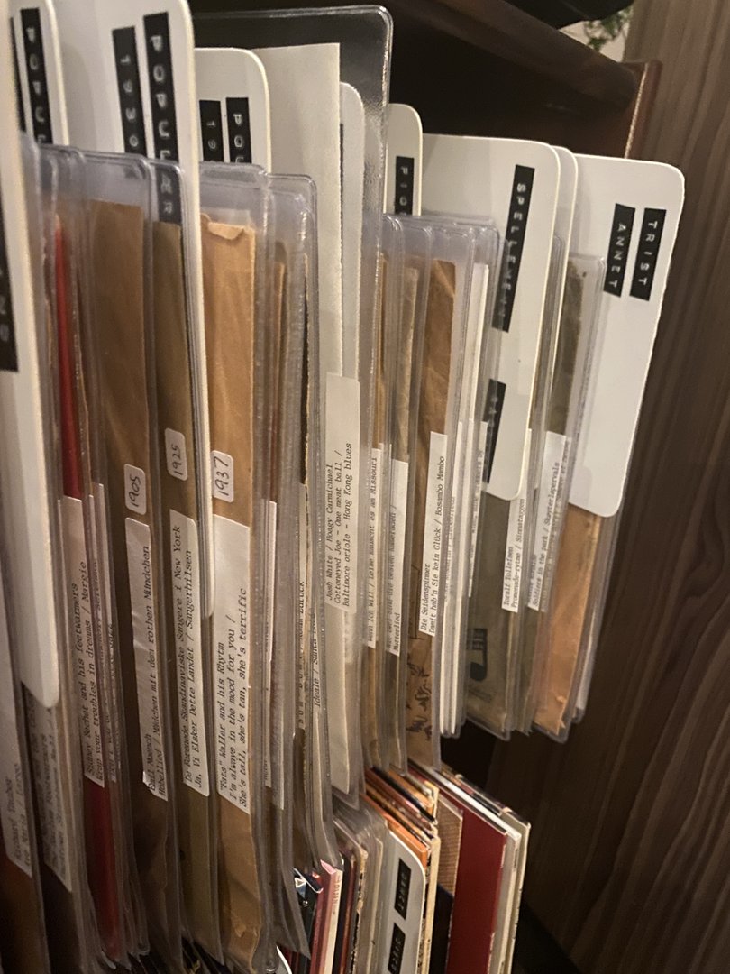

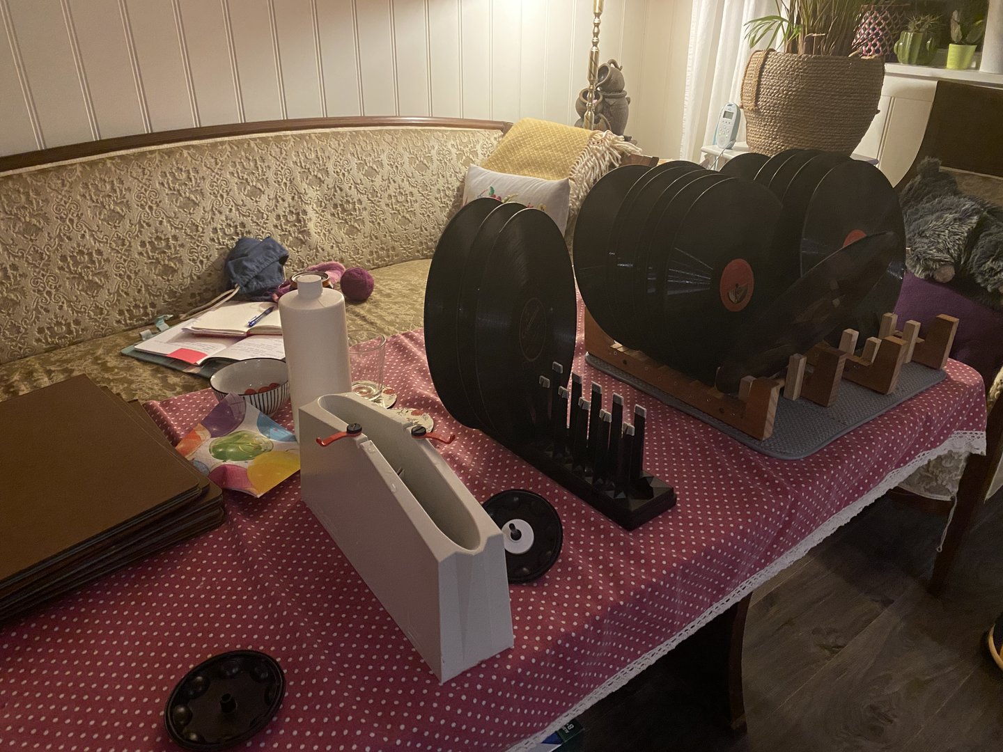

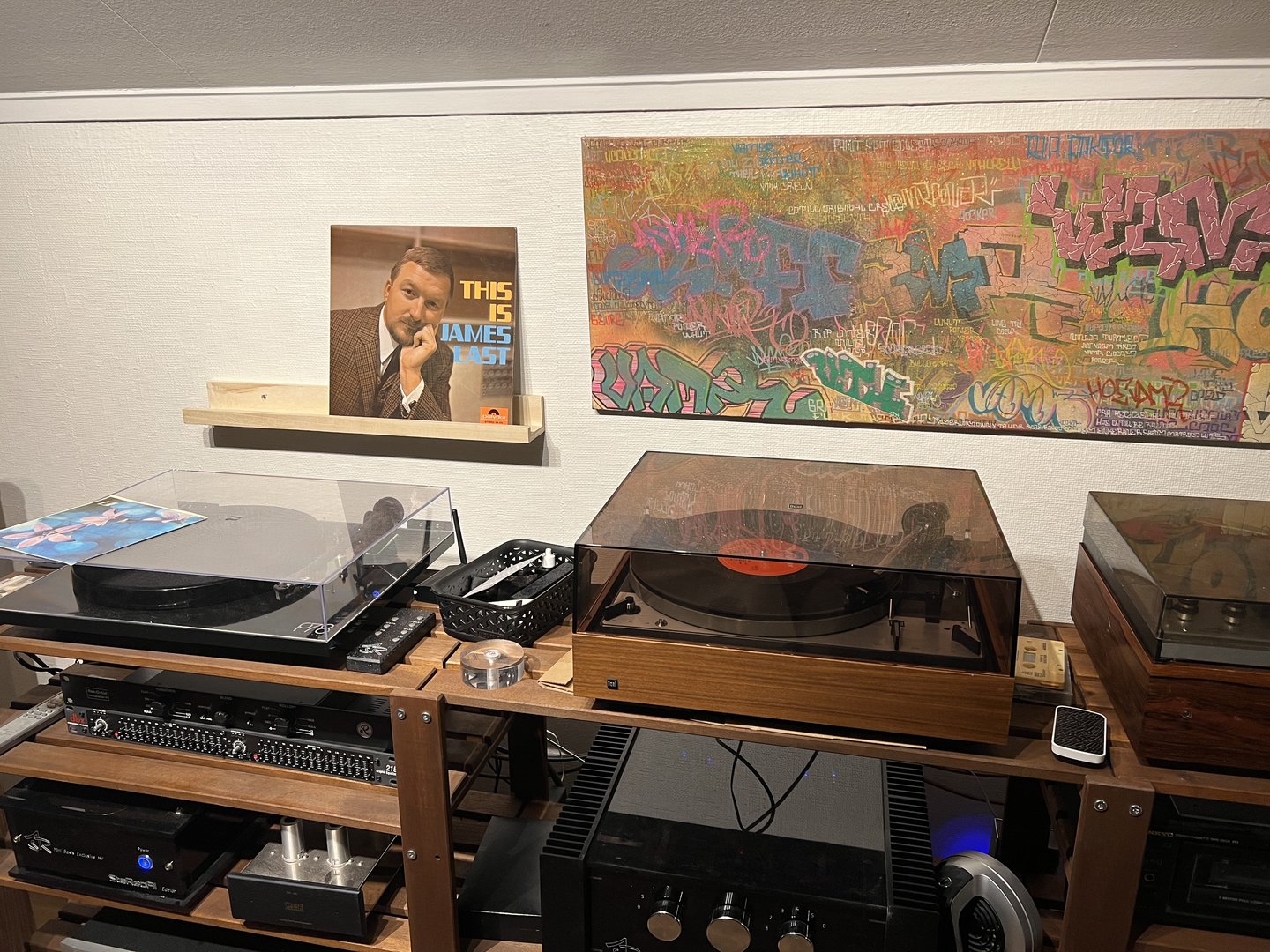

    Oppbevaring for disse sarte skivene har plaget meg litt. Står det for mange ved siden av hverandre og de lener seg litt, så kan ting i verste fall knekke. Og hva om du ikke fyller opp hylla? Så jeg har prøvd med ulike former for bokstøtter osv, men det fungerte ikke så bra. Så sendte kona meg til IKEA for å dra med hjem en bokhylle, og da fant jeg disse:
    Legg dem ned og gi dem en kapp.. værsågod - solid og fin platelomme/platekassett!
    Siden den er laget av treverk, så er den kraftig nok til å tåle litt belastning, og den mister ikke noe stabilitet av at den minste veggen er borte. Funker såpass bra at jeg tenker det blir noen av disse!
    Jeg kan jo snu dem også, og skrive på bakveggen. Hmm :unsure:

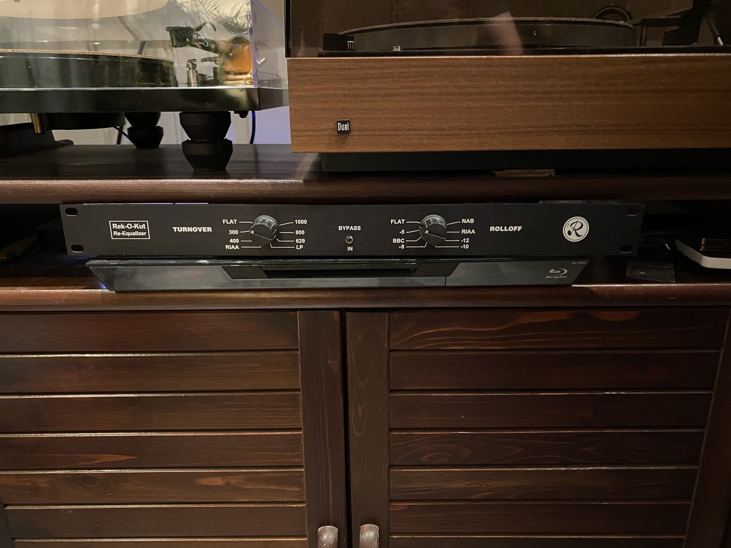

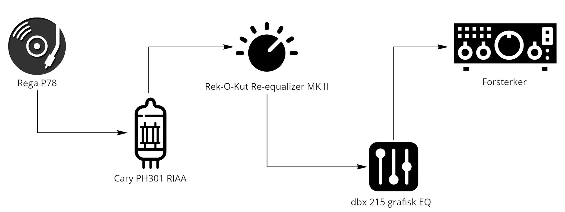

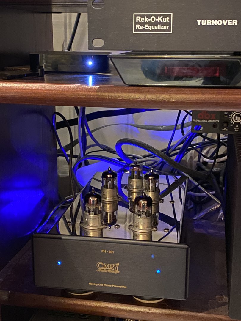

    Da er neste boks på plass for bedre EQ av 78-plater:
    En re-equalizer spesielt laget til formålet, som tar ferdig RIAA-kompensert signal inn fra platespillerforsterkeren, og justerer tilbake til det du setter den til. Før RIAA ble EQ også kompensert (lavere bass, høyere diskant) for å være tilpasset mediet og spiselig for pickup, men hvordan de gjorde det varierte en del, akkurat som sigarettpakken i din nestes skjortelomme.
    Kort fortalt, spiller du en 78-plate gjennom en vanlig RIAA-forforsterker blir lyden langt mer ullen enn den trenger å være, og bassen mister dybde.
    Jeg har tidligere brukt en grafisk equalizer til å jevne litt ut, men det er jo ikke helt profft nok da. Så jeg tok den ut av kjeden. Men da ble signalet så "høyoppløst" (altfor nye høye frekvenser) at knitring og spraking fra platene overdøvet det meste.

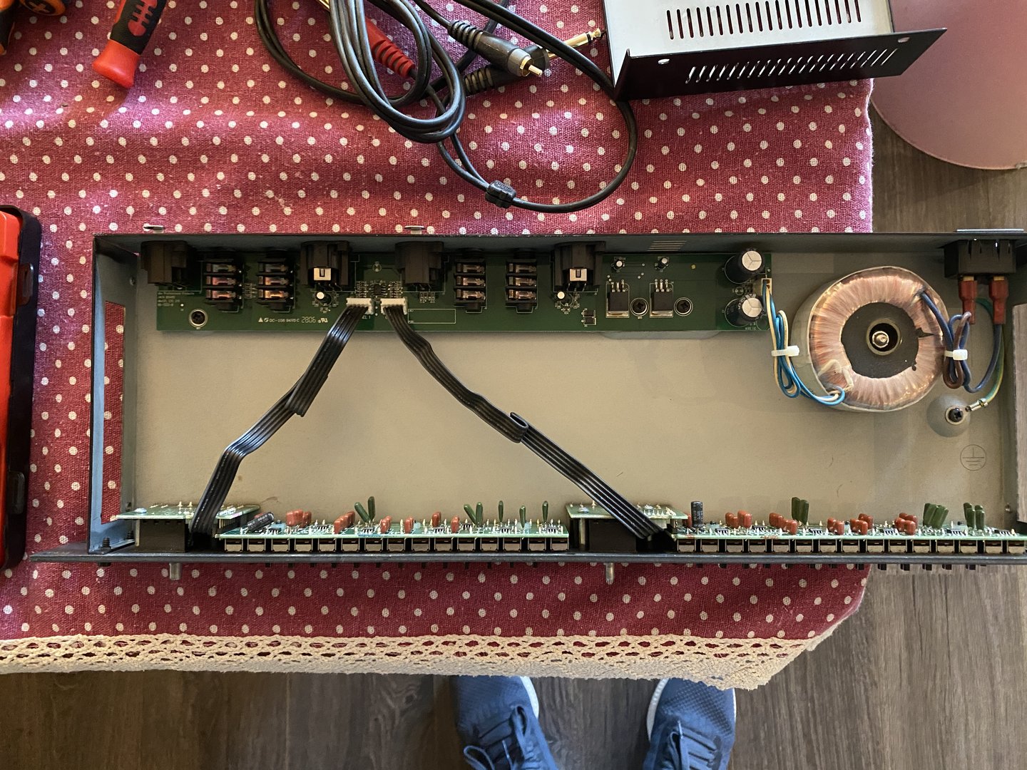

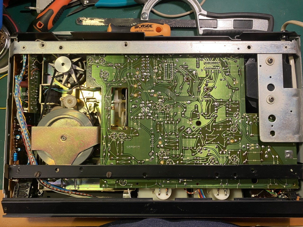

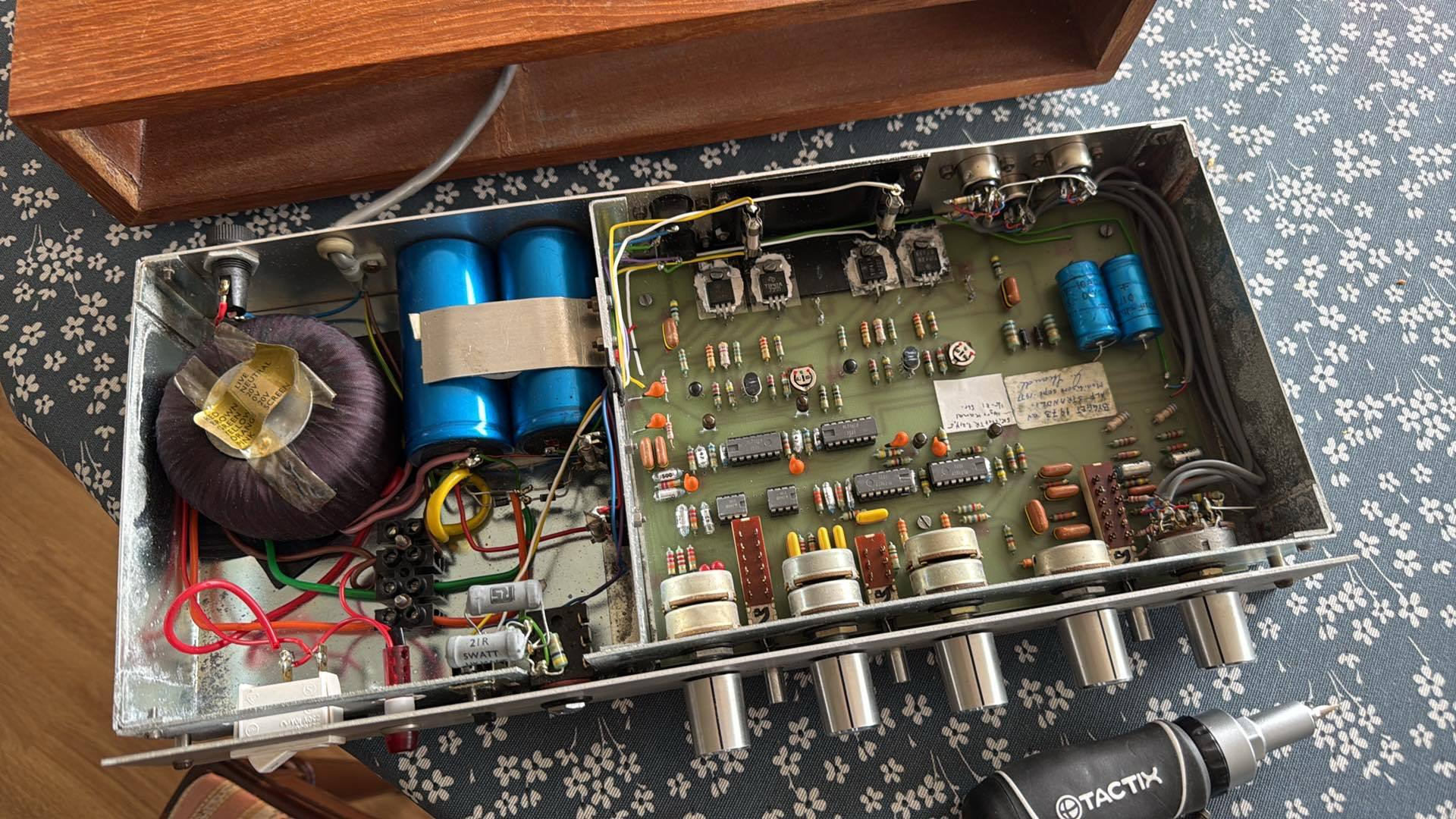

    Jeg tenkte opprinnelig at den DBX EQen var noen år og sikkert sløret til lyden. Tok en kikk inni og følte meg straks litt bedre:
    Lineær strømforsyning, god avstand, 105C kondiser og annet langlevet. Sjekket ikke hvilke opamper det var, men sikkert godt nok! Balansert konstruksjon også.
    Så nå har jeg begge to i kjeden, med -12dB på alt over 10Khz. Og jeg må si det er litt av en forskjell! Mange pop-plater låter relativt likt, men de riktig gode klassiske innspillingene får en helt annen dybde og realisme enn før - det var noe jeg håpet på, men ikke riktig turde tro. Det er jo tross alt nesten 100 år gamle innspillinger.
    Men jeg kan si at antall opplevelser som gir gåsehud er forhøyet etter denne endringen i oppsettet. Dagens favoritt er Ivar Andresen - vi kjenner ham alle fra IFA-pastillen, men har vi noen gang hørt ham synge? Jeg har det nå, og jeg er lamslått. Jeg tuller ikke.

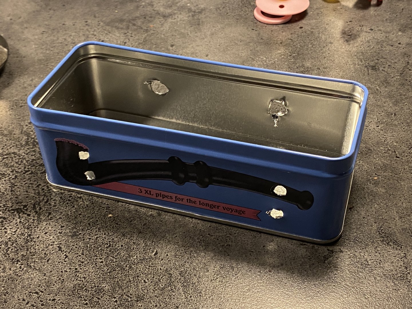

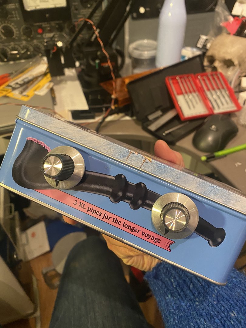

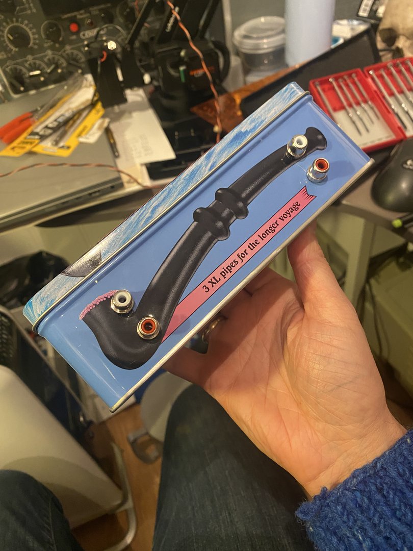

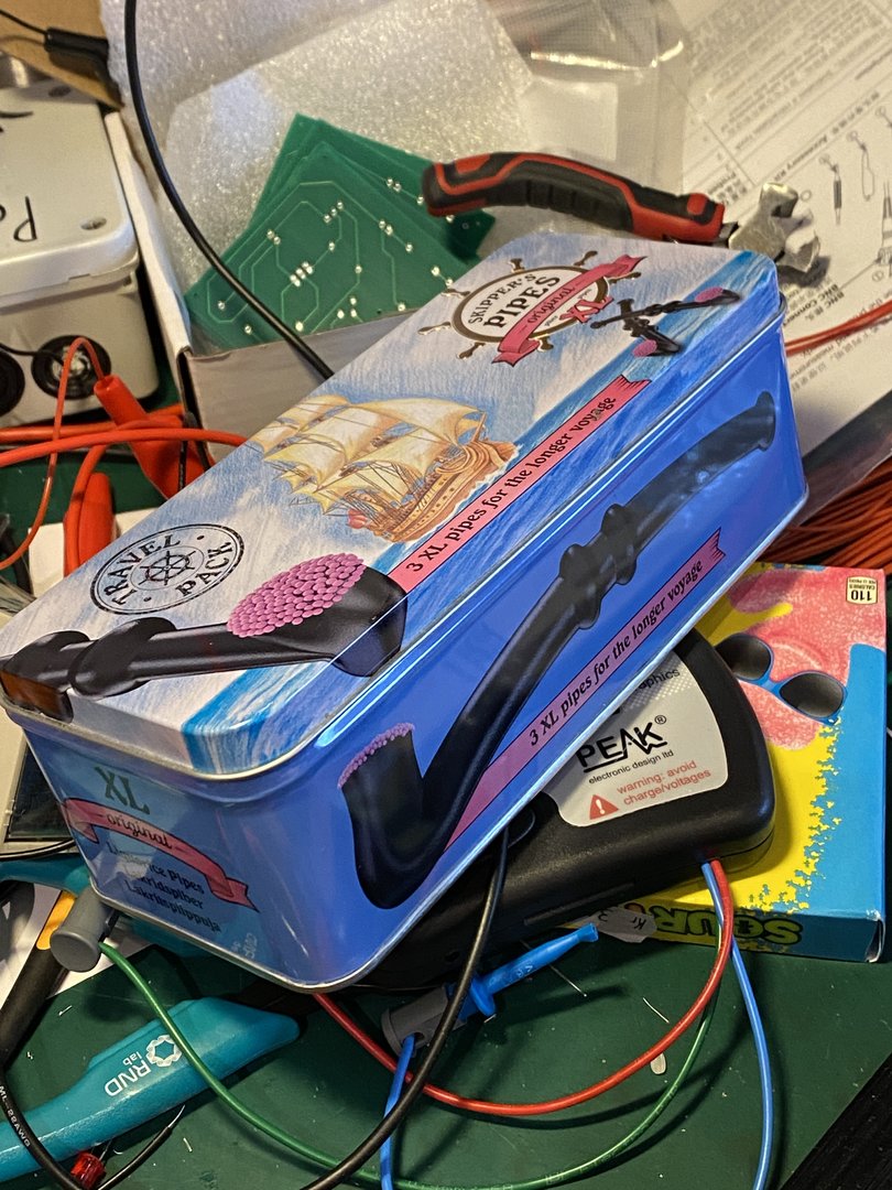

    Jeg har i lang tid hatt en sånn en liggende rundt omkring:
    Fin boks!
    Og gode lakrispiper også. Eneste ulempen er bare at du får en sånn fin metallboks hver gang du kjøper tre stk. Er grenser for hvor mange små knapper og duppedingser man har som trenger en sånn liten boks. Nåja.. virker ikke som de selges lenger, dessverre, så kanskje det er litt helligbrøde det jeg nå skal sette i gang med.
    "Hva skal du sette i gang med??!" sier du kanskje. Om du er oppkavet fordi jeg kommer til å vanhellige en boks lakrispiper, eller fordi jeg er dum nok til å tro jeg er smart når hodet ikke funker, vet jeg ikke. Men jeg har i lenger tid tenkt litt på 78-oppsettet mitt, som du kanskje vet, og akkurat nå ser det skjematisk sett slik ut:
    Runddans
    Det er ganske mange ledd, det der. Mon tro hvordan det påvirker den akk så skjøre lyden? Hvor mange rør og opamper må den gjennom? Alle vi som har lekt hviskeleken, vet hvor fatalt det kan ende opp.
    "Men Arne, vi snakker om oppspiste, innmeislede steinkaker. Er du seriøs nå?". Hysj med deg! Bryt opp vørterkaka og fôr den i munnen på meg medan du køyrer!
    Hvor var vi.. jo. Det hele er en veldig kompleks historie, det her. Alt har sine grunner. Ikke minst at jeg trengte veldig å lage noe ut av den lakrisboksen. Dessuten, den dbx-eqen er der kun for å senke høyere frekvenser. Blir veldig mye krafs, tjafs, knitter og sprak. Så uten den ender mange 78-plater opp med å være ubehagelige å lytte på.
    Glad formingslæreren ikke er her nå..

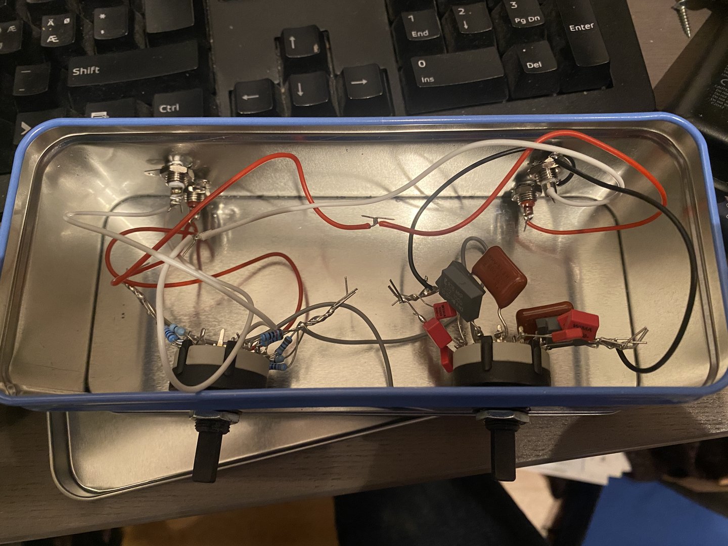

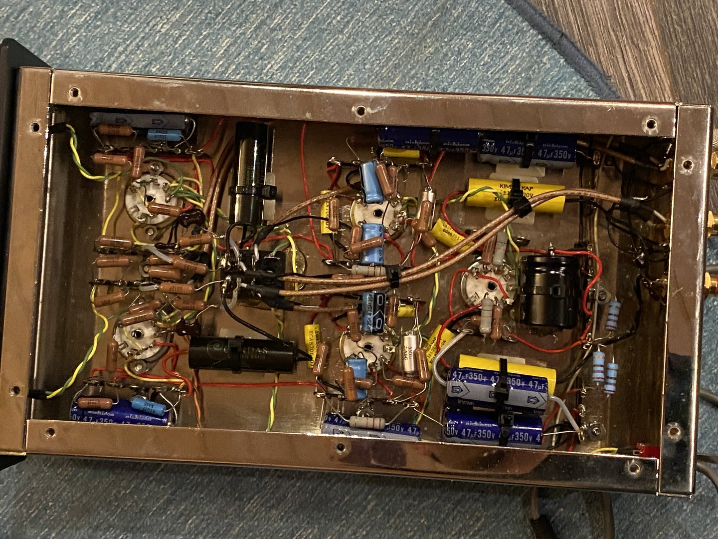

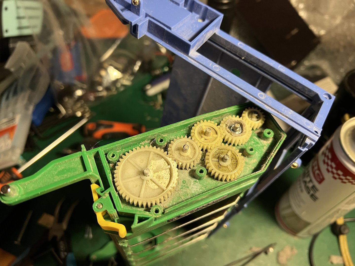

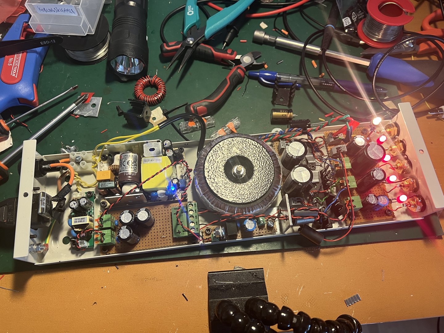

    Tanken om å bruke metallboksen som chassis er nok skjønnere enn virkeligheten. Grådig tynn blikk, altså. Blir ikke så pene hull. Jaja.
    Putt oppi et lite rottereir..
    Ha i bakhodet her at jeg er potte tett i nese, munn, svelg, øyne og ører. Måtte presse meg så til de grader, og hostekulene gjorde at jeg ikke kunne se ordentlig på grunn av tårene som piplet ut. Men jeg vil bli ferdig her, nå har jeg tenkt på det så lenge!
    26E40990-0420-4968-9C4D-066820A729EA.jpeg 1ADB33EB-25AD-4EF0-A690-275157170C5E.jpeg

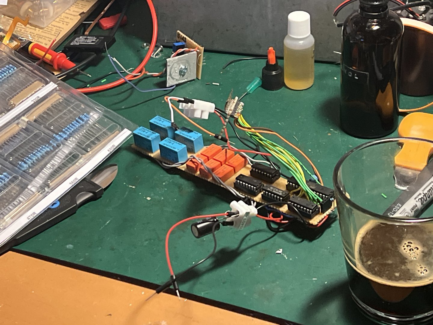

    Sånn! Ett stk konfigurerbart, passivt lavpassfilter
    Forsterkeren min har 10kOhm inngangsimpedans, men har lyst til å prøve den foran RIAAen også - og gudene vet hvor i fremtiden. Så det er et fint utvalg motstander og kondensatorer for å finne riktig kurve. Det man synes låter best.
    Enkelt forklart - den venstre knotten styrer hvor hardt det skal dempes, og den høyre knotten styrer hvor langt ned i frekvensspekteret filteret skal gå.
    Så var det bare å teste den ut. Men det orker jeg ikke, ble helt utslitt av det her, og bare tanken på å høre musikk gjør meg fryktelig sliten akkurat nå. Best å krype under dyna.. :oops:

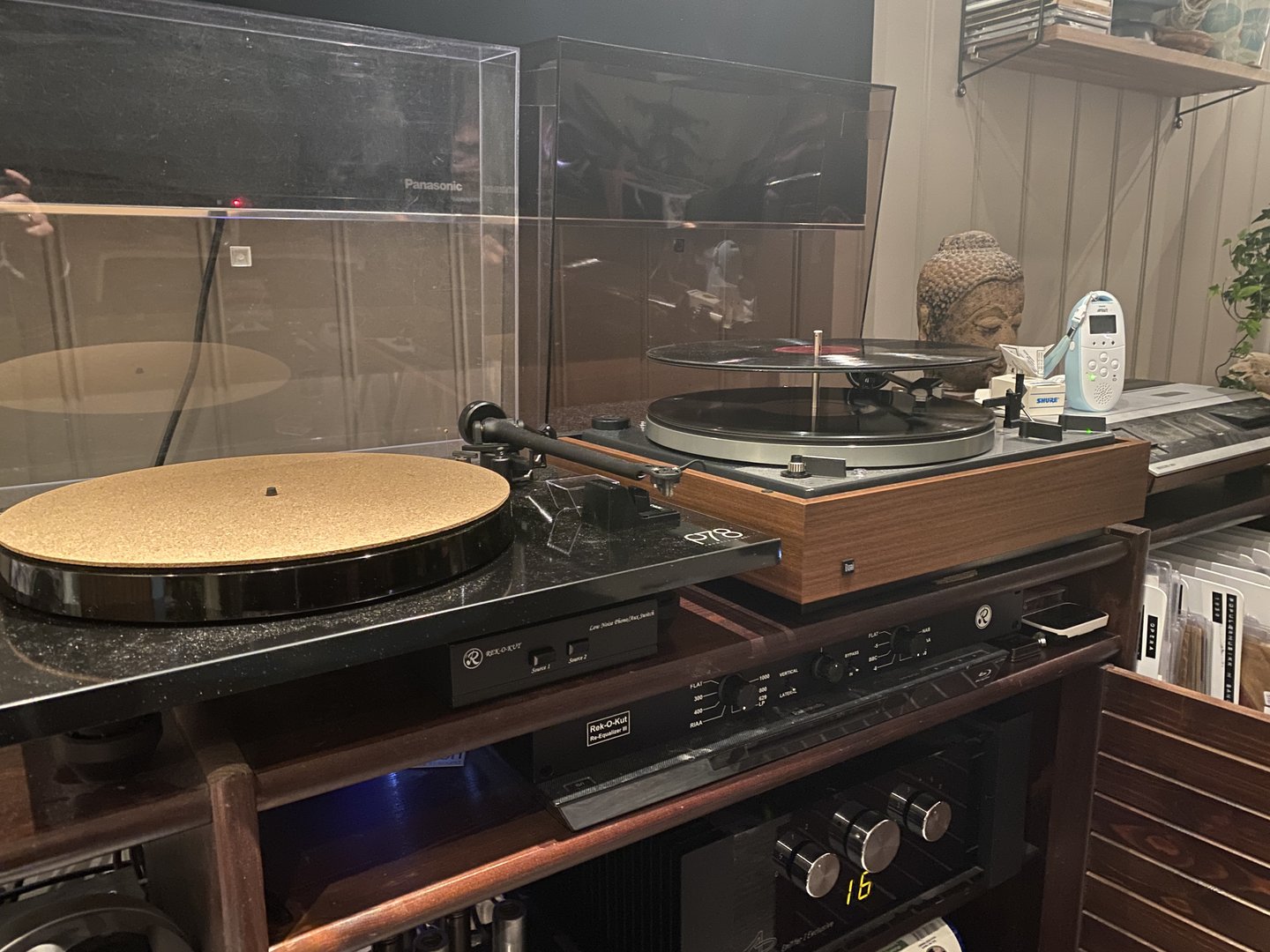

    - Ditche Rega P78 og spille både vanlige og 78-plater fra Dualen
    - Kunne switche slik at jeg har én spiller, men to RIAA
    - Oppgradere re-equalizeren, både fordi det er nais men også for å få en til overs, slik at..
    - Jeg kan selge P78 + RIAA + re-eq til noen andre (foruminister, kanskje?) som gjerne kunne tenke seg å starte med steinkaker
    Nå har jeg alt jeg trenger, så vi kobler til!

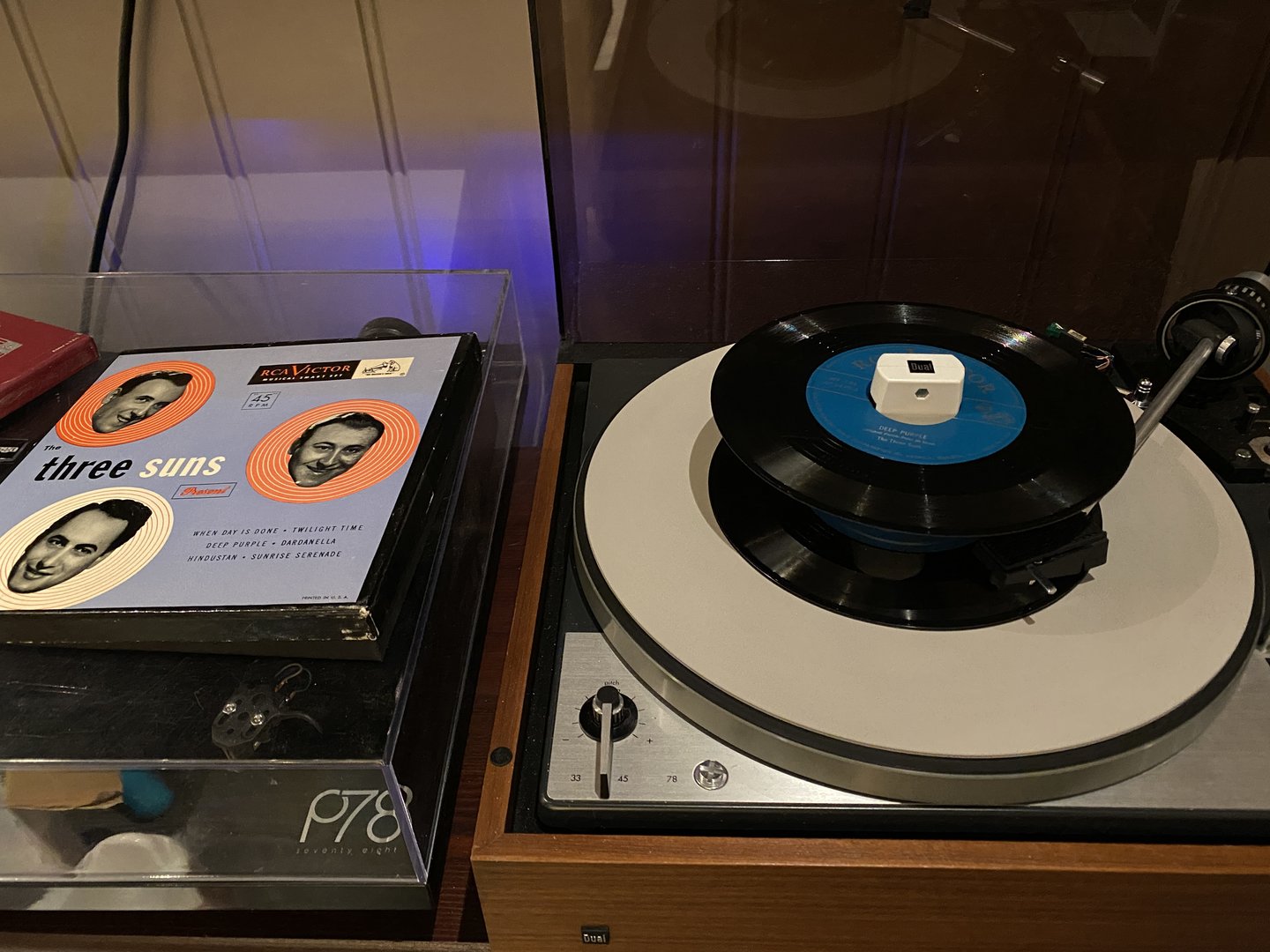

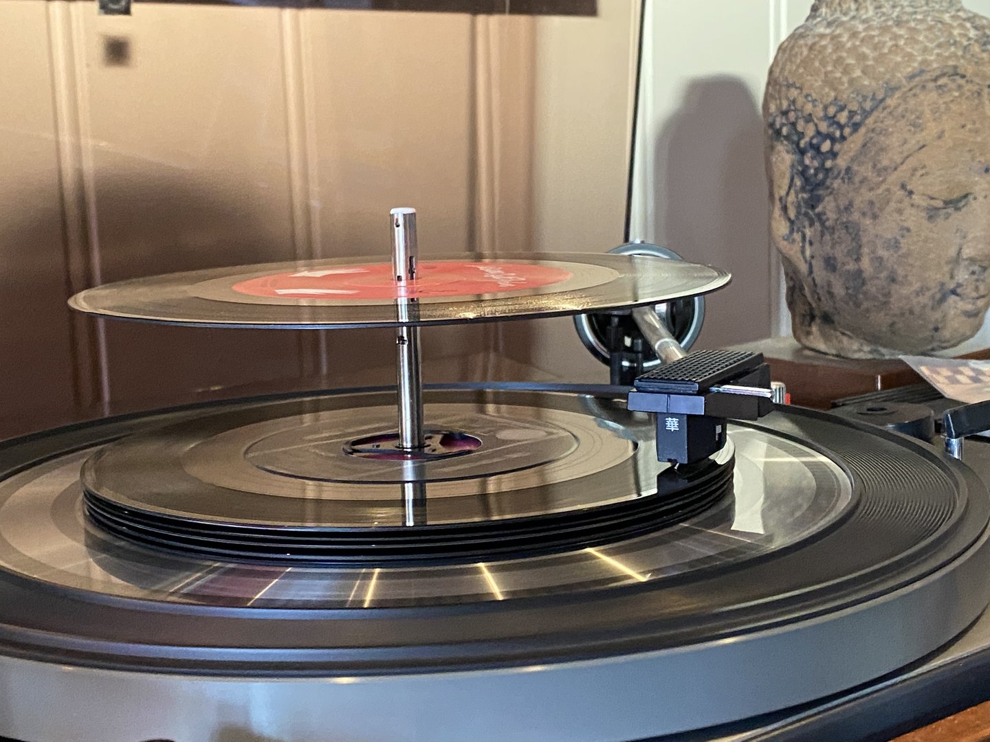

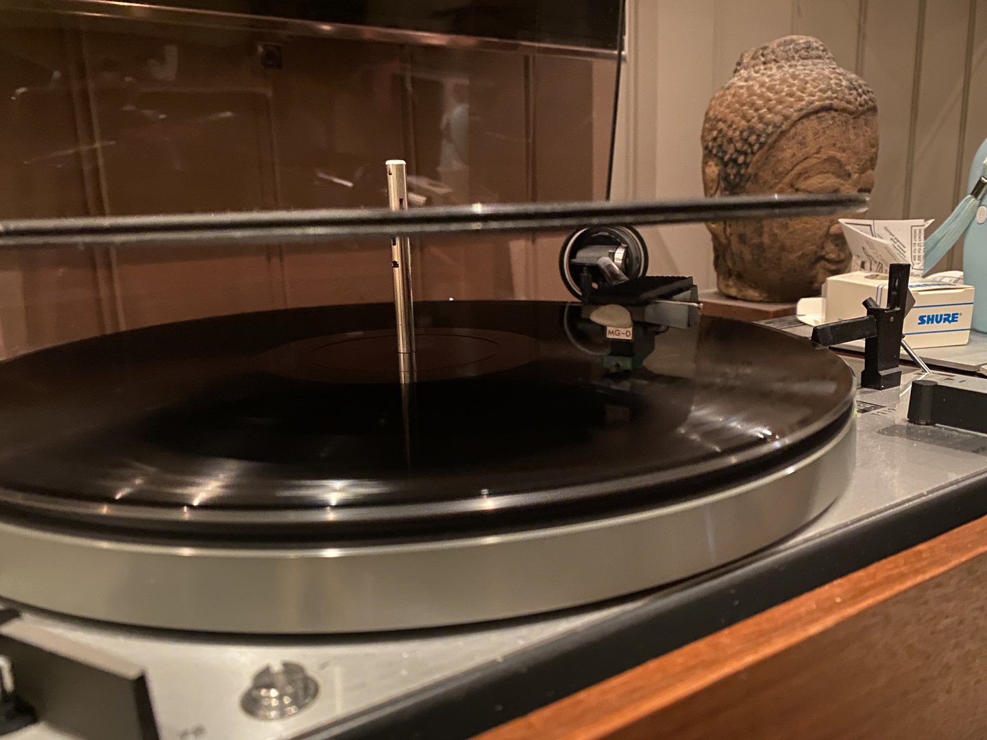

    BF20854D-BC62-4427-B52E-87435979941F.jpeg AC16429D-9FAE-4BE8-8099-E7B43A167259.jpeg
    Innspilling!!
    Jeg må be om unnskyldning for alt støvet - det synes fryktelig godt på P78, men jeg hadde hastverk og rakk ikke pudre nesen for pose. Dual 1219 har plateskifter, og det er veldig praktisk hvis man skal spille inn - så jeg kjørte en stabel steinkaker og gunnet på. Stiften jeg hadde fått var en Shure N75 med 78-proporsjoner.
    Dette er en stereostift, men jeg summerer i mono i den re-eqen. Summing til mono er viktig, da det kansellerer en del støy. På Regaen har jeg en RB78, som er Regas egen 78-pickup - denne er ren mono (ut i hvert fall, jeg vet ikke om selve stiften er stereo i all hemmelighet).
    Vet ikke hvor lenge det skal innspilles, men jeg tror den i hvert fall fikk en time. Ved hjelp av switchboksen har jeg koblet det slik at jeg med et enkelt knappetrykk kan bytte kilde inn på RIAAen. Det er duket for match!

    Tanken var å bevise at det nye var bedre, og pakke sammen P78. Men det ble ikke helt sånn... Rega P78 med RB78 låt MYE bedre. Var det mellomtonen? Lydbildet poppet frem, mens på Dual 1219+N75 ble alt liksom så avmålt, litt tåkete i forhold.. :oops::oops:
    NEI!! DET VAR IKKE SÅNN DET SKULLE VÆRE!!! Fortsetter å spille den noen dager, uten P78. Det låter ok, men liksom ikke like engasjerende. Jeg glemmer lyden av P78 til slutt. Jeg merker også at jeg blir lei av platespilleren min. Når jeg spiller microgroove (les: singler og LPer) liker jeg automatikken i Dualen. Og jeg liker automatikken ved at armen går tilbake til utgangsposisjonen også, spesielt på 78-plater.
    Men jeg savner å spinne tallerkenen opp for hånd, og posisjonere nåla for hånd, og passe på at den ikke glir ut på de eldre platene som mangler "innsamlingsspor" i ytterkanten. Jeg blir lei, rett og slett. For lite variasjon.
    Til slutt får jeg kona til å lytte også. Hun er ikke i tvil, akkurat samme oppfatning. På P78/RB78 så lever musikken. Så jeg beholder den, jeg.
    Usikker på om det er spilleren eller pickupen som gjør susen her. Kanskje det er pickupen. Men det er vel en stund til jeg prøver meg på 78-plater på Dualen igjen. I hvert fall ikke med den nåla. Og det er interessant, for alle priser liksom Shure opp i himmelen på diverse forum. Sure.. (hoho). Jeg er avventende inntil videre.
    Så i kveld ble det tilbakekobling til originalt oppsett, og du verden så deilig det var. Men ny Re-eq, det har jeg da. Kanskje jeg skal selge den gamle, har fint valnøttkabinett til den også. Hmm...

    Noen tar platesamlingen sin skikkelig alvorlig, og kaster kone og katt på dør for å plass til spesialbygde hyllesystem. Jeg er ikke helt der, men jeg liker å ha orden i samlingen. Det er liksom litt av kosen det, spesielt når man bedriver musikkarkeologi.
    Egentlig ganske stolt av å ha giddet alt dette
    Synes det er orden i sakene jeg da, men folk flest hadde tydeligvis rystet på hodet likevel av analfabetismen min. Jeg sorterer etter sjanger og årstall.. og bytter litt på. Funker inntil det ikke gjør det, og da endrer jeg vel igjen.
    Men det er ikke poenget.. poenget er heller det at skrivemaskinen jeg bruker til etikettene på yttercoverene ikke er i form. Så jeg ville bare dele dagens stemningsbilde fra stua.
    Ingen vei tilbake!
    Det er en veldig kul skrivemaskin. Den har centronics-grensesnitt, så jeg kan koble PC til. Har laget driver til den for WordPerfect 6.2 som jeg bruker på en gammel Panasonic Toughbook når jeg koseskriver for meg selv.
    Men etikettskrivingen skjer enn så lenge for "hånd".

    Litt førhelgskos, jeg fikk i posten i dag noe jeg har ønsket meg lenge! En skifter til 7"-singler (altså med store hull i midten)!!
    Voksne og barn er i harmoni en kort stund før kveldskarusellen tar til 😊😊😊

    Artig å se en skifter igang igjen, mono! Har ikke sett slike på ca 50 år!☺
    Ser ellers fram til flere "spinnville" reparasjoner fra din side, jfr "vår alles, David"!😂
    Da du, i dyp fortvilelse "ofret" naboens katt, ja da lo jeg så jeg gråt!🤣 Bare stå på!👍
    Tore(som liker slike "reparasjoner")

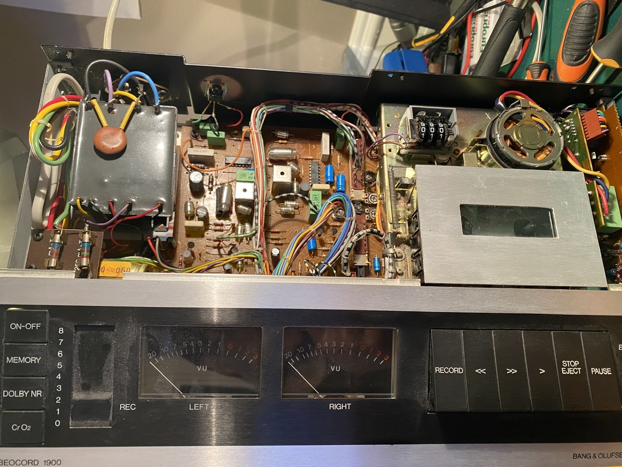

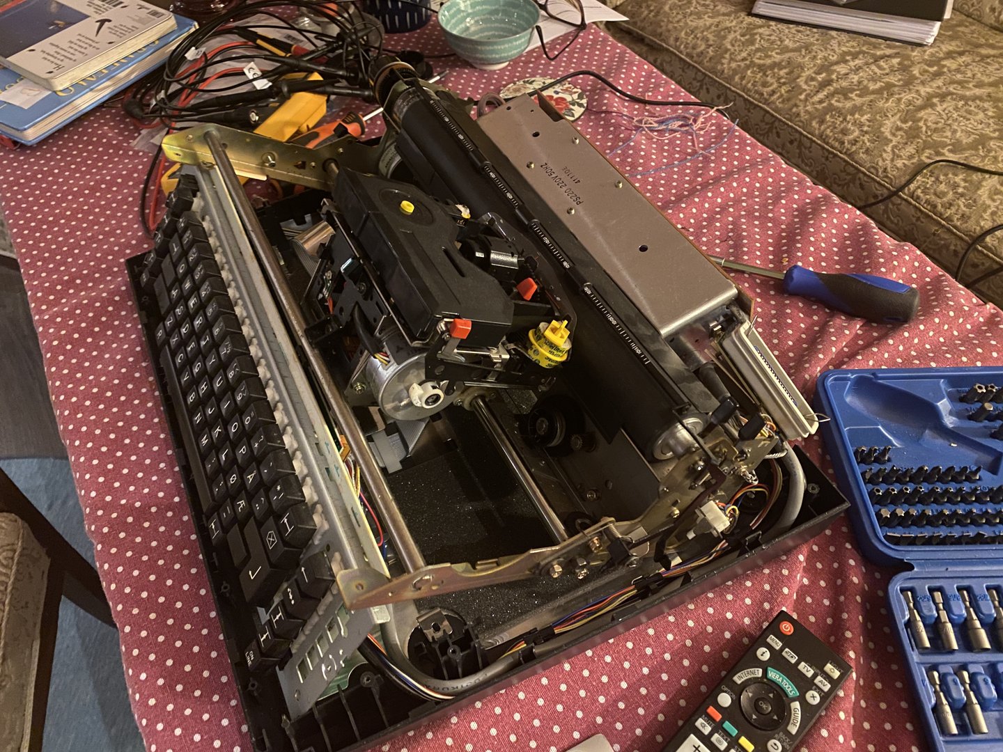

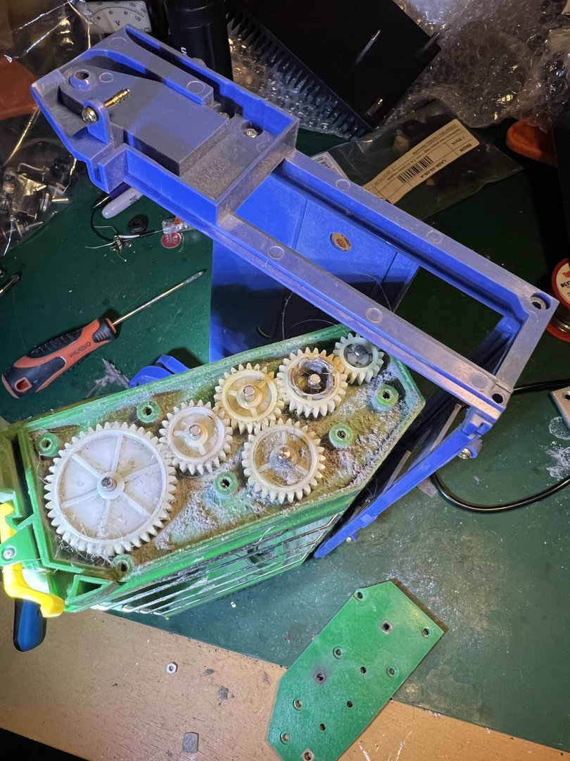

    Apropos reptråd.. dette burde kanskje ha blitt en. Skulle fikse opp kassettspilleren til jul, den høres ullen ut og jeg tenkte bytte kondiser og så se om den trengte justering. Dette var vel så kjapt og enkelt at en tråd ville blitt kjedelig. Trodde jeg.
    Vel, for sin tid var den sikkert fryktelig kompakt den her, og alt er most inn på diverse vis med nok skruer og jern til å bygge en gjennomsnittlig personbil (nesten). Og selv om den er designet for å kunne repareres, så er det selvfølgelig enkelte komponenter som i sin tur krever at du demonterer både det ene og det andre for å komme til. Også var det skruene som var litt sprø da (eller jeg som ikke passet nok på vinkelen jeg skrudde i, og var litt for ivrig), osv.
    Jobbjul på meg i år, så flusst med knotetid er det ikke. Men krysser fingrene for at det løser seg (og at skuffen har alle delene som trengs 😎).
    E8B6B5AE-8A1D-42C1-ADB2-2B513EAC804F.jpeg 973F67D7-B827-4E74-9DD3-4321E0405749.jpeg CE3EDB7F-E63F-4509-92A3-EE425307D295.jpeg
    10 poeng til den som gjetter riktig modell!
