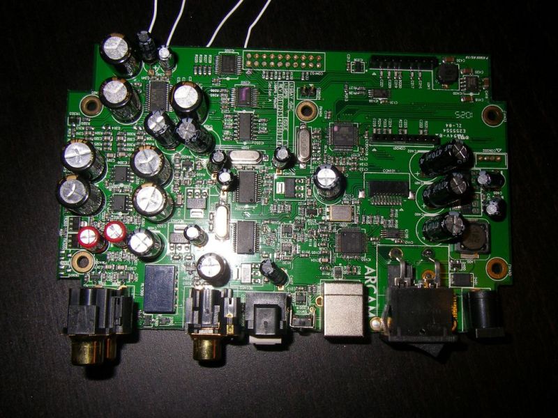

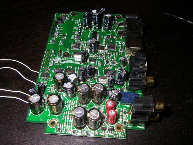

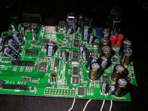

    Såh, noen ord om konstruksjonen. Den er i all hovedsak bygget opp med SMD-komponenter. Standard tolags print, bra layout. Det er brukt en god den "fine" komponenter på utvalgte plasser, blant annet Elna Cerafine til avkobling på analogtrinnet. Fornuftige verdier og god plassering i forhold til chipene.
    Spdif og optisk inngang bruker Wolfson receiverchiper klokket med standard 11.2869 MHz krystaller. Det er fint. Ikke noen rare 80.000 MHz klokkefrekvenser her. Layouten her er også fin. Korte avstander der der er et poeng. Jeg skulle gjerne hatt kortere avstand ifra USB-receiveren til dacen. Her blir det introdusert unødig jitter på vei fra oscillator til dac chip. Jeg klarte heller ikke å identifisere frekvensen på denne. USB-receiveren er en TAS1020, altså ikke den evinnelige PCM270x som sitter i nærmest alle andre USB-dacer.
    Selve dackretsen ser bra ut. Store avkoblingskondensatorer. Analog avkobling på dacen kunne gjerne vært plassert litt nærmere pinene. På vei fra dacen og ut skjer det veldig mye rart. Her er det plenty av overflatemonterte kondensatorer og motstander, muligens filtrering og balansert-til-se-konvertering. Deretter analog buffer. De har brukt to stykk LMV772 lavspennings op amper. Jeg har ikke noen erfaring med disse fra tidligere. De ser greie ut på databladet. Men generelt sett er min oppfatning at operasjonsforsterkere som kjører på høyere spenning >15 V låter mye bedre og "friskere". Deretter er det mer lavpassfilter og til slutt noen mutetransistorer.

    Lyden sånn rett ut av boksen er detaljert, men livløs og bassfattig. Den har noe klinisk og metallisk over seg. Dette kan sikkert bedre seg med et par timers innkjøring og noe annet enn lakriskabler. Men jeg velger heller å skylde på mutetransistorene i første omgang, deretter på all filtreringen, deretter operasjonsforsterkerne. Altså hele analogtrinnet, for å si det enkelt.
    Dacen er helt støyfri. Selv på fullt volum og med over snittet effektive høyttalere er det dødstyst. Men den lager noen smell/klikelyder i høyttalerne ved start avspilling. Kan virke som det skjer ved bytte av inputformat? Litt ubehagelig når man har veldig effektive høyttalere, men sannsynligvis ikke noe problem i et gjennomsnittlig oppsett. Jeg kommer til å skvette av dette hver gang jeg åpner Winamp.
    Jeg klarte jo selvsagt ikke å høre på dacen i mer enn 10 minutter. Det låter ikke særlig bra. Jeg har erfaring med denne WM8741-chipen fra før, og det er ikke sånn den høres ut. Chipen sender ut lite støy og driver det meste av forsterkere på egen hånd, så jeg tapper signalet rett fra chipen uten filtrering. På mine høyttalere gir den litt sus, men med vanlige 87-95dB sensitive høyttalere vil ikke dette være hørbart. Etter denne enkle modifiseringen blir lyden betraktelig mer åpen, luftig og dynamisk. Bassen er til å dø for. Tight, tonefull og kjellerdyp. Den opprinnelige hardheten i mellomtonen er borte. Akustiske instrumenter klinger mer naturlig. Alt virker bedre separert, og samtidig nesten flytende. Dette er PENT! 8)

    Hvilken fordeler oppnås med å koble 2 Wolfson DAC chiper paralelt? Som i f.eks denne nye Rega DACen.
    Parallelkoblede chiper gir lavere forvrengning. Men ikke uten å introdusere nye problemer såvidt jeg har skjønt. Du kan lese endeløse diskusjoner rundt dette emnet på diyaudio.com og diyhifi.com. Det er litt ulike skoler. Jeg trives med enkle chiper.

    Hardheten er kanskje ikke veldig åpenlys, men du merker når den blir borte. Dette ville sikkert ha blitt noe bedre med litt innspilling også. Jeg ga som sagt opp etter 10 minutter lytting.
    Bare så det er sagt så har til gode å finne en dac som jeg liker i umodifisert stand, denne er heller ikke noe unntak. Men uten analogtrinn er rDac min nye referanse. Den låter fantasktisk! Naturlig, oppløst og med masse dynamikk. Jeg tror ikke det er mye å hente på annen tweaking her. Ny strømforsyning kunne vært interessant, men det spørs om det er verdt bryet med tanke på kost/nytte.
    Dacen er god til prisen. Og hvis du ikke er redd for å svinge en loddebolt er den et må-ha-produkt.
