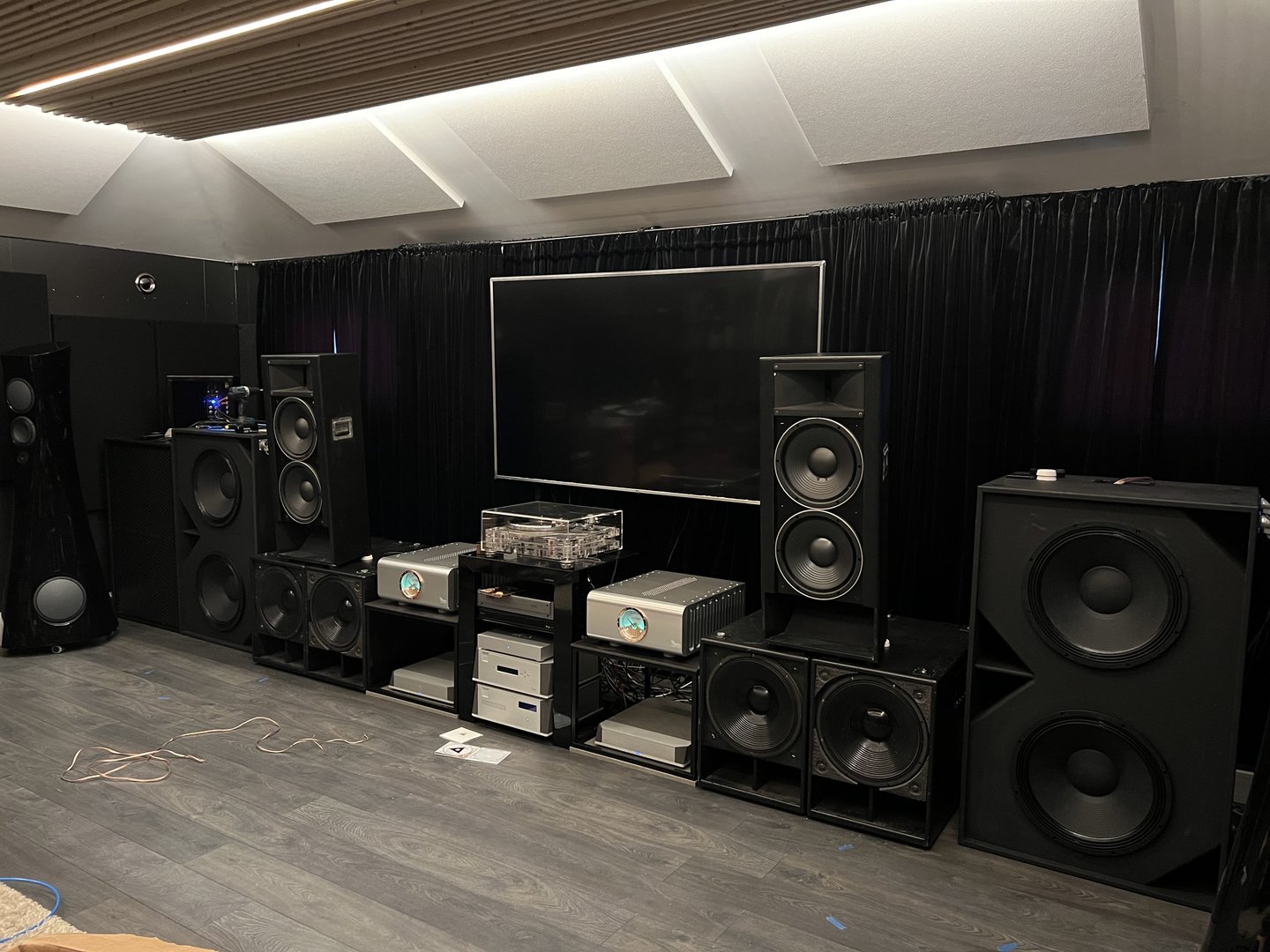

    Selv takk for innbydelsen og gjestfrihet ☕😊🎵🎶. Kjempeflott lytterom du har laget deg, og veldig spennende komponenter du har hos deg. Ordentlig øyegodt🤩, og selvfølgelig låt det meget bra også!
    Ja, de "Tad-kassene" må vi forsøke å lage noe pent ut av. Samme finnish som hos Sevald kanskje?
    Snickers-is
    05.02.2004
    19.387
    18.928
    Vis vedlegget 912617
    Takk for besøket @inselwind, blir spennende å se om du kommer opp med noen løsninger på hvordan jeg kan få TAD toppene til å se ut som noe mer enn en PA topp 🙂
    Hva er bestykningen i dem? Er det TAD suber også? Hva sitter i dem? Kan kansje evnt ta dette videre i tråden din, eller til og med en egen dedikert prosjekttråd?
