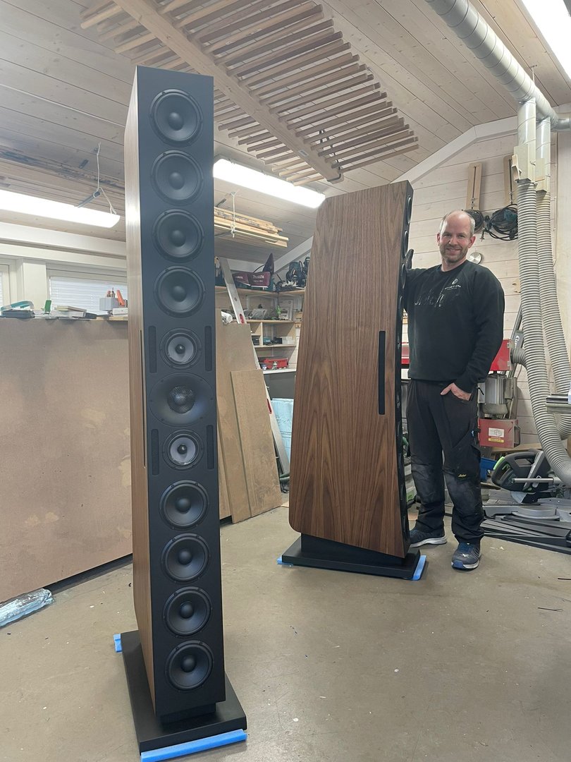

    Dæven de ble flotte altså! Noe av det fineste jeg har sett av design og utførelse. Kjekt å få sett snekkeren bak kunstverket også, og da får man et inntrykk av størrelsen på høyttalerne...:giggle:
    26.395
    32.288
    Vis vedlegget 911099
    En liten milepæl dette🥳. -Da er de faktisk ferdige og klare for å bli fraktet til en spent eier😊.
    Lar de få stå inne i verkstedvarmen til i morgen før de skal innom Rakkestad's pit stop😃🎵🎶
    Gleder meg!
    Hmmm.... Mener å huske at du var lenger enn 1,55 Ø... 😜😊...
    Gratulerer med gjennomføringen, imponert. @Sevald ,du er en heldig jæ.. 👍😊

    Takk for det😊. Jeg er selvstendig næringsdrivende (møbelsnekker& montør) , så da kan jeg selv styre arbeidstiden min. - Blir sjelden mindre enn 50t i uka, så da får man jo også unna litt🤓👍.
    Har alltid likt å være kreativ & løsningsorientert, og det å "bygge lyd" syntes jeg er kjempegøy!

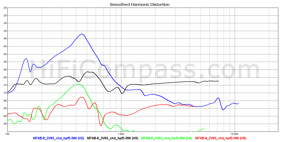

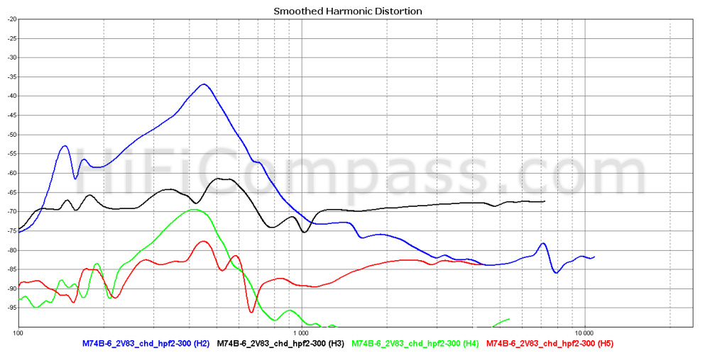

    Ved 4V har man nær 100dB summert (høyre + venstre høyttaler, 1 meter), og 0,1% 3. harmonisk. Det mennesket som hører den forvrengningen finnes ikke.
    Det som derimot er ganske interessant, og som det sjelden snakkes om, er strømforvrengning. Siden det er lite tilgjengelige målinger på dette er det grunn til å kikke på faktorer som Bl(x), Bl(i), men så finnes det også current HD målinger for både Bliesma 74B og CY006 (som var de to kandidatene som ble vurdert).
    Dersom vi fokuserer på området ned til 500Hz, så skiller det ca 4dB på følsomheten, og siden de to har samme Re er det ikke urimelig å legge til grunn 4V på Seas og 2,83V på Bliesma.
    Bliesma:
    Ca 1% THD ved 500.
    Seas:
    Ca 0,1% THD ved 500.
    Den svært interessante siden av en current HD-analyse er at den sier noe om hvor mye magnetfeltet moduleres når det kommer sterke transienter i spolen, også ved korte slaglengder. Dette oversetter videre til IMD, og det er en langt mer hørbar type forvrengning.
    Dette er ikke et superenkelt område å forstå, men et område jeg har jobbet mye med. Så i stedet for å skrive 4 A4-sider (eller 1000) så spør gjerne heller så skal jeg forsøke å svare så godt jeg kan. Jeg tror uansett at dette tydelig belyser poenget med å velge Seas fremfor Bliesma i dette tilfellet.

    Suverent med veiledning, og bekrefter vel det jeg har hatt som et lite ankepunkt til denne Bliesma mellomtonen. Men drar vi delingen opp til 800hz kommer den noe bedre ut.
    Skjønner bedre valget av Seas når det skal deles så lavt som det skal her.
    Setter jo lys på de kompromissene jeg bør ta hensyn til. Sier jo takk for det
