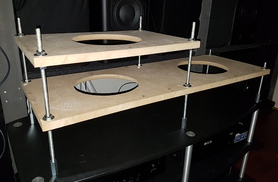

    Neste punkt på lista er å få dytta elektronikken inn i den ledige åpningen i midten.
    Her er det ikke veldig mye plass, men heller ikke ekstremt trangt. Jeg tenkte igjennom en del alternativer for hvordan dette kunne bli løst på best mulig måte med enkle midler, og sørge for både brukervennlighet og god nok lufting mellom komponentene.
    Takket være Antonsen ble det en runde Clas og Biltema, samt litt roting i gamle verktøybokser for å følge hans eksempel:
    Overraskende nok var det muttere og skiver som var den store kostnadsdriveren her. Gjengestang koster ingenting omtrent. Og kappskive var nesten gratis. Det var hyggelig.
    Jeg hadde en del 22mm MDF igjen etter at jeg lagde hylleplater, så jeg brukte like godt det jeg hadde. Selv om 22mm åpenbart er overkill til formålet, så var det uaktuelt å kjøpe nye materialer når jeg hadde dette fra før av.
    Grubla litt på hva som ville bli den enkleste løsningen, og som ville bygge minst mulig i høyden. Og endte på et ganske enkelt design der de nederste komponentene står på hylla som allerede er i boksen. En ting er at jeg da unngår byggehøyde i form av en bunnhylle, men det blir mindre arbeid. og mindre materialer. Passer meg fint. Er så greit med alt man slipper.
    Legg merke til det avanserte sirkeltegneverktøyet som ble benyttet for å markere luftehull mellom etasjene.
    Hadde avtalt med en kamerat om å få kappe MDF ute på på gårdsplassen hans, slik at jeg slapp å støve ned stua på nytt.
    Så etter å ha kutta og lekt med 45 graders-kuttefunksjonen på stikksaga for å lage luftehullene større i bunn enn på toppen (mest fordi det hørtes morsomt ut å gjøre det sånn) og innså at det ikke akkurat ble spesielt jevnt siden undertegnede klomsekløne skulle styre sag selv, så ble det til slutt slik etter en prøvemontering:
    Planen er at det skal stables opp noe som dette her:
    Det er selvsagt en ulempe å ha blurayspilleren helt nederst, men grunnet behovet for luft for recievern må den stå slik at den får så mye som mulig åpent luftrom over seg. Så da må det egentlig bare bli sånn. Det er noe jeg bare må akseptere når jeg først er nødt til å tvinge dette inn i et relativt lite rom.
    Skal følge med på temperaturen her når det blir ferdig for å avgjøre om det er nødvedig å sette inn vifter. Håper selvsagt å slippe det, men må man så må man.
    Takk til Antonsen for inspirasjonen!

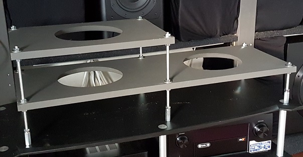

    Klaska på litt maling på køyedassen så det lyser litt mindre av MDFen. Denne skal stå bak stoffdører er tanken, så det kommer ikke til å synes uansett, men det føles litt bedre sånn. Kappa ned litt på stengene også, så da ble det slik:
    Det føles robust og bra, selv om det ikke akkurat ser spesielt lekkert ut. Luftehullene ser ikke ut til å påvirke stivhet i merkbar grad.

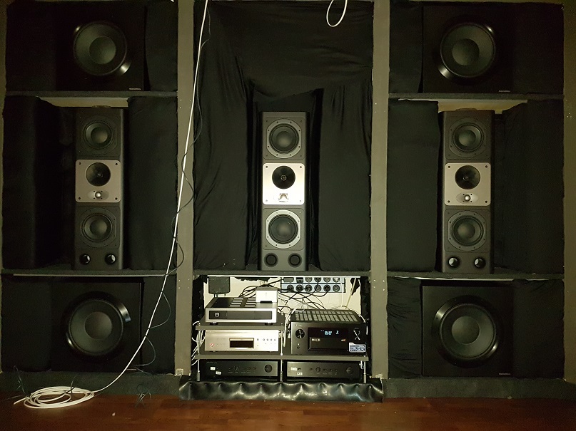

    Så var det å stable inn stæsjet. Det var faktisk mer knot enn forventet. Jeg har jo alltid vært vant til å ha helt åpne løsinnger der jeg kan stable opp utstyret først, og så koble etterpå. Men her var det ikke så lett å komme til, men det ble nå orden på det etterpå.
    Allerede nå ser det rotete ut her inne, men jeg regner med at det blir bra. Grunnen til at jeg ikke benytter hele høyden inne i rommet er fordi lerretet vil komme ganske langt ned. Også vil jeg ha mye luft over spesielt Denonforsterkeren. Den blir ganske varm, og det blir ikke voldsomt bra med sirkulasjon inne i dette rommet.
    Og nei, det er ikke en optisk illusjon; anlegget stikker litt lenger ut i front enn resten av byggverket.
    Når dette blir ferdig blir det en liten vorte med dører som stikker ut i bånn der elektronikken er lagret. Jeg kunne unngått dette ved å bygge dypere, men jeg ønsket å holde resten av bygget så grunt som mulig for å ikke stjele mer av rommet enn høyst nødvendig.

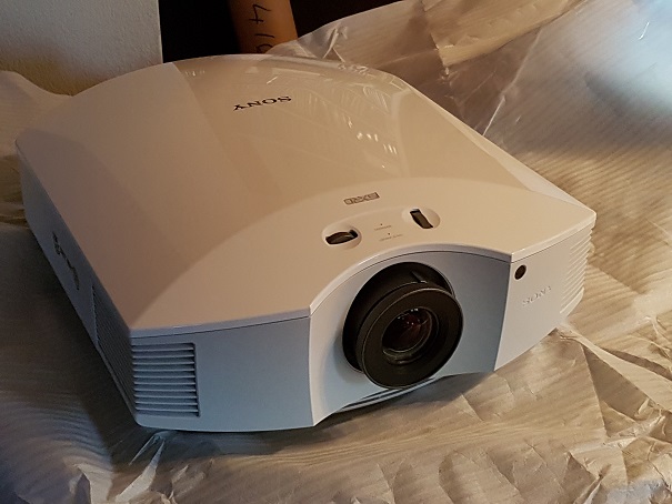

    Sony VPL-HW65ES er ute av boksen!
    Første test for å se bildestørrelse og for å se hvor projektoren kan/må plasseres. Som dere ser, uten lerret, men før det kan komme opp må jeg nok finne på noe lurt for å hengsle det, slik at jeg kan komme til bak, også etter montering.
    Hengende i taket er det plenty med lens shift for å få bildet i ønsket høyde. og det ser ut til at jeg skal klare å få plass til projektoren innenfor en stor bærebjelke i taket, slik at jeg slipper å ha projektoren hengende veldig langt ned fra taket, noe den måtte ha gjort om den måtte plasseres på baksiden av bjelken.
    Gleder meg til å få opp lerretet nå! Men det er nok litt jobb. Tror jeg skal få inn hjelpende hender for å få lagt duken skikkelig på plass, slik at det ikke blir krøll.

    Bakhøyttalere blir noe så ordinært som et par B&W 685S2
    Atmos blir et rimelig in-wall sett som heter CMW664 jeg må se om jeg orker å bygge kasser til selv (som du har sett i tråden aner jeg jo ikke hva jeg driver med, så mulig det er like greit å kjøpe orginale backboxer, selv om det føles litt mye å betale tusen kroner pr boks).
    Det blir med andre ord et 5.2.2 system. (med andre ord et helt normalt 5.1 system, men med doble subkanaler pluss to atmoshøyttalere i taket)
    Jeg vil tro at 80hz er der du bør ligge vedr. delefrekvensen, det er ikke uten grunn THX har valgt denne.. Du har såpass bra kapasitet og effekt på frontene at jeg ville tatt utg. pkt i det og så sett litt på målinger og brukt ørene med kanskje deling på 100.. Jeg tror du ender på 80 uansett:)
    Har en mistanke om at du har rett, og at det bare er å finjustere nivået så det blir korrekt, når rommet ellers er som det skal være.
    Må også finne ut hva som i praksis er forskjellen på de to innebygde EQ-profilene på SA1000 forsterkerne. "Music" og "Movie". Denne kan styres via 12V remote trigger fra forsterkeren, som kan programmeres til å sende signal automatisk når den veksler over til surround modus. Så dersom det har noe for seg, så kan det jo hende jeg velger å benytte meg av den muligheten.
    Men begge deler, både delefrekvens og om denne EQ-greia er hensiktsmessig må nok, som du sier, tas når jeg får kjørt målinger så jeg har litt håndfaste fakta foran meg.

    Synes ikke du skal være flau over resultatet iallefall, om du ikke har tatt i en sag før så er resultatet desto mere imponerende.
    Ang subløsning så vil du med nåværende plassering kanskje få en jevnere bass og kansellere ut noen dipper.. Men jeg ville definitivt prøvd å stte to ved siden av hverandre.. Man vil kunne oppnå ( skyt meg om jeg tar feil Nait§ ..) + 6 db pr side ved sette de ved siden av hverandre.
    fiffig løsning i fh til ampen med movie og music mode! viktig å finne nivået i rommet sitt!

    Neida det stemmmer bra det Zeke1983, når to drivere summerer så blir det mer "powa to da people" ;) Men deles det lavt nok så summerer de allikevel selv med stor avstand (noe de vil gjøre ved rundt 40Hz et sted i rommet til AndersR), men da mister man mulighetene for summering høyere opp... Hele tiden valg og kompromisser som man må ta hensyn til.
    Jeg spiller ikke så ekstremt høyt, så tanken med å ha mange suber var hovedsaklig for å jevne ut bassresponsen så godt som mulig (og fordi... jeg hadde lyst). Jeg har bare hatt en sub i tidligere oppsett, og det har aldri vært pusteproblemer på nivåene jeg spiller.
