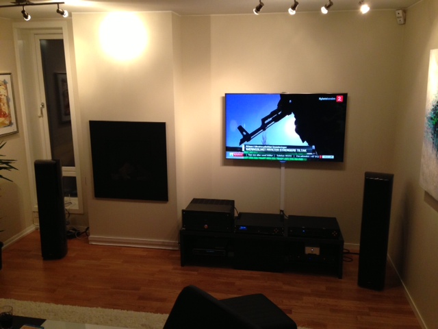

Vis vedlegget 248363
Slik ser stuen ut. Som dere ser er det høyre HT som har litt lite luft på ene siden, på venstre side er det bedre. Kan evnt flytte stereobenken noen cm nærmere gasspeisen, og dermed skape litt mer luft for høyre HT, men snakk om under ti cm tror jeg (har ikke målt dette så nøyaktig)
Må innrømme at det frister veldig med Sonus Faber Olympica 2 pg finish, de er sinnsykt forseggjorte. Men noen som har erfaringer med plasseringsvennlighet osv?
Frister og med Audiovector Si3 avantgarde arrete, disse skal være enkle å plassere har jeg hørt, og bassen i de lokker veldig. :)
Hei ,,,Masse gode forslag og diskusjoner her...........
Med det flotte utstyret som du sitter på her ville eg ommøblert hele stuen /snudd om på alt ,sofa byttes med stereo rac/Tv,,Osv ,deretter hørt ka lyd det ble helt gratis ,og derretter sett på nye ting.
samme ka du setter på der det stå nå blir problemer uansett,ikke verdig en slik plasering med det grom utstyret.First tings FIRST:cool:
Mvh Roy

Uansett hva du handler ville jeg prøvd å flytte benken mot venstre og flyttet høyttalerne
litt nærmere lytteposisjon (langs sidene i lyttetrekanten) . Dette bør gi litt mer "luft", både
visuelt og lydmessig. Prøv også med litt demping (akustikk"bilder") (av førsterefleksjon
- som sett via speil) på sideveggene og kanskje et større (og tykkere) gulvteppe. Dette bør
"roe" øvre mellomtone og diskant noe.
Faren ved flytting av høyttalerne er selvfølgelig at bassen blir ennå slankere. Begynn derfor
med subwooferen, og bytt eventuelt høyttalere etter hvert (om det fortsatt trengs).

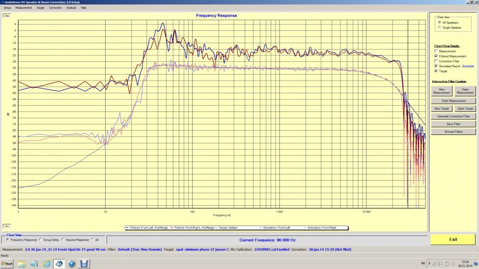

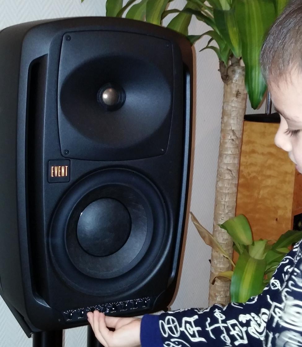

Heisann, jeg ser det er mange forskjellige forslag til høyttalerkjøp her. Så jeg hiver meg på med noe som koster det halve av tenkt budsjett. Da kan du selge forsterkerne dine også.
Jeg er en 49 år gammel audiofil. Har alltid vært det. Har hatt gode erfaringer med hele Response serien til Proac (fra 3'ern og nedover) Martin Logan, Kef, Quad og mange flere.....
Nå til dags har jeg gått bort fra tradisjonell hifi, og kjører utelukkende på studiogear med "hifi"-egenskaper (det finnes flere studiomonitorer som ikke låter "hardt" og "kaldt") Jeg kjøpte meg i fjor et par Event Opal, og med dette kommer jeg aldri til å besøke hifi-sjapper lenger. Her er en test fra SoundOnSound Event Opal
Selv om jeg begynner å dra på åra, har ikke det stoppet min nysjerrighet på nye ideer innen lydreproduksjon. Med det tenker jeg på digital romkorreksjon. Ok, det er vel ikke akkurat nytt nå lenger og det er mange varianter DRC der ute. Jeg vil påstå at en god DRC (Audiolense XO, Dirac og Acourate) løser svært mange av de problemene som omtales i tråden her, både når det gjelder akustikk og deling mellom sub/sat. Jeg hadde noen Dynaudio i fjor som jeg testet dette her på for første gang. Jeg er ikke så teknisk kunnskapsrik, så jeg sleit litt med mic-målinger og target-curver i starten, men SÅ satt det. Egentlig er jeg fortsatt i en slags sjokktilstand over hvor vannvittig lydforbedring dette gir. Når jeg fikk Opalene ble forskjellen før/etter drc bare enda større. Folk som er på besøk hos meg vil ikke gå, de vil bare høre mer mer mer.
Dette har kosta meg under 30.000,- Selv vil jeg definere lyden i klasse 100.000,- sammenlignet med "tradisjonell" hifi.
Folkens, på tide å våkne. Vi lever i 2014 og det skjer mye på lydfronten.
Men likevel, bare et innspill fra sidelinja fra en gammel hifi-gubbe som har gått utradisjonelle veier for å nå sitt mål.
(disse knottene lar jeg være, drc tar seg av det som må justeres)
Denne bass/mellomtonen og diskanten finnes KUN på Opalene. Papir/kullfiber og beryllium. 21 kg. 320 watt (long term) 1 kw peak.
Det er nok den "stygge" waveguiden som "tegner" så storslått og flott lydbilde.
Mvh. Bergfinn
Som det er nævnt, er der alt for lidt luft imellem væg og hj. højtalere og mit forslag er at rykke højtalerne tætte sammen. Det kan bare ikke blive godt med så lidt luft.
En tættere placering vil give problem med fladskærm og hi-fi bænk. Bænken står ikke godt imellem højtalerne og der må kunne ske en anderledes placering af apparaterne. Altså uden hi-fi bænk evt.
Hvis du vil vinde meget i lydkvalitet, må du gøre noget ved akustiken. Her kan du jo begynde i det små og min anbefaling er at købe nogle diffusere fra SMT Svanø. Der er en forholdsvis billig model som hedder Pap-diffusere. Men den fungere godt og er en virkelig stor forbedring af lyden. Hvis det må koste, så er V-vingerne endnu bedre.

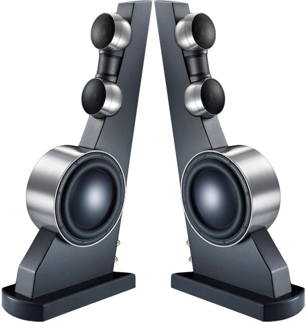

Til 60k er LX521 oppnåelig....
N
nysjerrigper
kapper man plater selv behøver det ikke koste særlig over 20k heller.
elementer 10k
minidsp HD litt over 4k.
2stk emotiva upa-500 7-8k (ofte nevnt på forumet)
tror det er vanskelig å få et dårlig resultat med de høyttalerene der så lenge man har litt effekt.
Bjørn ("Orso")
03.11.2008
11.296
2.903
LX521 og dipoler med så tett plassering på frontvegg?
Det fungerer ikke.
Vil uansett ikke anbefalt noen dipoler med to 10" i bassen hvis man ikke planlegger separat bass system.
