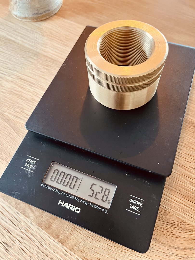

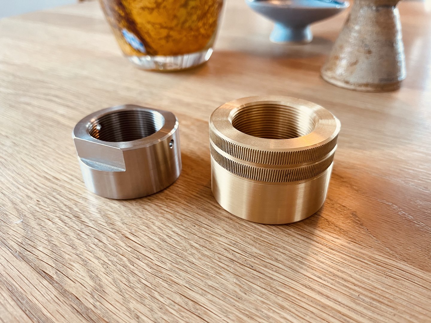

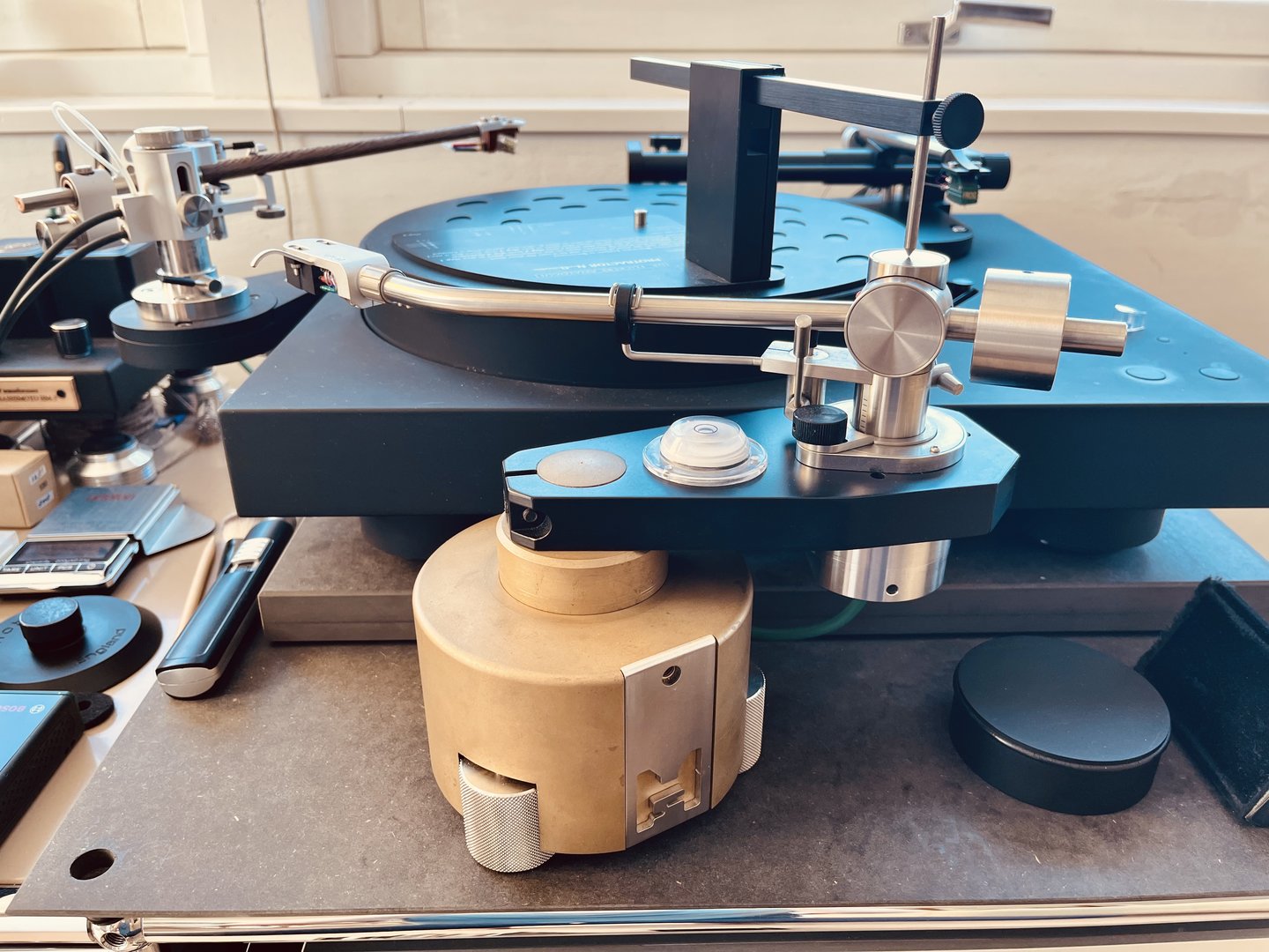

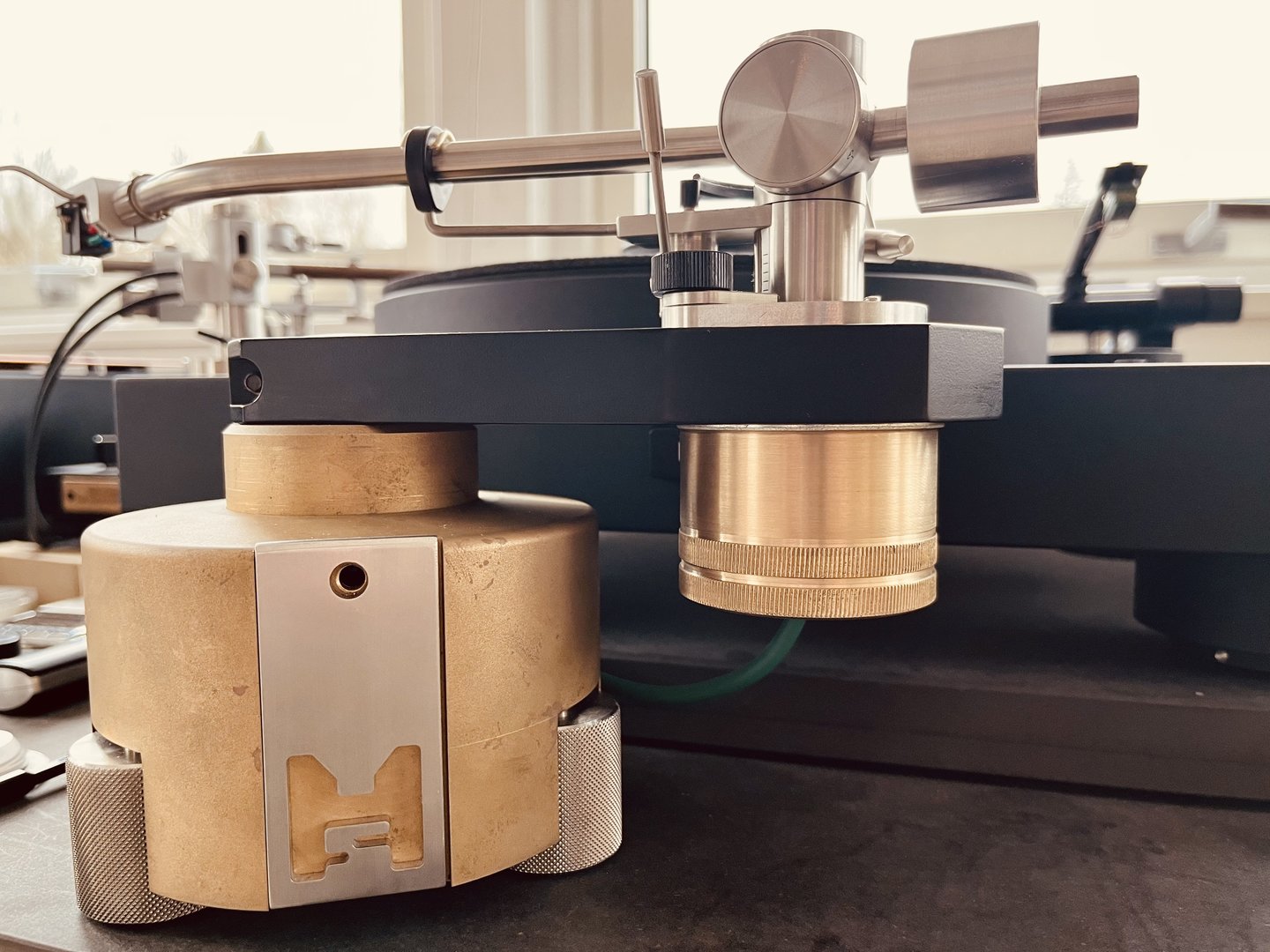

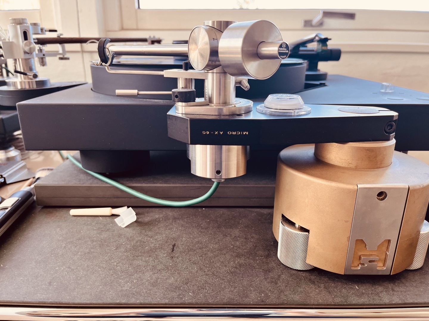

    Förbereder en liten uppgradering av FR64s-armen. @LMC tog kontakt innan påsk och frågade om jag ville vara med på en beställning av en bronsmutter till min B-60, något jag såklart sa ja till. Den ligger klar i Drøbak nu, men har inte haft anledning till att hämta den i påsken, så det dröjer till själva muttern är på plats.
    Då muttern är tyngre än orginal stålmutter, tänkte jag det var säkrast att flytta tyngdpunkt och korta in kraftarmen på armtårn/FR64s. I tillägg roterade jag armtårnet så ett av benen riktas mot center av arm för mer stabilitet.
    Nu skall bara bronsmuttern på plats.
    Innan:
    Efter:

    Tog turen till Drøbak i dag och hämtade muttern. Fick också sett det nya teknikrummet till Leif. Ett eldorado för vem som helst som är glad i analoga format. Skivspelare, armar, pickuper, stepuper, tapemaskiner, vinyl- och tapehyllor så långt ögat kan nå. :love:
    Bronsversionen är mer än dubbelt så tung som orginalet och passade såklart perfekt.(y)

    Det regnar på Svartskog och barnen är tillbaka på skola efter ett låångt påsklov = hifitid till far. :cool:
    Alltså, gå från standard innfattning till B-60 gjorde en stor inverkan på totalen till Koetsun i FR64s som helt tydligt stortrivs i tung arm+bas, men med bronsmutter kommer ännu mer tyngd i basen samtidigt som den blir mer definerad.

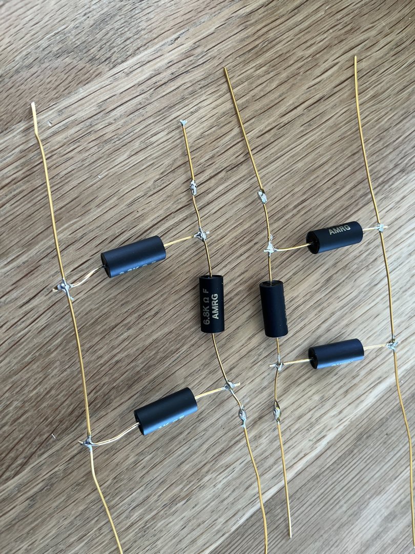

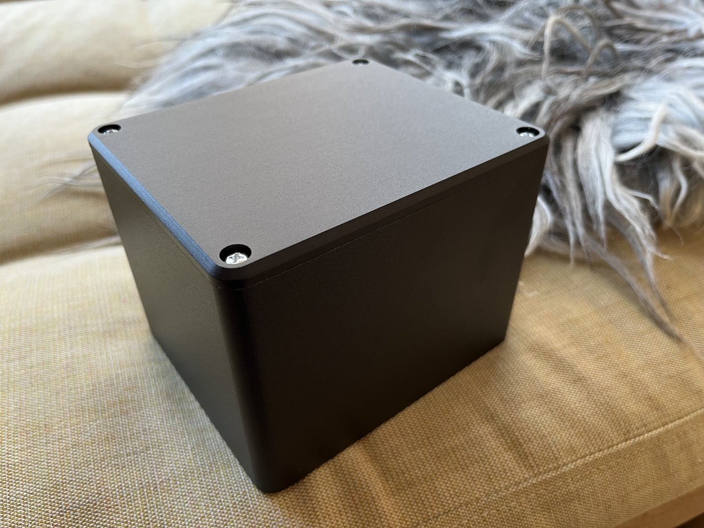

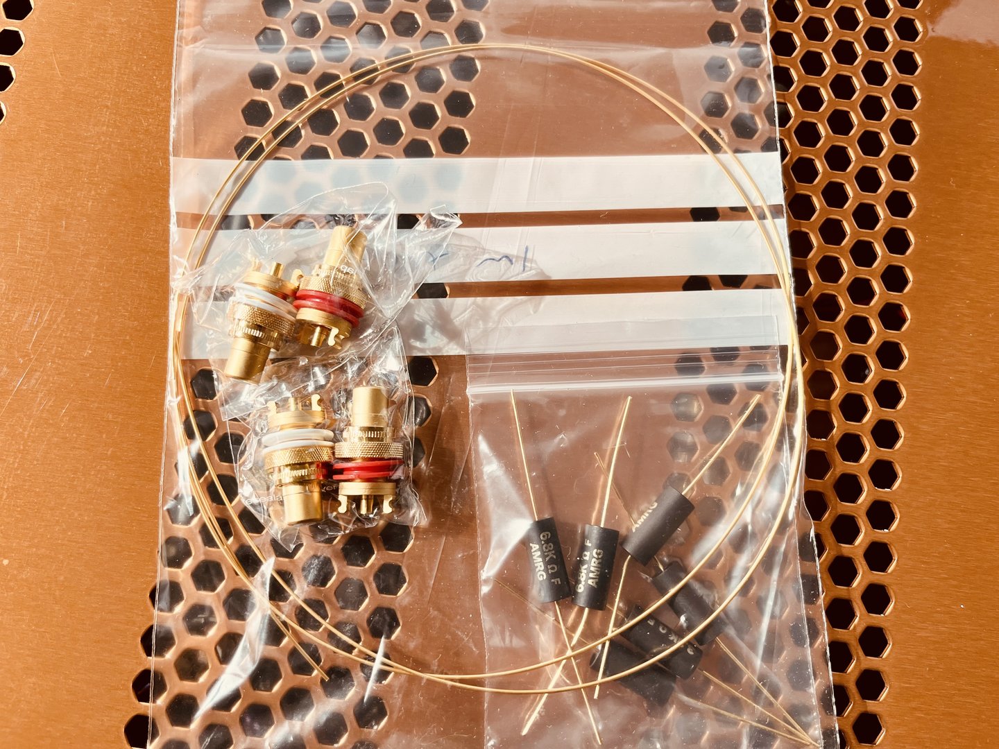

    Inne i ett stim om dagen. Mutter från Drøbak i går, paket från hi-fi collective i dag.
    Motstånd och en lagom lång stump med tråd. RCA-kontakterna från ETI hade jag liggandes. Nu skal bara kabinettet komma så blir det snart ett snertent litet dempeledd till test.

    "Motstånd och en lagom lång stump med tråd. RCA-kontakterna från ETI hade jag liggandes. Nu skal bara kabinettet komma så blir det snart ett snertent litet dempeledd till test."
    Nei, det er nok ikke ETI. ETI sine RCA-kontakter er såkalt "low mass". Kontaktene på bildet kommer fra CMC, eller så er de en kinesisk kopi av CMC. Men gode er de. Har brukt mange av dem selv. :)
    crosswind
    25.11.2012
    5.726
    15.702
    Svartskog
    Du har rätt. Måtte in och se i order-historiken. Köpte dessa hos hi-fi Collective i 2018 och det är CMC. De ETI-pluggarna blev ju signalkablar i sølv, långt senare! :giggle:
    Tack för korrigering.

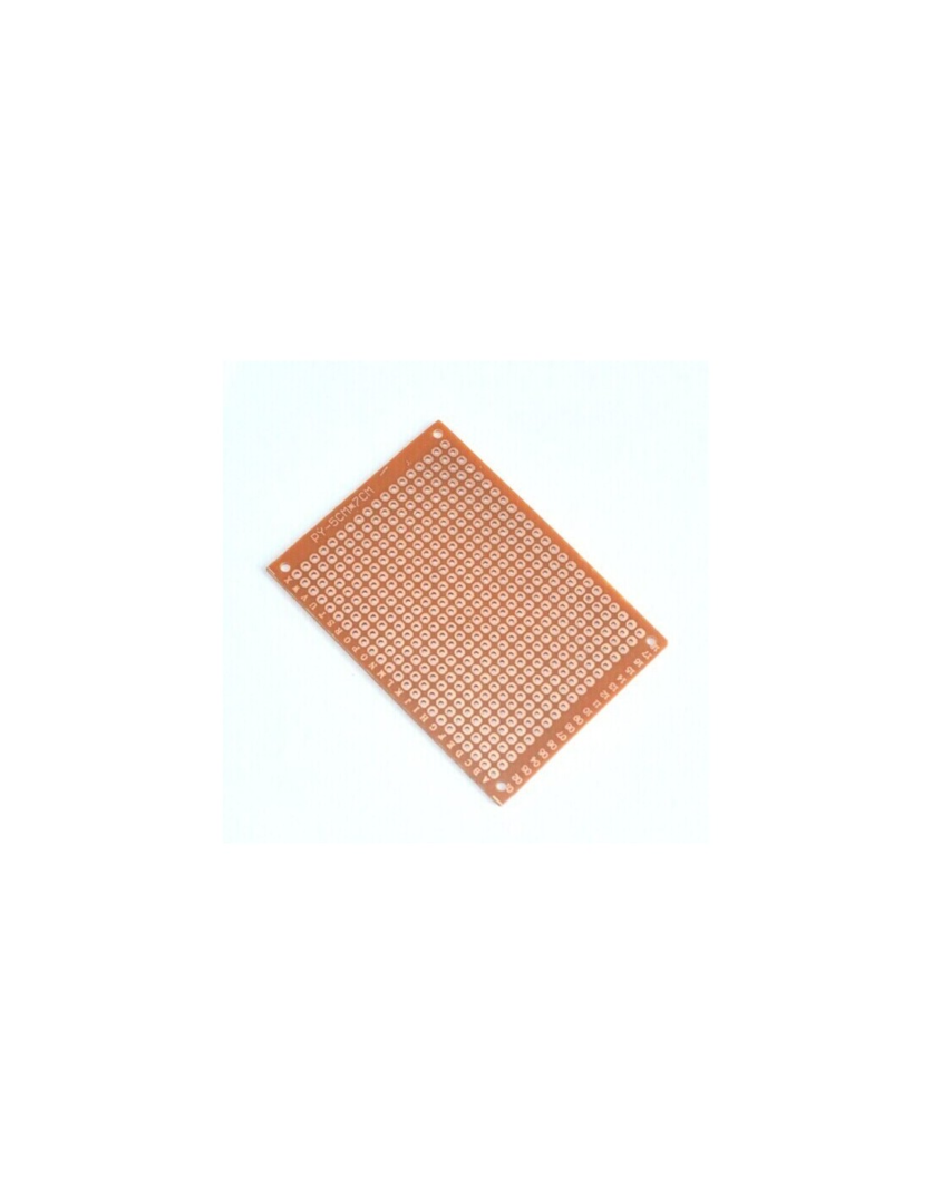

    Du skulle kjøpe noen kort når du lager slike ting.
    ELFA har mange typer. (prototype board)

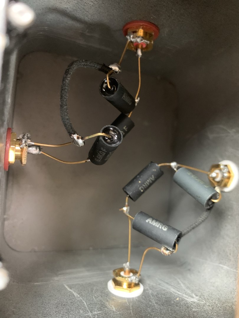

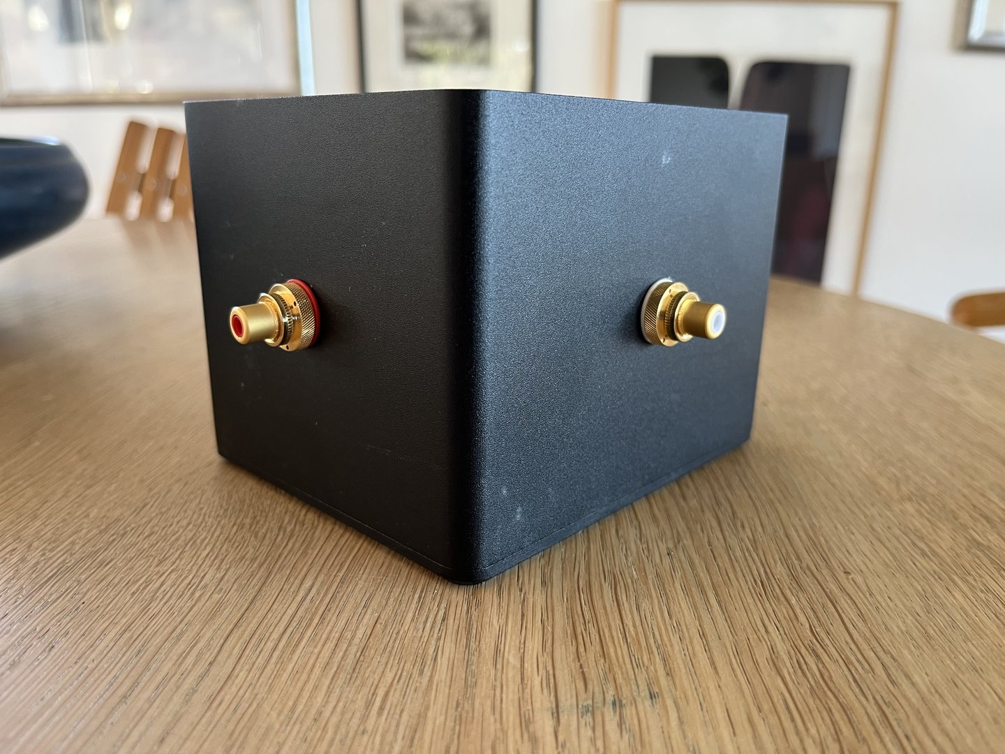

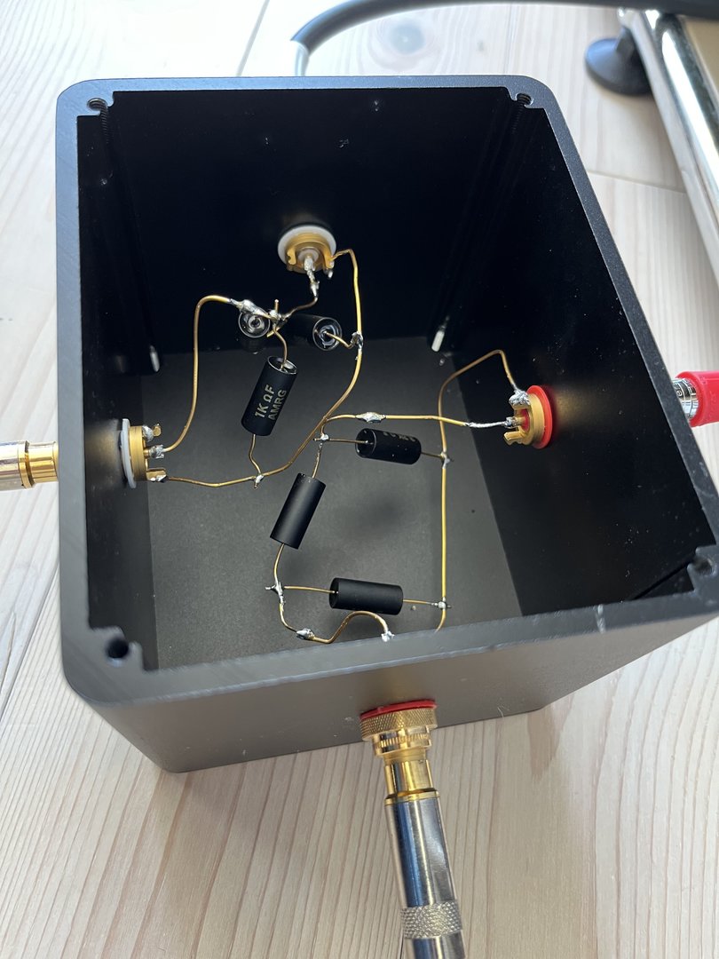

    Ensam hemma några timmar och jag gick genast igång med färdigställande av dempeleddet.
    Fick borrat fyra 11mm hål till kontakterna och så lödat det hela färdigt i kassen. Inte sa det poff, inte är det støy att spåra, vinner vartfall inte prisen som årets lödare och volymknotten på TVCn står nu på kl. 15 vid normal lyssnings-volym. (y)

    Det dempeleddet er herlig brutalistisk.
    Jeg har nok ikke fulgt med i timen, for jeg stusser over den ekstra paralellmotstanden. Er det symmetrisk?
    crosswind
    25.11.2012
    5.726
    15.702
    Svartskog
    Jag har flera Rothwell-pluggar liggandes, men varför göra det enkelt när en inte måste?:D
    Bakgrunden till denna är en lik sak jag lånade av rama och som fungerade glimrande. När han så fick för sig att kvitta sig med den, well, då får en ta saken i egna händer och jag lagade min egen.
    I länken nedan står det mer om det tekniska bak lösningen. Jag kopierade alltså den varianten rama hade, men det är inte nödvändigt att ha det extra motsåndet.

    Pi-pad. Noe har man glemt opp igjennom.
    Hvarför gör dom på det där viset? I audio? Jeg er nok alt for transistor i hodet.
