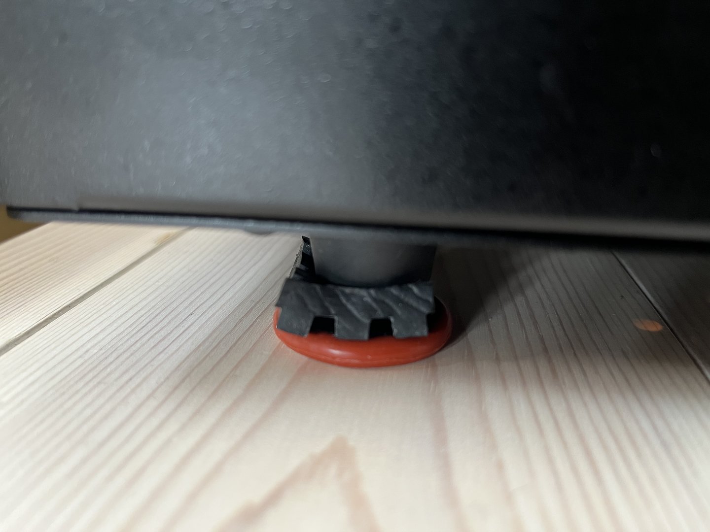

    Hehe, är väl hellre det att det att jag är inne i en period med stabilitet utan varken planlagda eller önskade förändringar på agendan. ;)
    Har i alla fall fått smak på essensen till SET. Kan ju omöjligt hävda att jag fått det till efter bara ett set med SET i hus, men att detta är något jag ska undersöka mer är helt på det klara. Nästa säsong får gå i test av diverse SET-förstärkare med en god blandning utgångsrör. Det har tydligen bott en liten skåp-SET-audiofil i denna kroppen i många år..
    Gummi gjorde jobbet. Denna gång också. :cool: God helg Sir.

    Tog det jag hade tillgängligt. Klippte till bitar av denna.
    Och la en rördämparring i silikon under.
    Vis vedlegget 905382
    Vis vedlegget 905383

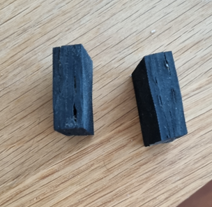

    Akkurat.
    Prøvde å lage noe tilsvarende for lenge siden basert på ei gummimatte jeg kjøpte på biltema.
    Klippet opp og limte sammen 2 biter for å få litt tykkelse på de.
    Men mistenker at de nok er for harde og kanskje ikke plukker opp / demper vibrasjoner godt nok.
    Vis vedlegget 905385
    Skal se om jeg finner noe som er mykere her og teste ut.
    Takker for info !

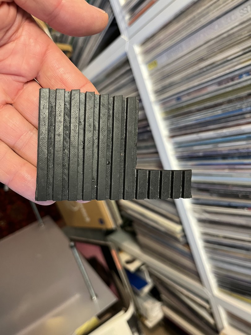

    Ja, trixet hos mig var å få det mjukt nog till att ingenting vandrar vidare ned i golvet. Både de gummibitarna och silikonringarna är väldigt mjuka och ger efter ett par tre millimeter med vikt på.
    Skjønner.
    Har blokkene stående på et rack her og siden de er så lange måtte jeg lage et underlag som gikk utover glassplata på rack'et.
    Beina gikk akkurat innafor kanten av topp-plata men tok ikke sjanse på å la de stå slik.
    Så fikk tak i en resteplate på en byggevare og limte samme type gummi i mellom, samme tanke mtp demping :)
    Satte den oppå angitte gummiklosser, men som sagt, ga ikke den effekten jeg ønsket da.
    Bildet under viser den opprinnelige tykkelsen på gummimatta. Bildet jeg la inn over viser tykkelsen på de klossene jeg lagde.
    Må fortsatt bruke de platene jeg lagde pga lengden på blokkene dog.
