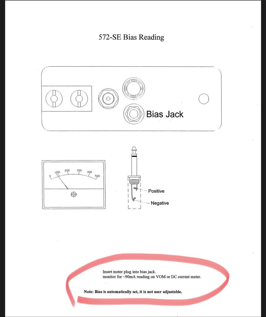

    Vet ikke om det er autobias på de der så kan være bias kretsen.
    Har et par Cary Cad 50 hvor det samme skjedde på eine blokka.
    Blei fikset av Brynjar i sin tid, eller var det Hans, husker ikke i farta her.

    Enligt manualen är bias «… automatically set, it is not user adjustable». Samtidigt visar manualen precis hur en justerar bias (men det krävs plug jag inte har) Fåglana vet vad som är tanken med det. :unsure::cool:

    Virker nå noe merkelig.
    Men kan jo høre med Lyric for sikkerhets skyld, antar at de kanskje kan gi deg svar på detta der.

    Jeg ville hørt med selger om dette problemet.
    Er ikke noe problem egentlig. Bias sokkelen (6,3mm Jack) er "bare" for å sjekke på metret (som ikke fulgte med).
    Ingen ytterligere funktion i dette. Om det hadde vist 30mA i stedet for de viste 90mA, da vet du bare, at røret
    er svakt/slitt ;)
    Ikke uvanligt, at et brukt effektrør ta´r kvelden etter å ha vært transportert ;)
    er svakt/slitt ;)
    Ikke uvanligt, at et brukt rør ta´r kvelden etter å ha vært transportert ;)
    (y)
    Nu glömde jag att skriva - eller i går var det väl - att det inte är något galet med bias-kretsen. Ampen fungerar helt fint, bara utgångsröret som tydligen inte tålde de isiga »gatorna» på bästa västkant. (Hade inte blivit lei meg om Oslo kommun kunde ta fram stora vägskrapan och få bort iskanterna..) Jag tog en kalkulerad risk igår efter första röret rök. Jag flyttade över det friska röret för att se om det var röret eller själva monoblocken som var problemet. Antingen drog det med sig det friska röret också (de skal bytas i par uansett så inget stort problem) och då visste jag att felet ligger i ampen, eller så gick det helt fint, som det ju gjorde och felet var det ena röret och ampen är frisk (satt med fingern på brytaren). Ampen startade som den skulle med det friska röret och var stabilt i den halvtimme jag lät det stå på. Så det är bara röret som tagit kvällen. Det som är en smula surt är att de 572-3 inte direkt växer på träd, men vi jobbar med saken. :D
    Vis vedlegget 893445
    Jeg har plugg, måleinstrument og snart et nytt rør.

    Då ser det ut som det blir en tur till Kongsberg i morgon och det kan faktiskt innebära att det blir O/96 och SET fortare än fryktet. Nya 572-3 effektrör och jbh har flera varianter av 5u4-g/gb recti. Jag har också sänt mail till Cary och bett om schema, så kanske @LMC kan bekräfta komponenttweakingen. Känner jag glädjer mig. 🥳
