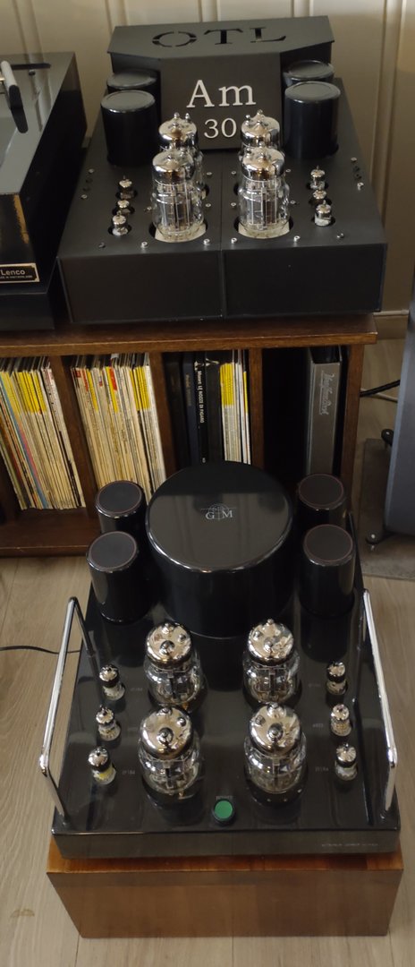

    tusind tak for jeres input. Analog modulet som Hans nævner har jeg også spekuleret på om det kunne være en mulig fejlkilde og umulig at reparerer. Hvad laver det modul egentlig? Anyway jeg har fundet en GM 20 i Tyskland og som skulle være den seneste version (se billede) Er ved at sælge et Hartung OTL 50-2 byggesæt da jeg ikke har tid til at bygge det - det indeholder alt (8 stk 6c33 og 6 stk 12ax7 driverer) trafoer og diverse komponenter minus kabinet og ht terminaler. Kender i nogen der vil købe dette - skriv gerne. Nu glæder jeg mig til at høre GM 20 og falder den i min smag vil jeg skaffe en til og brokoble. Har skrevet med en William hos Graaf som kan levere et brokoblings kit :)

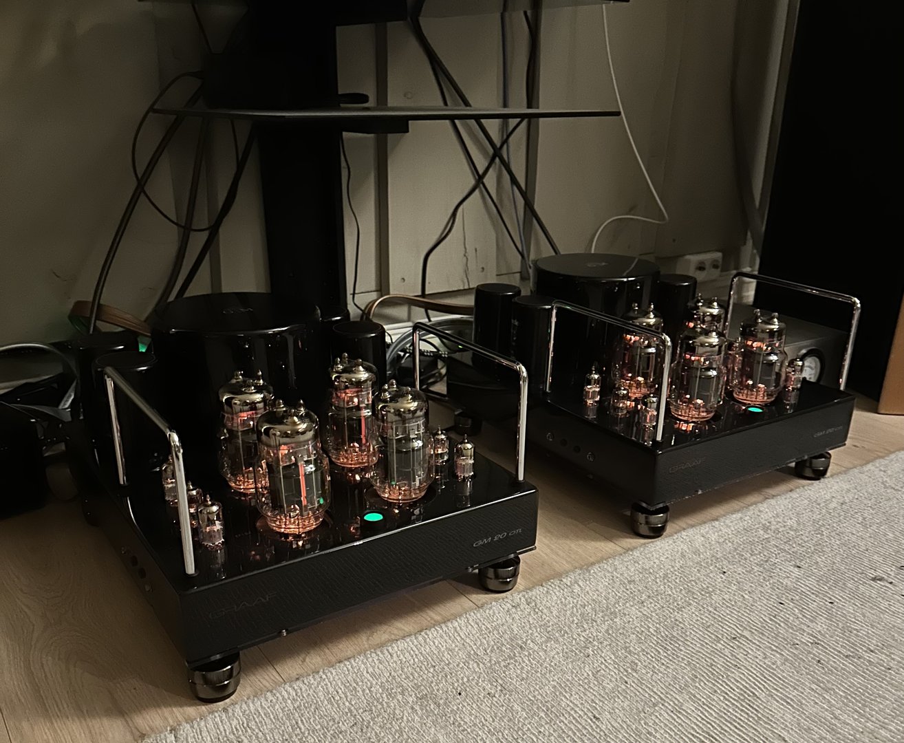

    Samtidig som jeg jobbet med min egen trillet det inn to GM20. De skal bygges om til mono.
    Har ikke funnet noen som leverer kit for konvertering.

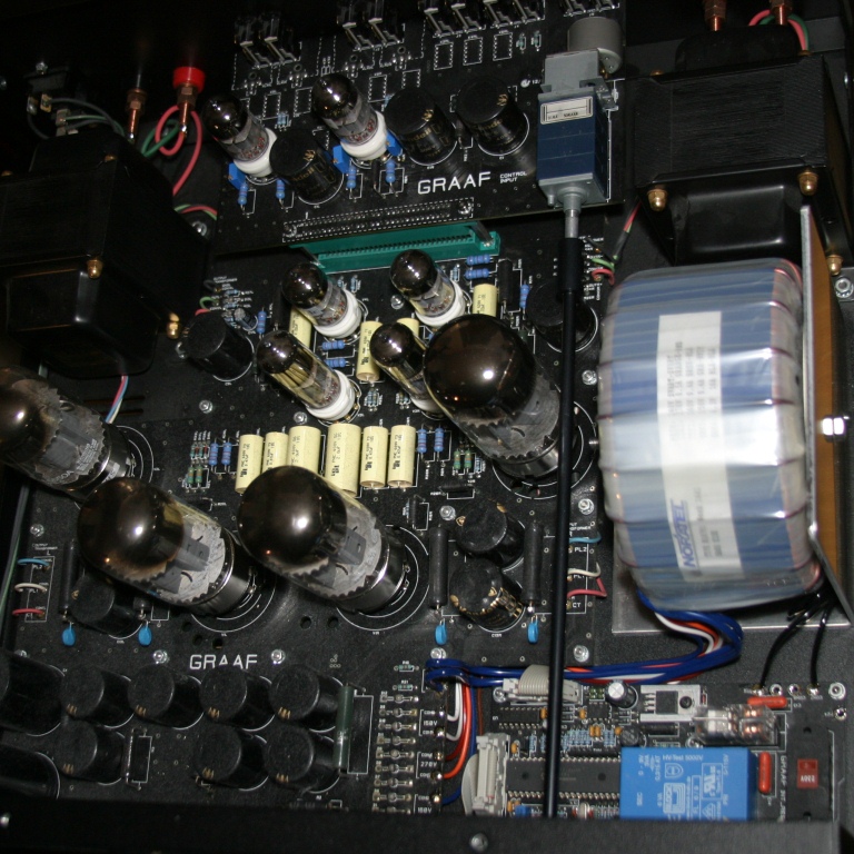

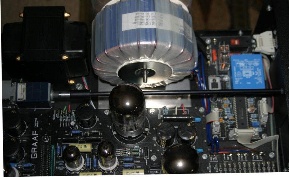

    Har heldigvis noen bilder fra en av de første.

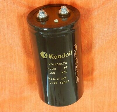

    Det ryktes at en eller annen i tillegg til Hans (audiomix), har liggende et parti kondensatorer til graaf gm 20 (de store sorte Kendeil på 4700mf 200vcd). Noen som vet hvem? :)
    Nightpuma
    23.01.2005
    2.446
    507
    Agder
    Jeg hadde noen, men jeg solgte de til Hans for noen år siden.
