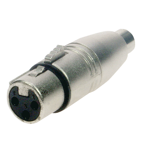

En slik vil utvide mulightene dine :eek::
XLR - RCA apadter eller motsatt vei.
