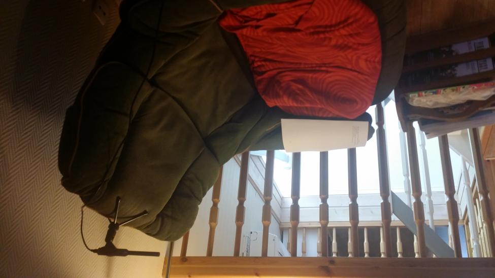

    Første måling er på plass, og kurven ser slik ut (se bilde under).
    Nå skal jeg flytte mic og høyttalere og notere endringer hver gang jeg måler.
    Men sånn umiddelbart spør jeg: Hva forteller grafen?

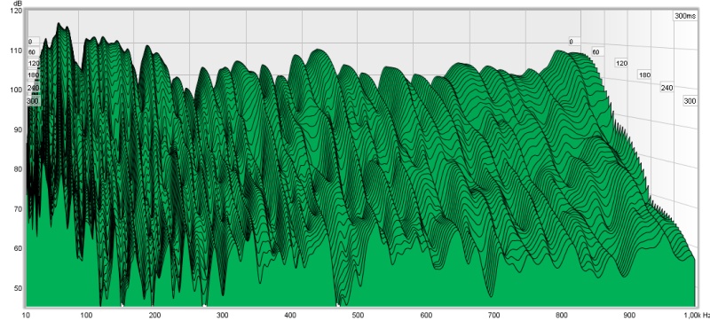

    Kan du endre visning slik at vi kun ser fra 10-1000hz? Det kan gjøres med limit knappen oppe til høyre. Endre også slik at visningen vektlegger lave frekvenser istedenfor høye frekvenser slik den gjør nå.
    Ikke så lett å få noe fornuftig av grafen slik den er nå. Ta også vekk glattingen. Og legg gjerne ut en vannfall måling også.

    Måling #2. Mikrofon er plassert i nåværende lytteposisjon. Høyttalere er ikke flyttet på.
    Spiller jeg med for høyt volum?

    Frekvensresponsen er ikke så aller verst med unntak av de 2 dippene på hhv 100 og 200hz. På vannfallet ser jeg at du har mye ringing i tidsdomenet. Om du går inn på control fanen oppe til høyre og justerer slik at du får se 500ms istedefor 300ms, blir det noe noe mer oversiktlig. Ville nok prøvd å plassere på kortvegg og flytte og måle til du får så flat respons i bassen som mulig som utgangspunkt.
    Etter alt å bedømme vil du bli nødt til å gjøre noe med all den decayen. Du kan se på det vannfallet at alle frekvensene "henger igjen" i tid. Decay er man nesten nødt til å ta med akustiske virkemidler som bassfeller. Du bør også trykke på Frq. axis knappen ved vannfallet slik orso sa, ser at vannfallet også vektlegger høyere frekvenser i logaritmen.
    Legger ved eget vannfall for å illustrere. Her har jeg jevn kort decay tid med unntak av litt rusk helt nederst i registeret og det fra 32hz og ned som jeg ikke klarer å gjøre noe med uansett hva jeg har gjort. Må mer spesialiserte virkemidler til for å ta det. Det er samme tidsrom som din måling.

    Spesielt den decayen fra 200hz og oppover bør du prøve å bli kvitt. Decay i dette området oppfattes ofte som såkalt "boks" lyd. Plassering av høyttalere og lytteposisjon er veldig kritisk og det kan ofte ta veldig lang tid å få til å bli riktig. Bruk tid til å finne den posisjonen som ser og høres best ut. Dette er en tidskrevende oppgave som oftest så ikke bli oppgitt om du ikke får det til med en gang. Etterhvert som du får målt litt så vet du hvilke posisjoner som er bra og hvilke som er dårlige.

    Her må du ha tolmodighet på plasseringen , plassering av alle høyttalere er alfa omega når det sitter rett , men den 120 db var høyt vor høyt har du når du måler ?

    Jeg innstilte lydnivået på 85 db, men det var høyt, ja! Huset ristet.

    Ja men det er normalt 85 db er fin til måling bare hold deg til det , etterhvert som du flytter rundt på høyttalerne nå , måler på nytt kan du se forbedringer og støte på problemer , dette ser du på målingene og finner du en plass der du liker lyden , så hold deg til den og begynn og jobbe rundt det da merker du , det blir bedre og bedre til slutt :)

    Her har du vannfallet til sånn ca jeg har det , og jeg kan fint leve med dette. Jeg har fått det litt annet i dag enda bedre skal få tatt en måling og legge ut.
