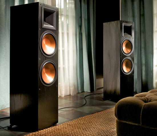

    Plasseres de i hjørnene så er takhøyden lav over høyttalerne og det øker refleksjonene.
    Viktig poeng.
    Jeg ser for meg at høyttalerne plasseres rimelig tett:
    Og selv med takabsorbenter vil du ikke klare å presse refleksjonene spesielt lang ned i frekvens når avstanden er så kort. Derfor er det kanskje best å flytte de noe inn mot midten. Det gir igjen smalere lydbildet, men det handler om det beste kompromisset. Kort avstand mellom høyttalerne kan man uansett kompensere en god del for ved å korte lytteavstanden og som igjen reduserer rombidraget.
    Jeg måler først. Og prøver dette etterpå.
    Prøv deg frem og både mål og lytt. Vanskelig å si hva som vil fungere best når man veier flere faktorer opp mot hverandre. Mangel på eventuelt dypbass kan løses med subwoofer.

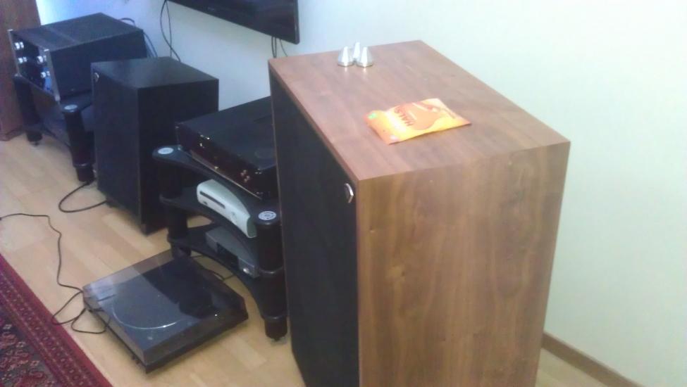

    Ja, jeg blir også nervøs av å tenke på å "kortslutte" noe, uten at jeg helt vet hva jeg driver med. Er også veldig nøye med volumet. Takk for hintet.
    Det er umix-1-mikrofon jeg bruker, ja. Jeg forstår jo at det er lagt opp til at man skal bruke et eksternt lydkort i forbindelse med loopback. Og det har jeg ikke. Hadde jeg hatt et slikt lydkort, hadde det vært enkelt å kjøre en koaxkabel fra OUTPUT til INPUT:
    Kanskje jeg skal forsøke meg på Home Theater Shack-forumet?

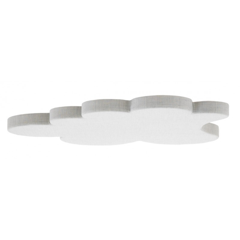

    Pussig - fikk akkurat inn en mail her nå, ang. demping av lyd.... riktignok beregnet på kontor/jobb men allikevel. Støyen brer om seg...
    D
    Dåbbel J
    Oi.... vakke billig..... blir vel bare noen garn-nøster her og der da... :rolleyes:
