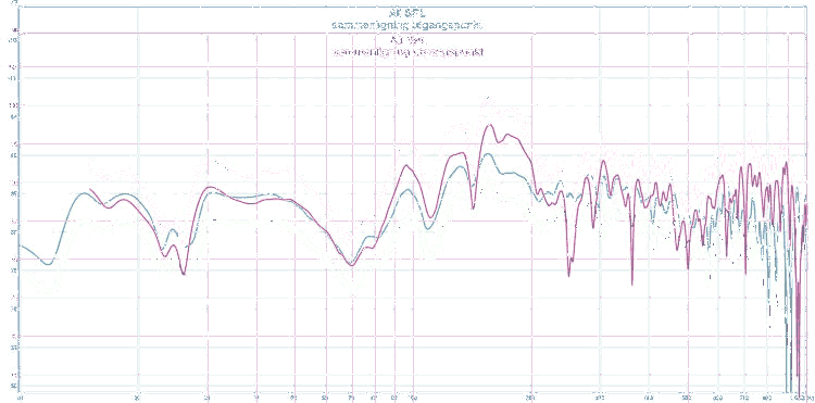

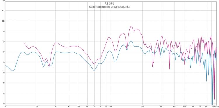

    Slik var forskjellen hos meg når jeg gikk fra 5cm til 25cm plater i førsterefleksjon. Selv synes jeg dette var en ganske betydelig forbedring. Det er er par db forskjell på nivå i målingene, men bør gå greit å sammenligne allikevel.

    Er enig med syncrolux her. Spesielt med viktigheten av plassering av høyttalere og lytteposisjon. Man skal heller ikke undervurdere hvor mye hjelp til å rette ut frekvensresponsen i bunn ved hjelp av subwoofere gutt at det integreres på en skikkelig måte. Man trenger selvsagt fortsatt akustiske tiltak for å få kontroll på decay tiden.
    Under 100 Hz er det så og si ingen forskjell. Det er først over 100 Hz man ser effekten av så mye demping som du har. Det stemmer rimelig godt med mine egne erfaringer også.
    Jeg har lagt kurvene dine oppå hverandre, og da ser man lettere forskjellen (beklager dårlig kvalitet, det ble gjort kjapt i Windows Paint...

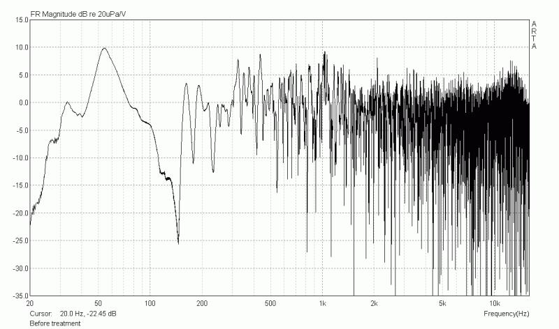

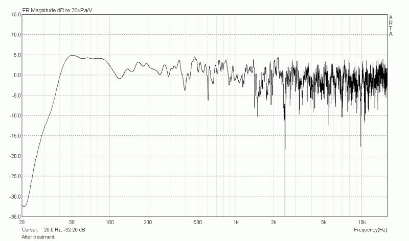

    Basstiltakene må være effektive.

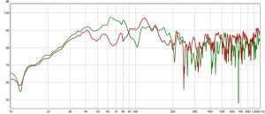

    Her er et annet eksempel og her er det ganske moderate basstiltak uten veldig høy kostnad. Men tiltaken er meget effektive og da fungerer det godt.
    Før:
    Etter:
    S
    Syncrolux
    Den nederste kurven ser ut til å være smoothet i forhold til den øverste, men uansett imponerende resultat. Kan du si litt om rommet, og hva slags tiltak det er snakk om Orso?
    Bjørn ("Orso")
    03.11.2008
    11.296
    2.903
    Må undersøke mer for å gi et detaljert svar. Det er en akustiker jeg jobber sammen med som står bak dette. Jeg tror ikke det er brukt glatting, men at rommet var helt ubehandlet (og kanskje også tomt) til å begynne med. Litt usikker på om jeg har så lyst til å si så noe særlig konkret om type bassfeller. ;)
    Ved bruk av vanlig glava på en 1 m, så er utfordringen at luftgjennomstrømningmotstanden på det som finnes på det norske markedet er så høyt at det blir for kompakt og slutter i stor grad å absorbere og går over til å reflektere mer og mer. Jeg kjenner ikke til glava i Norge som har i nærheten av riktig densitet til slike dybder. Heller ikke til 50-60 cm tykkelser.
    Før:
    Vis vedlegget 333773
    Etter:
    Vis vedlegget 333774
    Den første der ligner veldig på "råresponsen" jeg har i rommet mitt Orso. Men en drøy peak på litt over 50 hz , samt en dipp på ca 150 hz.
    Skulle gjerne hatt den nr2 i stedet jeg også ,så det er synd du er så hemmelighetsfull :)

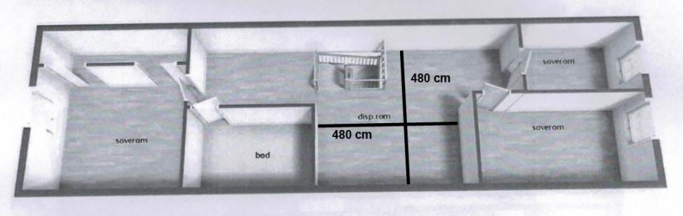

    TS - Hvilket lytterom tenker du på ? Loftet eller kjelleren? Hva er dimensjonene? Bilder hjelper for raskere og bedre svar.... Muligens :cool:
    akkkkkar
    18.05.2015
    108
    49
    Sandefjord

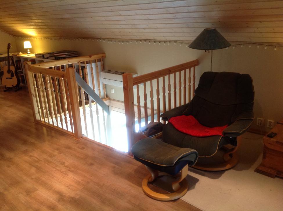

    Ja, du har jo vært på besøk i furtekroken i 2. etasje, så du vet jo litt om hva slags rom det er.
    Jeg skal måle med REW i kveld, og forhåpentligvis legge ut bilder, plantegning og måleresultater så snart som mulig.
    Jeg begynner i riktig ende, og plasserer høyttalerne først. Rommet er 480x480 cm og da plasserer jeg høyttalerne (målt fra midten av elementene) 140 cm fra bakveggen og 140 cm fra sideveggene. Jeg plasserer meg selv 340 fra bakveggen. Dette tror jeg kalles 1/3-regelen.
    Kom gjerne med tips, Dåbbel J.

    Er vel ikke gunstig med lik plassering til bakvegg og sidevegg.
    Og kvadratisk rom kan også by på utfordringer i bassområdet.

    Ikke ha samme avstand fra sidevegg som veggen bak høyttalerene. Altså frontvegg.
    Prøv å dele bredden av rommet igjen og del med et annet oddetall.

    Ha heller ikke samme avstand fra element til sidevegg eller frontvegg, som avstand fra øre til veggen bak deg.

    Dette var jo stor forskjell. Imponerende hvis dette er like målinger før og etter tiltak.
    For meg ser dette ut som det kan være samme måling med ulik tidsvindu? Avrullingen under 50hz ser litt ut som det og målingen ellers har akkurat de samme tendensene som en et kort og langt tidvindu vil gi.
    Hvis man lik avstand til sidevegg og til vegg bak høyttalerne, bør man (som en tommelfingerregel) flytte dem nærmere sidevegg eller lengre ut fra frontvegg? Eller hva kan man regne som en hovedregel?
    Tidsvinduet er nok nøyaktig det samme.

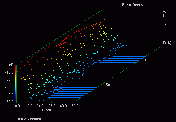

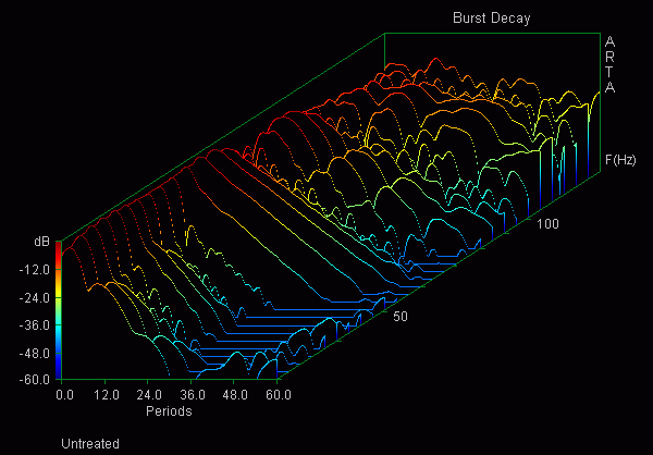

    Hvis rommet var tomt aller først og man reduserer både tidlige og sene refleksjoner mye, så blir det veldig imponerende.
    Før:
    Halvferdige tiltak:
    Roald
    25.06.2005
    5.281
    2.525
    Ser jo lovende ut, men det er jo ingen vits i å fremvise dette om man ikke er villig til å dele info om tiltak som er gjort……

    JEG ville ha hatt de nærmere sidevegg enn frontvegg.
    Har selv 80cm fra sidevegg. Og over 2 m fra frontvegg.
    Men nå har jeg 40cm dype feller på sideveggene med 180cm bredde...
    Før:
    Vis vedlegget 333818
    Halvferdige tiltak:
    Vis vedlegget 333819
    Jeg er fasinert, men skeptisk. :)

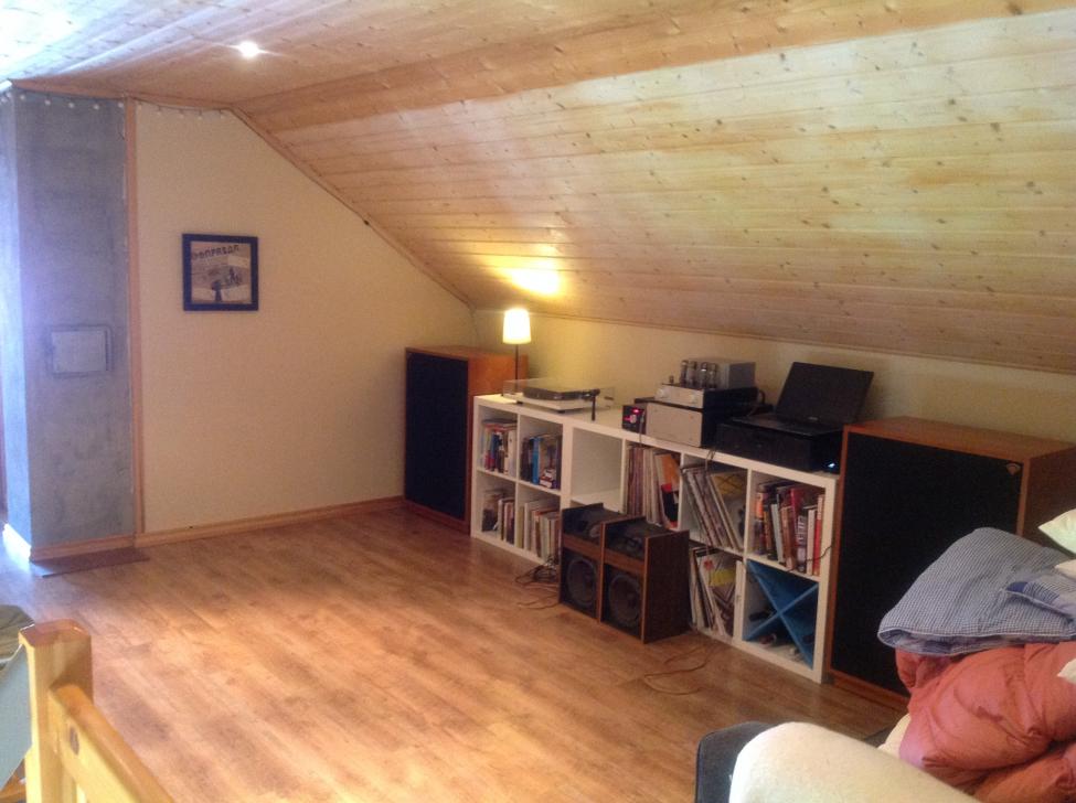

    Rommet
    Rommet er midt i 2. etasje og har en trappenedgang. Dimensjonene på rommet er 480x480 cm. Himlingen er skrå.
    Nåværende plassering av møbler og høyttalere

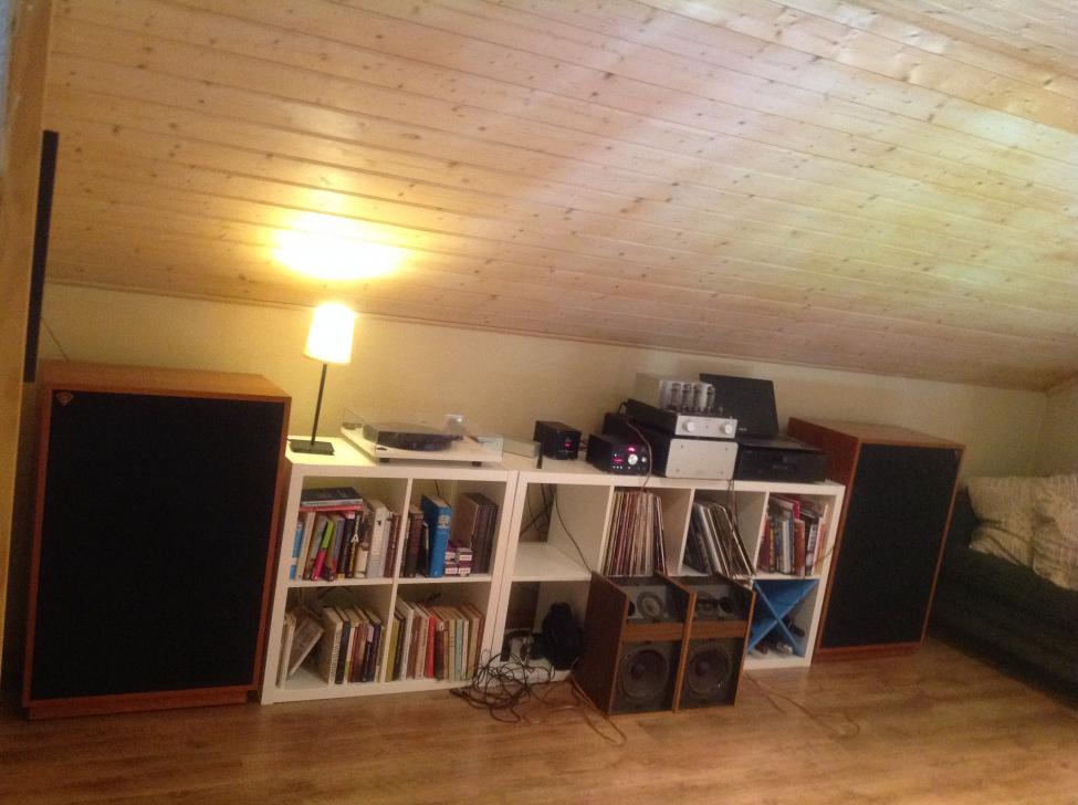

    Høyttalerne er Klipsch Cornwall III. Disse høyttalerne har bassport foran, noe som gjør plasseringen mer fleksibel, tror jeg.

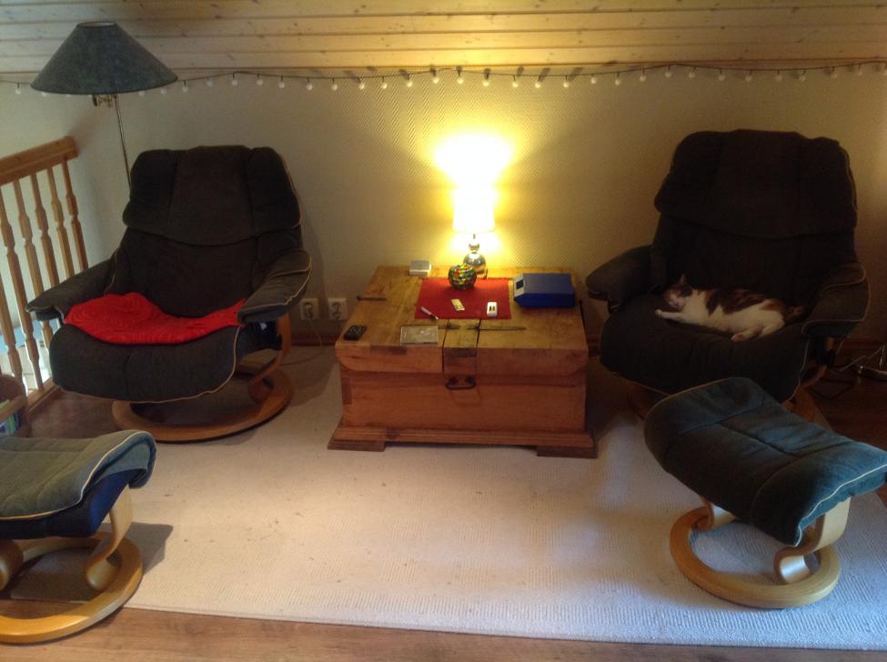

    Av en aller annen merkelig grunn står det en sofa i rommet som vi aldri bruker. Av en enda merkeligere grunn ligger det masse dyner og puter i denne sofaen. Sofaen kan flyttes på.
    Den grønne 90-tallsstresslessen med det røde pleddet står sånn omtrentlig midt mellom høyttalerne, og dette er "fars plass". I den andre stolen ligger som regel pus.
    For å forvirre forumdeltakerne, har jeg tydeligvis plassert et par Bose 301 fra 1977 midt i bildet. Disse har ingenting med dette oppsettet å gjøre. (helt off-topic: De spiller fint -- etter nesten førti år).
    Min første oppgave er å plassere høyttalerne. De kan godt stå litt utpå gulvet, og det kan lytteposisjonen min også. Oppsettet må ikke nødvendigvis være veldig konevennlig.
    Jeg vil gjerne motta tips om høyttalernes og lytteposisjonens plassering.

    Veldig utfordrende rom. Ved å plassere høyttalerne på ene kortveggen (til venstre for venstre høyttaler) og lyttestol foran/ved siden av trappen, vil refleksjoner minimeres og trolig gi minst kamfilter effekt. Samtidig skaper det kanskje andre utfordringer. Ville uansett ha prøvd det om det er praktisk mulig.
    Åisann! Jeg så ikke den komme.
    Tenker du ca 2 meter mellom høyttalerne og ca 2 meter fra høyttalere til lytteposisjon? (Likesidet trekant).
    Vil du plassere høyttalerne tett inntil veggen?

    Cornwall kan vel stå nokså nærme frontvegg. Trekk lyttestolen en meter frem og vinkle høytalerne mot sweetspot. Hørte et par slike for maaange år siden (vet ikke om det er samme ht nå), de sto klistret til veggen og spilte som bare det. Bedre takhøyde dog. Tror de sto på et par lave sokler også.

    Tenker ikke nødvendigvis en fast avstand eller plassering. Slikt er avhengig av mange faktorer. Samme med sitteavstanden også.
    Plasseres de i hjørnene så er takhøyden lav over høyttalerne og det øker refleksjonene. Og selv med takabsorbenter vil du ikke klare å presse refleksjonene spesielt lang ned i frekvens når avstanden er så kort. Derfor er det kanskje best å flytte de noe inn mot midten. Det gir igjen smalere lydbildet, men det handler om det beste kompromisset. Kort avstand mellom høyttalerne kan man uansett kompensere en god del for ved å korte lytteavstanden og som igjen reduserer rombidraget.
    Prøv deg frem og både mål og lytt. Vanskelig å si hva som vil fungere best når man veier flere faktorer opp mot hverandre. Mangel på eventuelt dypbass kan løses med subwoofer.
