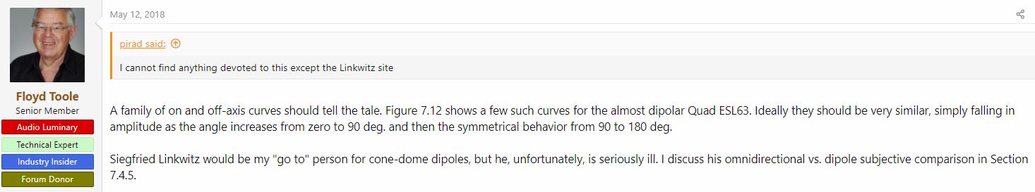

    Ifølge Toole og som står bak uttalelsen om at vi hører forbi rommet, så stemmer det neppe. I Harman sine undersøkelser har nemlig dipol kommet meget dårlig ut.
    Men her er vi inne på potensiell svakhet med studiene til Harman igjen. Nemlig at de ikke optimaliserte plassering eller gjør gode tiltak av dipolen. Plasseringen er rimelig tett på frontvegg som man kan se. Og kjøre mono med høyttaler i senter med lang avstand til sideveggene med dipolspredning i en sammenligningstest er også svært diskutabelt. Da mister man jo fordelen med reduksjon av tidlige siderefleksjonene. Men dette er vitenskap og objektive sannheter ifølge mange.
    Med dipolspredning vil det være en fordel og enten dempe de tidlige refleksjonene fra frontvegg, eller ha større avstand slik at man forsinker refleksjonene og gjerne kombinere det med diffusjon på frontvegg.
    Vis vedlegget 1059969
    ja nytter ikke å teste dårlige eksempler på dipoler som de på bildet og konkludere deretter. blir som å si at "horn låter farget" ved å prøve et par dårlige horn.
    men virker ikke som Floyd er ikke prinsipielt imot det
    Vis vedlegget 1059983
    Poenget er var testmetoden.
    Hvor plasserer de fleste høyttalerne i et rom? Jo, stort sett rimelig nærme sidevegg. Og selv med et par meter ut, så oppstår det tidlige refleksjoner fra tradisjonelle dynamiske høyttalere. Dipoler unngår det i stor grad.
    Men Harman plasserer høyttalerne og dipolen i sine sammenligninger i senter av av et bredt rom. Da har man ikke tidlige refleksjoner fra sideveggene lenger, og fordelen med dipolen på det området bortfaller. Og i tillegg har de plassering for tett på frontvegg for dipolhøyttaleren.
    Så hele testmetoden er her urimelig og favoriserer deres høyttalere.
