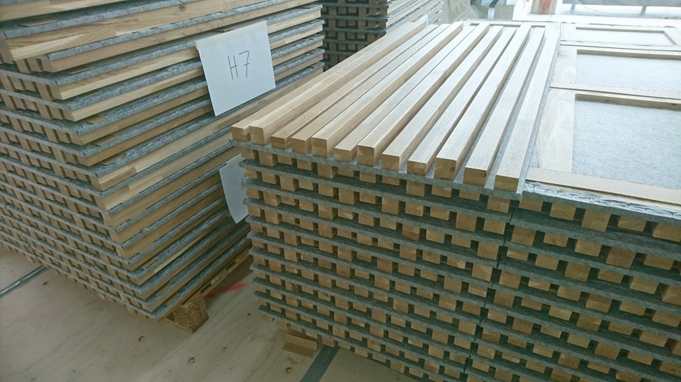

    Eike spiler brukt som RPG diffusor på vegg, er ofte brukt i auditorier, men konstruert deretter. Som man ser ut i fra bildet er spilene montert på en ramme med membran. Rammen blir montert på ut foret vegg (ca 6 cm), Hvor det legges 5-6 cm isolasjon mellom rammen og veggen. Veggene er forøvrig betong. Platene med spiler blir montert stående i lengde retning hvor da neste plate bevist ikke samsvarer med spilene fra forrige plate.
    For de som vil lage disse selv er ca målene: 30mm bredde på alle spiler. 12 mm luft mellom hver. Høyden på spilene er: 25, 30, 40 men satt i en beregnet rekkefølge. (se bilde)
    Prisen på disse platene tør jeg ikke spørre om, da jeg vet at de ikke passer min lommebok.
    Disse er beregnet til bruk i auditoriet på nye Jotun Sandefjord

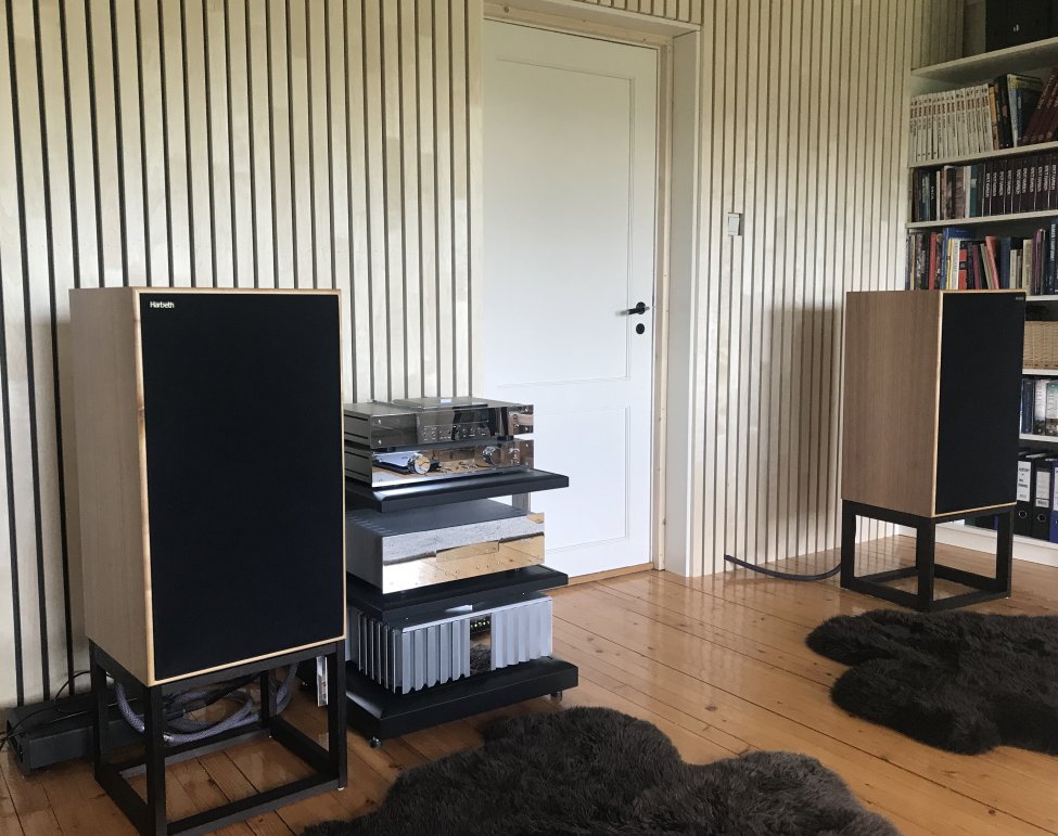

    Jeg valgte å gå for identiske mål på både akustikkplater og spilene som et rom jeg faktisk hadde hørt. Effekten hos meg er svært god, men jeg har ingen tanker om hvorvidt en annen løsning kunne fungert enda bedre. Dette er uansett uaktuelt å endre (som det vil være for de aller fleste som først har gjort ett tiltak - man kan jo ikke gjøre 5 versjoner før man bestemmer seg for hva som er best og så gjenskape dette alternativet).
    I all ydmykhet må jeg også bare slå fast at det er umulig å gjøre dette like pent med ferdige moduler.:)

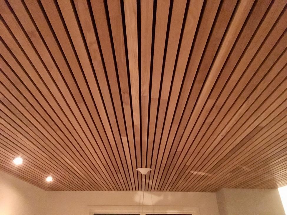

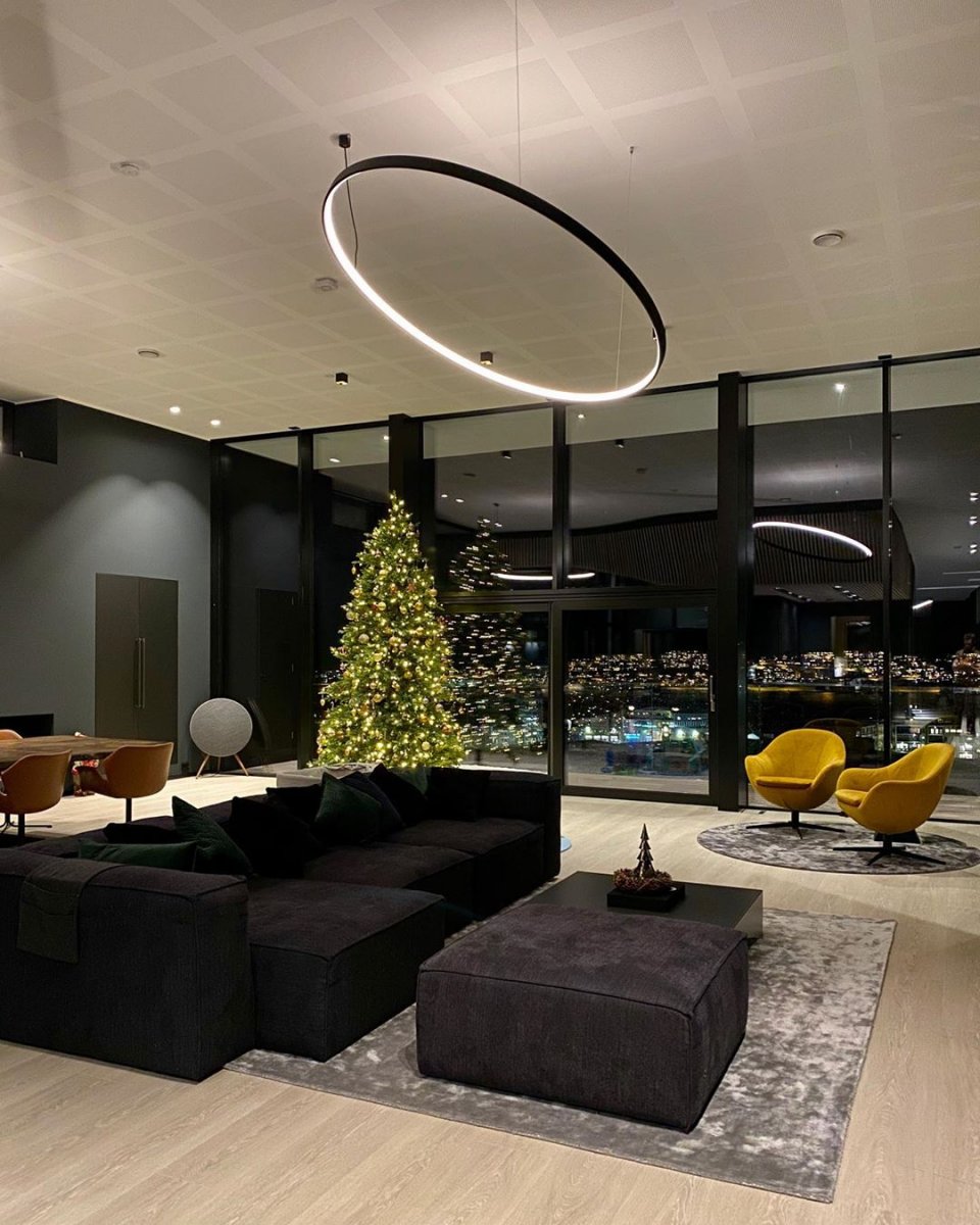

    Kva er best av akustisk av
    a) akustikkhimling som på bilde A (i frå "Villa Tromsø")
    b) akustikkhimling som på bilde B (MML sin himling)
    c) eller ein med taket delvis dekka av gode akustikkprodukt i frå produsentar som RPG eller Vicoustic?
    Foto A:
    Foto B:
    Reint estetisk og mhp. WAF så synes eg at MML sin løysing er den finaste.

    MML, kva er din erfaring angåande praktiske ting som reinhald/støv når det gjeld akustikkhimlingen?
    MML
    19.02.2010
    2.487
    2.197
    Jeg har aldri tenkt over at renhold er et problem, heller ikke på veggen jeg har laget etter samme prinsipp. Dersom det etterhvert blir mye støv er det jo mulig å støvsuge dette.

    Det spørs hva du ønsker å oppnå, utgangspunktet og utførelse (dybde).
    Hvis rommet er slitsomt reflekterende med lang etterklangstid så vil A være mest effektivt for at rommet skal bli bedre å oppholde seg i. Vi har gjort dette i taket på et barnerom. For å dempe lavere i frekvens bør det være litt rom over akustikkplatene, og gjerne legges glava extra bass oppå platene. Hvis målet er best mulig lydopplevekse fra et stereoanlegg har jeg mest tro på C. Jeg har selv valgt B på frontvegg og C i tak, bakvegg og i førsterefleksjon på sidevegg i vår lyttestue.
    Har forklart hva jeg har gjort i post #2694 i Harbeth-tråden: https://www.hifisentralen.no/forumet/vennetra-der-hifimerker/26552-harbeth-135.html#post2947267

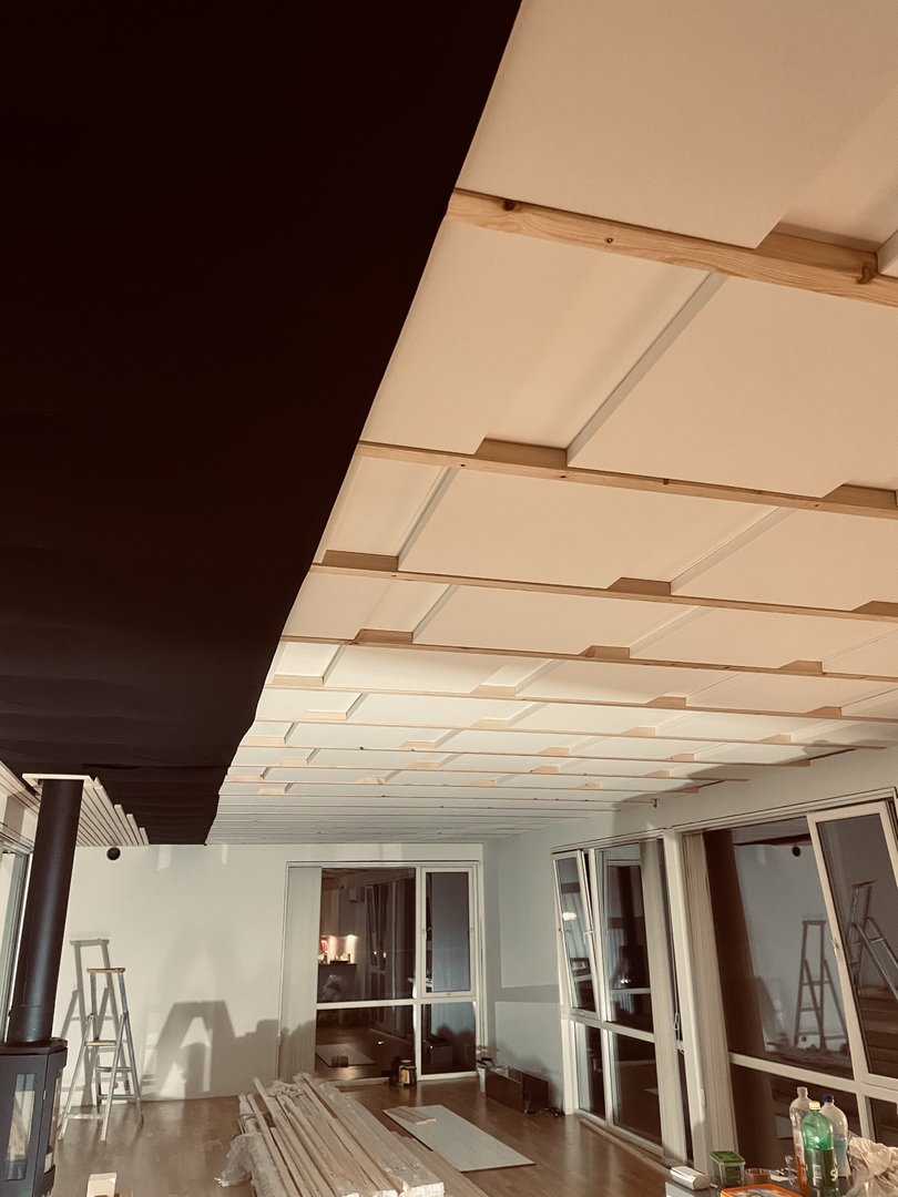

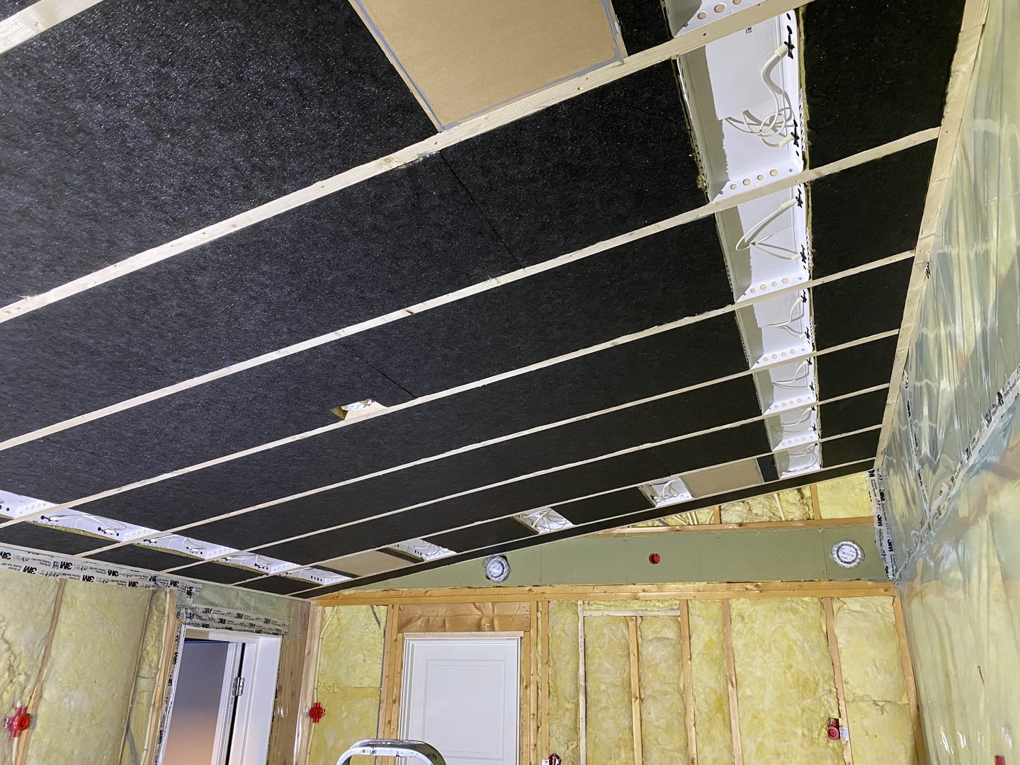

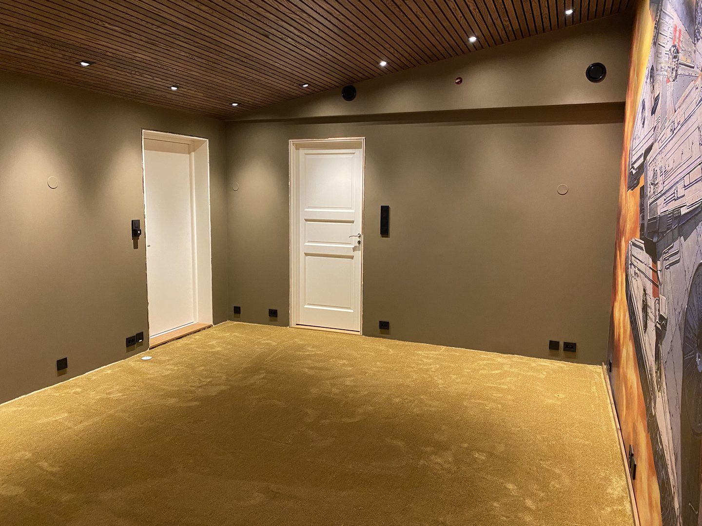

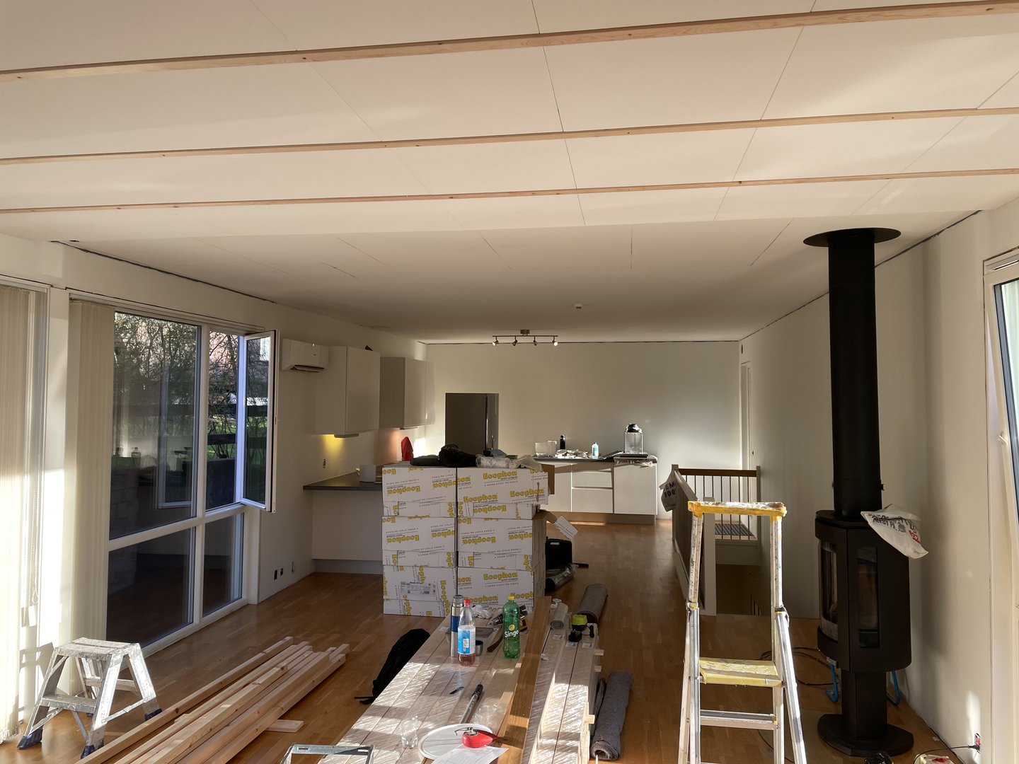

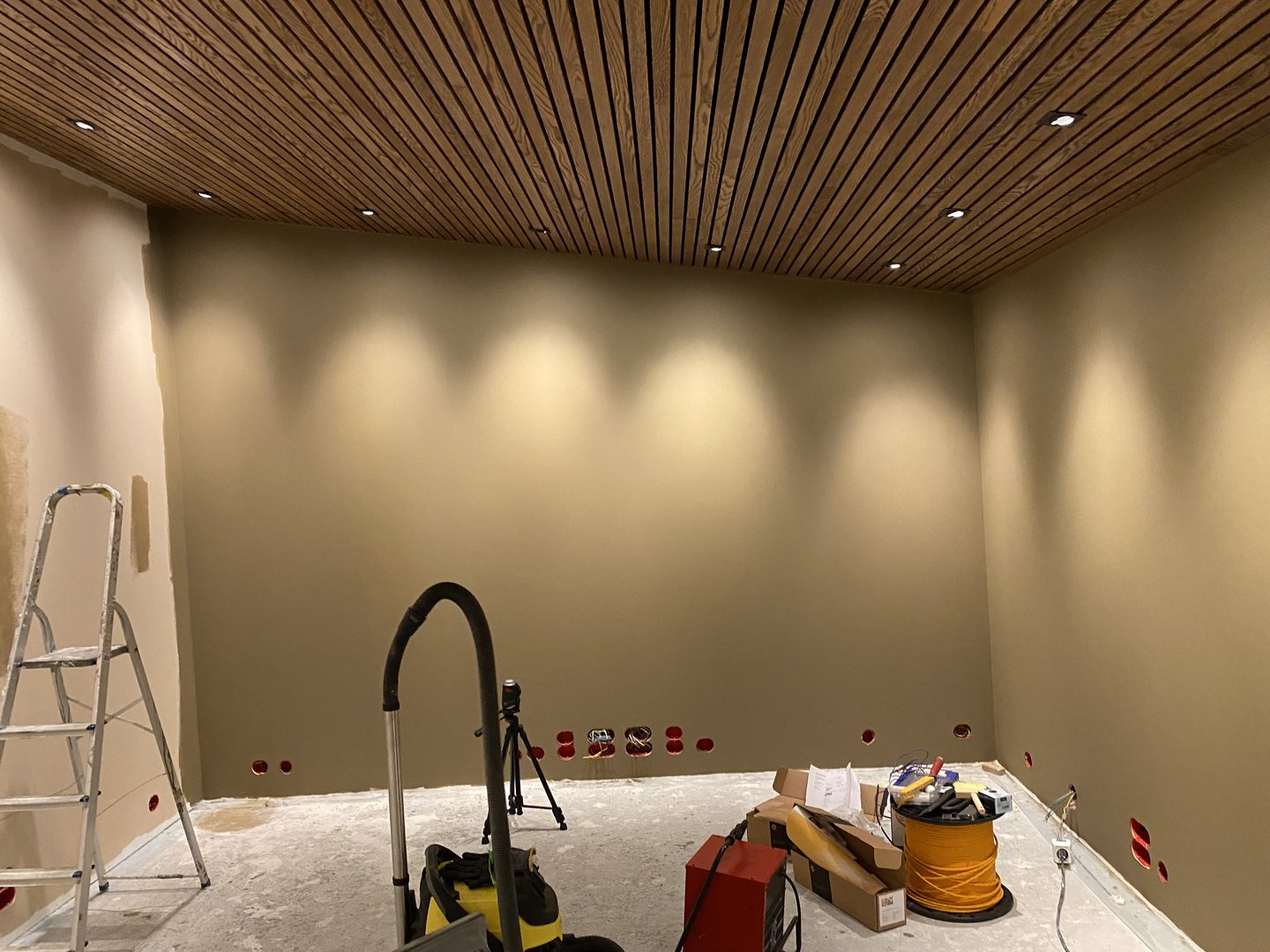

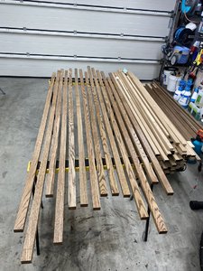

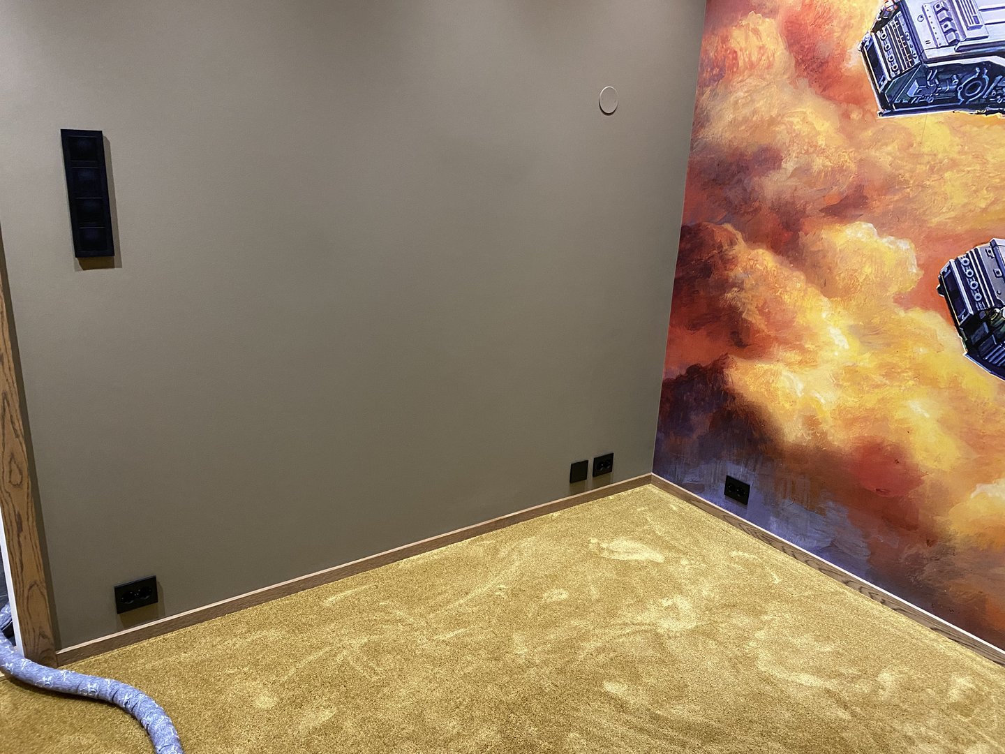

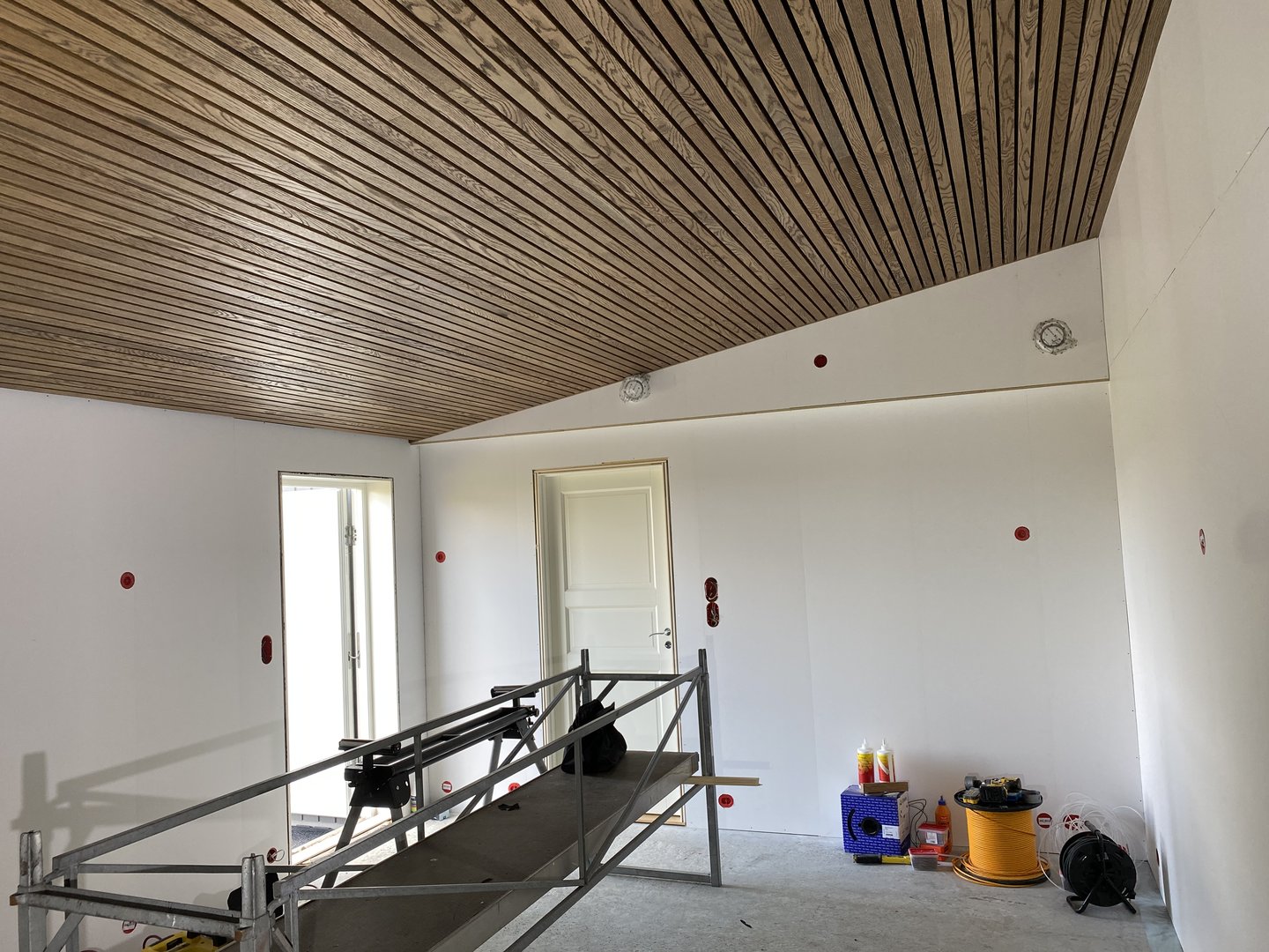

    Litt gammel denne tråden, men tenkte å dele litt info fra mitt prosjekt. Her har jeg hentet mye inspirasjon fra trådstarter, så stor takk til @MML
    Bygget hus i 2015/2016 og fikk laget et ekstra rom på ca. 24kvm som fremtidig hjemmekino rom. Dette rom ble kun isolert og brukt som "roterom" helt til høsten 2020. Med årene, så ser en at sine to små gutter på 2 og 6 år har behov for mer lekeplass innendørs og jeg begynte å planlegge rommet som et lekerom og fremtidig hjemmmekino rom.
    For hjemmekino delen, så ble det lagt opp for å kunne ha et fullverdig Dolby Atmos 7.2.4 oppsett i fremtidig skjult i veggen.
    Takhøyde i rommet er fra 2.4 - 3.1m, der taket var isolert og dampsperret fra før under bygging. Her ønsket jeg ikke å punktere dette, så taket ble lektet ned 10cm.

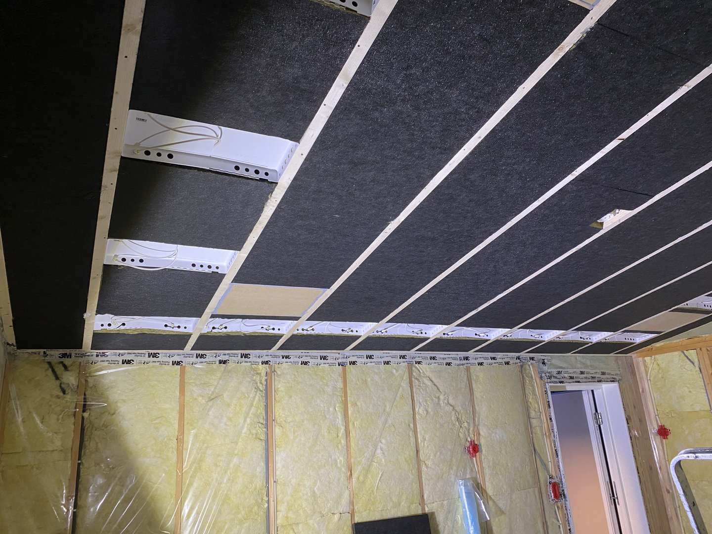

    Etter nedlekting, så fikk jeg lagt opp rør for elektrisk, spottkasser, svakstrøm og laget 4stk høyttaler kasser i taket, strategisk plassert.
    Taket ble så kledd med 50mm tykk Rockfon Industrial lydabsorbsjonsplater og tak ble kledd med en sort lydtransparent høyttaler duk av god kvalitet.

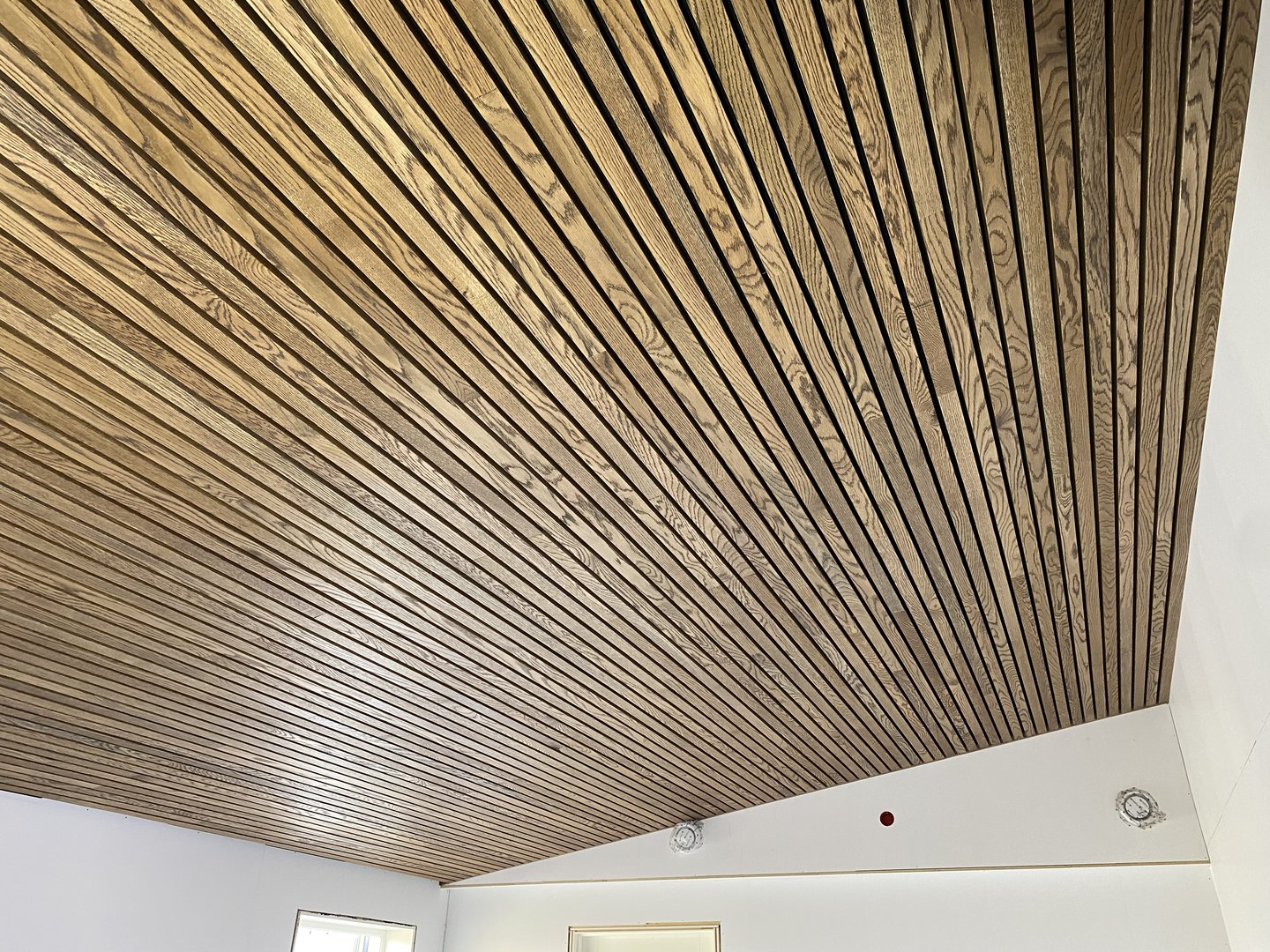

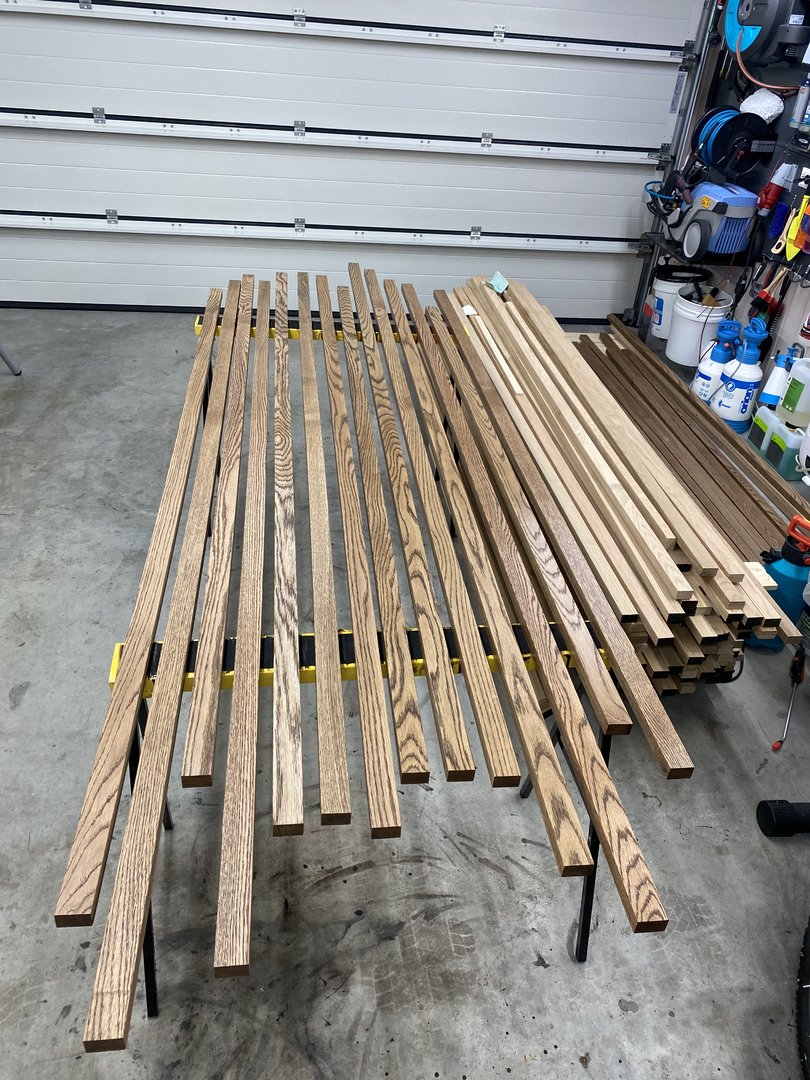

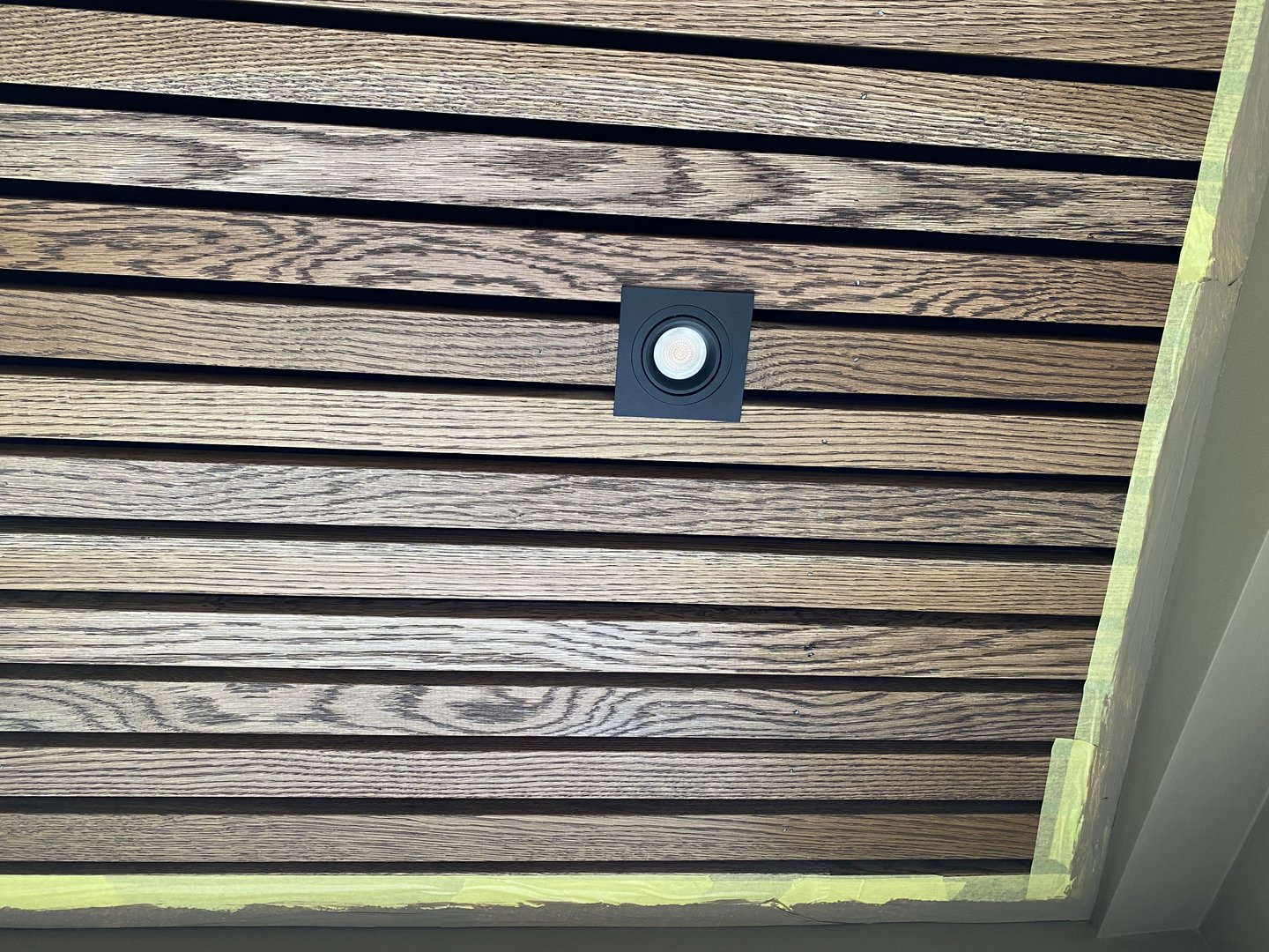

    Målet mitt var å ha spiletak siden dag 1, så det ble bestilt inn 440m med 28x48mm ubehandlet eikespiler.
    Disse ble så finkuttet i hver ende, oljet med Osmo Hardvoksolje (Terra farge), der olje ble tørket av med en klut ca. 10 min etter påføring.
    Dette var ikke gjort på noe timer for å si det slik, men er kjekt å kunne sette et eget særpreg på ting.
    Før eikespilene ble montert, så ble veggene kledd. Her ønsket jeg ikke gips eller MDF panel, så valget fallt på Walls2Paint. Disse er helt ok og montere, men kommer kun i 2.4m lengde, så pussing og sparkling så jeg fort måtte påberegnes i etterkant. Skjøtene er ikke usynlig, så ikke helt som reklamen sier...

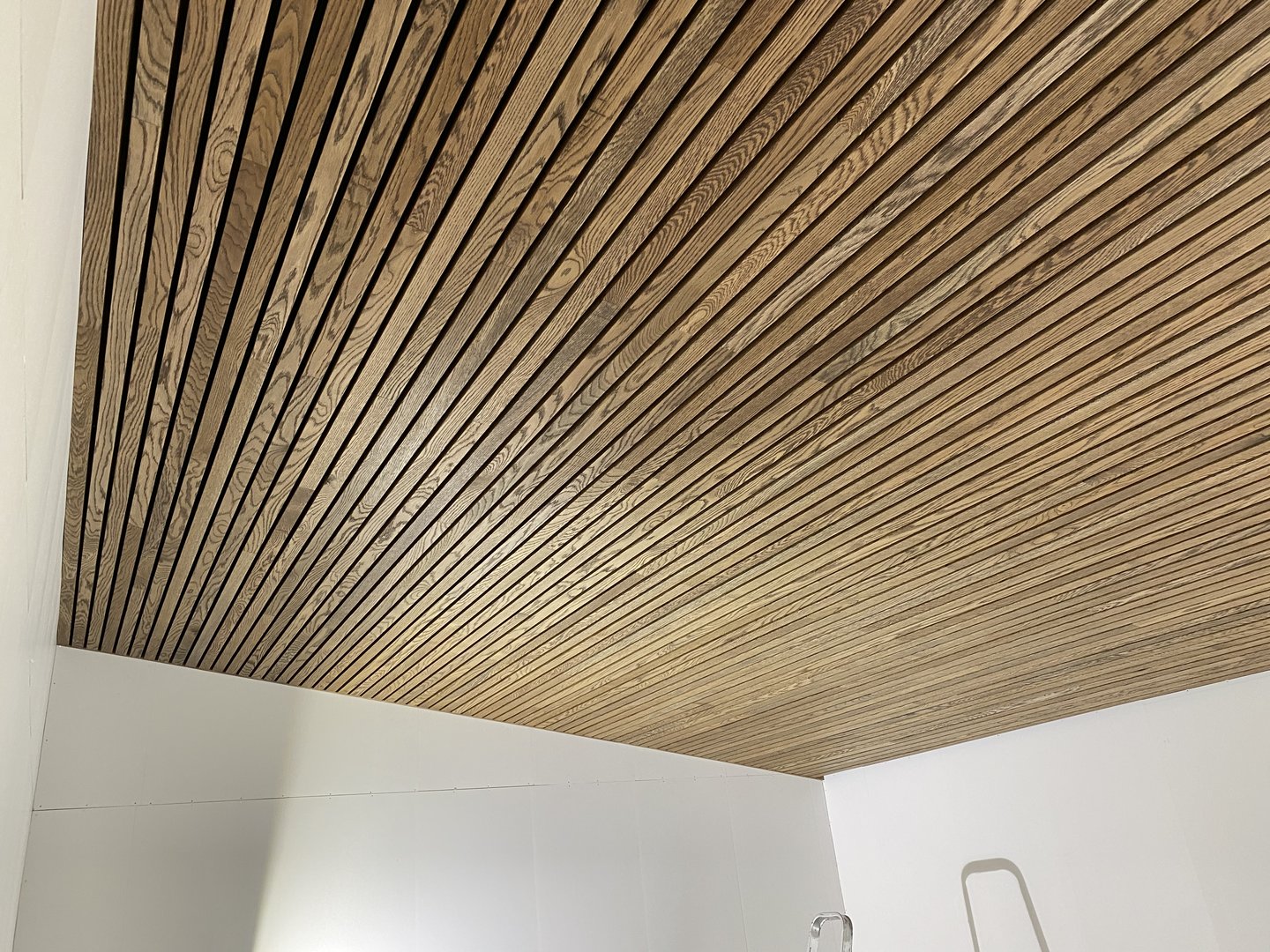

    Eikespilene ble så montert i tak med ca. 11mm klaring. Elektrisk dykkerpistol med 70mm lange spiker ble brukt. To mann på 7,5t, så var tak ferdig.

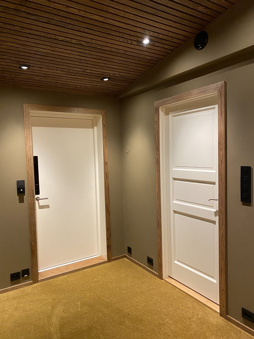

    Den store jobb med pussing og sparkling startet, men pga. arbeidslyst, jobb og andre prioriteringer, så ble prosjektet videre satt på vent sent på høsten i fjor.
    Jeg startet så igjen på prosjektet etter sommerferien 2021. Vet ikke hvor mange timer jeg har brukt på sparkling, pussing og maling, men ble ferdig til slutt.
    Tingen med Walls2Paint, er å pusse skjøtene først, sparkle, pusse minst 2 ganger. Deretter 3 strøk med maling og skjøt er usynlig. På utvendige hjørne, så brukte jeg slik gipshjørne remse og skjøter over 2.4m ble brukt papirremse på. En formidabel jobb, men er slutt resultatet som teller.
    For belysning i tak, så var det lagt opp spottkasser tidligere og jeg valgte å montere spotter rundt alle vegger i rom. Siden skulle bruke Phillips Hue, så kan jeg jo bare deaktivere spot der en ikke ønsker lys i etterkant. Å finne sorte GU10 rammer var ikke fullt så enkelt i et begrenset utvalg, men fant noen fra Noxion.
    For stikkontakter, så gikk jeg for sorte Elko Pluss kontakter overalt. Strømkurser ned til dette rom er 2 x 16A, en til lys og diverse stikkontakter og en til selve "hjemmekino" veggen.
    For å slippe unna litt sparkling og pussing, så tenkte jeg litt på tapet istedenfor på ene vegg. Her kom jeg over en tøff tapet i premium kvalitet fra Photowall.
    Denne passet både for et lekerom og fremtidig hjemmekino rom syntes jeg. Tapet ble bestilt på mål, 5.6m x 3.1m og kom ferdig kuttet. Denne fikk jeg og fruen limt opp på 2-3 timer og syntes det ble vedlig stilig. Fordi om aldri hadde tapesert før, så går takken til Youtube for gode instruksjoner.

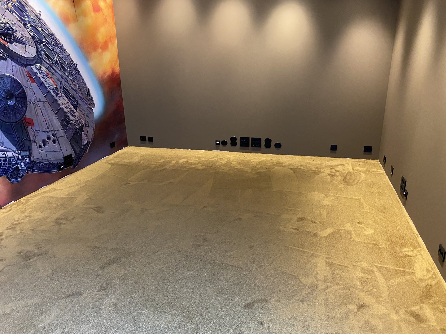

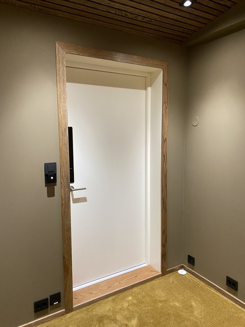

    For gulv, så ønsket jeg hverken parkett eller laminat, så valget fallt på teppe i velour. Gikk for en premium type fra Golvabia og veldig mykt og gå på.
    Til gulvlister osv, så valgte jeg også for ubehandlet eik som jeg oljet inn likt som med taket. Prisen for disse var jo nå 6 ganger dyrere enn hva jeg ga for eikespilene i fjor, så fikk sjokk når skulle bestille for å si det slik.
    For akustikken sin del, så er det veldig behagelig, men har en lang etterklangstid på et par sekunder på høye lyder. Dette kommer nok av rommets former som utbedres med å få noe på veggene og ting inn i rommet. Nå blir det å fylle det opp med leker og lage til en liten TV krok for de små, men rommet er allerede populært hos store og små.
    Bilder som følger nedenfor :)

    Trådstarter fin løsning , men når du først foret ned taket ville nå eg ha fjernet de orginale platene i taket slik at dampsperr og isolasjon lå åpent før du lektet ned. I nye hus er det gjerne 30-40 cm isolasjon i taket. Du ville da fått en 30-40cm dypere absorbent. De orginale (antagelig gips) platene i taket har jo ingen funksjon bak de nye nedforingslektene, de svarte absorbentene og spilene? Og lage matematisk korrekt diffuserende spiler er mulig ved å bruke ulike spile bredder og åpninger mellom spilene. Har sett slike beregninger ett sted, tror de heter MLS (Maximum lenght sequence) data sett for spile bredde og åpninger. Diffusjonsbåndbredden blir ikke allverden, kanskje 1000-4000Hz, men der omkring virker de bra. 😀
    MML
    19.02.2010
    2.487
    2.197
    Det er mulig at man teoretisk kan få en fin effekt av dette. Son jeg har skrevet om tidligere, finnes det svært lite reell info om slike løsninger. Jeg valgte derfor å kopiere eksakt en løsning jeg hadde hørt. Som alle forstår er det jo en formidabel oppgave å fjerne et gipstak, usikker effekt og derfor en helt uaktuell problemstilling.
    Knubie
    20.06.2020
    1.730
    722
    Å fjerne ett gipstak er ingen formidabel oppgave og effekten er absolutt definerbar, der er det ingen usikker effekt, det kommer ene og alene av dybden av absorbenten. Akustikk er ikke noe hokus pokus, det er for det meste bestemt av matematikk. Jo dypere absorbent du har med rett gjennomstrømningshastighet jo bedre demping får du. Det er ikke noen spesiell teori med akustikk det er bare igjen matematikk, og det finnes utrolig mye reell info om løsningenes virkning. Dype absorbenter virker mye mye mye bedre enn grunne.

    Hva er årsaken til at lektene er tykkere enn platene?
    Jeg har gipshimling i stuen og har planer om å bygge spiletak. Jeg synes denne løsningen ser fin ut, men er redd den bygger mer enn hva jeg ønsker. Er det noen som vet om det finnes duker eller tekstiler som vil kunne redusere klangen noe?
    Det blir en avveining mellom hva som er praktisk mulig og akustiske egenskaper. Til større dybde, til bedre blir det. Problemet er jo at de færreste kan lekte ned taket "en halvmeter" og man må finne et kompromiss. Jeg brukte 10 cm som i praksis var uproblematisk hos meg siden takhøyden var økende til 3,70. Med flatt tak på 2,40 er det jo ikke mye å gå på.
    Dersom man har mye harde flater og typsik efterklang i rommet, tror jeg man vil oppleve stor bedring uansett hvilken dybde man benytter.
