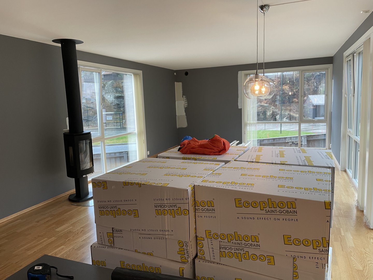

    Jeg bygde hus som var ferdigstilt i 2011. Store rom med god takhøyde ga et resultat som var flott på bilder - men dessverre et mareritt å oppholde seg i... Se denne glimrende TED
    Denne er også fin, selv om den ikke går direkte på akustikk:
    https://www.ted.com/talks/julian_treasure_the_4_ways_sound_affects_us

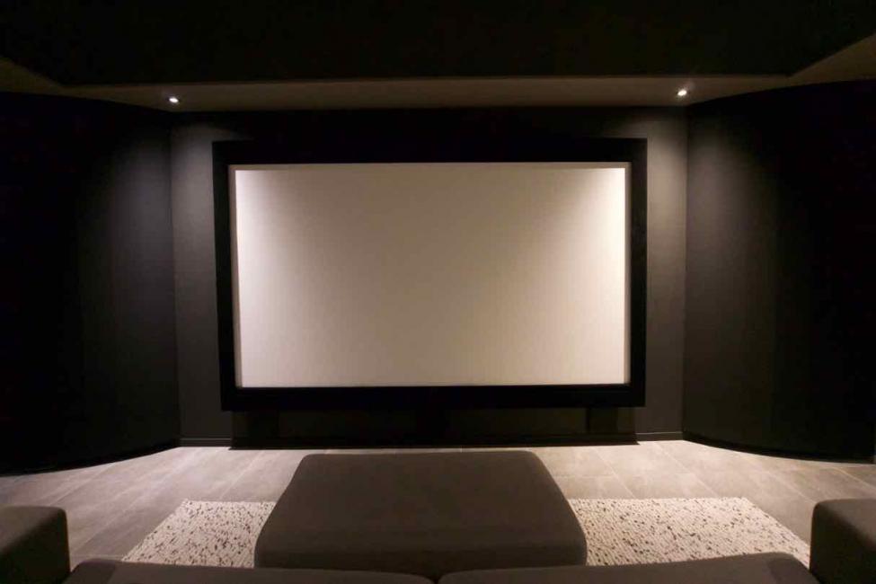

    Jeg begynte raskt å tenke på alternative løsninger for dette, men tiden gikk uten at jeg kom opp med noe plan. Etter et par år bygde jeg om kjøkkenet (åpen løsning) og dette gjorde at det ble behov for ny belysning. Siden prosjektet da kunne slå to fluer i en smekk, var det bare å fortsette planleggingen. Jeg har alltid likt eik, og hadde derfor sett for meg en løsning med et spilesystem. Det er mange muligheter i finnish av treverket og selvfølgelig på leggemønster osv. Jeg valgte en enkel løsning med kun spiler uten noen form for innramming.
    Løsningen begynte å ta form, men jeg var veldig usikker på fremgangsmåte. Hva kunne jeg forvente av effekt, hvordan gjøre dette teknisk osv. Jeg har sett dette hos flere venne, men da har man ofte gjort dette kun for en fin finnish uten tanke på akustiske egenskaper - dvs malt gipstak belagt med eikespiler. Heldigvis har jeg alltid flere prosjekter under planlegging og mens jeg drev å undersøkte rundt mitt Line Array-prosjekt, så jeg litt av taket til Kalle Klovn da han hadde lagt ut noen bilder av sine LA.
    http://www.hifisentralen.no/forumet...terkere-etc/76062-line-array-fulltone-27.html
    Jeg ba pent om å få komme på audiens og ble invitert inn i et flott lytterom med fantastisk anlegg. Jeg fikk en detaljert gjennomgang av både tak og høyttalerkonstruksjon! Takker igjen - veldig lærerikt og nyttig! Dette besøket var veldig viktig for prosjektet, da det fort viste seg at kunnskap om slike akustikkløsninger var svært begrenset både hos snekkere, byggevarehus og faktisk også hos spesialfirmaene i området. Vel, vel - skal man få gjort noe må man gjøre det selv!

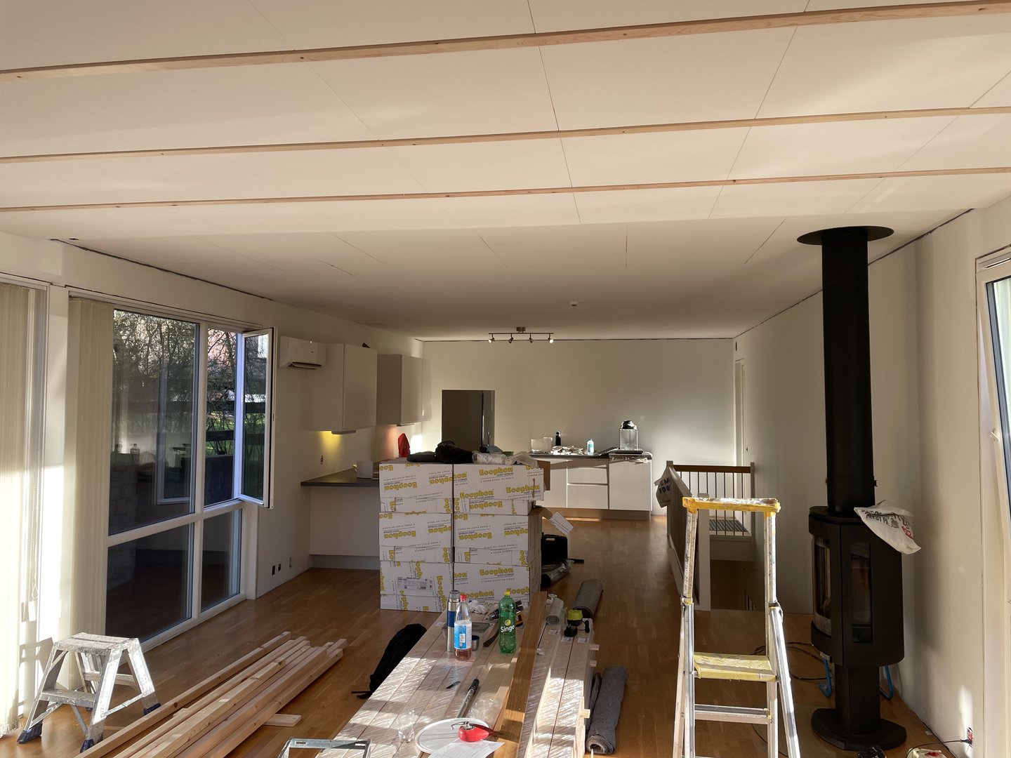

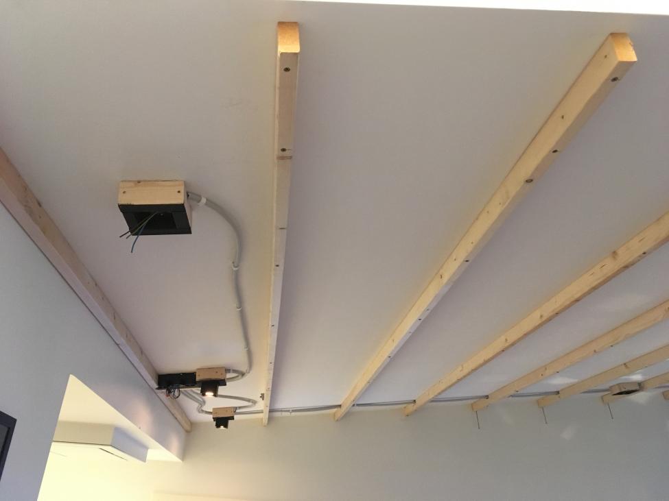

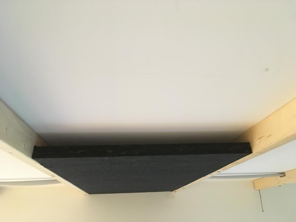

    For å være på den sikre siden, fulgte jeg bruksanvisningen til Kalle Klovn slavisk. Det var svært behagelig akustikk hjemme hos han og dersom dette ble halvparten så bra, ville jeg være godt fornøyd!

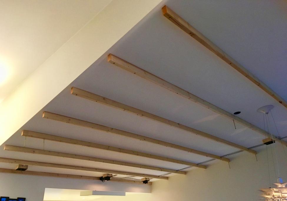

    Jeg begynte å lekte ned taket. 20cm lange skruer gjennom gips, lekter og festet i limtrelaget. Heldigvis var huset fortsatt så rett at alle skruene traff perfekt på første forsøk.
    Jeg brukte mye tid på belysningen. Fant noen fine firkantede spotter som ville passe bra med utrykket i taket. Lagde bokser slik at spottende ble vinklet rett ned. Festesystem med magneter slik at de er mulig å skifte etter at taket er ferdig.

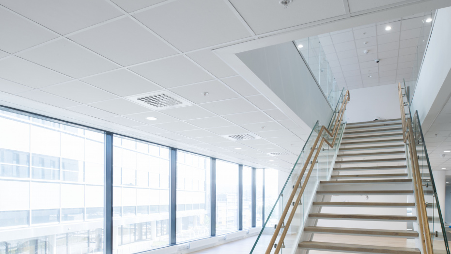

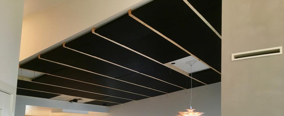

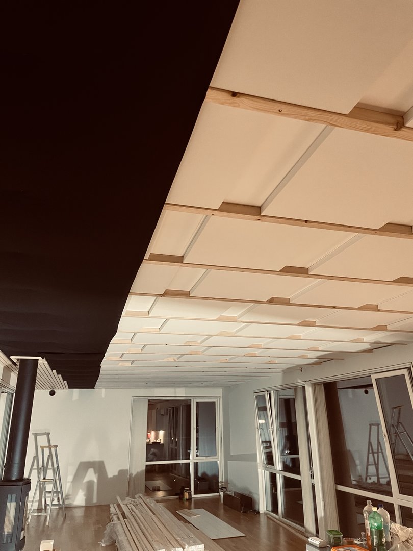

    Så var det klart for akustikkplatene. Jeg fikk råd om Rockfon Idustrial Black og da valgte jeg det. Platene er 1200x600 og 30 tykke.
    Var fort gjort og virkningen var enorm. Det var uansett svært mye mer behagelig å oppholde seg i rommet, men dempingen var nok litt i overkant.

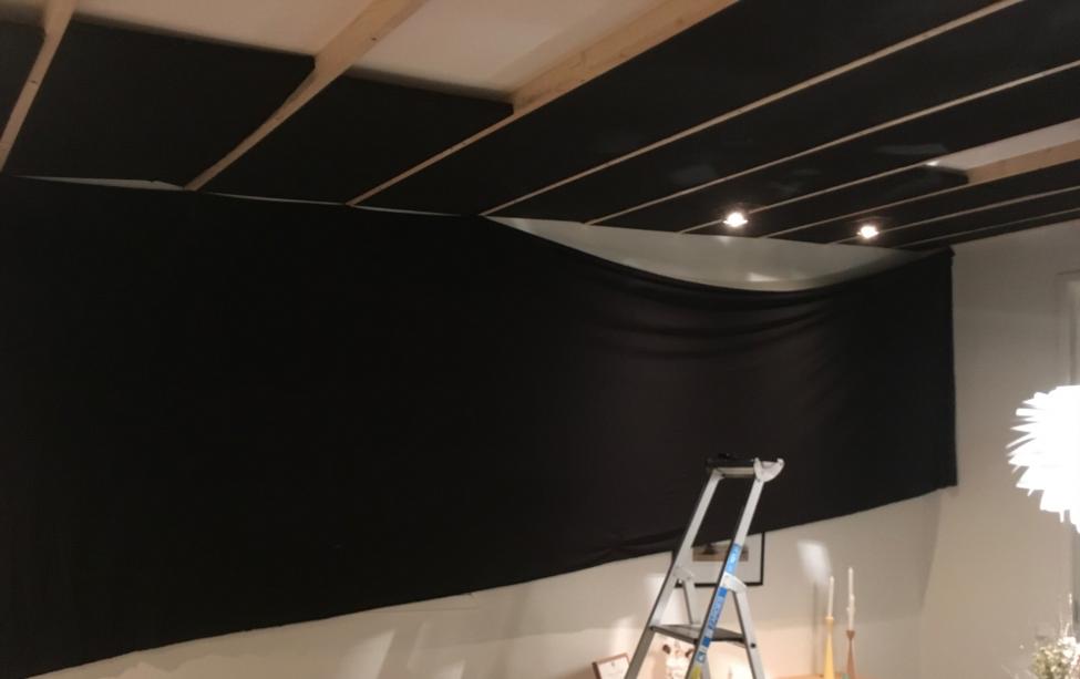

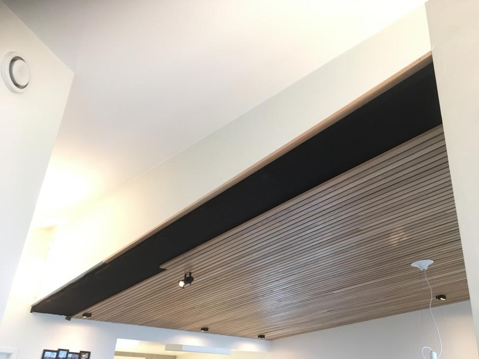

    Men dette ser jo ikke særlig pent ut! Hele taket må derfor trekkes med tynn sort duk.
    Overraskende mye jobb!

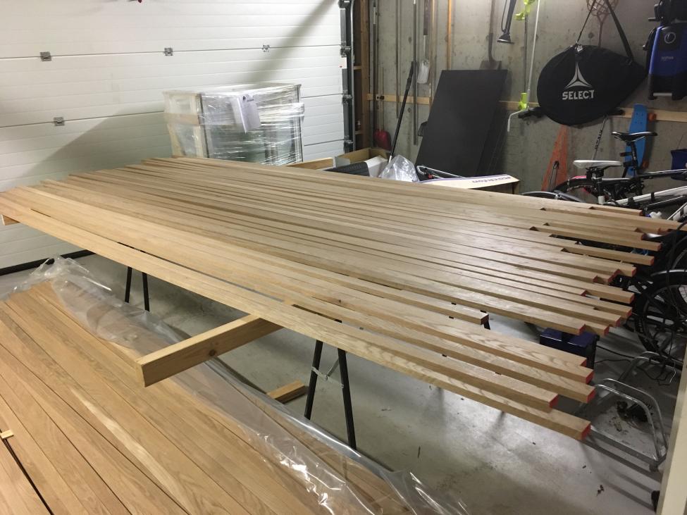

    Neste skritt var eikespiler. Det var nesten så jeg mistet motet da jeg fikk inn 600 meter i garasjen... Spilene var av topp kvalitet, men måtte kuttes i begge ender (pga slurvete kutt fra leverandør), få en dominoplugg som skjøtesystem, samt en runde med olje. Det er nå engang slik at prosjektene man gjennomfører som regel blir mer omfattende enn man håper på.. ;);)
    Jeg gikk for spiler som var 28x45mm. Hadde i utgangspunktet tenkt å velge 34x45 da dette muligens ville gitt noe penere dybdeeffekt. Prisen var nøyaktig dobbelt og i ettertid er jeg glad for at jeg valgte som jeg gjorde. Tror egentlig ingen hadde sett forskjell på dette.

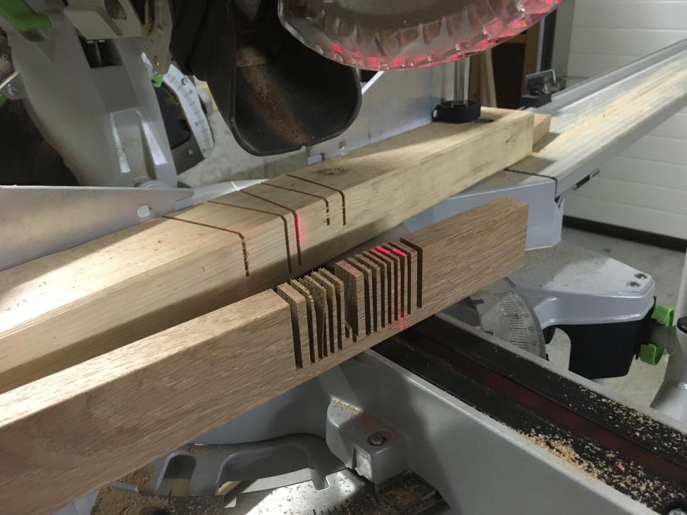

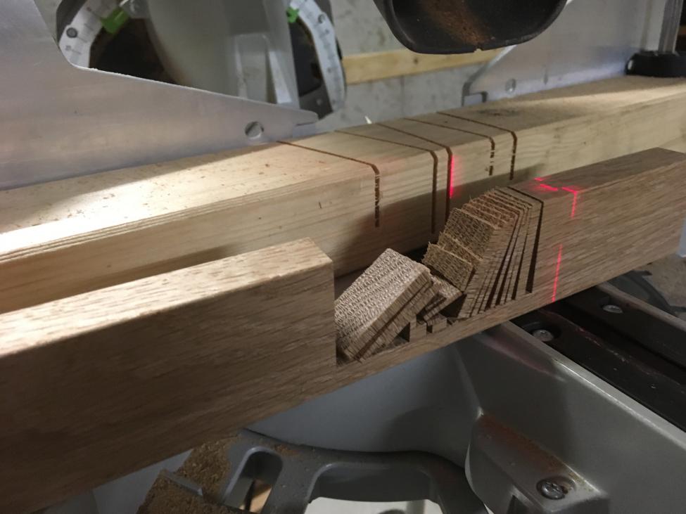

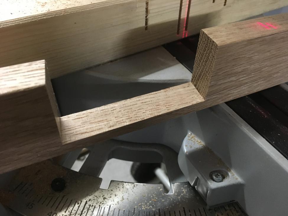

    Kjøpte meg en Kapex for en stund siden. Hadde vurdert det lenge, men nå forstår jeg ikke hvorfor jeg ikke kjøpte den for lenge siden! Enkelt å sage ut åpning for spottene med denne sagen.

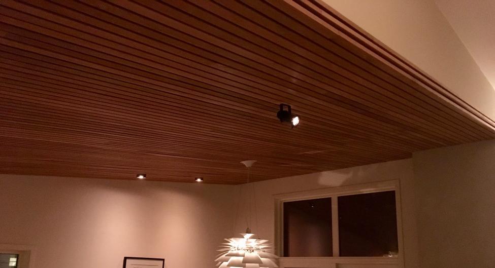

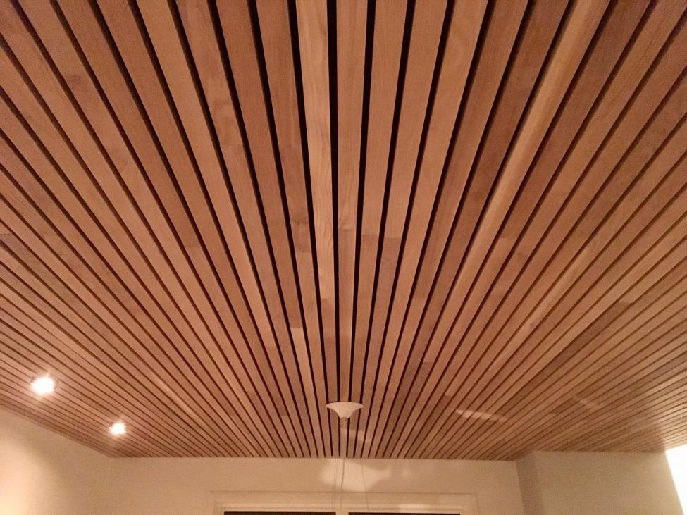

    Etter en langvarig prosess som gikk 5,7 cm om gangen, begynner etterhvert dette å ligne noe.
    Likte godt denne lampen. En liten scenelampe med identisk pære som spottene. Gir fint og fokusert lys som man ikke får i øynene fra andre enden av rommet da pæren sitter så dypt.

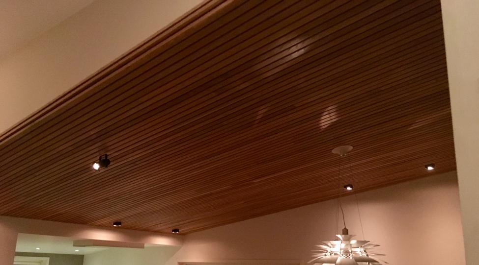

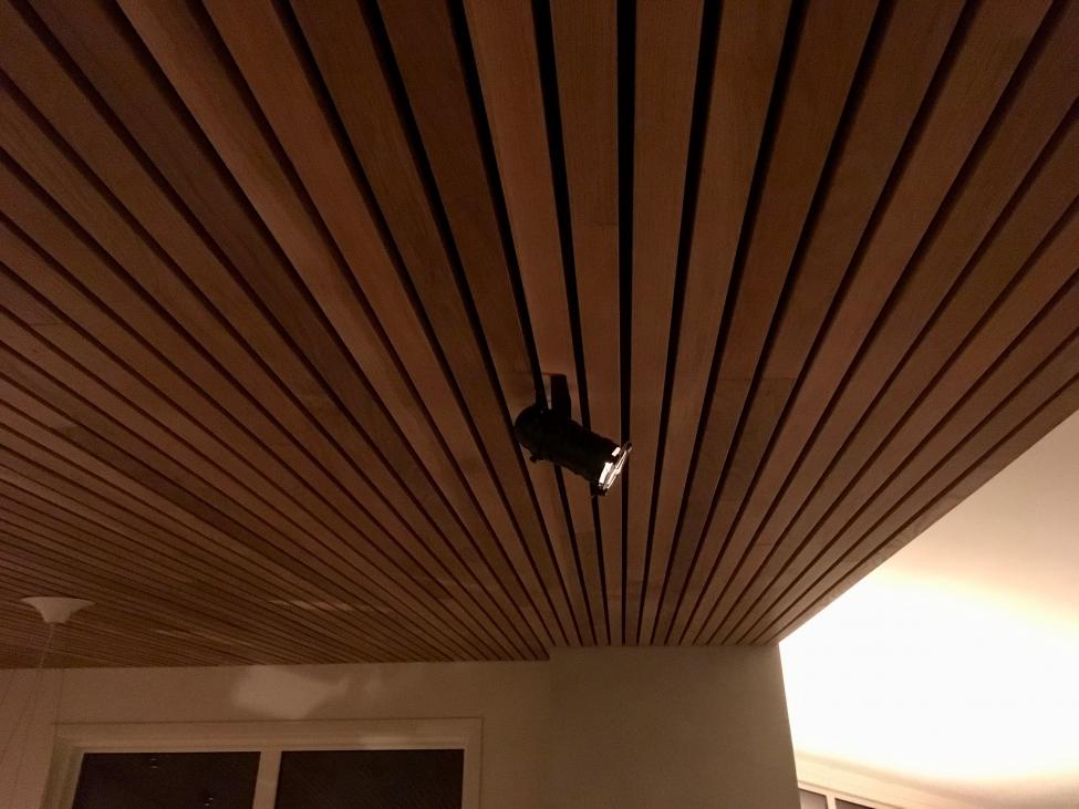

    Jeg er svært fornøyd med prosjektet. Som sagt ga Rockfonplatene ganske brutal demping. Spilene ga heldigvis rommet akkurat nok liv. Jeg har hatt (ikke-akustikkinteresserte) folk på besøk etter dette som uoppfordret og umiddelbart bemerker at det var behagelig å være i rommet fordi det er "noe med lyden..".
    Jeg synes også det ble pent og det er fantastisk å få litt liv og kontrast inn i rommet etter det hvite og minimalistiske som var. Formene i rommet har også fått et løft. Dersom andre skulle ha planer om lignende tiltak, er denne fremgangsmåten absolutt å anbefale.

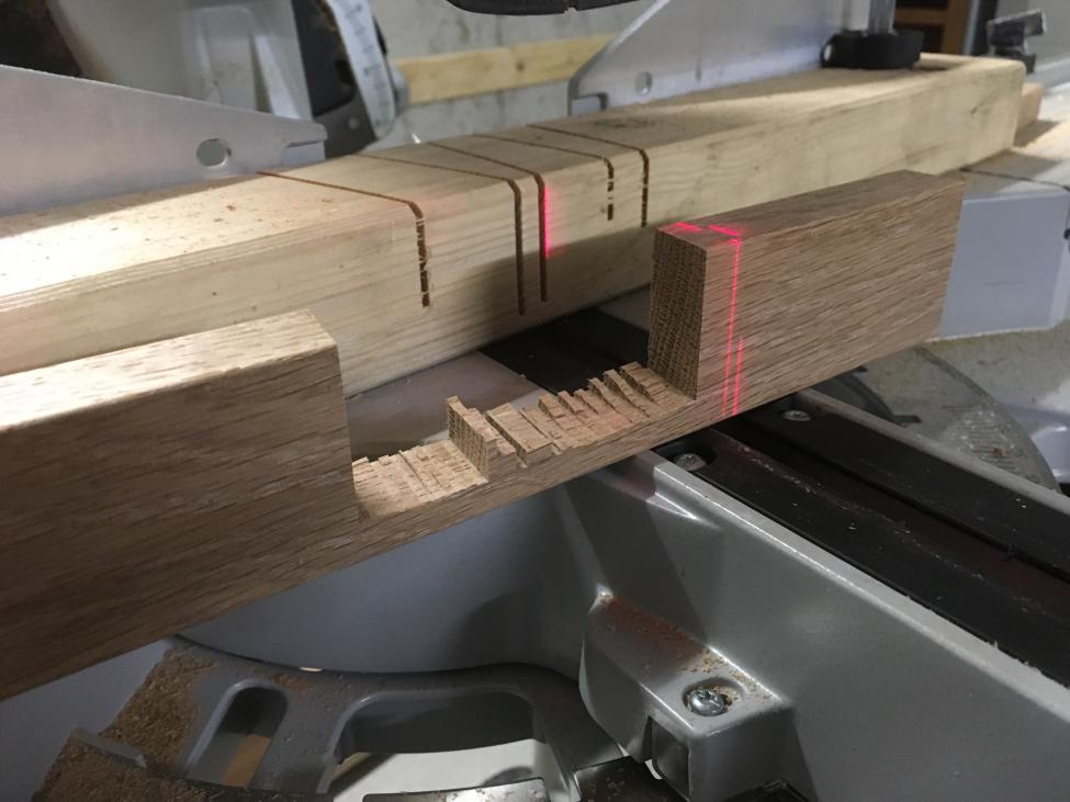

    Jeg lurte lenge på dette. Hadde sett for meg å forbore og senke ned pene skruer. Heldigvis fikk jeg et bedre tips før jeg satt igang med den enorme jobben. Jeg kom tilfeldigvis i snakk med en erfaren møbelsnekker som anbefalte meg å bruke dykkertpistol! Selv om spilene er tunge, er det mer enn nok hold. Det sitter tross alt en liten dykkertspiker for hver 60cm. Et stort pluss at dette i praksis er helt usynlig på mer enn 50 cm avstand. Dvs man ser ingen festepunkt i hele taket.
    Glemte et nærbilde av utskjæringen rundt spottene. Dette tar jo litt tid, men er ikke noe vanskelig.

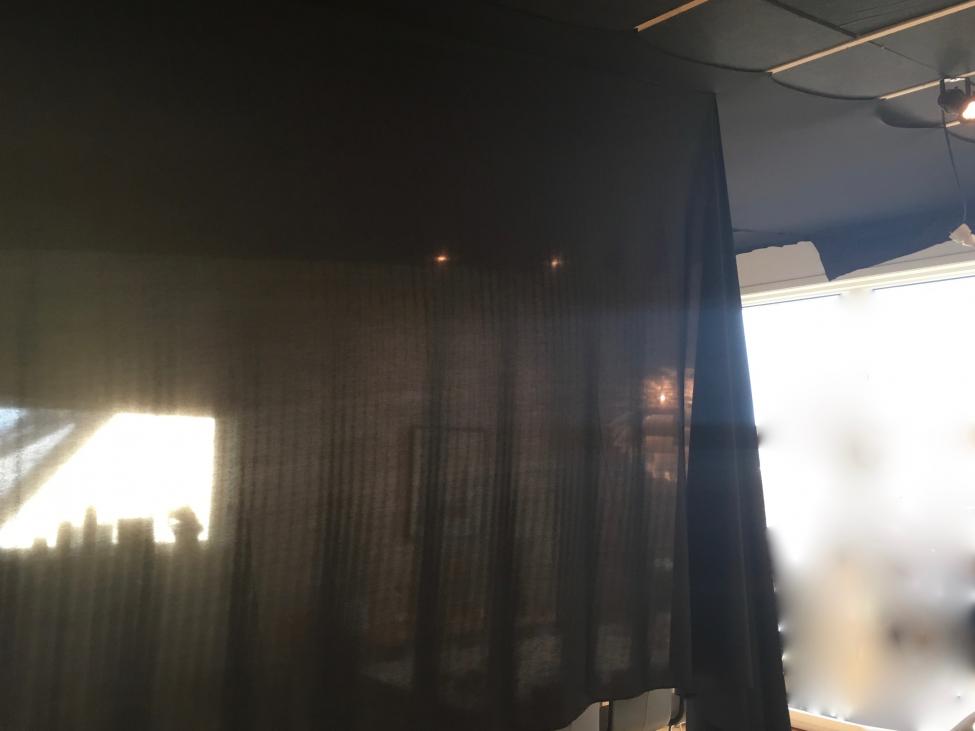

    Den sorte duken kjøpte jeg på en helt vanlig stoffbutikk. Veldig lett og "åpent" stoff som er helt sort mot bakgrunnen. Ikke noe spesielt med dette, men det fungerer etter hensikten. Jeg hadde i utgangspunktet bestilt en spesialduk fra en spesialforretning, men det ble noe kluss (privatkunde ol) slik at dette ble kansellert. Tror ikke min løsning er noe dårligere. Man skal allikevel tenke på at det må være et luftig stoff da jeg har hørt om noen som fikk blafring i duken når man åpnet dører til rommet. Det er ikke antydning til dette hos meg. Rommet her er 90kvm med åpen trappegang til stort rom under og det er mulig at dette er en problemstilling i mindre rom.

    * Duken kan være enkel og billig, men kan selvfølgelig ikke være lufttett.

    * Forbruk: Ved bruk av treplugger (i mitt tilfelle Domino), blir det svært lite kapp da det bare er å fortsette på neste rad uten tanke på at skjøten skal ligge på lekten. Det bør derfor være enkelt å beregne forbruket. Selv sitter jeg igjen med ca 250m overskudd pga lite erfaring med dette.... Skal nok få brukt det til noe annet etterhvert.. :)
    * Spilene festes enkelt, pent og sikkert med dykkertpistol.

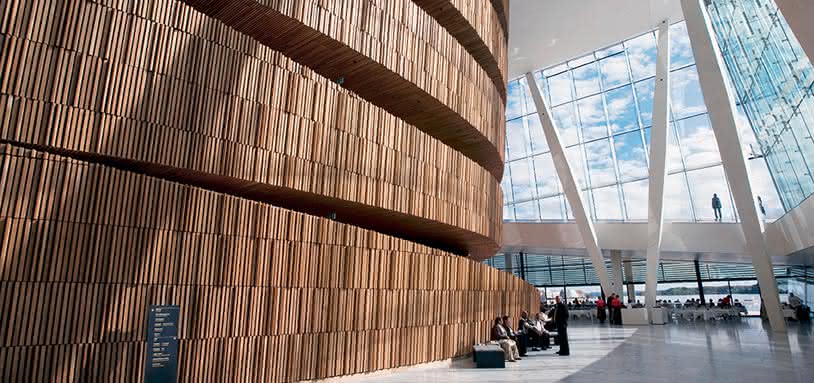

    Ps dette er helt på høyde med Operaen i Bjørvika,
    Første gangen jeg var i vestibylen der var jeg mildt sagt imponert over hvor behagelig lyden var på tross av tross 1000 mennesker samlet i en glass / betongbygning

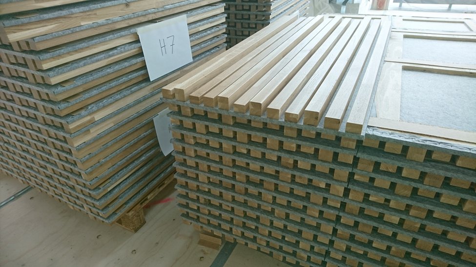

    Jeg har erfaring med dette også, da jeg har slik himling i kinorommet mitt. Er vanlig gipstak i en ramme rundt og akustikkhimling i midten. Tipper grovt regnet at 50% av taket er akustikkhimling. Jeg synes dette også fungerer svært bra, men det er mye mulig andre spesifikke tiltak kunne vært enda bedre. Hos undertegnede er dette uansett et spørsmål om estetikk, tid og ikke minst kunnskap. Himlingsplater med skult oppheng (skjuler aluminiumprofilene), er raskt, enkelt og blir "pent" - dvs ikke "interiørarkitekt pent", men "kino-pent".:)
    Forsøker å legge inn bilde, men funksjonen virker å være ute av drift for tiden.

    Jeg vil tro at molton er for tykt. Jeg brukte et tynt stoff kjøpt på stoffbutikk og ville gjort det samme igjen.
    Når det gjelder den sorte bakgrunnen, trenger du ikke være bekymret for å få dette pent. Jeg trodde at skjøter ol ville synes, men i praksis ser man ingen ting i disse sorte sprekkene. Faktisk så la jeg kun lektene uten duk over releene til lysstyringen, dvs et område på 3 bokser. Heller ikke dette er synlig dersom man ikke vet hvor det er og kan lyse opp med en lommelykt.
