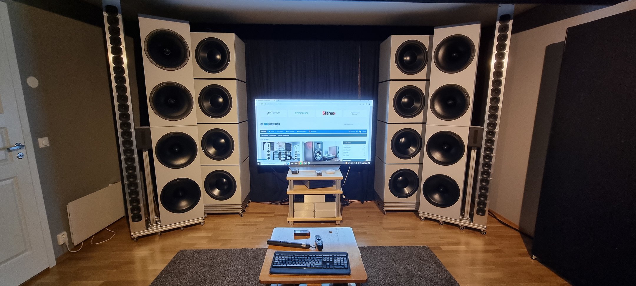

    Hvordan er det å kombinere trykkammer i sub og ob i mellombassløsningen kontra trykkammer i begge deler?
    Chamfering blir det samme i begge tilfeller, trykkammer/ob? Hva med dempinga som er litt typisk oppover i mellomtone-område, fordi jeg regner med at det ikke er noe demping i ob-kassene?
    steinost
    22.01.2004
    13.360
    11.326
    Lillestrøm
    Kun demping på sideveggene.
    Fungerer helt glimrende. Samme har jo @The Shy.
    Grunn til OB hos meg er fordi har hørt hvor bra det ble hos han.
    Mann mister en del kapasitet med OB, men med så mange elementer er ikke det ett problem. Ved 110 db beveget de nesten ikke på seg.
    Skulle jeg gått for lukkede kasser i dette området, så hadde dette blitt en meget kompleks løsning.
    I mellombass forplanter vibrasjoner seg voldsomt.
    Da hadde det blitt en dobbel kasseløsning som ikke elementet hadde hvert i kontakt med ytre kasse. Med en viskosedempende masse imellom kassene og matriks inne i indre kasse.
    Håper det ga noen svar @MarkusH.

    Mtp at du benytter ob til midbassene er det da en fordel med denne massive bassfella bakenfor de kontra en diffusor, eller har det ingenting å si?
    Spørs om ikke jeg skulle hørt på enten dette hos deg eller hos Shy gitt .... :unsure:

    Mitt er nok farget med noe for mye bass, men med fortsatt bra med struktur og nyanser i hele bass området.
    Passer mye av det jeg spiller
    MarkusH
    Er det enkel fase/delay-justering mellom ob midbass og trykkammer sub?
    The Shy har vel ib sub?

    Jeg har 4 kammer i scenen og hver av de er på 700 liter. I hvert av de kamrene sitter 2 stk 24" fra Precision Devices. Brukes nå opp til 80 Hz. Spiller flatt ned til 5 Hz uten ekstra EQ der nede

    Når denne kan spilles på rundt 120db er det meste på plass.
    Fy faan hvor trøkk det er i den låta.

    Peak nivået på de skarptrommeslagene er målt til rett under 130db når det ble klemt til litt. Da tørr jeg ikke mer i redsel for at ting slutter å virke.

    Da er det på tide med en oppgradering av linjene.
    Det blir 9 stk 8" bånd pr side.
    Tror dette kan bli bra.
    Tror det blir til att jeg bygger om kassene jeg har.
    Med nye fronter, eller lager åpen løsning.

    Siden jeg har nada peiling på full frekvensene linjer, så spør jeg😀 Hva oppnår en med å ha diskanter fra nærmest gulv til tak, kontra og kun ha i øre høyde?
    Skal ikke spille diskant.
    Blir nye mellomtoner dette. Diskanten skal få bli.
    Blir fra 500-800 og opp til der diskant tar over.

    Kunne fort se slik ut også. De er jo fult mulig å dra langt opp. Hvor langt opp jeg skal strekke de er jeg fortsatt usikker på. Men ikke så langt opp tror jeg. Funker jo fint der jeg deler idag.
