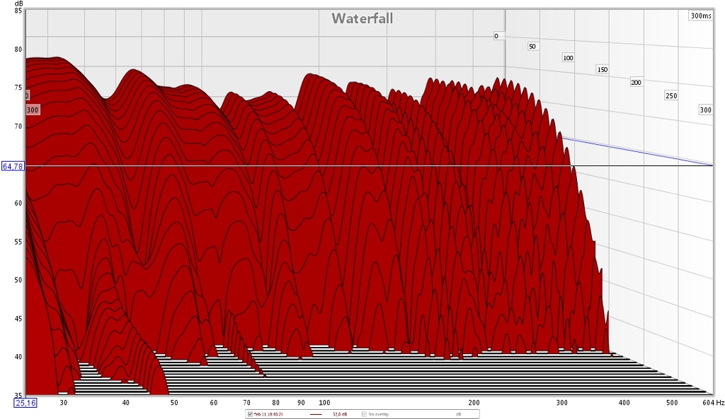

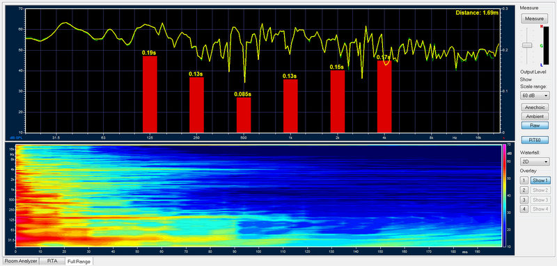

    Legger ut et vannfall av bassresponsen i rommet mitt. Sånn bør det se ut ;D
    Det er absolutt det råeste jeg har sett! :eek:
    Er det i det hele tatt mulig å få det bedre?
    Regner med at ein ikke sitter å spiller musikk kun med bassen i drift?
    Er nyskjerrig på hvordan ser det ut fra 300 til 20KHz.Hvordan rommet er behandlet o.s.v.

    Selvfølgelig gjør han ikke det.
    Årsaken til at han har lagt ut den grafen er jo fordi bassområdet svært ofte er vanskelig å temme.
    Grafen viser jo at 8x12" har stålkontroll helt ned til 20Hz både hva frekvensgang og etterklangstid angår!
    Jeg tror mange skal slite lenge for å oppnå noe tilsvarende....
    Behøver ikke å gå lenger enn til meg selv.
    Selv om jeg har jobbet mye med bassresponsen i mitt rom, er jeg ikke i nærheten av de målingene.

    Vanligvis blir vannfallet bedre oppover i frekvens. Ihverfall så lenge vi ser på rombidraget og ser bort fra eventuelle oppbrytninger i elementene.

    Sliter mildt sagt med å lese/forstå vannfallbildet.Får prøve å legge ut min i morgen,så får ein håpe på en lettfattelig forklaring av noen på hvordan en skal lese og forstå resultatet,om visning i 2D og/eller 3D.Har surret bort bruksanvisning til måleutstyret også.

    8x12 sin etterklang er imponerende jevn og kort. Ikke akustikk for nybegynnere akkurat ;D ;D
    Lurer på om du har forsøkt med lengre etterklang jevnt fallende til 2 sekunder?
    Hvis du har gjort det, hvordan lyder det i forhold?

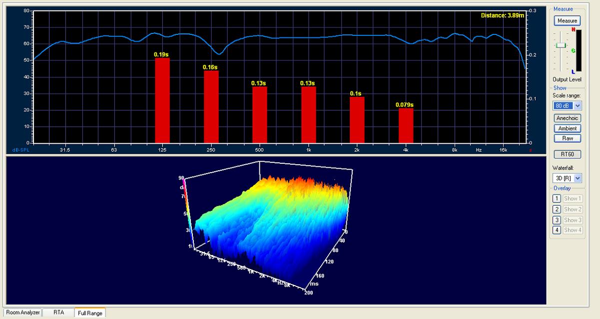

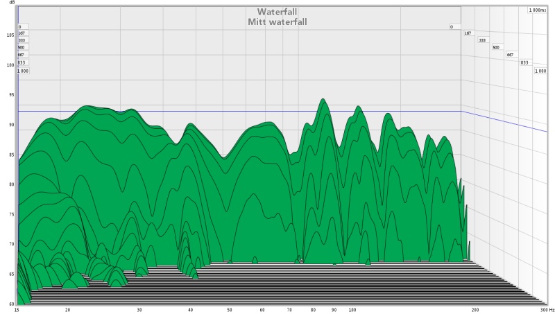

    Og bare for å illustrere hvor godt 8x12"'s resultat er, legger jeg ved min egen måling. Dog i et litt snevrere frekvensområde. (15 til 300Hz).
    Samtidig må jeg få lov til å "unnskylde" meg med at jeg ikke, av praktiske / plassmessige årsaker, har hatt de samme mulighetene til å korrigere som 8x12" har.
    Legg spesielt merke til hvordan det "roter seg til" i de alle laveste frekvensene, men kikk også litt på topper og dipper litt oppover i frekvensen:

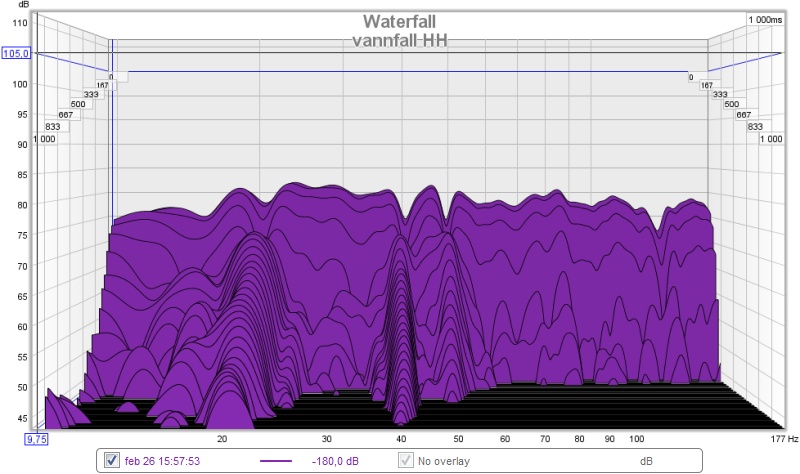

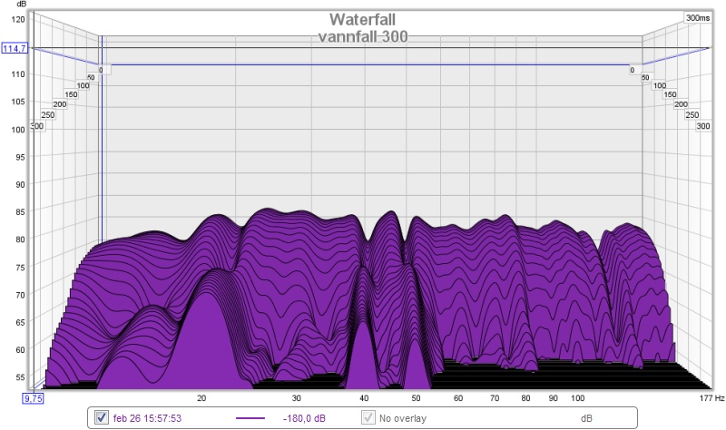

    Det er ikke veldig vanskelig å kjenne et stikk av misunnelse på vannfallet til 8x12, jeg har en mistanke om at hans gedigne panelresonator er noe av forklaringen ;D
    Nå er det jobb til alle døgnets tider men i påsken skal det jobbes med hifi
    Skal da se nærmere på hvordan litt fyll i HH endrer resoneringen i tid, her ser man tydelig hvor de er plassert og hvordan de først spiser for så å resonere.
    Først 1000ms og deretter 300ms
    Med første øyekast ser ikke dette så ille ut, du har du jo også lagt ut helt ned til 15hz. Hadde jeg gjort det ville du sett litt av hvert ;D
    Men målinger litt lengre ned mot støygulvet hadde vært fint ;)

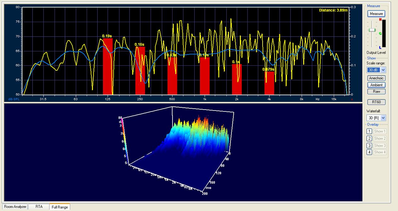

    Hämtat fra XTZ Room Analyzer manual:
    Tre olika kurvor kan visas, varje med olika detaljrikedom beroende på hur stort s.k. ”mätfönster” som används vid dataanalys. Mätfönstertyp som används är Half Extended Cos Bell med 20% taper.
    Anechoic -Ekofritt (300/4 ms, Multi-Win)
    Visar hur frekvensgången är utan rumspåverkan.
    Ambient - Rumsinformation (300/8 ms, Ambi-Win)
    Visar bl.a. reflexer från rummet och utsläckningar syns tydligt.
    Raw - Obehandlat (300 ms, Full FFT)
    Här visas all information obehandlad. Denna mätning har högst upplösning av dem som kan användas, men kräver i gengäld att man kan uttolka den ordentligt.
    Vattenfallsdiagram (CSD) (300ms /slice, total längd på 200ms, sliding CSD)
    Grønn är vad jag forstår Raw, gul är Ambient. Mer om Window functions (”mätfönster”) her.
    /Suomela

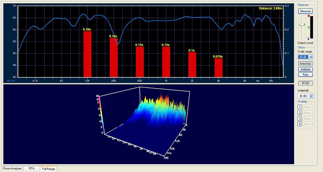

    Hunter2
    08.05.2011
    116
    46

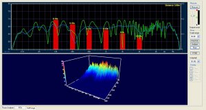

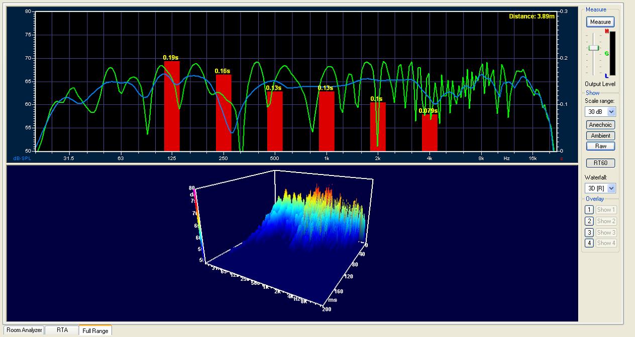

    Hei folkens
    Legger ut noen målinger fra mitt rom.Kommenter gjerne ,jeg er veldig amatør på området. Men en veldig fin tråd dette.Prøver å suge til meg den kunnskapen jeg kan :)
    1.Frekvensgang uten rompåvirkning. 2. Med rompåvirkning. 3.Raw
    EQ:Off.

    Et tips.
    Når man måler hele frekvenskurven, så mål en og en høyttaler. Det er krevende å få til korrekte målinger av øvre frekvensområdet når man måler begge høyttalerne samtidig.
    XTZ sitt måleverktøy er forøvrig veldig begrenset og det mangler blant annet ETC som er noe av det viktigste når man skal gjøre tiltak. Anbefaler heller å kjøpe dette og bruke REW:
    http://www.sofsci.com/soundsweeper-acoustic-measurement-kit
    Angående romkorreksjon/EQ. Jeg har tro på at det kan brukes litt til basspeaker. Ikke ideelt siden det nesten ikke gjør noe med resonanser og det tidsmessige, men kan være en siste utvei. Til øvre frekvensområdet kan jeg ikke se at det kan fungere bra. For hvordan skal man endre på den reflekterte lyden, hvor problemet ligger, uten å ødelegge/forverre direktelyden? Det tror jeg forklarer hvorfor de aller fleste opplever en degradering av lyden oppover i frekvens med korreksjon.
