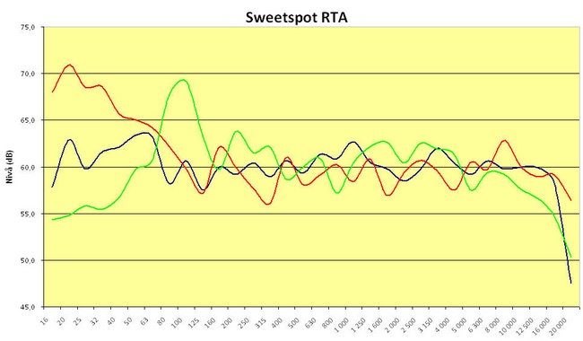

    Egentlig best å begynne med å behandle bassproblemer i et rom. Så tar man øvre frekvensområdet etterpå.
    Litt forskjell i disse målingene fra ingen tiltak til bassdemping og god basskontroll. Noe slikt får man ikke bare ved å bruke en del 10 cm absorbenter.

    Y
    ymir
    hei
    Med kalkularoren til GamuT som UTGANGSPUNKT forsvant nødvendigheten av tiltak for å fikse peaker i bassområdet.
    Ved hjelp av "enkle" tiltak heves også dippen fra ca.175Hz- ca.400Hz.Takk Mr-T :)

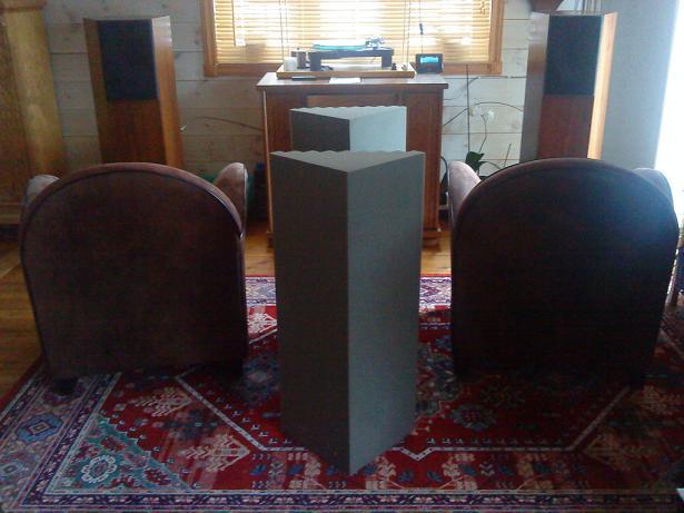

    Et skoleeksempel på hvordan man ikke skal plassere seg i forhold til høyttalerne.
    I alle fall om man ønsker litt perspektiv i musikken!
    Gammeln
    03.09.2007
    742
    43
    Jeg skulle også til å spørre om hvorfor det ikke er noen stol i lytteposisjonen :eek:
    Y
    ymir
    ;D Sitat fra Mr-T
    Hvis jeg ikke tar helt feil har begge disse høyttalerne sitt mellomtone-element i god avstand til gulvet. Det er et klassisk problem at man får en "floor-bounce" dip pga dette i området rundt 300 Hz. Det er i grunn ikke lett å gjøre noe med det heller, bortsett fra å dempe gulvrefleksjonen med ekstreme tiltak, noe som i praksis kan være litt utfordrende.
    Du kan jo teste å plassere et stort objekt i førsterefleksjonspunktet på gulvet og se om noe skjer da. F.eks en stor polstret lenestol.
    Stolene fungerer utmerket som hjelpemiddel.
    Av de kurvene som er vist fra andre er det ikke mange med så rett frekvensgang, og de høres....

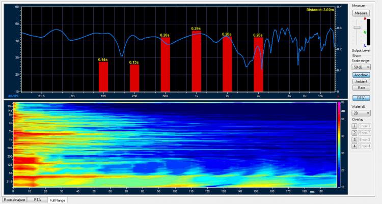

    8x12_TOM skrev:
    Legger ut et vannfall av bassresponsen i rommet mitt. Sånn bør det se ut ;D
    Det er absolutt det råeste jeg har sett! :eek:
    Er det i det hele tatt mulig å få det bedre?
