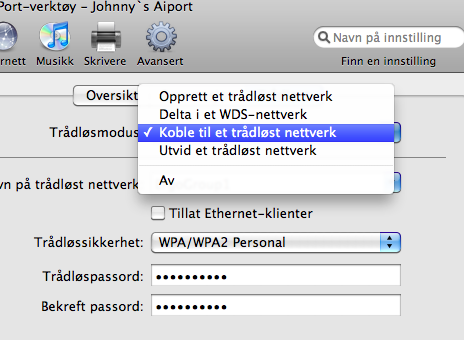

Snakket med "reparatøren" av min AE i dag, heller ikke han fant den som en enhet ved forsøk og trådløst.
Han koblet den da til en ethernetkabel og da fikk han kontakt (fant den) slik at han kunne.....?
restarte/eller annet (som jeg nå ikke husker) slik at den kunne fungere igjen for meg.
Det kan jo være et utgangspunkt for andre i lignende situasjon.
Mvh.KW

Den metoden bruker jeg - først sveive igang AE med ethernetkabel for så å sette opp med innstillinger for trådløs.

Etter flere ukers prøving og feiling har jeg endelig fått Airport Express opp og gå. Nå spilles musiikk fra Macbook, og alt som skulle til var utallige 'reset' av AEen. Tipper vi har gjort 25-30 reset og konfigurasjoner, de fleste på samme måten, og plutselig en dag så bare var Airporten der på lista og trengte ikke videre konfigurasjon!
Fremdeles vil den ikke bli del av mitt Telenor-nett (ADSL m/Speedtouch ST780WLT router) men det er to klikk for å skifte, og det er absolutt en begynnelse. På sikt må jeg selvfølgelig få til å sludre på HFS, shoppe musikk på nettet, og streame musikk samtidig. Hvis ikke returneres AE med et fnys.

Skjønner ikke hvorfor Telenor absolutt presse det stygge multimodemet på folk, ihvertfall skulle de ha gitt sine kunder ett valg.Telenor ser tydeligvis ikke Gigabyte støtte som noe nyttig virker det som.Speedtouchen hos meg fungerer bare som Modem og jeg har betydelig mindre problemer med mitt Nettverk enn det jeg hadde når den var satt opp som ruter også.Hadde ikke linjen vært sponset av jobben hadde jeg nok bytta ut Telenor.
Jeg bruker AEen med Optisk ut til Dac fungerer over all forventning, har ikke hatt problemer med å finne Expressen på mitt nettverk foruten om når jeg letet etter den fra en Windows maskin.
Hvordan har du satt opp AE en...?

Ser ut som vi er mange med parallelle historier her, det prøver jeg å lære av.
Godt spørsmål, det siste der! Det som skjedde var at i forsøk nr. N stoppet Airport Utility opp mot slutten, som hver gang før, med beskjed 'venter på at Airport skal starte på nytt'. Siste gangen kjørte jeg reset på AE mens denne bekskjeden sto åpen, den blinket lystig og vips så dukket den opp på listen som et separat nettverk som jeg kunne skifte til med to klikk. Da fikk jeg endelig lyd fra iTunes og måtte teste musikkspiling med en gang. Etter det har jeg ikke rørt den, den har egentlig ikke blitt konfigurert i det hele. Ingenting av det jeg skrev inn (navn, passord etc.) husker den, men den kommuniserer direkte med Macbook nå.
Ellers har jeg vært veldig fornøyd med Speedtouch routeren som Telenor sendte meg, det er den mest stabile trådløs-routeren jeg har hatt. Og jeg kan love at den har fått kjørt seg med tre tenåringer i huset med IT-aktivitet langt over gjennomsnittet (foreldrene ikke langt bak). Fint om noen kan forklare meg hva som skulle være galt med denne, og hvorfor.
