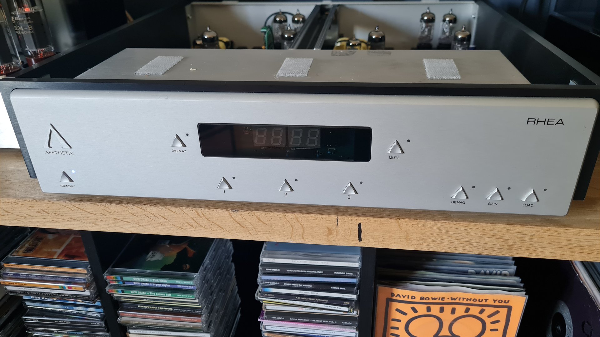

    Er eier av et RHEA, vært nede en stund.
    Har fått en kraftig brum, jording ser ut til å være ok. Rør neste? Håper på litt hjelp.

    Kommet plutselig eller ifm noe endringer i oppsett / oppkobling?
    V
    vinyl-mannen

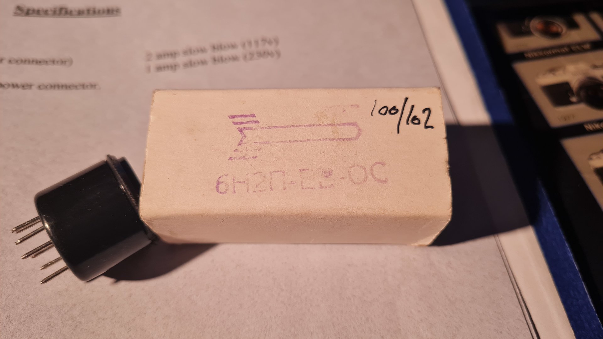

    Ifm oppkobling etter lang tid uten bruk.
    Er byttet rør til disse jeg har avbildet med et mellomstykke. Sikkert ikke optimalt.
    Lagt ved rørtyper anbefalt fra produsent.
    HasseBasse
    29.10.2016
    11.471
    31.056
    Hjortshøj, Danmark.
    Skulle ikke være noe feil med det, om du bruker 6N2P-EV som v1-v2-v3 eller v4.
    Feilen skulle så være dårlig koppling i adapter/mellemstykke.
    Vel ikke vanskeligt å prøve med de originale ECC83/12AX7 i stedet, for å se om brum forsvinner.
    Gjør det det, vet du hvor feilen ligger.
    Forskjellen på de to rør er, at 6N2P "bare" har 6,3 volt glød mellem ben 4 & 5, hvor 12AX7 har en 6,3 volts glød
    fra ben 4 til ben 9 og en maken til fra ben 5 til ben 9. Vil du kjøre 6,3 volt på 12AX7 må du derfor kortslutte ben 4 & 5 og kjøre spenning mellem disse og ben 9. 6N2P har en skjerm mellem de to triodehalvdele på ben 9.
    Bortset fra disse forskjellene er 6N2P å betrakte som en russisk version av 12AX7 ;)
    Audiomix
    05.07.2004
    13.438
    5.627
    Kongsberg
    34
    Gode rør typer som er beskrevet originalt er lett tilgjengelig.
    Ikke kluss det til med noe annet.
    Et adapter blir aldri bedre enn ikke noe.
    Mange historier om feilproduserte adaptere.

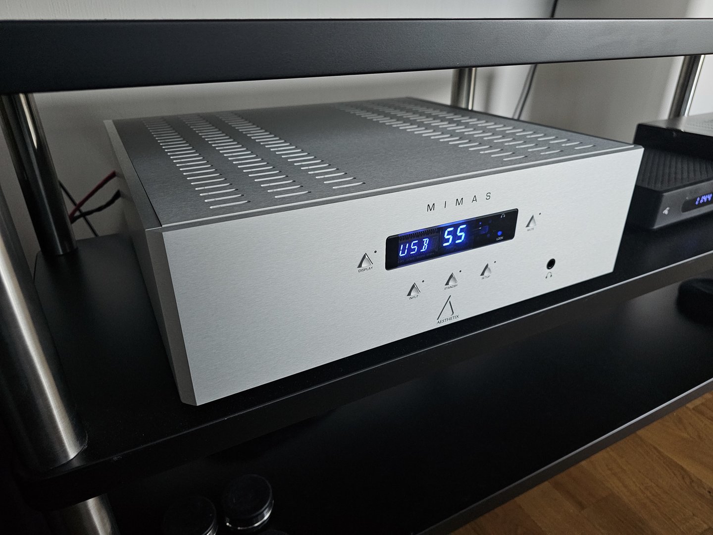

    Ny forsterker på plass i racket. :) Spilt på den siden lørdag. Sies å trenge 400timer før den yter optimalt.
    Mitt tidligere inntrykk består, denne modellen har noe svært spesielt ved seg. Flere bilder og inntrykk kommer etterhvert.
    Vis vedlegget 973711
    Spennende Corison, gratulerer! Jeg har en liknende, bare i svart, stående i stua. Helt enig med din beskrivelse - lyden er helt fenomenal. Brukes sammen med et par Tannoy 15" Arden her. Ser du har DAC kortet, kjøpte du RIAA også?
    Ser fram til flere inntrykk :)
