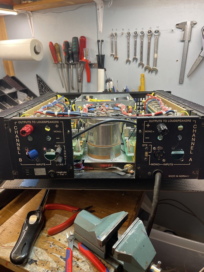

    En kompis har en Adyton XP3D, den ble litt varm her en dag og kuttet. Den virker forstatt men ene siden blir veldig varm. Fins d noe manual for å justere bias hvor og hvordan 😃

    Noen her som vet om det finnes gode erstatninger for glattekondisene? Det er 15000uF/75V ø35x105mm med skrutilkobling. Lignende verdier kan benyttes, men fysiske mål er fast.
    RJEL
    Servicemann
    30.04.2004
    2.202
    1.940

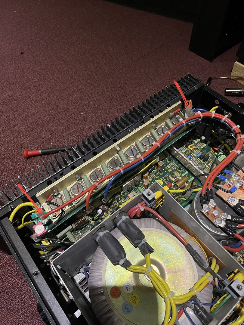

    Vet du hvilke potmeter som er til hva ?
    Dette kortet ditt ser VELDIG likt ut kortet som står i XP1
    Isåfall er det følgende :
    RT21 og RT1 er justering for DC offset på utganger.
    RT23 og RT3 er hvilestrøm.
    Måle på flatpinne kontakt ved front merket CNP. Andre ende på R170 i A kanal og R270 i B kanal.
    ( emitter motstandere er jo fordømt umulig å komme til )
    Hvilestrøm 3-3,5mV. Såvidt lunk i kjøleribber på tomgang.
    RT22 og RT2 er justerbar utgangsimpedans. På og av med last og juster til du har samme amplitude
    med last som uten last. Både på 1khz. og 20khz.
    Trondmeg
    28.12.2003
    13.389
    8.871
    Opera. Har funnet ut at trafoen er 28V og dermed kan 63V kondiser benyttes og da blir det straks lettere.
    Det er XP3D.

    Supert. Takk for info. Da fikke jeg ivertfall juster bias så tempen ble normal på den kanalen med for høy temp.
    Men jeg sjønner ikke helt hvordan jeg sjekker/justerer utgangsimpedansen.
    RJEL
    Servicemann
    30.04.2004
    2.202
    1.940
    Det trur jeg bare du skal gi opp,
    Da må du ha en audioanalyzator til 200 000,-
    DC offset og hvilestrøm er det viktigste. Når det er io rden, spill musikk.

    Da blir det monoblokker av XP3D, de er faktisk i rekkefølge på serienr. XLR brokobling gir godt over 1000w i 8 ohm. Begge har fått lik bias, , ca 920mv.
    Vis vedlegget 888932
    920mV i bias.Nesten 1 volt. Det var enormt mye. Så mye at det i min verden sier pang etter 5 sekund.
    Kan du si noen om hvordan du måler dette ?
    Leikis Lyd
    18.05.2006
    5.491
    2.261
    Kyrksæterøra
    jeg måler på hver side av tranistorrekken ved den tynne gule kabelen. Måler jeg på feil plass ?

    Det blir nok ikke rett. Du skal måle tvers over emittermotstandere. De som står i kjøleribba.....
    Trondmeg
    28.12.2003
    13.389
    8.871
    De grå/grønne boksene mellom transistorene
