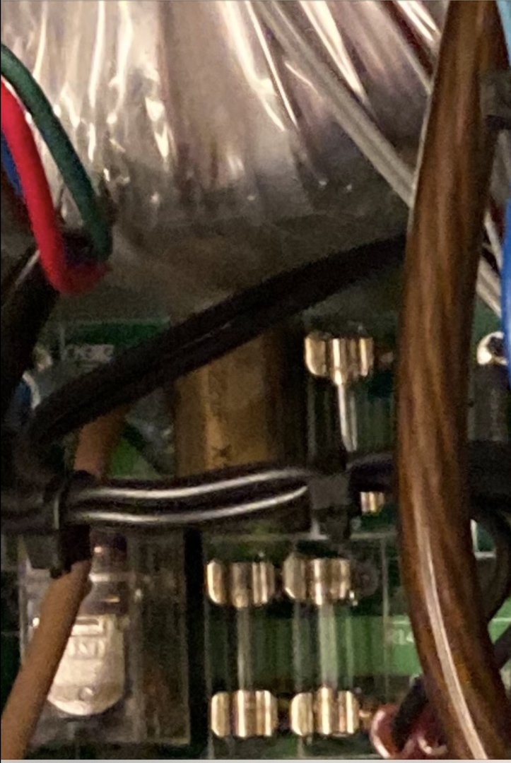

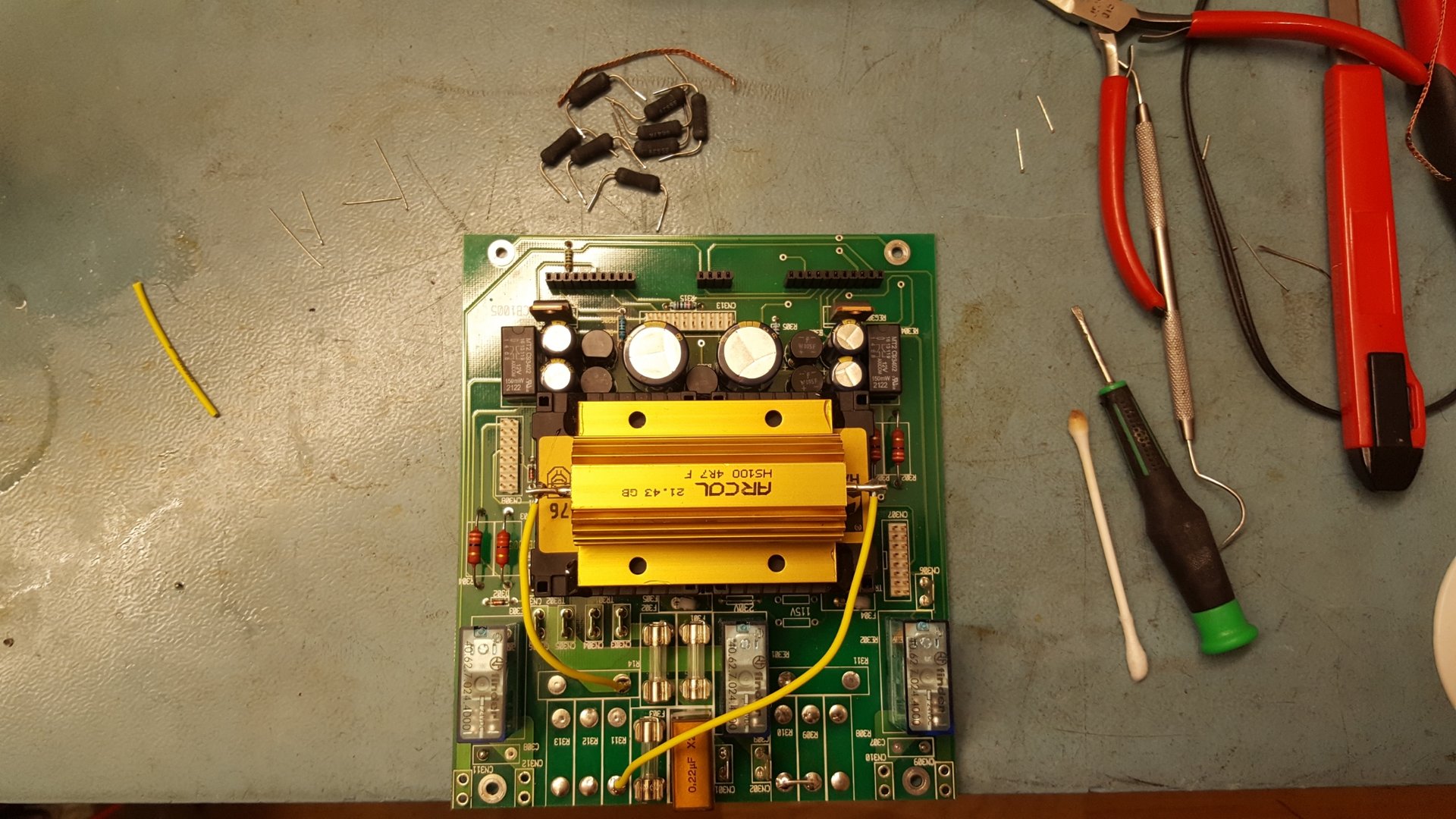

    Hei igjen. Jeg har vært inni Chordis 1.8 og sjekket sikringene. Byttet alle tre men ingen ting som tydet det var dem. Ringte Dalens for å få reoarere den men de reparerer ikke lenger Adyton. Men han sa at det sansynlig er Slow starteren som har gått. Den sitter til venstre for den øverste sikringen. En gullfarget komponent. Er det den så er det sansynlig lett å bytte. Men det er det å finne denne riktige slowstarteren. 😅😅😅

    Det der ser ut som en kondensator. Står det "0,22 uF" på den? "X" antyder at dette er en kondensator som sitter på 230V-siden.

    Men hvor sitter Slowstarteren? Er det 4 stk.
    sikringer i 1.8? Finner bare 3 stk. Hvor er den 4? Kan det være kondensatoren. Den sitter tross alt i rekker med sikringene?!
    RJEL
    Servicemann
    30.04.2004
    2.196
    2.038
    Er nok ikke kondensatoren. Det er TRE sikringer i 1.8
    Synes du skal sende den noen som har peiling, sagt i beste mening.
    Mye på på en 1.8 som burde ha vært gjort samtidig......
    Har din modda slow start foreks., eller har du versjonen med 8 stk. 0,47 ohms motstandere som gir røyk signal hver gang ampen slåes på ?
    En gullfarget komponent ?''
    En sånn ?
    En sånn ?

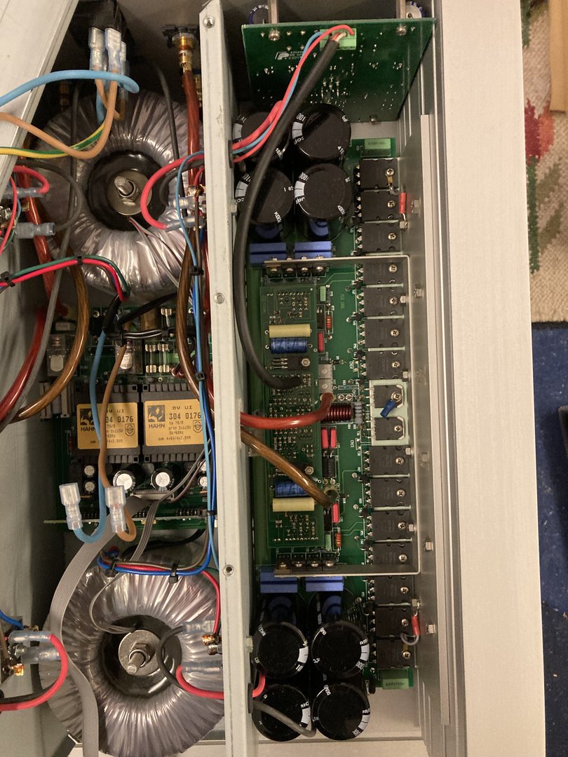

    Jeg har ikke den gullplaten på min forsterker. Hva er den til?

    Slik ser min ut uten gullplater!
    Du HAR den gamle soft starten !
    Den som avgir røyksignaler hver gang ampen slåes på. Trudde Asle hadde modda alle, men noen har visst ikke blitt modda.
    Du burde defintivt spandere en service på ampen din. Hos noen som har peiling, det vil si meg......

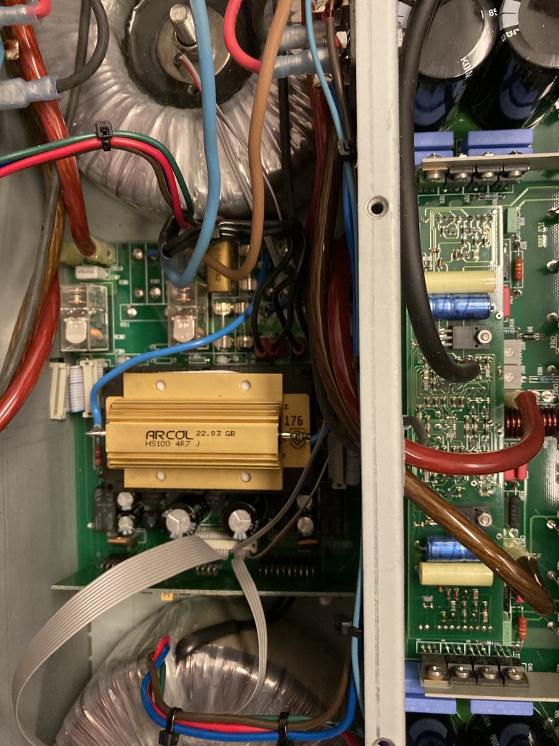

    Hvor bor du? Jeg har funnet ut at en av motstandene på 0,47 Ohm er gått. Har tenkt å fjerne alle og sette i det gullbelagte motstanden på 4,7 Ohm. Høres dette greit ut.

    Nå er min oppgradert som den skal! Har en meget god servicemann lokalt.

    Topp, så slipper jeg.
    Håper den pluggen som står på skjeva på bildet ble rettet opp før lokket gikk på.....

    Den er rettet opp, hvis du men den hvite pluggen med all de pinnene. Relet slår nå inn etter 20 sekunder etter påslag. Akkurat som det skal. Er disse små motstandene et problem for 1.8?
    RJEL
    Servicemann
    30.04.2004
    2.196
    2.038
    Ja, jeg mente den hvite med alle pinner som går inn igjenom veggen til utgangskortet.
    Det har vist seg at trafoene trekker litt mere strøm i oppstarten en de 2watts motstandere liker, selv om de bare er 0,47R
    Det er helt på grensen, såpass at de avgir røyksignaler før neste rele bypasser de....
    Derfor denne modden med en 100watts motstand.

    Takk for tipset og bilde du sendte. Det hjalp oss!

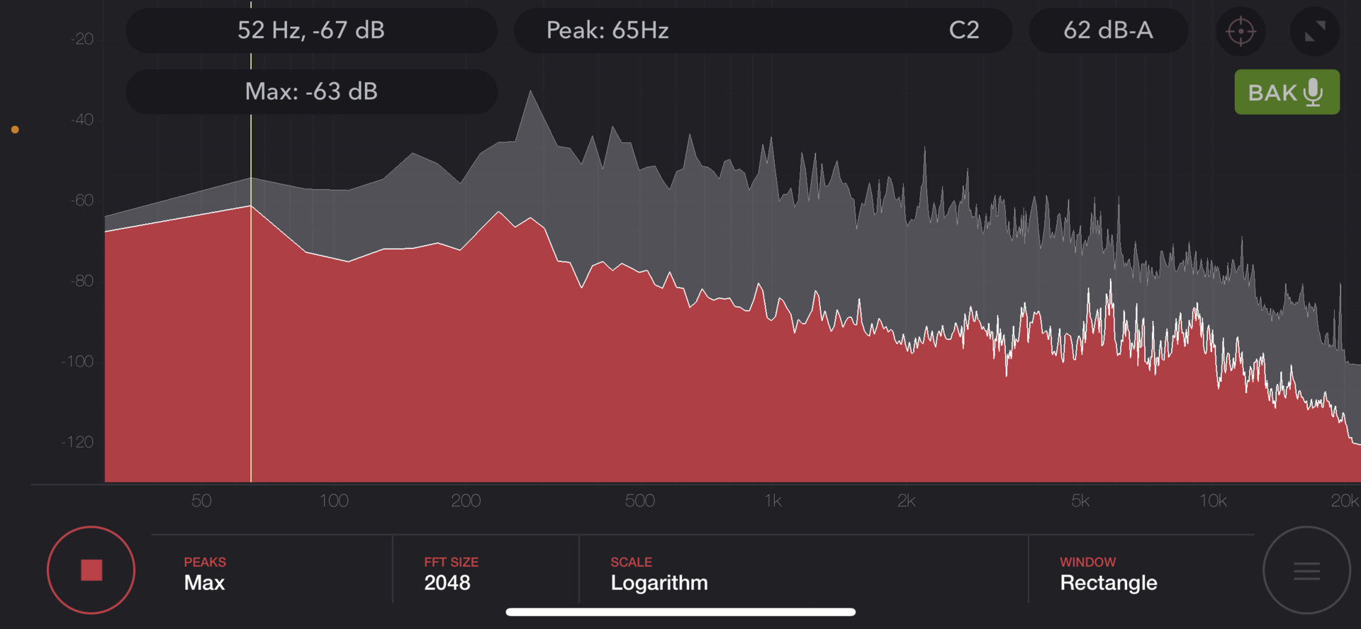

    Hallo Frosta! Ser ut som støymålingen din ikke er hvit støy! Du kjører rosa støy og det har et sakte frekvensfall for høyere frekvenser. Derfor denne fallende målingen. Du får prøve igjen:)

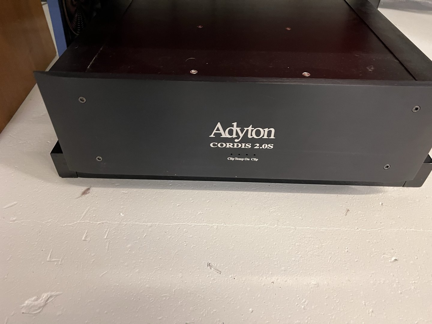

    Hei!
    Er det noen som kan hjelper med litt data på Adyton Cordis 2.0S?
    erikm
    28.01.2005
    192
    85
    Hei!
    Vis vedlegget 850093
    Dette er forrige generasjon, jeg hadde en slik innom. Bygger på xp3 laget for HIfi. Ikke noe felles med dagens saker, ei helle rmed 1.6 eller opera slik jeg forstår det. Fikk mye skryt av Tømmervik når han solgte de =) Må være skikkelig varm før den låter bra.
