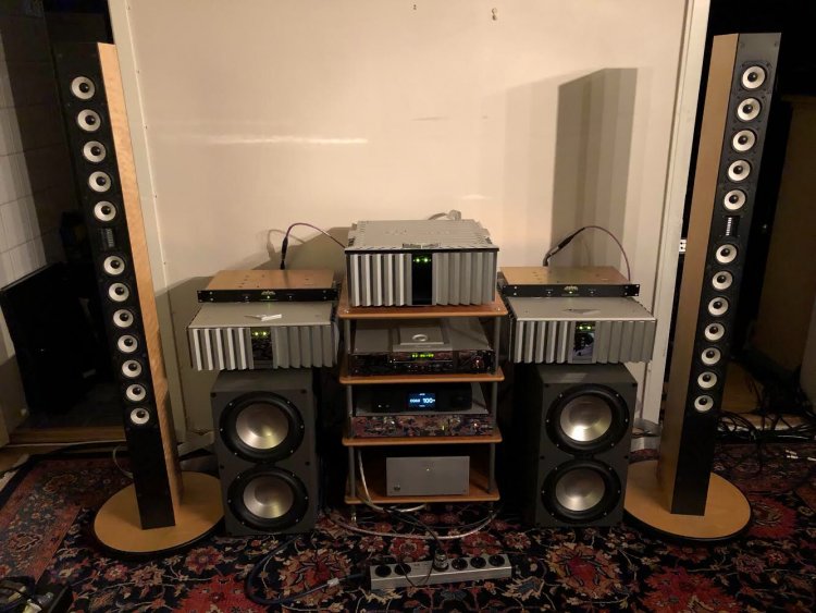

    La dette bildet ut på Burmester-tråden, men synes den har god relevans her også. Adyton Imagic 1.6 og Isovolt 6k i skjønn forening med Burmester samt en Auralic Vega G2. Trangt om plassen, som bildet tydelig viser, men spiller fantastisk :)

    Ser det har vært mye diskusjon her rundt bassystem og bruk av DSP med forsinkelse osv... Hadde bare lyst til å dele mine egne erfaringer med å sette opp et bassystem til mine Imagic 1.6 med bruk av aktivt delefilter.
    Det var egentlig litt tilfeldig at en kompis av meg som reparerer Dynamic Precision produkter spurte meg om å teste ut et EC501 aktivt delefilter (pakke med to stk monofilter) mellom mine Adyton Imagic 1.6 og to stk. Avangarde 225 sub’er. Han hadde flere nye sett av disse stående som skulle selges. Resultatet ble så bra at jeg endte opp med å kjøpe en til Burmester 956mk2 pluss de nevnte delefiltrene, og så koble bort de interne forsterkerne i Avantgardesub’ene og bruke dem som et passivt bassystem.
    Samtidig med alt dette så viste det seg at skumgummien var morken på elementene i Avantgardesub’ene, og nye originalelement var ikke å oppdrive. For å gjøre en lang historie kort så endte jeg opp med å kjøpe 4 splitter nye Seas L26ROY elementer fra Dynabel som jeg etter litt tilpasning fikk montert i Avantgardekassene. Ny forsterker og passivt bassystem ble tatt i bruk samtidig, så det er uvisst om de nye elementene eller ny forsterker gjorde størst utslag, men det var en betydelig oppgradering i forhold til tidligere.
    Min erfaring er at Imagic 1.6, i alle fall i mitt system og lytterom, låter bedre med aktiv deling ned mot bassystemet enn som fulltone med deling kun på bassystem. EC501 har valg mellom 85Hz, 105Hz og 125Hz på nederste deling, og etter å ha testet alle 3 endte jeg opp på 125Hz deling. Har hatt flere gode ører innom for å lytte, og alle har vært mektig imponert over lyden. Bassen er utrolig godt integrert med resten, og den «ullen» jeg hadde i overgangen mellom Adyton og Avantgardesub’ene før jeg fikk aktiv deling er fullstendig borte nå. Dessuten stiller man separat delefrekvens på low og high output på delefilteret, så det er fullt mulig å lage litt overlapping hvis man mot formodning skulle foretrekke det.
    Det er RJEL her på forumet som solgte meg de aktive delefiltrene. Han har enda noen igjen som han selger for kr. 10.000,- for et sett med to monofilter av type EC501. Mener de kostet rundt 60k originalt, så dette er et kupp! En helt unik sjanse til å få et ekte fullbalansert high-end elektronisk delefilter hvis man kjører delt løsning. Bare kontakt han direkte.

    Jeg tror at grunnen til at du foretrekker å dele dine Imagic 1.6 elektronisk,
    skyldes at du har så grove step på ditt delefilter.😀
    Når jeg justerer delefrekvensen på basstårna mot hovedsystemet mitt,
    kan noen ganger bare noen HZ utgjøre en stor lydmessig forskjell.
    Umulig å se på målinger.🙄
    Hyggelig at du er fornøyd.👍

    Det er kanskje på sin plass å presisere at jeg i utgangspunktet spilte på dette uten elektroniske delefiltre. Imagic 1.6 spilte altså fulltone mens Avantgardesub’ene var aktive med mulighet til å justere delefrekvensen i atskillig mindre step enn på EC501. Å finne balansen der det spilte skikkelig bass uten at det ble noe grums i overgangen var svært vanskelig å få til. Etter mye prøving ble det til slutt ganske bra, men da jeg fikk de elektroniske delefiltrene på plass låt det bedre. Det låt faktisk bedre på alle de tre delealternativene enn når jeg spilte uten elektronisk deling, men hos meg fungerte det altså aller best med deling på 125Hz :)
