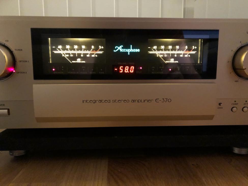

    Hallo gutta
    Jeg har såvidt begynt å bruke E 360 i anlegget mitt, med CD koblet via optisk kabel. På grunn av en litt metallisk lyd/klang, som muligens kan skyldes kabel, skal skaffe en bedre, ønsket jeg å prøve de analoge inngangene. Merkelig nok kom det ikke signal fra noen av disse inngangene. Hva kan dette komme av? Er det en skjult bryter jeg ikke har fått med meg? Må jeg fjerne det digitale option-kortet (dac 50) først? Eller? Gode råd mottas med takk.
    Mvh. Ole G

    Det skal veldig godt gjøres at kabler alene forårsaker metallisk klang.
    Er dac50 helt ny? Kan være den trenger å bli "spilt inn".
    Det eneste du skal trenge å gjøre er å velge den inngangen på Accuphase som du har kobla kablene til.
    Kan cd-spiller ha en innstilling for analog eller digital ut?

    Takk for svar. Som jeg selv tenkte og prøvde ut i morges. Hadde det kanskje litt travelt. Får sjekke nærmere.

    Hallo gutta
    Mvh. Ole G
    Analog utgang fra CD spiller skal kobles til en av linjeinngangene. Såfremt den analoge utgangen fungerer på CD spilleren får du lyd ved å skru på inngangsvelgeren. Bruker selv DAC 40 kort analog inngang fra ekstern DAC side ved side og det fungerer utmerket.

    Byttet kabler på analog inn- og utgang,dermed fungerte det. Var visst brudd på kabler som ikke har tålt gymnastikk. Takker for svar, så var det ikke så gæli i væla likevel.
    Mvh. Ole G

    He he. Det ble lyd. Jada, jeg byttet kabel, men egentlig var årsaken en annen: Kona hadde kaffeslaberas, og for ikke å forstyrre,
    prøvde jeg omkablingen med volumet i bånn. Jeg trodde VU meterne reagerte på signalstyrke, men gjorde de selvfølgelig ikke. De viser volumstyrke. Når jeg senere vridde volumknappen, var det lyd. My bad. Alt på stell mao.
    Jeg har fått spilt for lite til å kunne danne meg ordentlig bilde av lydkvaliteten på ampen, annet enn at avspilling via optisk ikke var spesielt innbydende. More to come.

    Feilkobling skjer de beste. Fikk nylig panikk over at XLR inngang/utgang var død. Men så hadde jeg som vanlig glemt velge «bal» via input knappen. Puuhh!!
    PS Viserne viser egentlig spenning på høyttaler utgangene. Feks er den 15.5 volt ved 0dB, som tilsvarer 30 watt i 8 Ohm på min A-36. 15.5x15.5/8=30
    Metallisk klang kan være refleksjoner i rommet , jeg har tydelig effekt av å ha liftgardiner oppe eller nede
