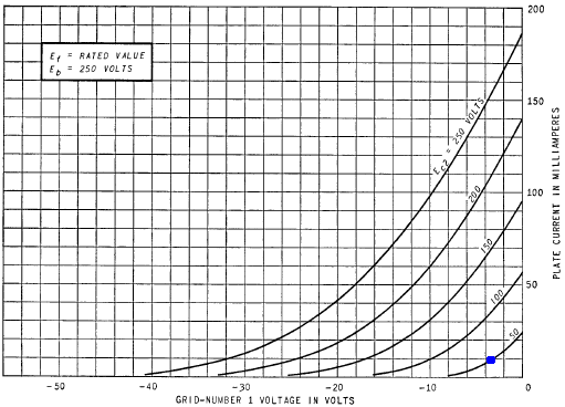

Nei, det er ikke ulik fase mellom høyre og venstre kanal, men fasevending av begge kanaler samtidig. Mekanismen som gjør det lett hørbart er formodentlig asymmetrisk forvrengning, sånn at en impuls med positiv fase får et annet forvrengningsspektrum enn samme impuls med negativ fase. Det er vel rimelig å tro at første bølgefront fra perkusjonsinstrumenter og lignende normalt er et trykkmaksimum, dvs at høyttalermembranen svinger fremover og det er positiv spenning på den røde høyttalerterminalen. Det betyr at spenningen i forsterkeren svinger i retning av positiv rail-spenning først. Hvis absolutt fase er snudd, vil forsterkeren svinge i retning av negativ rail-spenning først og høyttalerelementet starte med å gå bakover. På en symmetrisk oppbygd push-pull-forsterker bør ikke det ha noe å si, men på en single ended som svinger mellom +Ve og chassisjord kan det gjøre en forskjell. Tilsvarende på høyttalerelementene, hvor asymmetrier mellom positivt og negativt utsving kan farge transienten forskjellig avhengig av hvilken vei den går.
Detaljene kommer an på "alt", men transfer-funksjonen for transistorer og rør har gjerne en slags S-form, og arbeidspunktet ligger gjerne i den rette delen av kurven. For å få "varm" likeordens forvrengning må transfer-funksjonen være asymmetrisk, og det er ikke så rart om arbeidspunktet ligger slik at et stort utsving i negativ retning (mot cutoff) gir mer ulinearitet enn et tilsvarende utsving i positiv retning (mot metning). Tilfeldig eksempel, transfer-funksjon for 6L6-rør:
Vis vedlegget 137359
Trur eg. Dette kan jeg ikke så mye om, så det er fint om noen av rør-folket kan korrigere misforståelser og utelatelser.
Uansett, øret bryr seg ikke spesielt mye, så hvis elektronikk og høyttalere oppfører seg symmetrisk og ikke gjør forskjell på positive og negative utsving, så vil du sannsynligvis ikke høre noe til det heller. Symmetriske push-pull-forsterkere vil gjerne ha mest odde-ordens forvrengning, og balanserte brokoblede forsterkere vil kansellere mye av gjenværende like-ordens, og da skal det vel godt gjøres å høre noen som helst forskjell om absolutt fase vendes på vanlige musikkinnspillinger.
Det grafiske bildet av gitterspenning i forhold til anodestrøm gir et litt misvisende bilde hvis en tar utgangspunkt i det blå merket. Hvis merket er arbeidspunktet er en ute og kjører. Da har du en ulineær forsterker. Hvis en derimot legger arbeidspunktet på den RETTESTE delen av kurven oppnås en lineær forsterkning. Det er derfor at f.eks. røret 300B ofte brukes i gode forsterkere da dette røret har ord på seg til å være det mest rettlinjede forsterkningskarakteristikken av alle rør...
Det er ikke denne ulineæriteten som gjør at absolutt fase eller ikke, blir hørbar. Like hørbart er fenomenet i GODE push-pullforsterere også - både transistor og rør. Det er bare det at SET forsterkere er enklere å få til å lyde godt mht crossover/feedback forvregning - og da blir fenomenet lettere å høre....

Jeg vet ikke helt hva du ønsker å illustrere med grafen, den viser statisk transfer-karakteristikk for ulike skjermgitterspenninger. S-formen du nevner kommer først til syne i en dynamisk transfer-funksjon (Ia/Ug), spesielt når det gjelder pentoder. Trioder på sin side har en tendens til opprettholde en J-formet karakteristikk.
