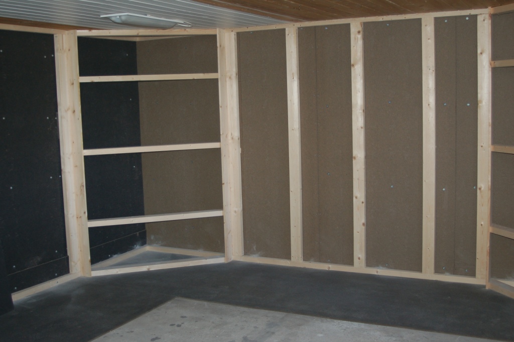

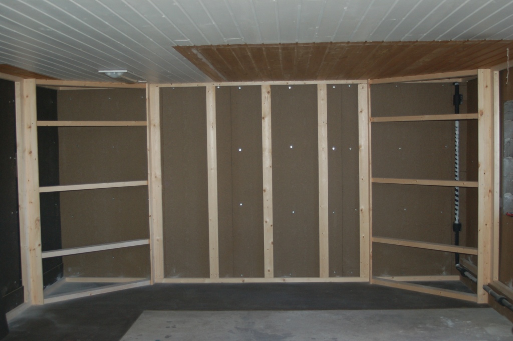

    De trekanthjørnene er ment for bassfeller? Ser bra ut!
    Scrooge
    07.11.2008
    3.009
    1.142
    De hjørnene så interessante ut ja!
    Men bassfeller? Tjah. Tror han har noen lure akustikkløsninger på gang her. Vi får vel både se og høre, etterhvert! ;)

    Hele hjørnet skal fylles med isolasjon pluss 10cm akustikkplater i reisverket (ytterst). Til slutt skrus det glattkantlister utenpå. Virker nok ganske langt ned i bassen. Problemene som ligger ennå dypere i frekvens skal til pærs i andre enden av rommet.
    Dette gleder jeg meg til å høre, selv om det nok er litt frem i tid.
    Hjørneløsningen er så stor at det virker som flatveggen mellom ikke er lang.
    Er det ca. 2,5 meter?
    Og hvordan skal det bekles der?
    Mvh.KW

    Mellom hjørneløsningen er det 2,35 meter
    Ikke helt sikker på hvordan frontveggen blir ennå.
    8x12_TOM

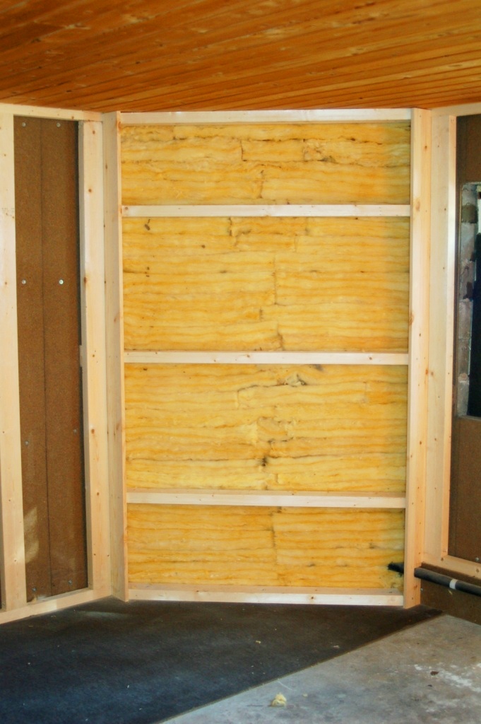

    Tok vare på noe av den gamle isolasjonen under riving, og den kom till nytte i hjørneabsorbentene

    Nydelig! Det der bør kunne funke et godt stykke nedover! Skal du dekke det med noe i front, eller regner du med det blir lineært nok til å ikke drepe toppen?
    LMC
    03.08.2006
    25.710
    15.684
    Drøbak
    48
    det kommer til å virke et stykke oppover også
    regnet på det?
    Leif
    8x12_TOM
    Siden dette er bak høyttalerene er det ikke så farlig. Mine høyttalere og mange andre høyttalere av samme sorten sender vel minimalt med diskant bakover.

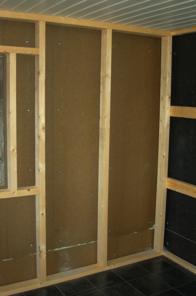

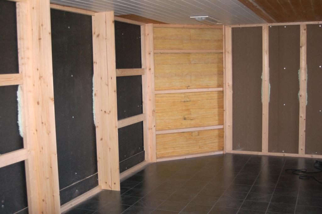

    Da er reisverk ferdig rundt hele. Veggene er av forskjellig stivhet i håp om å treffe forskjellige resonensefrekvenser. Gulvet er også lagt
    OMF
    26.02.2002
    16.631
    10.098
    Hva er hensikten med skummet mellom stendere og veggen...?
    Har du gått "sytematisk" til verks når du har laget vegger med forksjellig stivhet...?
    OMF
    8x12_TOM
    En 2"x4" på flasken blir vel myk, så derfor skummet. Her er det kun bruk av intuisjon ;) Sidevegger er gjort så like som mulig mht. stivhet, frontvegg og bakvegg har hver sin annen stivhet. Det er treverk vi jobber med, så dette blir litt på måfå.
