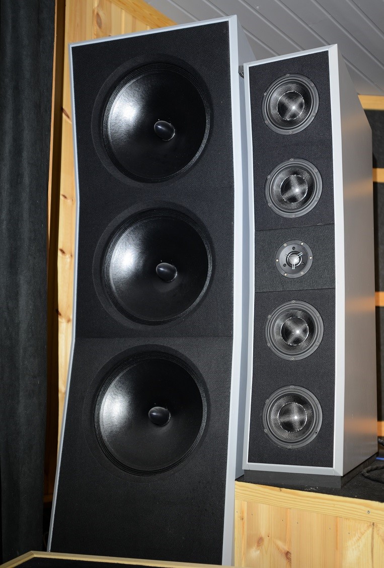

    Vil begynne med frontbaffel som er laminert i tre forskjellige materialer(finer,aluminium, ?)
    Aluminiumsplaten ligger i midten og danner kjernen og flensen for innfesting av elementene (10mm tykkelse)
    Det ble en enkel bearbeingsprosess der vannskjæring ble det klart billigste alternative
    8 stykker på 220 x 200 x 10 mm med hull til element Ø 140 mm + 6 hull for skrufeste (M4) til element, for under 2900,- ink.moms og matriell - En bra pris :) Ferdig denne uken.
    Å bruke aluminium er konge! Jeg har lenge siklet på aluminium, men pris og vekt avskrekker...
    Men prisene dine virker gunstige. Er det en kompispris, eller kan vedkommende gjøre det for flere?
    Hva veier én slik plate, ferdig som vist?
    Dette er ikke kompispris, det er bare kontakte Norsk Vannskjæring for enklere oppgaver http://www.norsk-vannskjaering.no/
    Disse veier ikke mer en 0,772 kg

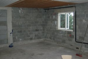

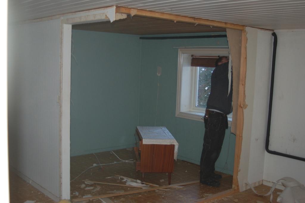

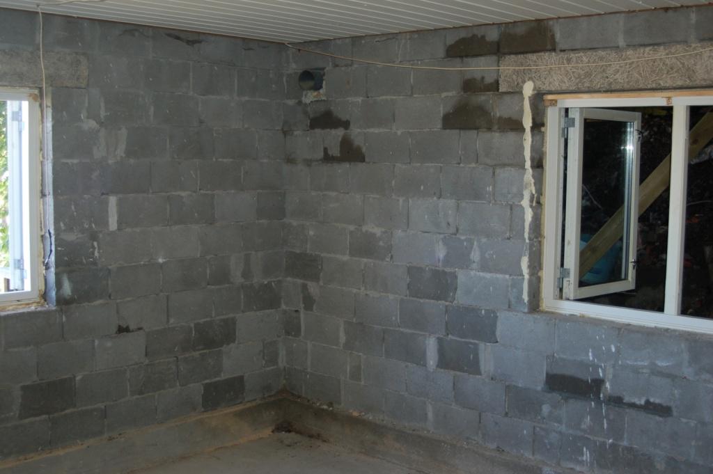

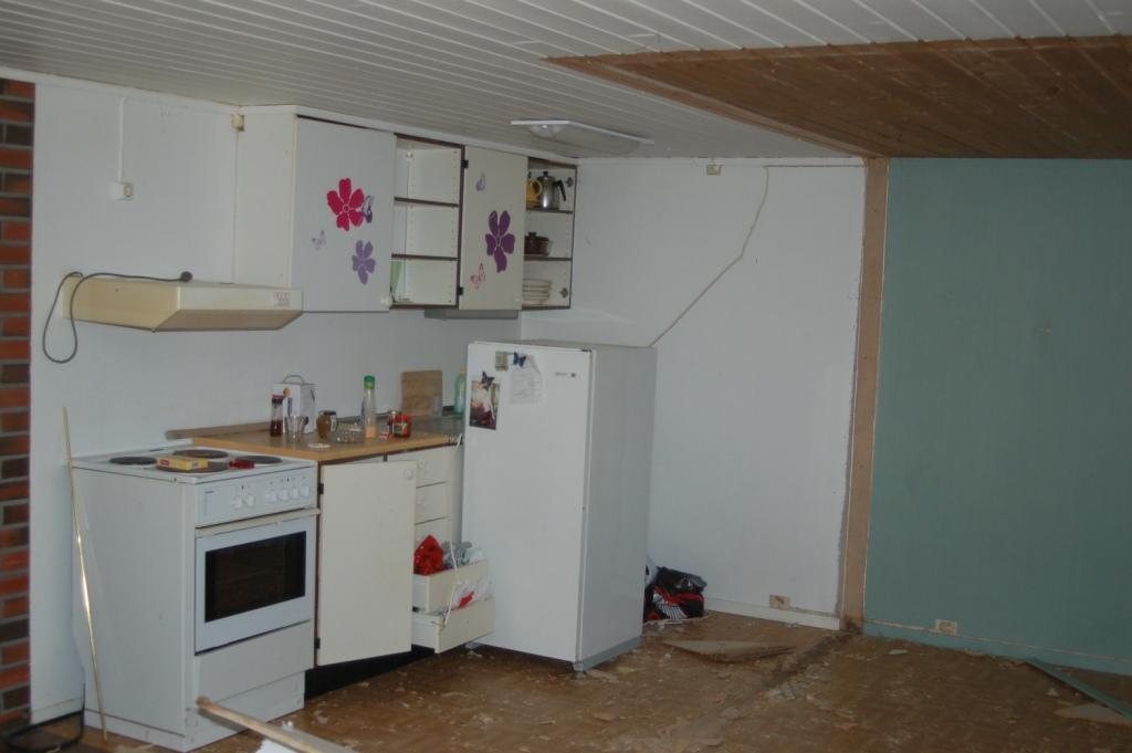

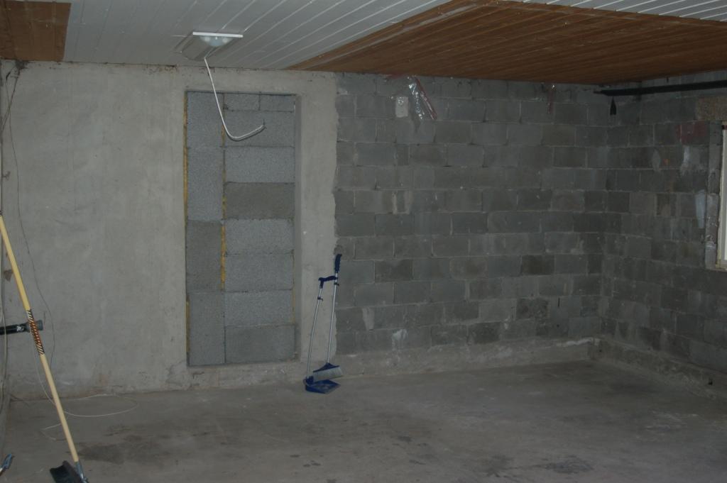

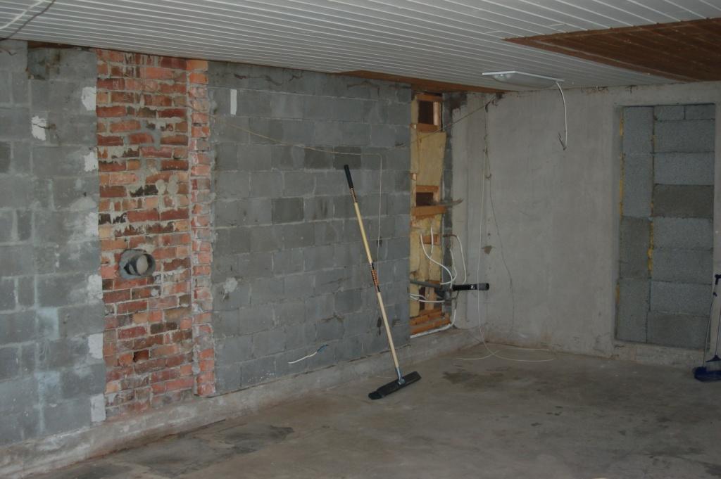

    Skulle kanskje laget en egen tråd om det nye rommet mitt, men tar det her siden jeg mener det er den viktigste komponenten for godlyd.
    En liten begynnelse
    Scrooge
    07.11.2008
    3.009
    1.142
    Oisann! Her er det ting på gang skjønner jeg?
    Er loftsstua forkastet til fordel for en bedre variant? Blir spennende å følge med her! 8)
    57.496
    111.550
    Dette blir nok bra om noen hundre tusen! Hvor stort?
    8x12_TOM
    Flytteplaner nedover mot Solkysten (Langesund) krever nytt rom vettu ;D
    8x12_TOM
    Ikke helt ideelt men målene er: Lengde - 713, Bredde - 453, Høyde - 221. Lengde og bredde er målt mot semenblokkene og vi bli noe mindre når rommet står ferdig
