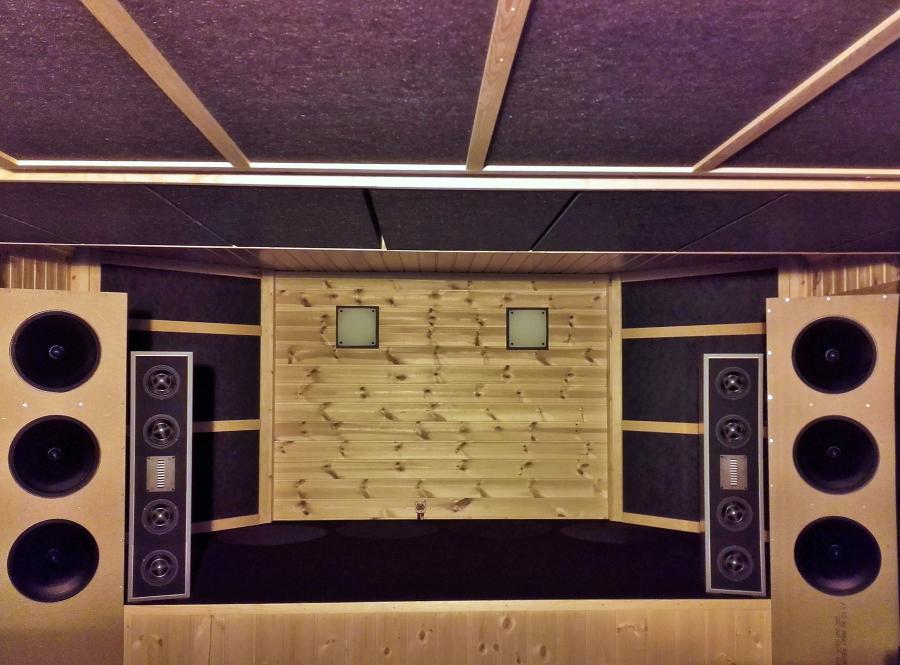

    Dette er en test-baffel for å se om det funker i tenkt posisjon. Hvis det går greit så vil den nye baffelen få en buet form som følger toppene. Blir nok også senket og krympet litt også(Mindre avstand mellom elementene) så sentrum på midtre bass kommer på høyde med diskanten.Mulig jeg må heve toppene et par cm for å få det til - det er faktisk veldig viktig med symmetrien
    Edit: nytt bilde i svart/hvitt
    57.672
    111.689
    Hvorfor Space de ut så mye?? Få midtelementet på horisontalen med diskanten og dra de to andre inntil.

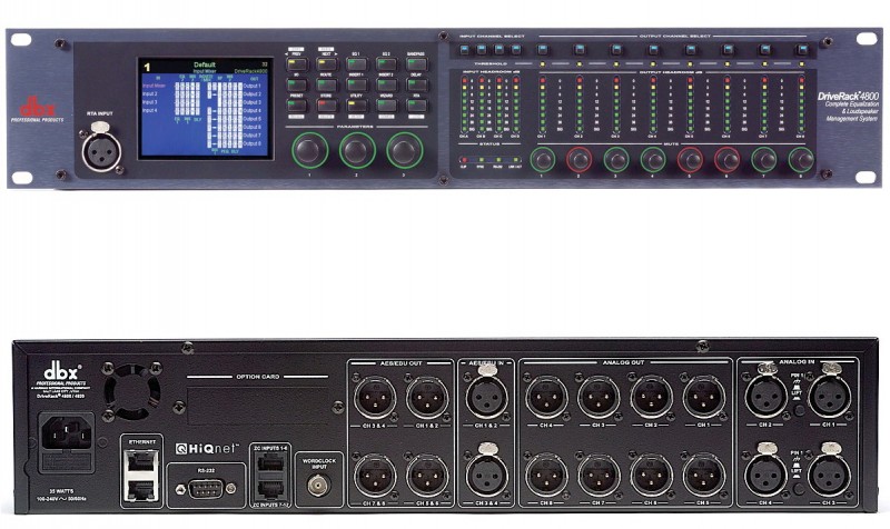

    Da er pc'en hjemme igjen og det med installert RME lydkort for anledningen(på lån)Det har ASE/EBU utgang, så jeg kan få brukt DBX'en til Roald(også på lån)
    Da skulle det ikke være noe unnskyldning får ikke å få litt lyd i noe av det jeg har stående - mangler fortsatt en forsterker.
    DBX'en er i grunnen ganske lik Groundsounden.
    Vis vedlegget 352010
    Trodde den var mer lik enn dette? Speilvendt inn/utganger, annen plassering av digitale inn. DBX har vifte, RS 232, ethernet.
    Regner med den kan programmeres via software?
    8x12_TOM
    Det trodde jeg også. Mulig jeg har sett en annen DBX en den Roald har. Mulighetene er nok likevel ganske like

    Fått noe lyd ut av bafflene?
    Venter i spenning her....
    8x12_TOM
    Har fått testet litt nå, men har ingen måling, siden mikrofonkablen forsvant ut av huset sammen med DEQX'en - det hadde jeg glemt:mad:
    Har kjørt litt opp og ned i frekvens mens jeg har lyttet. Det virker veldig bra fra, tenkt nedre delefrekvens, som er 60 og opp til 145Hz. Deretter kommer en smal dipp rundt 155 for så å holde seg bra til nesten 200hz. Fra i underkant av 200 til 260 er det mye som ikke er bra(To klare dipper) Fra 260 til 450 høres det ganske greit ut igjen.
    Her er det vist noe jobbe med, men det tar vi som en utfordring:)
    Audiodidakt
    24.08.2004
    1.429
    638
    Den smale dippen rundt 150 er muligens kansellering fra frontveggen? Dvs lyd fra baksiden som har gått i frontvegg og kommet tilbake ute av fase ift forroversignalet
    8x12_TOM
    Det har du helt rett i. Har fått målt litt etter å ha skjøtet fire XLR kabler og brukt det som mikrofonkabel. Flyttet to absorbenter til frontvegg og vips så var hele dippen borte, pluss litt annet også. Etter noe flytting på remedier havnet resultatet innenfor +/- 5 db mellom 60-400hz uglattet - høyeste nivå lå ved 70 hz
    Frontvegg må til pers!
