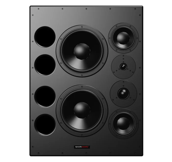

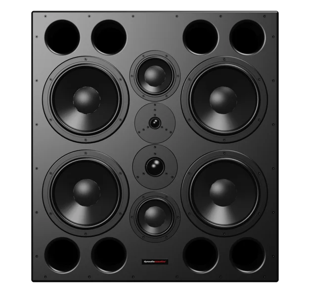

Dette er nok der skoen trykker.Bare leser og spekulerer. Kan det være et sprednings-issue det at 3x15" gir stafettpinnen direkte videre til en 3"?

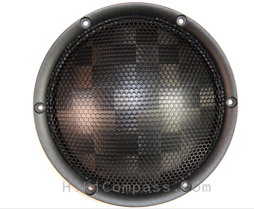

Bokstaver kan stokke seg for noen og en hver av og til: Jeg fikk Bliesma til å bli biltema….Har kikket litt på fire slike
https://audio-hi.fi/download/pdf/Bliesma_M142T-6_midrange.pdf

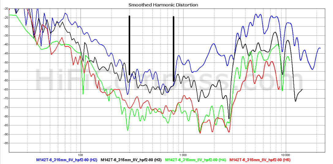

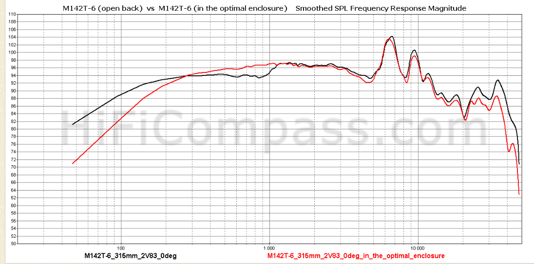

Hvor lavt kunne du delt med de?Har kikket litt på fire slike
Så pass lavtVille nok ikke brukt de under 200Hz
Dette er såpass fjernt foreløpig, men det var godt å høre.Så pass lavtVil minne om en klar bedring her når jeg gikk fra 500 til 350hz deling. Det kan ha flere årsaker.
Litt langt fram dit, men ville nok prøvd forskjellige delinger og flankerHar du noen tanker om steilhet på filter og sånn, eller vil du bare prøve deg frem?
Å ofre litt kapasitet er kanskje ikke så dumt for å testeDette er såpass fjernt foreløpig, men det var godt å høre.
Kan til og med flytte delingen på 3" ned fra 600 til 400 hz bare for å prøve. De har nesten like mye nivå ved 400 som ved 600Hz. X- maks setter jo tidligere begrensning da
Kommer an på kapasitet man er ute etter ja, 300Hz så er de nok safe mtp. Xmax, evnt 250Hz med brattere filter. Måtte lese litt om de på hificompass. De har vel endel lavere følsomhet sammenlignet med de domene du har idag på mellomtone. Blir spennende å se om du går for en ekstra deling eller erstatter de du har.Ville nok ikke brukt de under 200Hz
