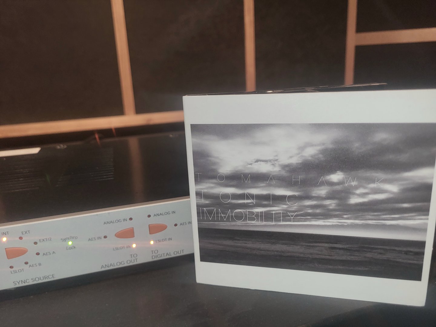

    Ja, hva skal en si om plate kjøpet da? Ja Morphine var bra, spesielt Good. Og det visste jeg jo. Den hadde jeg på en gammel disk som raste.
    Resten er kjøpt litt på anbefalinger fra Stereo+. Musikk og produksjon blir liksom poengsatt med høyeste på terningen på lik linje med utstyr de tester. Egentlig null verdi.
    Blir nok en del støv på de platene.
    En plate jeg hørte hos soundscape står som rest, og kommer kanskje senere. Som regel kommer de aldri.
    Nei en får bare ta seg sammen og komme på nett.
    Da se det ut som den bestilte platen kommer ettersendt. og utsettelse av det å komme på nett. Roald og undertegnede har hanket inn nye 800 CD-plater, Karmana, fra en som ønsket å selge. Der var det visst mye bra.

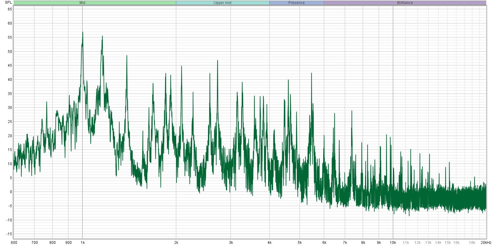

    2.12 ut på Spor 12 på Baut kommer en perkusjon, som jeg beit meg merke i hos finale. Den hørtes skarpere og mer metallisk ut der en her.
    Hva som slås på er jeg neimen ikke sikker på men slik ser RTA plottet ut

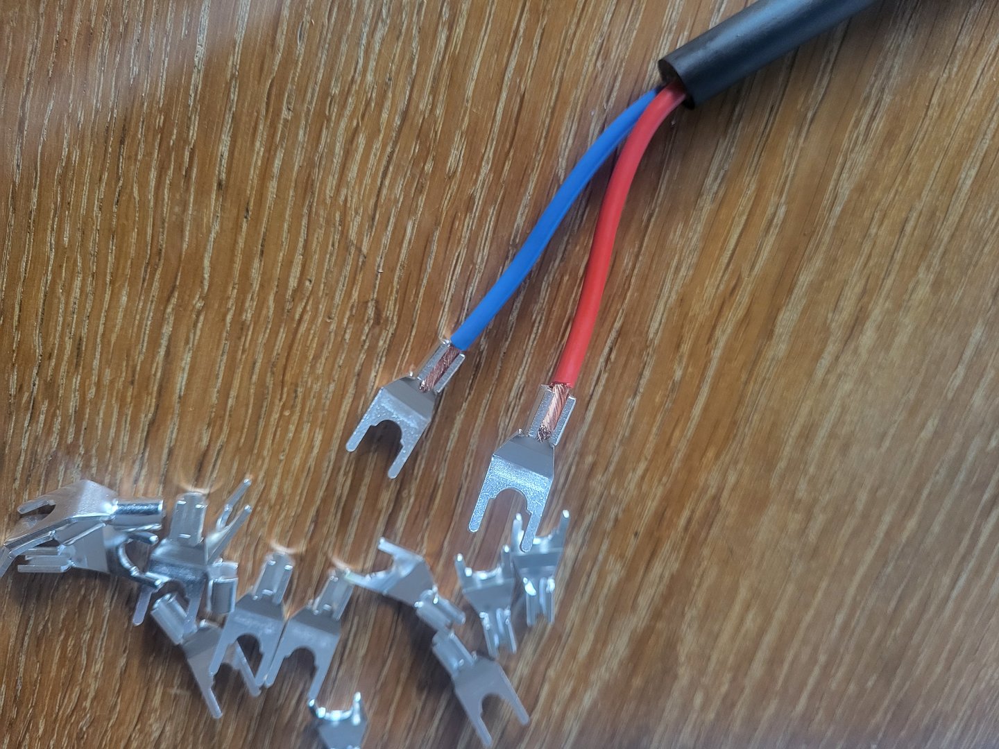

    Det beste er vel å klemme denne fast og så lodde til slutt? Skal vel ikke fortinne enden før den klemmes fast?

    Ja, klem først, tinn etterpå.

    Hvorfor lodder dere en krympet kontakt?
    Det skal ikke være nødvendig hvis krympingen er korrekt, og det er den hvis det er brukt korrekt verktøy.
    I mangel av "riktig" verktøy og teknikk er det ofte greit å forsegle krympingen med tinn. Tinnet dekker over bart kobber og fyller ut ev hulrom.

    Til de kabelskoene der er vel en 2-hånds krympetang med hevarmer best egnet, vil jeg tro?

    Har du tips om et verktøy som kryper dette korrekt?
    Jeg har(?), eller i hvert fall har hatt en som lignet veldig på denne, og jeg tror den gjør jobben.
    Har ikke sett, tatt på eller prøvd akkurat denne, så jeg skal ikke påstå at akkurat denne er "tha shit", men som sagt, typemessig lik.
    PS! Kommentarene stemmer veldig godt med min erfaring med den jeg hadde på jobben, og den kostet IKKE 200kr i forrige årtusen....
    Krympet alltid kabelsko for kobling av transformatorer og maskiner.

    Har satt proffe på saken, og leverer nok den ene kabelen jeg begynte på med et blikk i gulvet :)

    Det beste er vel å klemme denne fast og så lodde til slutt? Skal vel ikke fortinne enden før den klemmes fast? Vis vedlegget 1144978
    Når du lodder så vil tinnet trekke opp i ledningen "utenfor" kabelskoen.
    Der vil man kunne få et brekkpunkt som kan være utsatt i forbindelse med vibrasjoner,
    det er selvsagt ikke noe spesielt bekymmer i hifi-sammenheng.
    Men det er en av grunnene til at krymping gjerne er foretrukket.
    Minner om at lodding av ledningsende som skal inn i for eksempel et støpsel er ikke tillatt.

    Man kan vel si generelt at det er bedre å kun lodde, fremfor å satse på å bruke et verktøy basert på noe som ligner; eks en tang ment for isolerte kabelsko.;)
    -Lodding av sånne krever selvsagt en litt kraftig loddebolt, men lodding og en liten bit krympestrømpe på akkurat de tror jeg blir flott.
    Krympestrømpe er lurt,
    Den gir også litt avlastning for bøying i det minste.

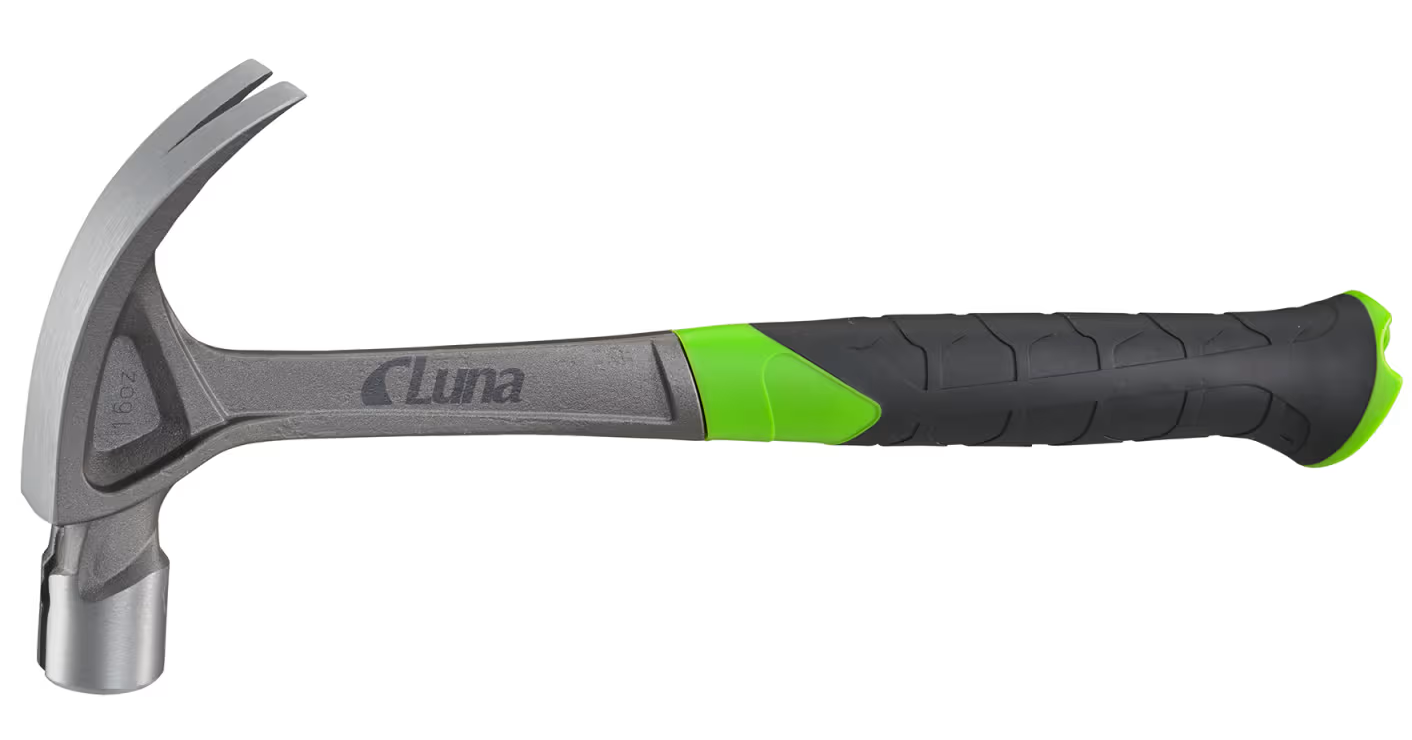

    Vet ikke dessverre var nok en hammer valgt/laget for lyd/klang.

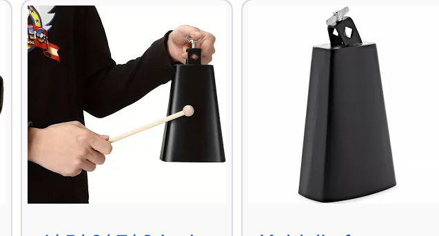

    Tror det er en kubjelle som slås på med en hammer.
    Vis vedlegget 1145093
    Var vel noe sånt jeg trodde. og som jeg nevner fløtes den ganske annerledes hos final i forhold til her hjemme. Spilte også A case of you med Krall, og der var tangentene lengst til høyre mye mer energirike enn herhjemme. Hugh Masakela ble også spilt og igjen var deler av diskantområdet veldig fremtredent i forhold til her hjemme.
    Det som er greia er at hvis jeg skulle stilt inn med et slikt opplevd nivå i det området ville det bikke over til for mye. Hos final gikk det helt fint.
    Blir aldri helt klok på frekvensbalanse og det hadde vært moro å sett en måling fra lytterposisjonen hos final, men det er vel bandlyst der
    Kabelsko er beregnet på tvunnet leder. "Spensten" i lederen når du klemmer sammen skoen gjør at den aldri vil kunne løsne. Det optimale er å bruke en kraftig type tang, med ekstra moment, slik at sammenpressingen blir såkalt gasstett. Det motvirker korrosjon i overgangen leder/sko. Da trenger du ikke lodde.

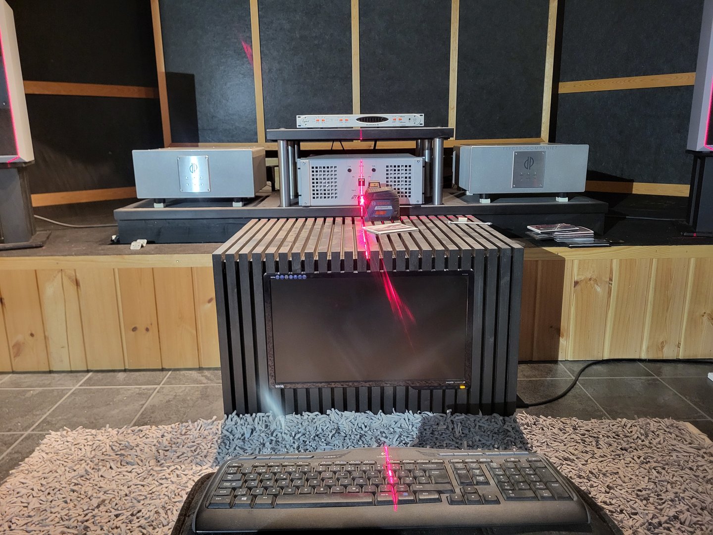

    Etter som kablene er er på "oppgradering" får jeg tid til det jeg har tenkt på flere ganger, nemlig å feste satellitten til høyttaler stativet/stand. De har tidligere stått litt på halv tolv og vippet. Nå har de blitt fetet med to små bolter på midten i dybderetning. En på hver siden. Harde puter i mellom stand og høyttaler bak og litt mykere foran, så når jeg strammer, klemmes de myke putene sammen litt og høyttaler bikker fremover.
    Nå er de vatret opp og står nøyaktig der de skal. Skal dette bli godt nok brukes en vinkel-laser.
    Alle Mundorf termineringene er også pusset opp med fint sandpapir, altså fjernet korrosjon klar for montering av nye spader med sølvplett
    Bilde som beviser at en ikke er helt i vater, selv om høyttalerne er det.
