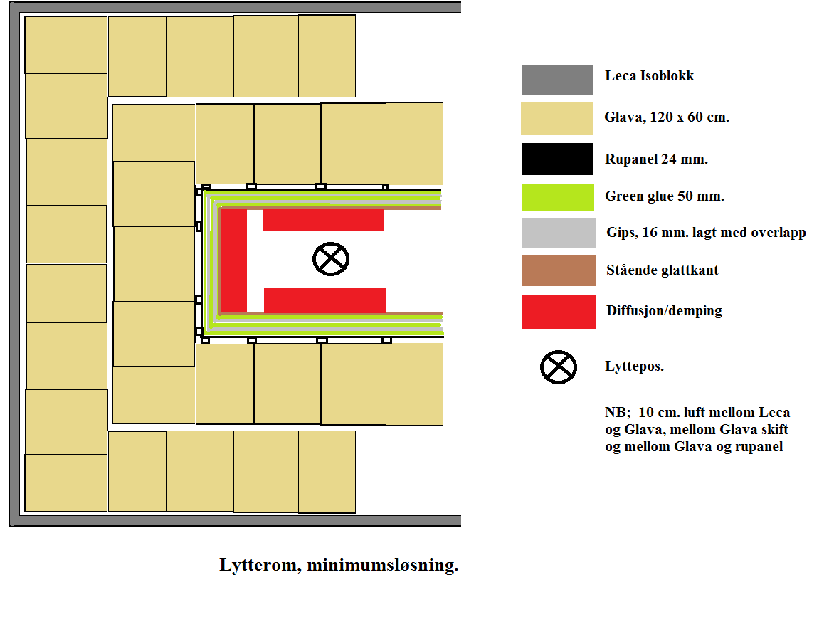

    Ja, det er nå min greie, men det er ingen garanti for at det stemmer like bra for andre i denne stolen. Vi føler og hører lyd forskjellig, og vi ønsker det forskjellig, vi påvirkes ganske sterk av det en ser foran seg... Det er så mange faktorer.
    Jobber jo mot et eget nirvana, så da må en neste regne med at det ikke stemmer for alle. Vi velger de kompromissene vi lever best med.
    Snickers-is
    05.02.2004
    18.249
    16.223
    Et interessant eksperiment kunne vært å sette en absorbent ved siden av hver av frontene, gjerne på begge sider, og høre om du hører forskjell fra SS. Først da kan man være sikker på om spredningen faktisk utgjør en del av opplevelsen.
    The Shy
    10.04.2017
    10.506
    14.210
    Langesund
    Da må jeg bruke en absorbent som tar et større(bredere) område en den som allerede tar sideområdet. En 20cm rockwool plate tett på kunne jo være et alternativ, men den reflekterer litt den også, bare så dere vet det.
    Det på sidene i rommet er 30 cm tykt og er akkurat bred nok til å ta førsterefleksjon fra begge sider, begge høyttaler.
    The Shy
    10.04.2017
    10.506
    14.210
    Langesund
    Liker ikke glava så oppskriften til sluket er ikke et alternativ.
    Liker faktisk noe refleksjoner, men de bør ikke komme for tidlig. Rommet er litt for lite for å slippe opp uten at det går feil i mine ører - og de blir fort trette

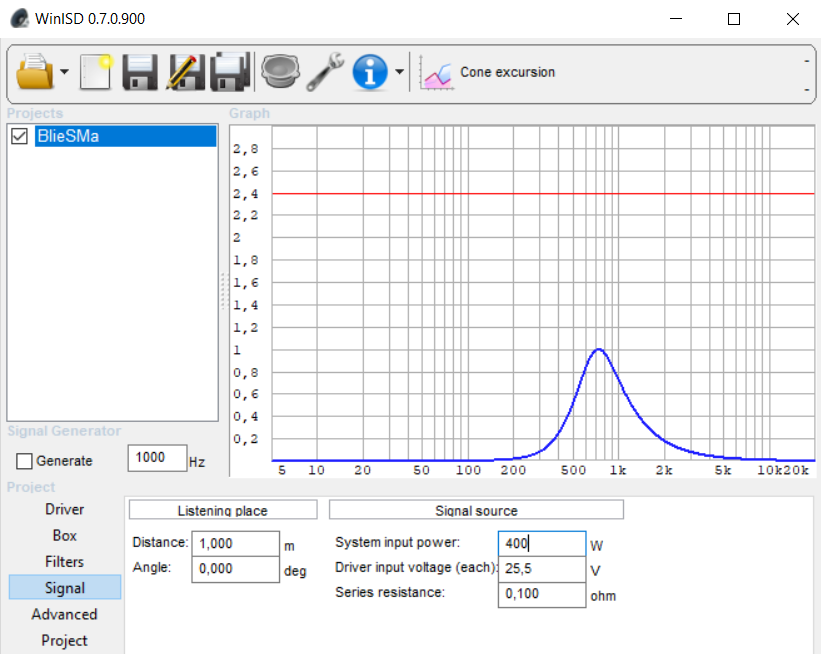

    Det stemmer. Masse og generell virkningsgrad er også viktig for opplevd kapasitet i mellomtonen. Har man mye masse vil motorene belastes med et sterkere motfelt fra spolene. Ikke lett å kaste i hop et enkelt regnestykke som sier mye om det opplevde resultatet. Men nå har du sikkert ikke sett membranene til de gamle mellomtonene bevege seg. Da er nok ikke membranareal umiddelbart en begrensende faktor.
    The Shy
    10.04.2017
    10.506
    14.210
    Langesund
    Sånn jeg tenker og leser av simulereringer, ser jeg ikke dette som noe problem, men jeg har tatt feil før
    Har måtte kjenne på Morel mellomtonene for å finne ut om de beveget seg, og det kommer jo av den enkle grunn at de brukes fra 600 og oppover.
    Fortsetter jeg med samme deling er jo kapasiteten i disse fire nye mellomtonene meget bra.
    100 watt i hvert element vil gi 132 db ut med kun 1 av tilgjengelig 2,4mm slaglengde.
    En annen ting jeg ser på som en fordel med en mellomtone som skal jobbe opp til 4k er at den er lettere.
    Her går jeg jo fra 120 gram ned til 7,2 gram

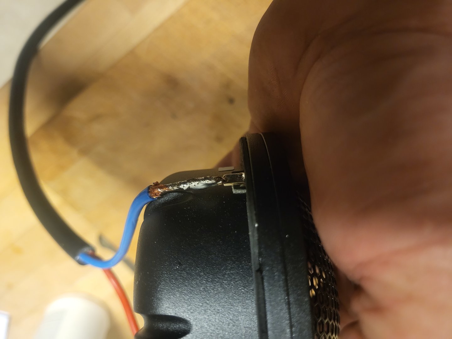

    Hver gang jeg skal til å lodde på høyttalerterminalene må jeg si savnet av skikkelig loddeblot er til stede. Burde vel satt bort dette, med tror jeg fikk ok feste.
    duc916
    21.09.2005
    2.235
    2.415
    Vestfold
    Som andre har sagt, ser ok ut den loddingen. Sitter det, så sitter det.
    Kan være lurt med et par tørn med tape, så er du trygg for kortsluttninger...
