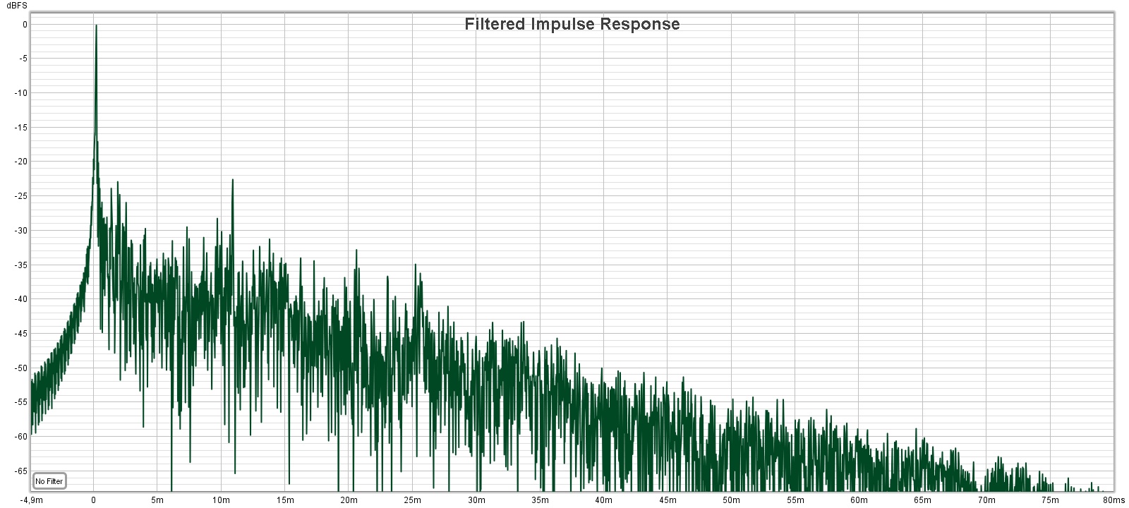

    En ny kalibrering av de små tiltakene, uten finpuss på helmholtz - gadd ikke
    Audiolense skrur det nesten på plass.
    Bassen ble innafor. 20- 80 Hz - Uglattet

    Ble det noe umiddelbar forskjell i etterklangen i dypet?
    Synes det er en fasthet sammen med tørrhet jeg ikke har opplevd her før. Mulig jeg har vært her før, og det har vært en liten periode det ikke har stemt helt i bassen.
    Dynamikkområdet vi har å forholde oss til i bassen når vi spiller musikk på et anlegg er jo noe begrenset i forhold til høyere opp. I den nederste bassen må vi gjerne over 70 db før vi hører noe som helst, og nivåer rundt 110 begynner jo å bli ganske høyt.
    Det blir 40 db.
    Har jobbet for å få et så raskt fall som mulig, og med så mange db fall som mulig i bassen.
    Over 50 HZ har jeg over lengre tid klart et fall på 50 db før 200 ms. Det må sies å være meget bra.
    Akkurat nå har jeg klart videre ned til 20 Hz med et fall på rundt 30 db før 200 ms. Tatt i betraktning på dynamikkomfanget vi har under 50Hz, og under normale lyttenivåer er jo også det meget bra.
    Kan gjøres ennå bedre men dette er så langt jeg har kommet til nå.
