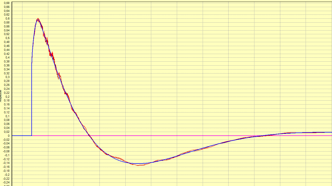

    Måtte ta en runde nå som "kassa" på bakvegg er med på notene.
    Først en måling der mikrofonen plasseres i haken/nese-høyde under lytting.
    Sånn blir kartet over elementenes avstander.
    Brukte Atles korreksjonsprosedyre. Target må jobbes mer med - liker ikke helt balansen i klang.
    Simulert steprespons følger som vanlig target ganske bra. Mindre prering enn før ble det også
